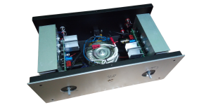

Компоновочное решение корпуса усилителя и расположение в корпусе компонентов:

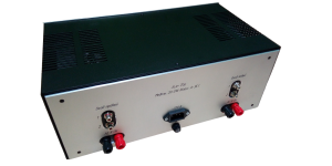

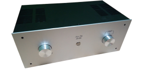

Хорошем тоном завершенности проекта будут фотки полностью собранного усилителя:

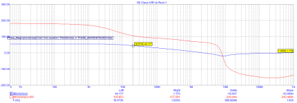

Теперь по Ку и глубине ООС. Глубина на частоте 1 кГц и ниже:

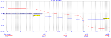

Глубина на частоте 20 кГц:
Глубина 55 дБ это снижение усиления примерно в 550 раз, дальше сами посчитаете?

Прикрепил к первому сообщению архив с ПП. Ну сюда добавлю фото компоновки в корпусe.
Посчитал вручную по теоретически достижимым Кu каскадов, получил около 100 дБ на НЧ, глубина ООС 78дБ. Да, выходное может быть единицы мОм. :unsure:
А нет, прощёлкал нагрузку 6 Ом. Тогда 90 дБ и 68 дБ, выходное порядка 1 сотой.

Радиатор стоит неудачно (для естественного охлаждения) - подумайте о принудительной вентиляции.
когда ребра радиатора горизонтально у меня были и грелось, сверлил кучу отверстий насквозь через все эти ребра
Во, а я ночи не спал, переживал, что радиатор неправильно ставить ребрами вдоль. В итоге попилил его на две части и укрепил как надо.
А тут люди ставят поперек обдува ,без переживаний.
Если отверстия диаметром не меньше 6 мм, то вбить в них трубки алюминиевые с внутренним не меньше 4 мм - эффективность за счет тяги сильно увеличивается (прочитано в одном из последних при советской власти журналов Спецрадиоэлектроника или с каким-то похожим названием).
Без принудительной продувки 4 мм?:)
Именно - примерно с этого размера начинается естественная тяга (вот почему радиаторы для естественного охлаждения имеют межреберное расстояние не меньше 3 мм). Лучше больше, конечно...

Радиаторы народные импортные с радиорынка можно было и не пилить. Обыграть корпус вокруг торчмя стоящего радиатора по типу Квода 303-го. Его компоновка мне все больше нравится, места не отжирает, селедка.
