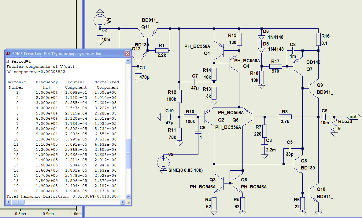

Однотактный транзисторный усилитель класса А
А оно даже если не нулевое - разницы нет. Во втором этаже усилителя только одни источники тока. Постоянный потребляемый ток - откуда взяться просадкам на пиках сигнала? Там что с сигналом потребляемый ток 1 А, что без сигнала - всё равно 1А. Там даже кондёр в питании не нужен - его эффект нулевой. Фактически, сам усилитель - это только нижний этаж. И этот усилитель питается постоянным током.
Человек ведь привёл спектрограммы. Там нет даже признака на пульсации питания.

Средний ток не зависит.
И мгновенный зависеть не будет, если схема питается через источник тока, который по определению выдаёт постоянный (неизменяемый во времени ни при каких обстоятельствах) ток. Верхнее плечо выходного каскада охвачено глубокой ООС по току через резистор R15, поэтому оно работает как источник тока. Этот усилитель - действительно однотактный, т.к. в выходном каскаде работает только нижнее плечо, питаемое от источника тока.
Гражданин констриктор, вы в ситуации, когда усердие превозмогает рассудок.
Достаточно измерить ток в шине питания, чтобы увидеть - размах изменения тока питания равен 1,83 А;
куда идёт этот ток? - в Т9 и далее в нагрузку. Это одна полуволна.
Вторая полуволна - ток через Т10; размах - те же 1,83 А.
Таким образом, усилитель не однотактный, как заявлено, а обнаковенный двухтактный.
На картинке вверху - ток Т9 и Т10, внизу - ток нагрузки:
Соберите в эмуляторе Худа и сделайте тот же самый анализ и по вашей логике вы придете к тому же выводу что и сейчас. Ну потом читать что такое SRPP...
Убрал лишние детальки, уменьшил в 10 раз ненужный ток в ГСТ,
Кг уменьшился в два раза.

Ну если взялись дорабатывать, что не собрали ГСТ как в диф. каскаде ?
Тут и Q14 через скобку (ТО-92) можно на радиатор закидывать для термокомпенсации.
И получится у вас ВК как в JLH-2005. Если уж заявили однотакт - то и делайте однотакт. Однотакт, это когда сигнал в нагрузку идёт только через одно плечо ВК, например повторитель Чуффоли, где истоковый повторитель нагружен на ГСТ. ГСТ может быть управляемый, тогда токи распределяются между повторителем и управляемым ГСТ (псевдо двухтакт).

Выкинул нафиг ГСТ (два транзистора, пять пассив) - ещё почти вдвое меньше Кг:
3,350
269,250
2,576
