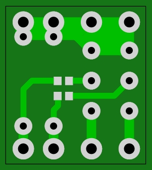

1. Прикрепил оба варианта печатных плат в картинках. Файл самой платы во вложениях с последними изменениями.
2. Для тех кто уже использует основные платы из варианта №1, необходимые дополнения можно внести через плату регулятора громкости, внешний вид которой представлен ниже:
Тут по мимо установки сдвоенного переменного резистора, в разрыв сигнальной цепи предусматривается установка резисторов номиналом 1 кОм и типоразмером 0805. Печатную плату регулятора громкости можно использовать и для второго варианта основных печатных плат, установив вместо резисторов перемычки аналогичного типоразмера.
Файл печатной платы регулятора громкости во вложениях в первом сообщении.

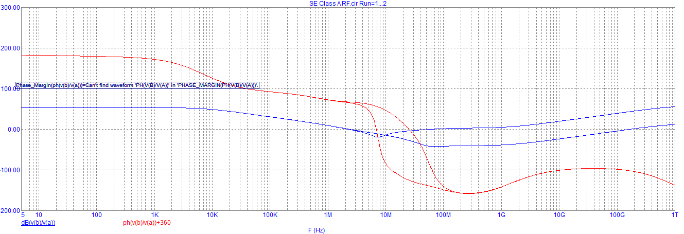

При дальнейших уже макетных исследованиях установлено, что при длине сигнальных проводов более 30см наблюдаются самовозбуждение усилителя на частотах 250 кГц и 2,3 МГц, по этому в схему внесены дополнительные элементы предотвращающие самовозбуждение (RC цепочка по входной цепи)
Исходная схема неустойчива - симулятор показывает здоровенный горб на частоте несколько МГц. Или микрокап настолько крив что ничего не видит? Входной RC цепочкой вы этот горб слегка заталкиваете чуть ниже уровня 0 db. Горб из-за отсутствия коррекции на опережение (конденсатор 10 - 15 пик параллельно R13 в вашей схеме). Ну и С7 тоже нужно выкинуть - люди катушку ставят на выход, чтоб ёмкость кабеля отрезать, а вы ёмкость на выход лепите.... Зачем??? Ну и говорено уже - разделительный конденсатор нужно охватить ОООС, цепи антиклипа добавить...
    58.1 KB · Просмотры: 241
Вот что показывает по факту коррекции МС. Первый график ФЧХ (красное) это как сделано у меня, второй - вообще без коррекции, третий это ваши варианты с опережением в 15 и 30 пФ соответственно.
Ну и разница в моем варианте между 1нФ и 1,5 нФ:
Погоды не делают по факту коррекции, по этом 1 нФ.
В целом Ваш вариант коррекции, по наличию времени покручу в МС, спасибо за участие!

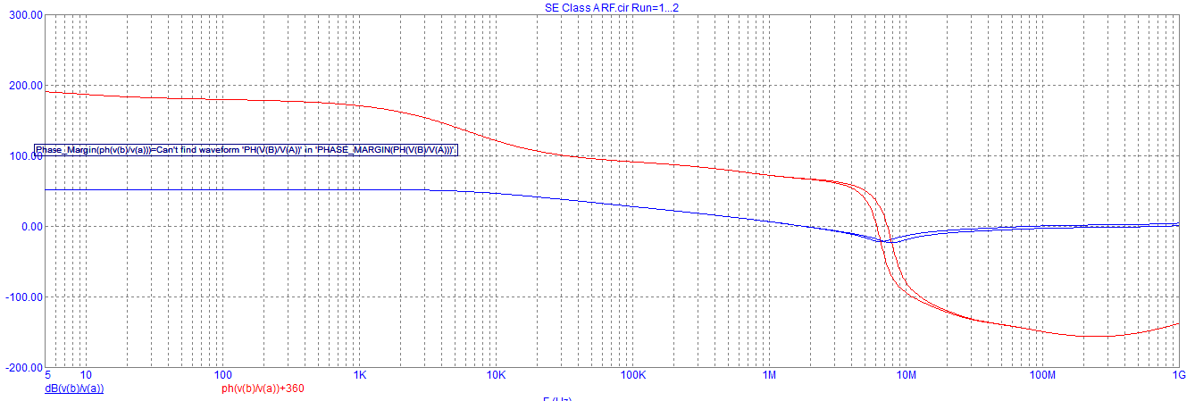

Ну у вас микрокап правильно показывает излом фазы, а вместо горба - провал на ачх. Не должно быть такого излома (резкий излом = горб на ачх = возбуд) - фаза с замкнутой ОООС должна идти плавно. Очевидно, что не хватает запаса по фазе на частоте единичного усиления, то что вы загнали горб под 0 ничего не значит - на меандре всё вылезет. Поэтому обязательно нужна коррекция на опережение. Наблюдая меандр можно уточнить ёмкость этого конденсатора...
    56.4 KB · Просмотры: 155
Ну вот немного поразмыслив, и что бы не менять топологию платы и оставить все компоненты на своих местах, изменив лишь их номиналы удалось сдвинуть проблемный участок за грань частотной возможности используемых транзисторов. Ну и фаза в области НЧ и ВЧ стала красивее.

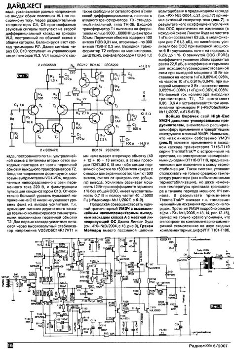

Радиохобби 2004, 2007 г. Грэхем Майнард
    116.5 KB · Просмотры: 325
Грэхем Мэйнард был толковый инженер но к сожалению умер. Мейнард создал свой собственный полупроводниковый усилитель мощности GEM, который сочетал в себе несимметричный выходной каскад класса А с выходным каскадом класса АВ Кому интересно по 4 ссылке.
Тема его на https://www.diyaudio.com/community/threads/grahams-class-a-jlh-output.40355/
Еще тут что то есть http://www.circuit-diagrams.net/page/the-gem-class-a-ab-amplifier
У Броски немного о нем https://www.tubecad.com/2017/05/blog0379.htm
Г-н Мейнард был обеспокоен тем странным фактом, что твердотельные усилители класса А звучали лучше, чем усилители класса В, даже когда усилитель класса А давал более высокий THD, как, например, усилитель класса А Джона Линсли Худа (JLH). . Вот цитата Мейнарда:

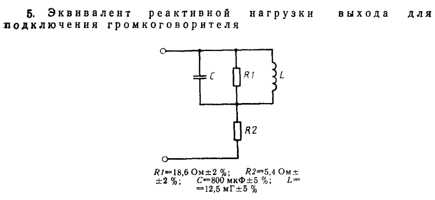

Господа, ну вы заглядывали в ГОСТ 23849-87 с изменениями от 1995г ? Там столько всяких разных тестов описано. К тому же я немного писал тут ссылаясь на этот нормативный документ. Ну что вы все велосипеды изобретаете то? Выполните и осмыслите для начала исследования, которые есть в этом документа. Например выполните исследование на эквиваленте нагрузки по схеме:
А еще обратите внимание на "Динамические интермодуляционные искажения" (стр. 27, п. 4.6.4)
Совпадает с зарубежным эквивалентом с точностью до запятой. А Вы видели где-то в Союзе АС на 6 Ом?
Заканчиваю исправленную и обновлённую версию статьи Реактивное сопротивление АС: с чем едят и что делать?
Пересчитать можно на любое сопротивление АС, если уже есть какие то конкретные АС, можно получить их конкретные комплексные показатели и собрать аналог в эмуляторе например.

Теперь всегда проверяю схемы УНЧ в симуляторе с эквивалентом нагрузки из Шкритека, меняю только номиналы примерно под конкретную Z кривую. А началось это всё со схемы УНЧ с частотозависимым выходным сопротивлением, которая в железе вела себя абсолютно не так, как в симуляции. И резистивная нагрузка в симуляторе тому виной.
