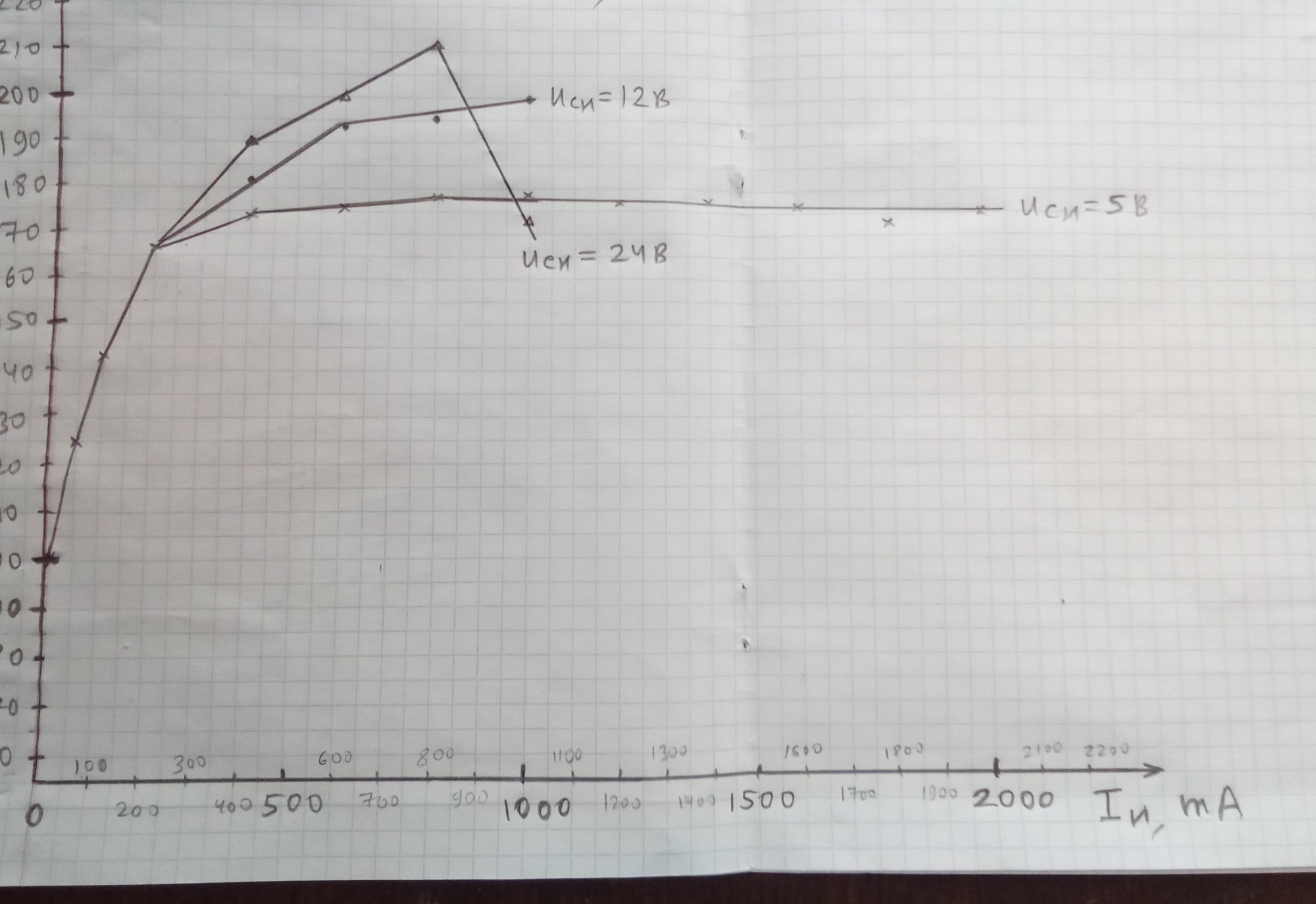

Хорошая иллюстрация понижения линейности транзистора с ростом "беты".
Соглашусь с предыдущим оратором, иллюстрация никудышняя, ибо шкала по оси абсцисс логарифмическая.
Однако, для компенсации подобной нелинейности успешно применяют обратную связь ;)
Иллюстрация отличная, достаточно перевести в проценты отклонение линейности в обе стороны от максимальной точки беты, в одной и той же вилке токов.
Невооруженным глазом видно, что максимум беты от тока сместился с примерно 0,7 А на 1,3 А.
Если снизить рабочее напряжение коллектор-эмиттер вольт до пяти, и застабилизировать его, к примеру, каскодным включением, то максимум беты сместится еще дальше по току.
Может даже доползет и до десяти ампер.
А вообще стыдоба мощному транзистору, с рабочим током до двух десятков ампер, претендующему на линейность, валить бету с каких-то сотен миллиампер.
На фото иллюстрация, как повышение напряжения на биполярном транзисторе портит его линейность.
На графике зависимость беты от тока.

Про нижнее фото - не понял . Это вроде про полевик, а мы то пока ругаем КТ8101.
Есть такие "хитрые" полевики, технологическим образом превращенные в обычные биполярники.
От полевого прошлого у них остались только названия электродов.
В общем, "смена пола", по-транзисторному.

Какой транзистор?, если КТ8101, КТ8102 есть в наличии, могу снать характеристику по напряжениям и токам, только в каком диапазоне режимов? или какой другой транзистор, СИТы может?
Пять, 12, и 24 В. Токи от 1 мА до токов половины предельной рассеиваемой мощности коллектора, которая будет при этих напряжениях. Но не более 10 А тока коллектора.
Притом придется измерить не менее 5 шт. транзисторов каждой проводимости.
Мерять будете по точкам, или в непрерывном режиме?

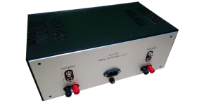

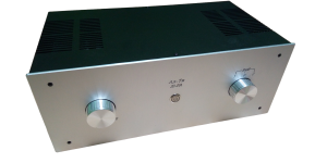

Внес некоторые изменения в схему, плату по этому обновил первое сообщение в теме. Так же подкрепил фото завершенной сборки аппарата:
Ув.Тимур, извините, Вы левша? (в смысле, не правша?)
Крутилка волюмэ и крутилка селектора входов <–>.
Правша, но мне нравится расположение регулятора громкости слева.
Очень качественная и хорошая работа. Доведённая до полного завершения, что бывает редкостью у аматора, по разным причинам, чаще субьективным, автор бывает устает от уже как бы законченной конструкции.
Мысль по дальнейшей работе. Мне нравится японское выражение:
- в симметрии не существует гармонии.
В природе практически никогда нет симметрии. Даже казалось бы...левая и правая рука, назад мы всегда оглядываемся через левую сторону, а вся логика подсказывает, что надо бы через правую. Но асимметричный дизайн крайне сложен.
Советую не модернизировать агрегат. Лучше делать новый, чем постоянно на боку старый. Идеала не бывает.
