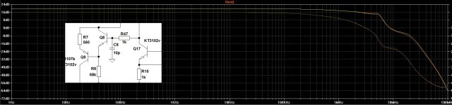

и повторителя перед ОЭ:
"Вторая ступенька" ачх была из за работы слежения, ежели поставить фильтр ему в базу- ступенька пропадёт.
Ат ты молодец! Вот прямо взял и 100 пик (80 кОм на 20к) от эмиттеров дифа на минус кинул, повысил импенданст генератора тока. Как я после этого буду АВК воспитывать, или СТТЛа?
там и 10пФ хватит. Просто добавь воды.) в смысле резистор увеличь.)
Схема в МС без этого свистит, -41 град на 1.4 мгц, с теми же моделями. Я понимаю, ваш сим круче...
С 10ком + 10пф запас фазы 47 град, усиление на 20кгц 92дб (не меняется)
Лучше бы ты его выкинул. Модели ЛТС становятся прямо на плату, без настойки коррекции, даже очень сложные.
Это мы уже не блох отлавливаем, а вшей, которые у блох.
Спектроанализатор особой разницы не видит. Но это такое. За повторитель- так за повторитель. Чего нет? Главное ФНЧ- нужон.
