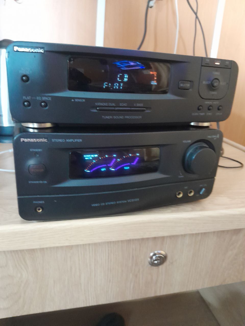

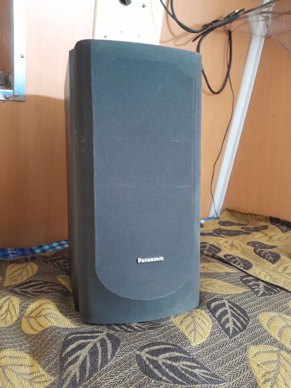

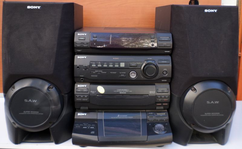

50873135.jpgSony XB6
Недавно товарищ отдал.Сам блок глюченый,акустика на бумажных 16см динамиках (бас и серединка)и вч бумага.Хорошо играют.Разобрал ,замерил каждый динамик.Фантастические линии.Не удержался,поставил динамики в автомобиль.Звук уровня Бог.Сколько проживут в дверях не знаю.

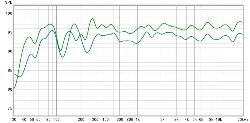

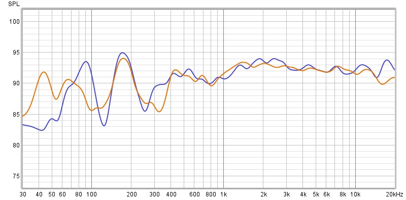

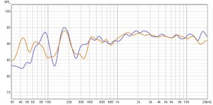

Еще один вопрос.Замер расстояние 110см.
Замер ,место прослушивания 2 м.
Получается серединка выпирает.Может ее надо опустить ,а мидбас приподнять.
27,101
12,720
.Посмотреть вложение 122203
Срединка выпирает не у колонки, а это отраженка от комнатной утвари.
И утварь эта не мягкие диваны и толстые шторы.
Хлопни в ладоши, прислушайся. Услышал БЭЭЭМС- сливай воду, музыку рано слушать.

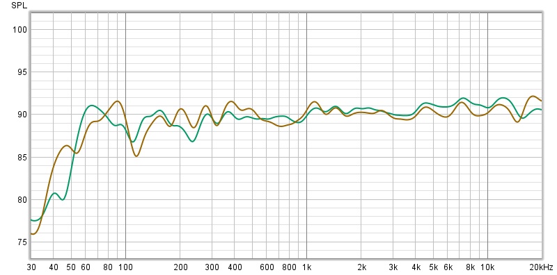

Печальное зрелище... Душераздирающее зрелище... (С) Работайте с комнатой и расположением АС и себя, показанное Вами показывать нельзя.
Извиняюсь,тупанул.На усилке бас был в минус 2.Но она все равно на 2 кГц выпирает.лев.jpg

Проверять надо без тембр блока ,чисто оконечник,,а так то накрутил то не докрутил.

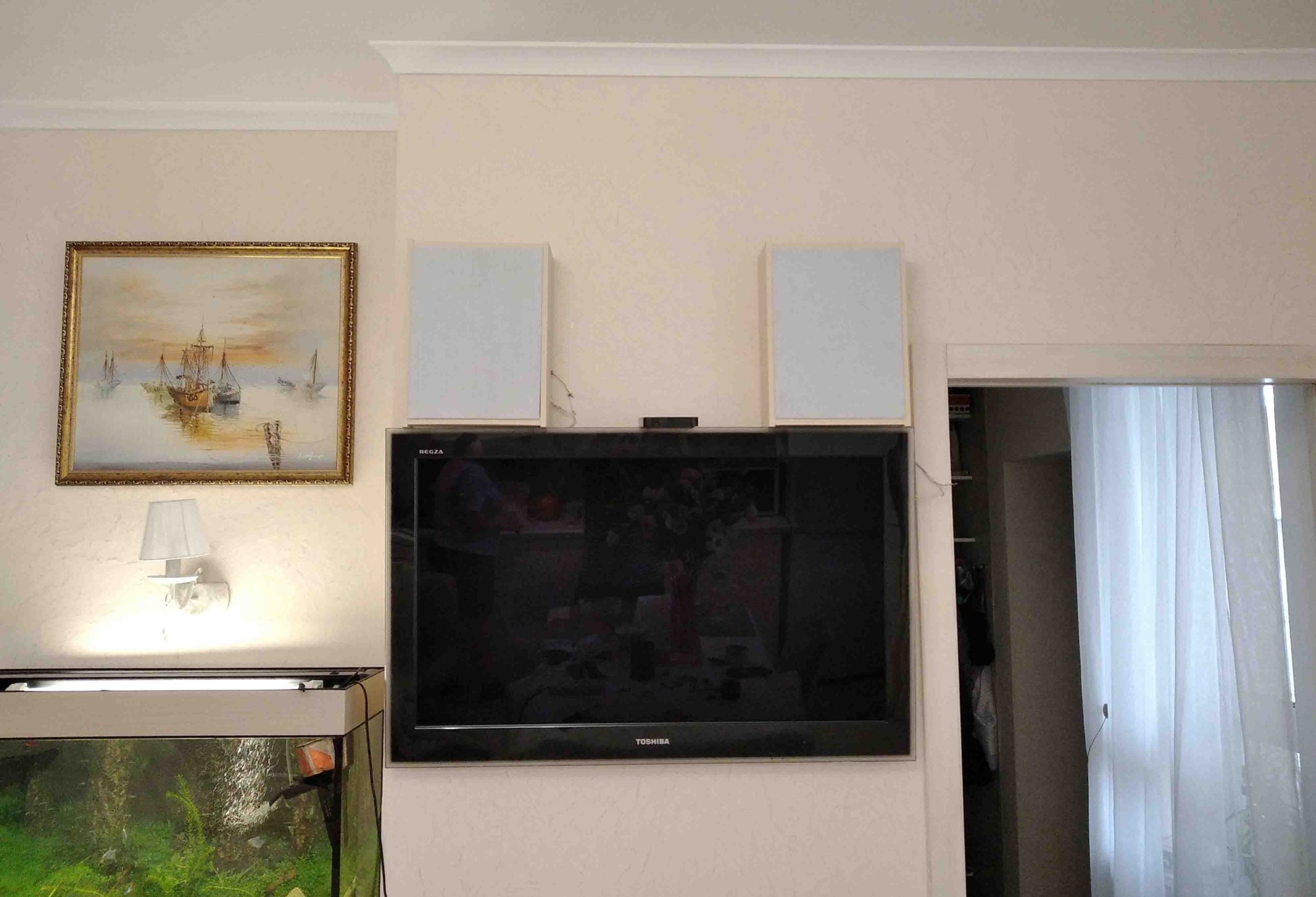

Попытался колоночку с 4гд35 приспособить к телевизору ,Два дня реставрировал,красил.Поставил сверху висящего телека.А она замычала.Отодвигаю от стенки, красота певучая.
IMG_20250128_113902_1.jpgНе знаю,что делать.
Посмотреть вложение 122307Не знаю,что делать.
Дырок в боковушках накрутить побольше. Или сверху, чтоб не видно было. И ватина степлером прибить изнутри.

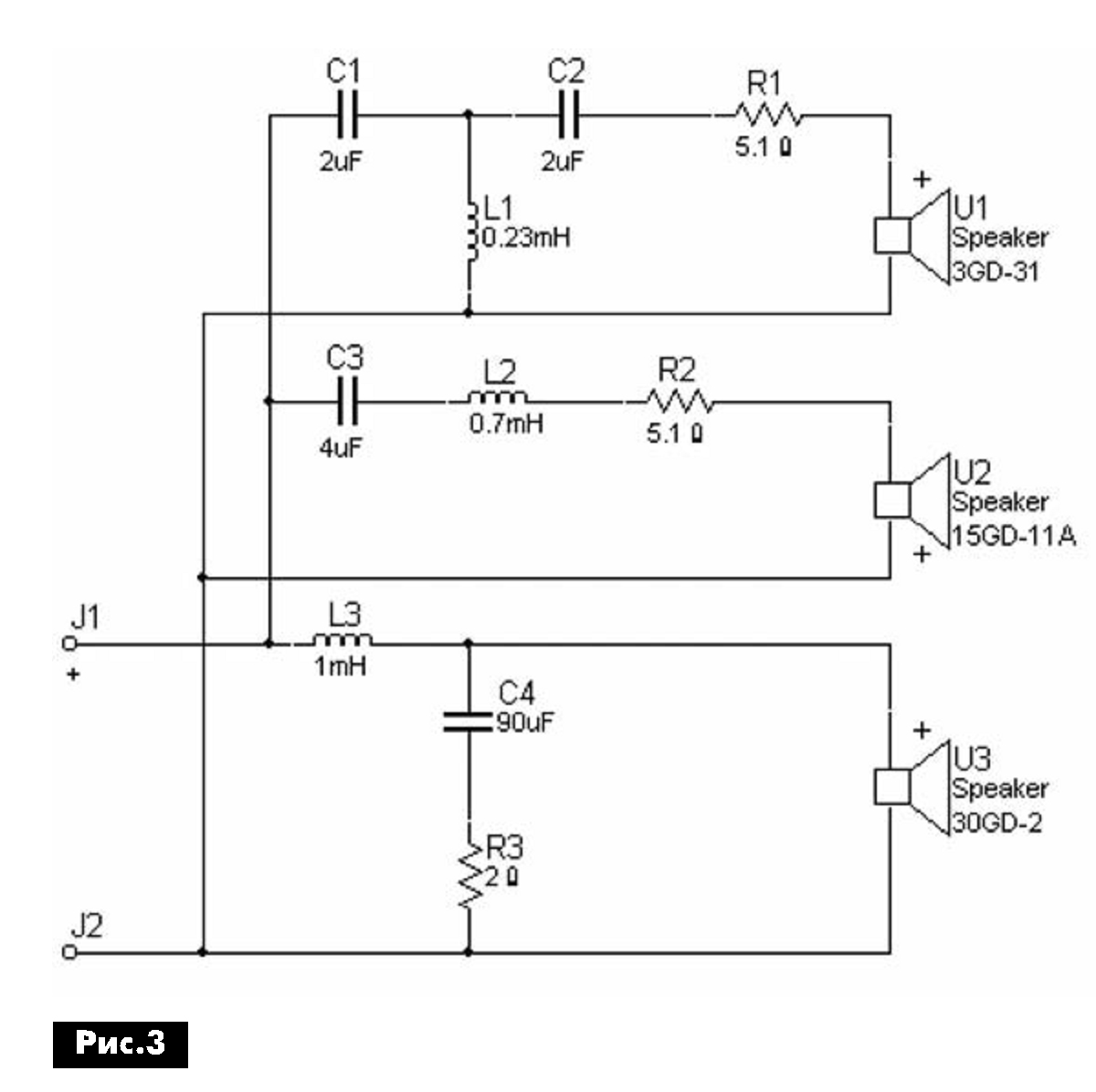

Считаю,что самая большая традегия данной акустики был динамик 15гд11.Это было самое громкое преступление против музыки.
Ты прав и неправ одновременно. По созвучности с тяжелым утюгом в виде 30ГД2 или 75ГДН-1 он вполне удачный динамик, кабы не дикая двурогая частотка с провалом в самой нужной части. И ежели повозиться, то даже эту поганку можно заставить хоть как-то звучать. Не веришь- поройся в теме доработки 25АС-309 или 109 . Там есть кое-что.

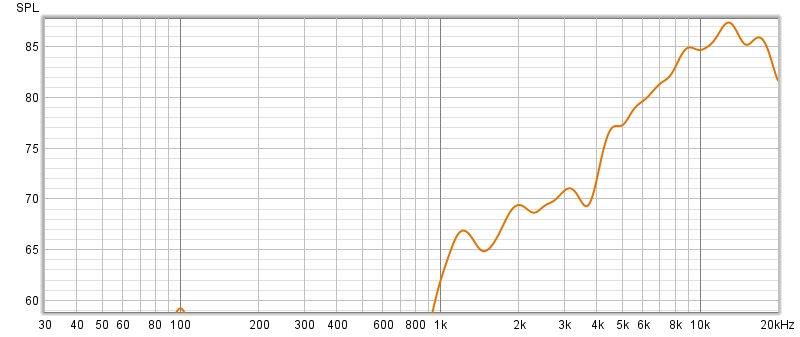

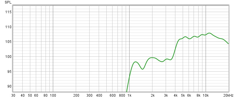

НЧ закисший,подскажите,стоит его восстанавливать ?
3гд31 послушал.И линии красивые рисует вторым порядком. 3гд31 2 мф.jpg2 мФ и катушка на минус.
3гд31.jpg 1 мф.jpg1 мФ и катушка на минус.
Поют ровно ,но без эмоций.

Отдали акустику не знаю,модификацию. 3гд31 и 25гд26.
3гд31 послушал.И линии красивые рисует вторым порядком.Посмотреть вложение 1223162 мФ и катушка на минус.
Посмотреть вложение 1223181 мФ и катушка на минус.
6 гдв 4 более джазовый,тарелочки хорошо передаются,звон колоколов.
Ну и где тут красота зарыта, зеленая линия? Или я чего-то не вижу , красивого.

Правильная схема фильтра https://www.ldsound.club/attachments/0011-jpg.122312/ попробуйте есть эффект,у меня вега-50ас-104, средне частотник так подключен только с одной катушкой и резистором на входе.

Посмотреть вложение 122168Sony XB6

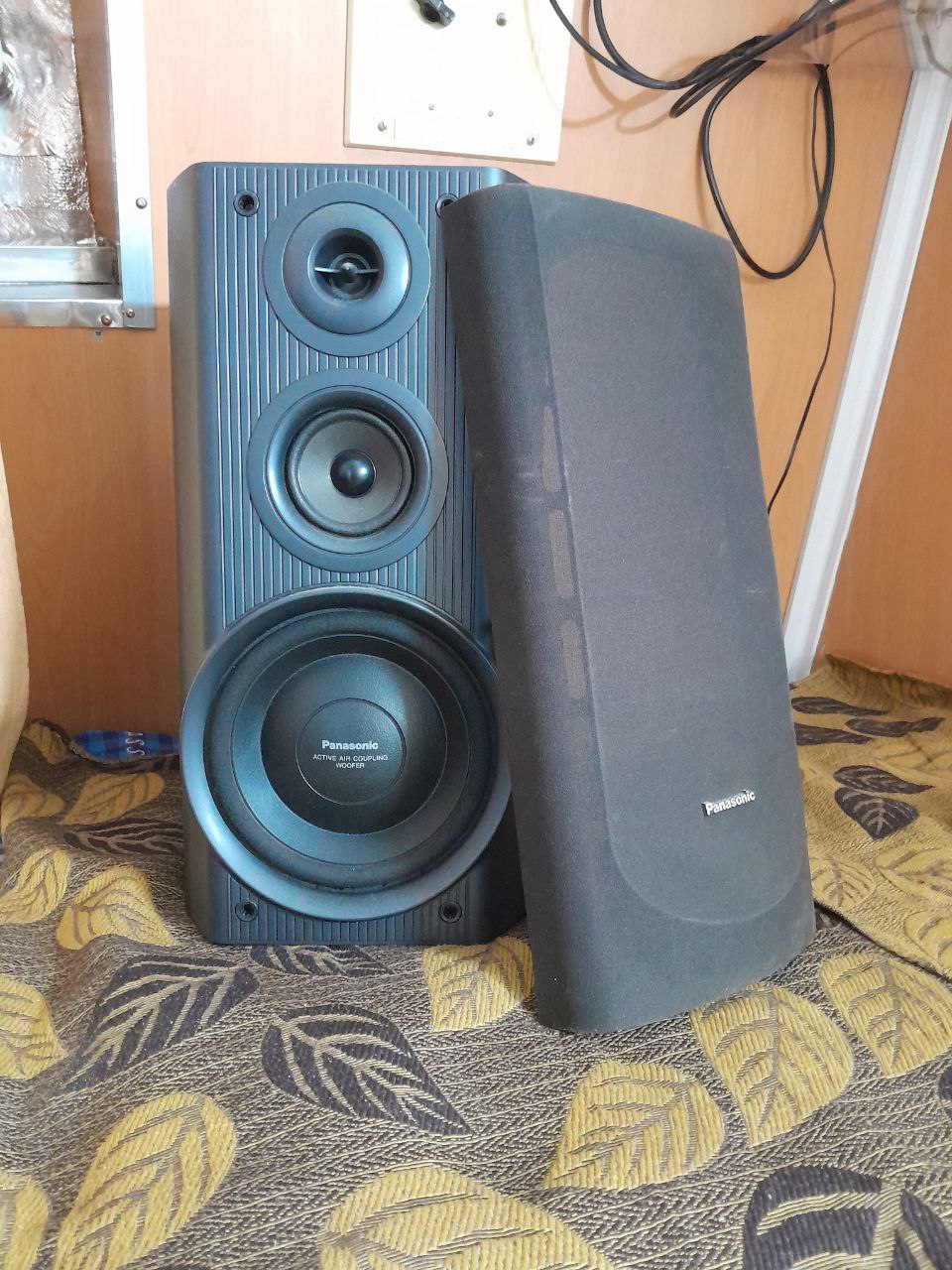

Тоже самое от дяди Панаса ))

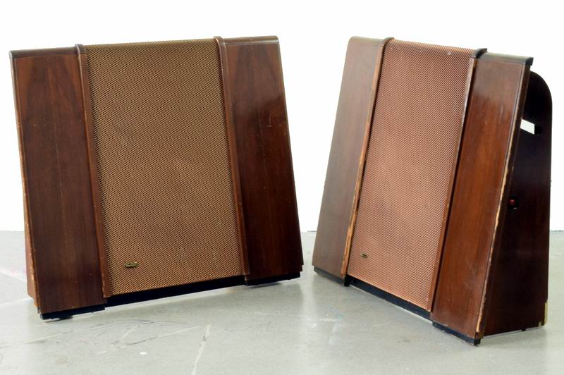

Была когда-то Ригонда- стерео. У нее были напольные колонки ОЯ в виде гнутого\сложенного щита, полностью обтянутые радиотканью (или вру-какой-то верх был). Можно еще вспомнить Wharfdale-там только боковины,после войны было плохо с материалами.
У Ван-Дер-Стина были Х-Ендъ колонки с динамиками уступами. В моде были ящики, поэтому все закрывалось коробчатым грилем, со всех сторон обтянутым радиотканью.
У Линквитца были ОЯ из передней доски и реечных рамок.- Всё (со всех сторон) обтянуть радиотканью и повесить этот псевдоящик:)

Оооо! SFB-3! Просто и оригинально. Но, не в наши квартиры.
Сколько чистого звука ! А то позапихают в тесные коробки динамики ,якобы бас раздобыть ,а им там плохо становится.
