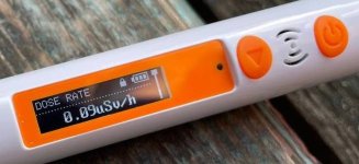

Дозиметр радиации HFS-P3 измеряет Бета (β) излучение, Гамма (γ) излучение и рентгеновское X-Ray излучение.
Имеет 4 режима отображения информации:​
  1. DOSE RATE - текущий (мгновенный) уровень радиации (безопасным уровнем радиации считается уровень до 0,5 мкЗв/ч)
  2. DOSE - полученная доза радиации за период измерения
  3. AVR - средний уровень радиации за период измерения (среднесуточная доза облучения для человека в нормальных условиях составляет около 5-6 мкЗв)
  4. MAX - максимальный уровень радиации за период измерения
  5. DOSE RATE Alarm - порог мгновенной радиации, при котором сработает звуковая сигнализация. Для входа в это меню необходимо зажать кнопку "меню" и кратковременно нажать кнопку "включения". Пропадет замок. После этого в меню появится еще 2 позиции.
    Смена порога. На позиции DOSE RATE Alarm, 3 раза, кратковременно нажимаем кнопку выключения и показания начнут мигать. Кнопкой "меню" выбрать нужный номинал порога срабатывания. Фиксация значения - одно короткое нажатие на кнопку выключения.
    Для выхода из программирования необходимо зажать кнопку "меню" и кратковременно нажать кнопку "включения". Появится замок.
  6. DOSE Alarm - порог накопленной дозы, при котором сработает звуковая сигнализация. Программирование порога происходит по тому же принципу, что и в DOSE RATE Alarm.
Управление предельно простое и состоит из 2-х кнопок: кнопки включения и кнопки переключения режима. При выключении - все обнуляется. Выключение и включение производится длительным зажатием кнопки включения, тогда прибор обнуляет все показания. Через некоторое время дисплей прибора выключается, но сам прибор продолжает работать и считать. Включить дисплей можно кратковременным нажатием кнопки включения.
Рабочим элементом является чувствительная газоразрядная трубка по принципу счётчика Гейгера.
Отображение уровня радиационного излучения отображается в микрозивертах, где 1 микрозиверт (мкЗвт) равен 100 микрорентгенам (мкР). Результаты измерения выводятся на контрастный монохромный OLED дисплей. Помимо отображения информации на экране - имеет режим звукового информирования при превышении заданного порога текущего уровня радиации или накопленной дозы (1мкЗ/ч).
Заряжается от USB источника питания с напряжением 5 В через разъём USB Type-C, зарядный кабель идет в комплекте.
  • Диапазон измерений: 0.08 мкЗв – 50 мЗв
  • Погрешность показаний: от –17% до +25% по Цезию 137
  • Напряжение зарядки НЕ БОЛЕЕ 5 В, сила тока не больше 2 А
  • Время подзарядки: 2-3 часа
  • Диапазон рабочих температур: от –20 до +50 градусов
  • Размеры: 108 х 15 мм
  • Вес: 19 г

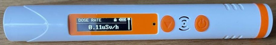

Походил по жилищу, фон скачет, 0,09 - 0,21 мкЗв/ч. На столе:
Цветы с клумбы:

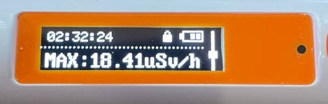

Это что-то скакнуло:

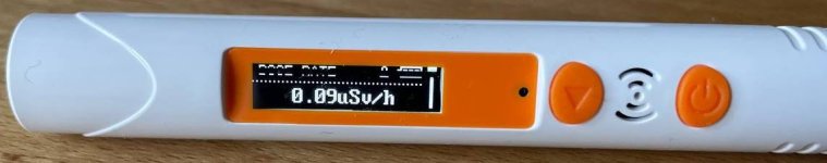

На улице еще меньше, что на скамье, что возле фундамента:

Это скачет не фон, а крайне редкие импульсы естественного фона, регистрируемые газоразрядным счетчиком , судя по размеру самого прибора. примерно со спичку. И если естественный фон от СБМ -20 (СТС-6) получается в виде 15-20 щелбанов в минуту, то у этого перца один -два максимум щелчка в минуту, достоверность замеров никакая.
Похож поведением на него крохотный счетчик кажется, СБМ-1 , длиной с фасолину. Он рассчитан на уровни до 100 Рентген в час, естественный фон считает крайне редко.
Если есть в хозяйстве какие-то соли калия-хлориды, карбонаты, что угодно, то можно померить ,положив прибор сверху на этот порошок. В норме счет увеличится всегда, за счет примеси Калия-40 в природном стабильном Калии-39.
