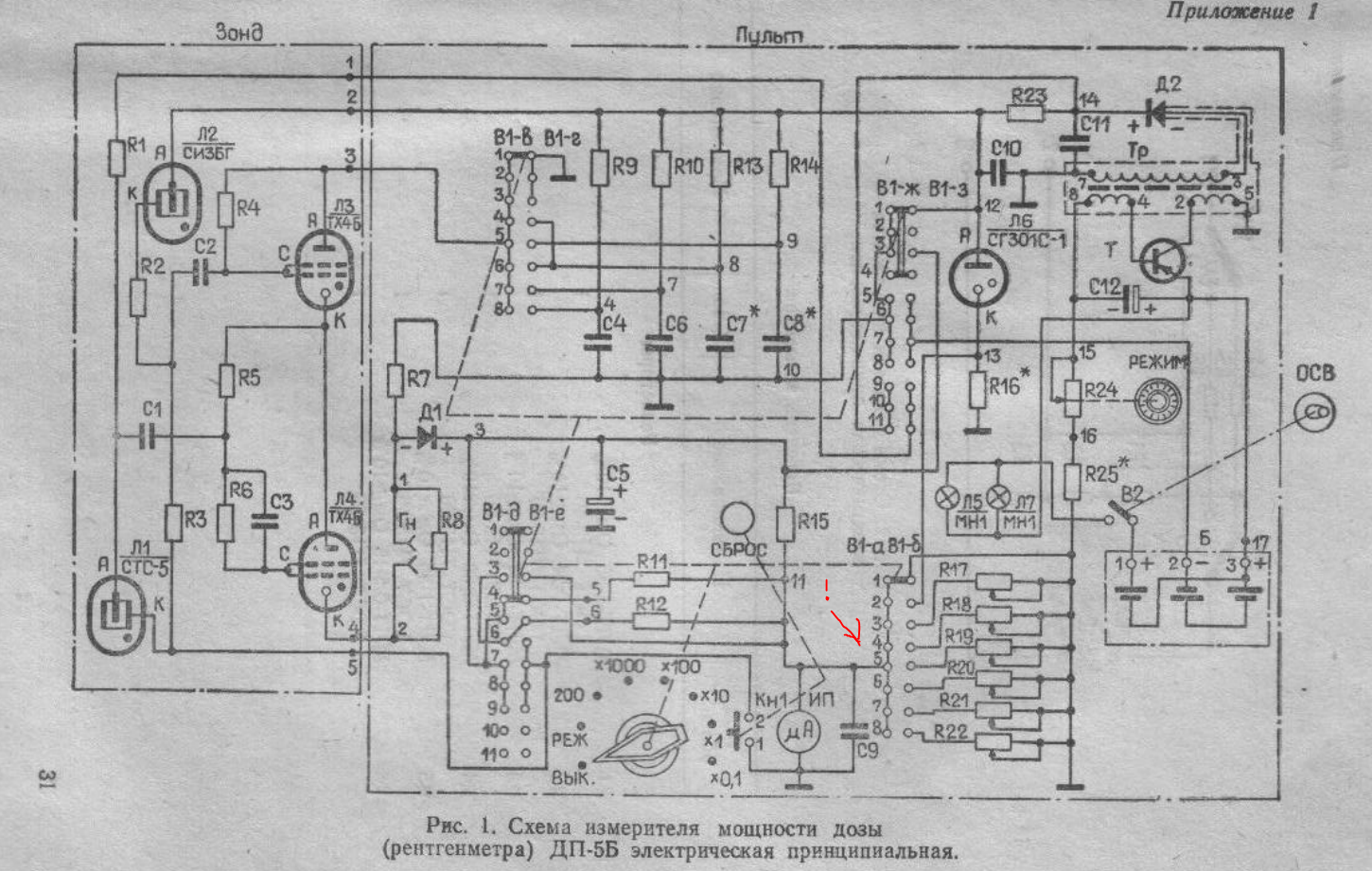

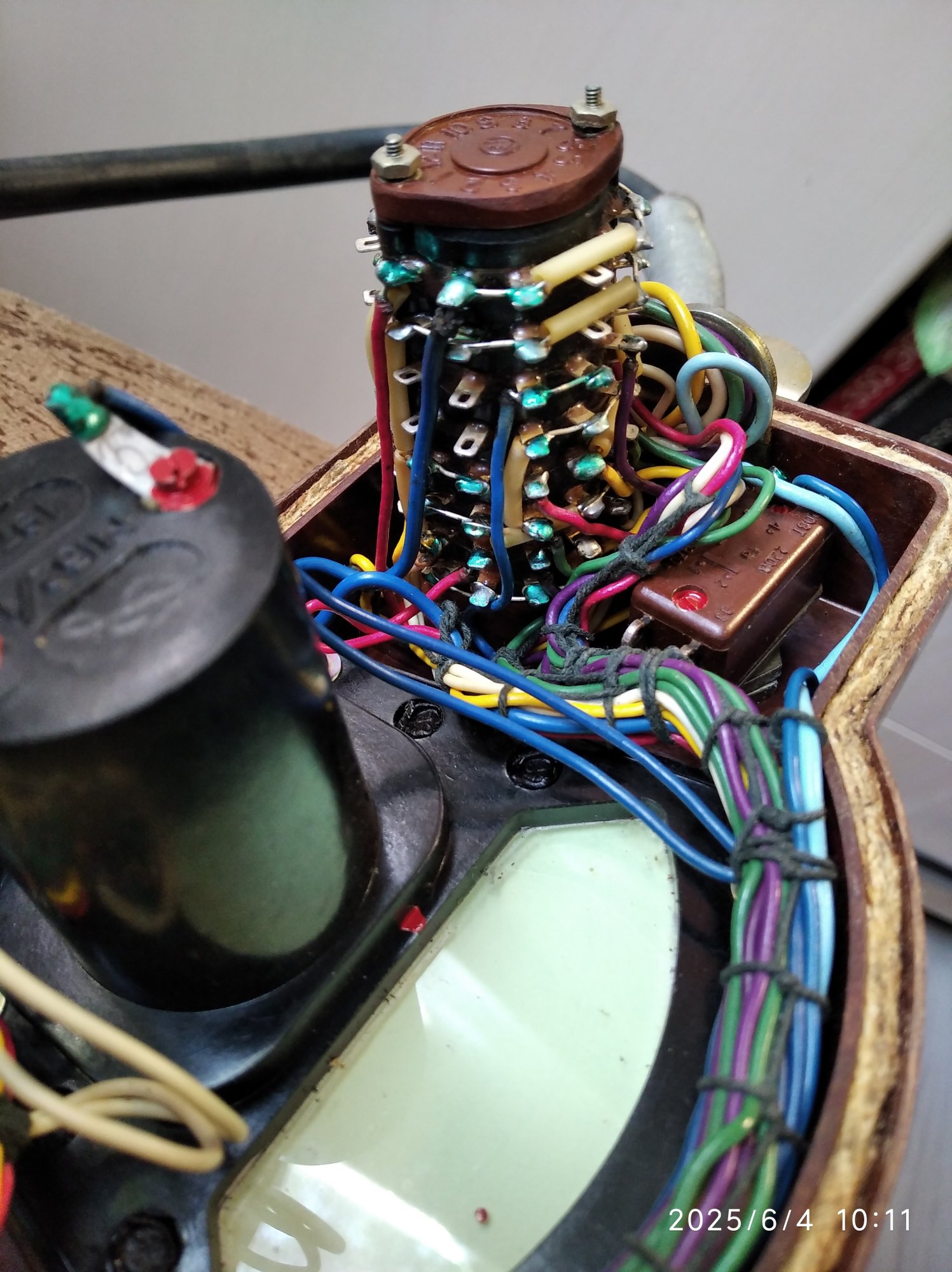

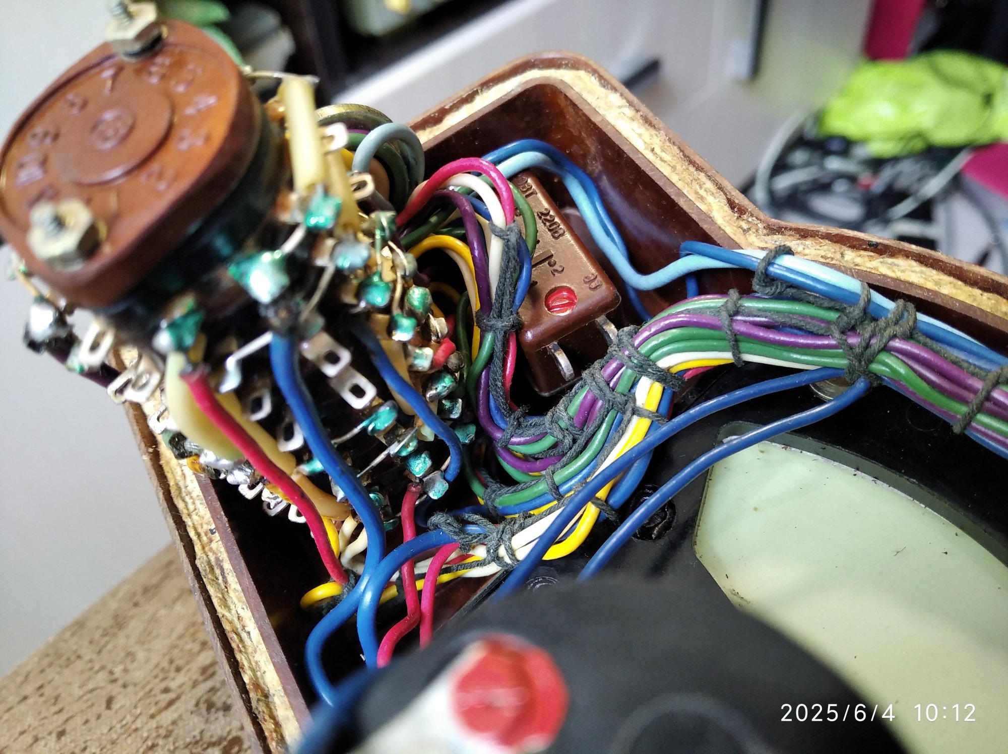

Полез я значит снимать галетный переключатель
Ищем 33й проводок на галетнике?
Ну это я не сразу понял где он, но дело в другом, оторван проводок голубой под номером 11
Судя по всем, куда он там дальше идет, еще понять нужно.

Освежил в памяти, как работать с дп-5.
На провод 2-3 подать 2-3 вольта, плюсом на провод 3.
Из режима Выкл переводим в режим РЕЖ . Крутилкой слева убедиться, что стрелка убегает в конец шкалы или в зашкал. Значит, батареек хватает до нормы.
Потом уводим переключатель в положение умножить на 10, поднесем к источнику детектор, стрелка уедет на черную полоску с треугольником сверху. Значит, прибор пашет, видит источник. Теперь в крайнее правое положение, 0,1. пОКАЖЕТ естественный фон. чуток будет отклоняться стрелка. Наушники дают громкие щелчки .Можно издали подносить к источнику, щелчки станут чаще, стрелка уйдет в зашкал. Кнопка под резинкой- сброс индикатора в ноль.
Да! Внутри тиратроны, они блымают на счет от частиц, если не видно шкалу.
По-моему, раньше и на ДП-5В калибровка от источника (треугольник на шкале) отмечена была треугольником на переключателе. Сейчас смотрю- нет метки. дурдом. Дошел методом тыка.

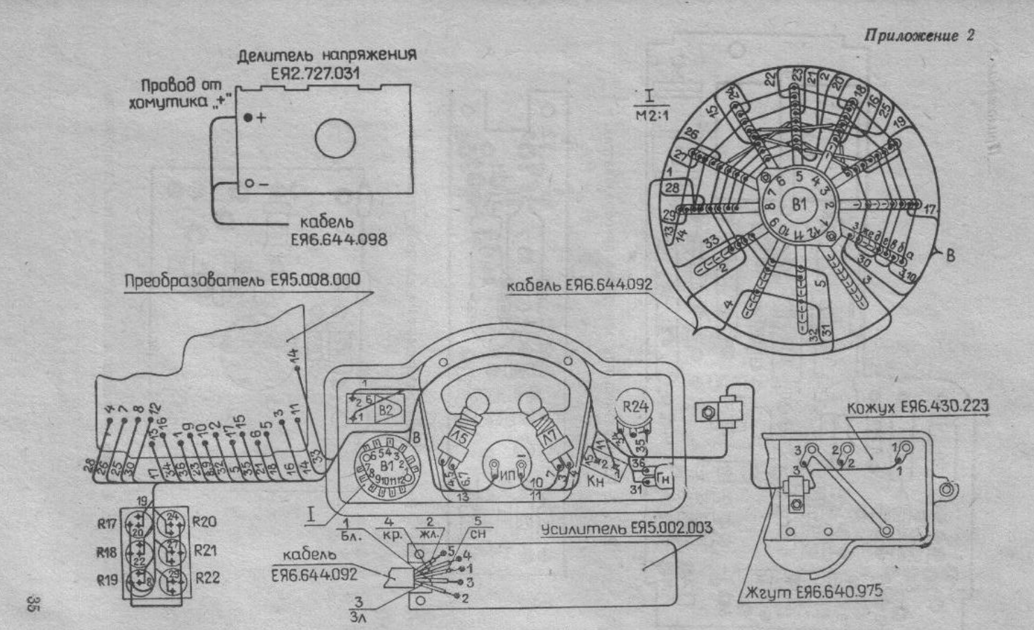

Галетник победил, как и ожидалось, кассета А и там оторвался провод. Но не сильно помогло, будем смотреть на танталовый конденсатор.
Самое муторное. что схема в пять деталей закручена в такой штопор, что без выражений не понять.
В норме подача питания включением прибора в РЕЖ дает тихий свист работающего блокинга, он меняется с положением крутилки, стрелка идет в конец шкалы.

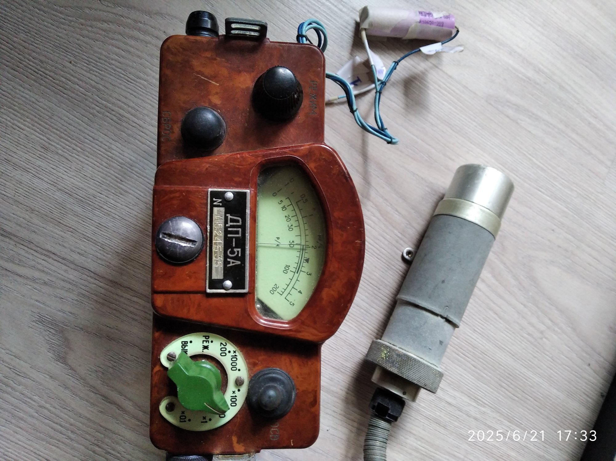

Ну вопрос по итогу решился даже очень просто, оказывается умерла измерительная головка
ой, было такое, с дублером ДП5-В. Вдруг перестал работать. А там микроамперметр с током отклонения в 10 мкА. Вава.
Сделайте щелкунчик, там есть выходы под наушники. будете слушать фон. Источник есть, всегда проверить можно.
Ц-шку стрелочную на пределе 75 мВ 60 мка включить, проверить работу.

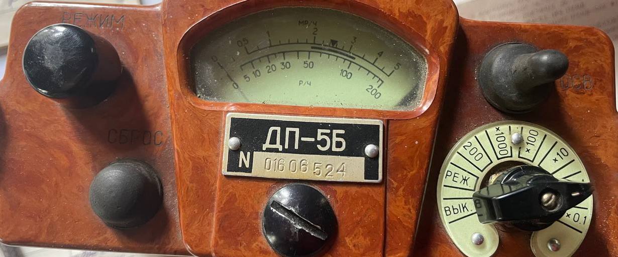

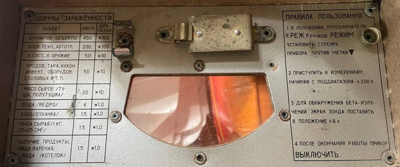

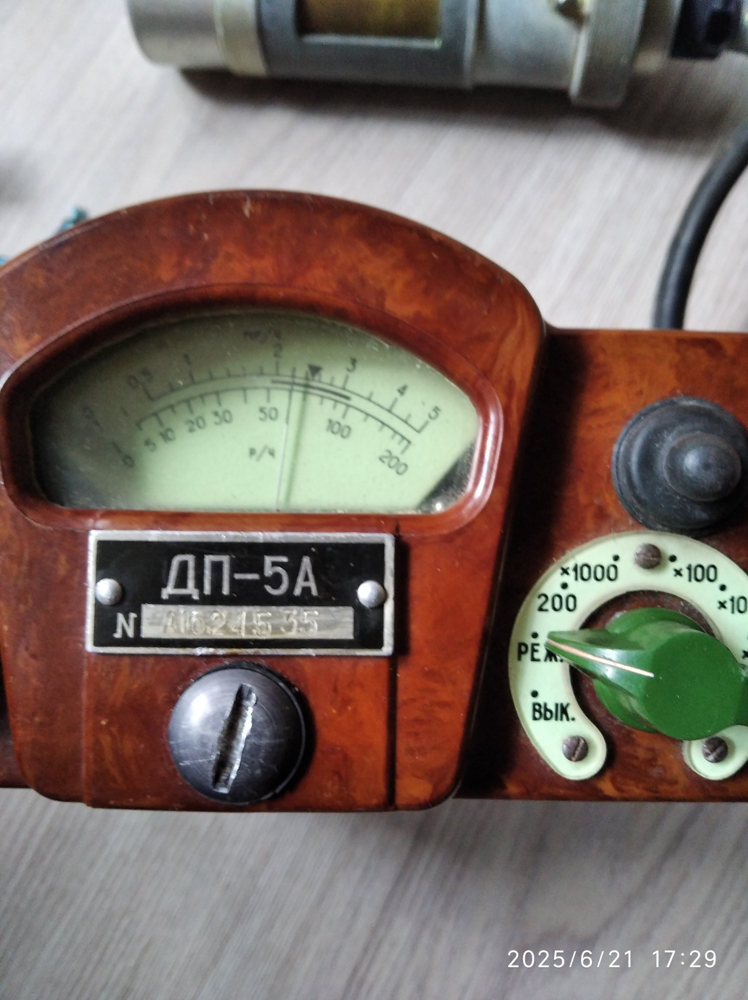

Достал такой прибор, он без батарей, но на крышке есть пробник. Когда она закрыта, то ничего нет. Открыл, поднес дозиметр HFS-P3 и показал колебания от 20 до 60 мкЗв/ч (2000 - 6000 мкР/ч).
Узнать бы какая там доза лежит.
Посмотреть вложение 140041 Посмотреть вложение 140042
источник Б-8 . Бета . У беты считаются распады в сек с кв см , по ржавой памяти. Могу на своем ДП-5 глянуть. По-моему, на третьем поддиапазоне, как у вас на фото, попадает в сектор на 3 четверти шкалы. Это норма
И чтобы измерить уровень источника, крышку сдвинуть надо. Там фиговинка алюминиевая, на ней ямка, в ямке эпоксидка. В ней стронций-90 , он же иттрий 90, продукт дочерний. Оба -бета. Энергия под 0,5 Мэв.

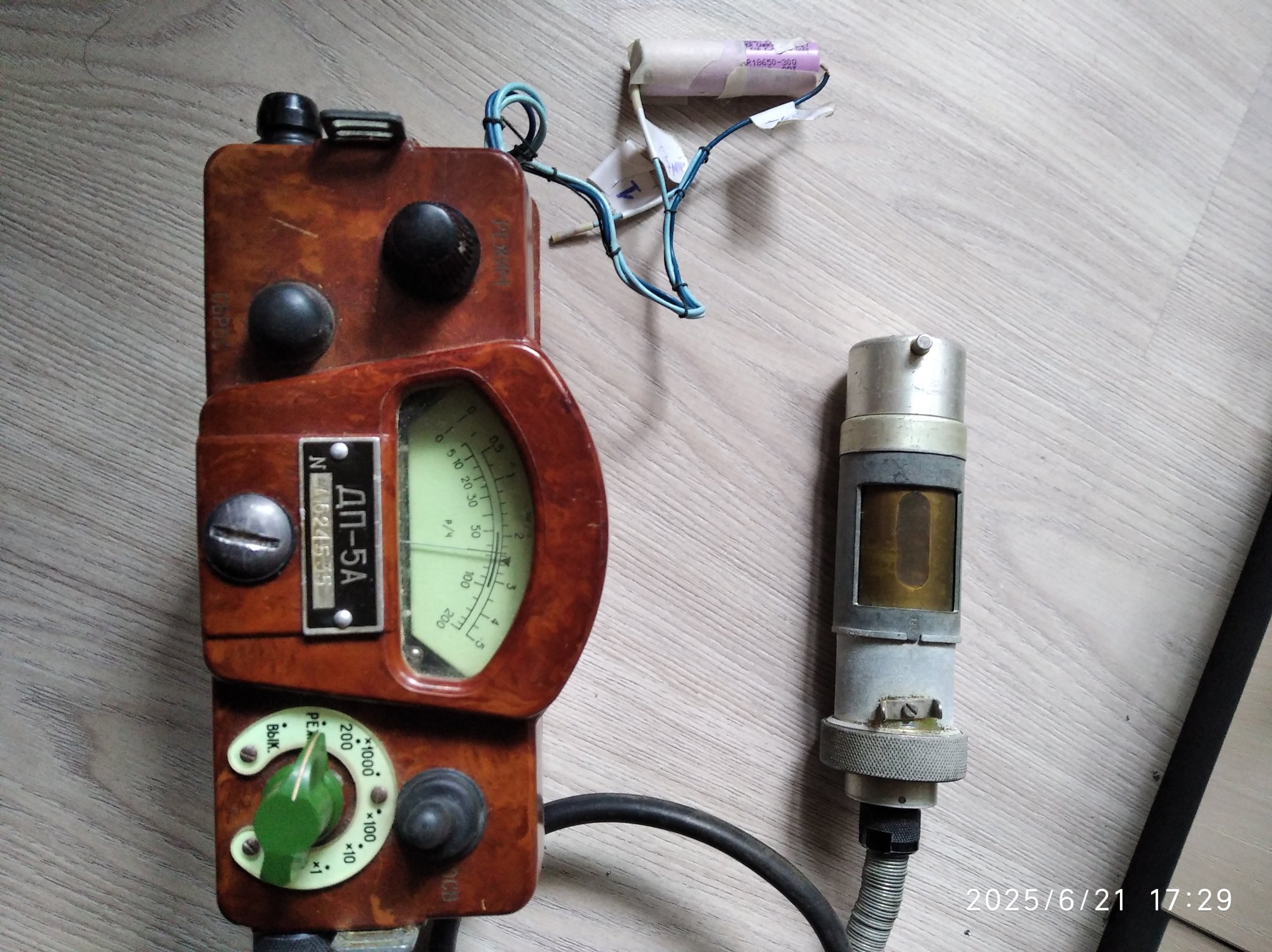

28,091
13,446
Итак,дп5, питание от аккума 180650,в положении Режим левой крутилкой выводим стрелку на треугольник.Это оптимальное питание Гейгера. Источник положен под счетчик, положение переключателя справа третье.При этом стрелка находится в пределах черной полосы
Предел 10 мР в час, стрелка на делении 2, значит, мощность дозы 4 мР в час.
ПС. Прибор работает и на одной батарейке 1, 5 вольта, просто крутилку придется увести в крайнее положение. Аккумулятор- там 3, 5-4 вольта. С большим запасом.

4000 мкР/ч получается. Что же, примерно в мои показания входит 2000-6000.
Там от расстояния сильно. И сам источник теряет активность, прошло минимум 30 -40 лет.
Слева есть гнездо под наушники, попробуйте туда телефонный капсюль включить, в положении 0,1 и 1 мр в ч будут сильные щелчки в телефонах. Естественный фон тоже ловится, примерно 10-15 щелбанов в минуту.

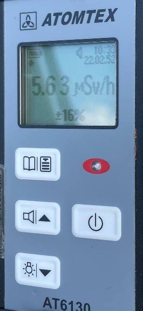

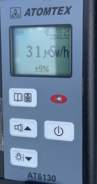

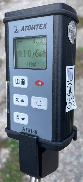

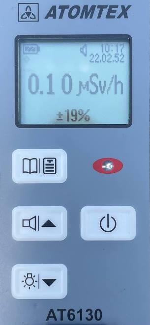

Наконец сравнил данный дозиметр с рабочим прибором - АТОМТЕХ АТ6130.
dozimetrradiometr-3-min.jpg photo_3_2025-08-09_21-31-46.jpg photo_4_2025-08-09_21-31-46.jpg
У нас нашел по цене 650 долларов. Мой китайский обошелся в 28 долларов. Удобный, носишь на селфи палке. Что хочется отметить, это не такие плавающие показания как на китайском, т.е. если взял уровень, примерно его и держит. Китайский же летает в пределах, пытаешся выловить что-то среднее. К примеру на максимуме излучения китайский прыгал от 10 до 60 мкЗврт/ч, тогда как Атомтех показывал 25-30.
5,63 мкЗврт/ч (563 мкРенген/ч):
Антирекорд 31 мкЗврт/ч (3100 мкРенген/ч):
Прошелся по разным точкам с разным уровнем, так будет нагляднее.
Показания в таблице указаны в мкЗврт/ч, чтобы перевести в мкРенген/ч умножайте на "100".
HFS-P3 (мкЗврт/ч)
АТОМТЕХ АТ6130 (мкЗврт/ч)
0,4
0,9​
0,5
0,9​
0,7
0,84​
2,4
2,3​
0,3
0,3​
0,35
0,4​
1,1
1,2​
0,2
0,18​
0,7
0,8​
0,9
0,95​
0,88​
4
5,5​
25​
Вывод какой - китайский приборчик справился с экзаменом. Можно брать, не такой уж и брехун.
