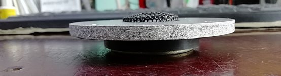

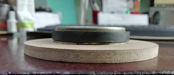

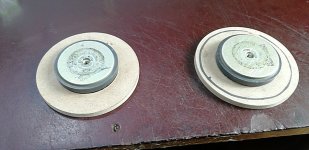

Примерил МС и на фланцы
IMG_20250513_132945.jpg IMG_20250513_132956.jpg IMG_20250513_133009.jpg IMG_20250513_133024.jpg
Оказалось чуть прослаблено место посадки. Я чуть завысил. Вместо 52,5 мм указал 53,0 мм. Токарь тоже чуть завысил. Вместо 53,0 мм сделал 53,7 мм. Нормальный такой разбег!
Придется искать материал толщиной в 0,6 мм, вырезать шесть вставышей. И устанавливать по три штуки (120 градусов) по окружности проточки. Тогда МС встанет как влитая!

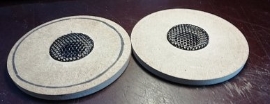

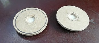

Выточил он мне фланцы. Где-то прямо в размер. Где-то взял лишка. Где-то не дотянул. Раньше за ним такого не наблюдалось. Сколь нарисовано - столь и делал.
Под защитные сетки пришлось расширять паз в сторону центра. Пока сеточки не стали укладываться с лёгоньким натягом. Приклеивать их не хочу. Мало ли...
Так как подвижка будет утоплена во фланец на глубину 2,0 мм, снял фаски от её посадки до сетки.
IMG_20250514_130928.jpg IMG_20250514_130934.jpg IMG_20250514_130946.jpg IMG_20250514_130959.jpg IMG_20250514_131002.jpg IMG_20250514_131005.jpg IMG_20250514_131017.jpg IMG_20250514_131020.jpg IMG_20250514_131023.jpg
Осталось разметить крепёжные отверстия будущих головок и можно красить.

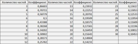

Утром снял размер и распиновку отверстий под эти СВЧ в корпусах от "Diatone DS-201": https://ldsound.club/threads/diatone-ds-201-chto-vnutri.2942/page-5
Так как у меня останутся старые корпуса после перебрасывания динамиков в новые и в которых я планирую чего-то да сделать, то и размеры этих СВЧ по фланцу я сделаю один в один.
Измерил диаметр расположения отверстий, а для их разметки относительно друг друга использовал таблицу
Посчитал, проверил, разметил, просверлил
IMG_20250604_093348.jpg IMG_20250604_093353.jpg IMG_20250604_093358.jpg IMG_20250604_093406.jpg
Всё совпало идеально. Сегодня унесу фланцы домой. Прикручу их к корпусам каждую на пару болтиков и с внутренней стороны размечу профиль отверстия. У оригинала клеммная колодка с одной стороны
