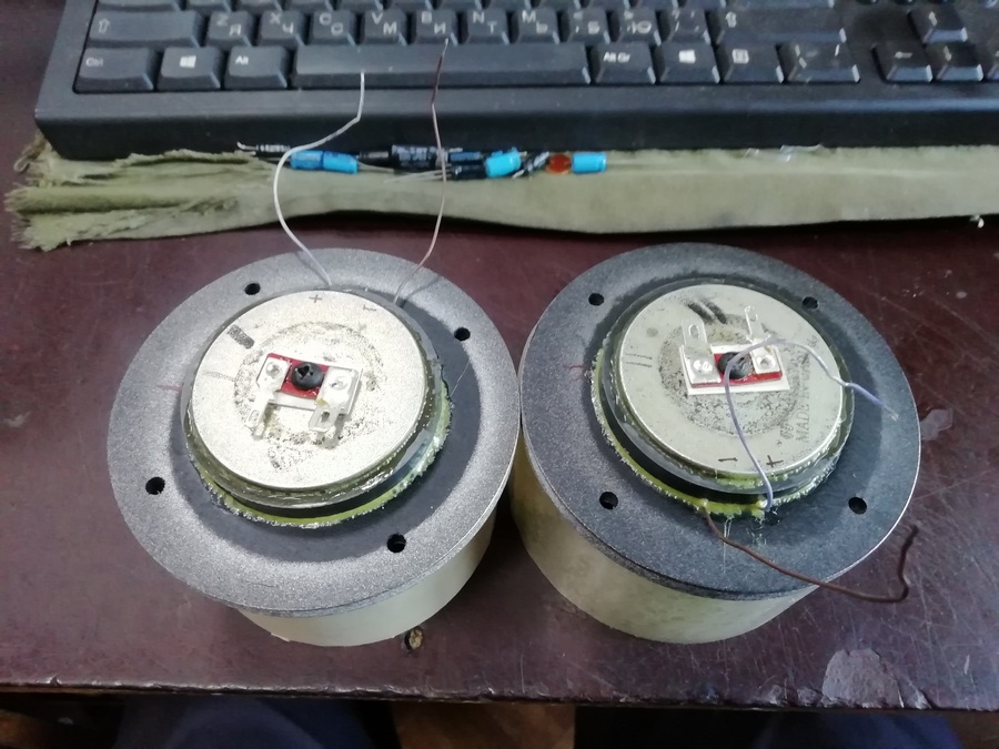

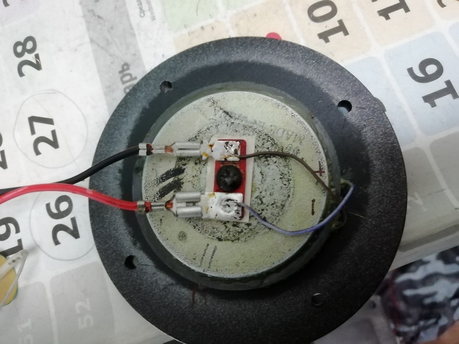

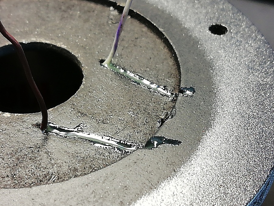

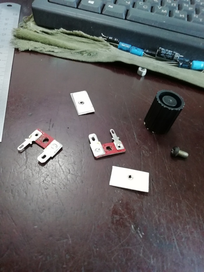

Перед этим, примерно пару дней назад, пробросил провод от места пайки катушки к клеммному соединению
Сначала попробовал, как и хотел изначально, одножильный. Диаметром 0,71 по меди
Не понравилось. Прокинул тонкий, гибкий в ПВХ изоляции разного цвета, просто утопив его в пазах с фиксацией Моментом-1

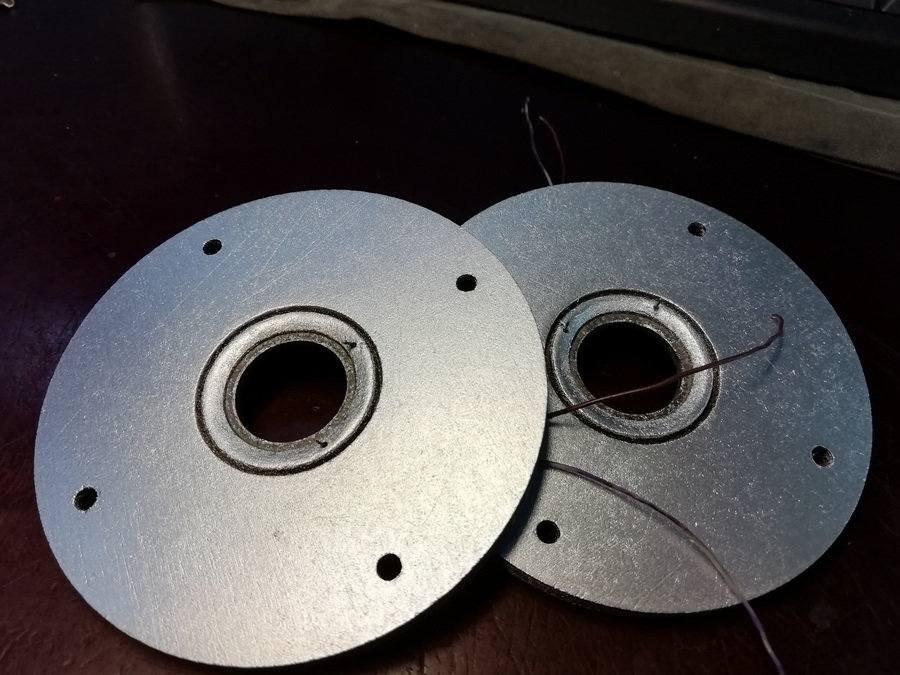

Так как фланец имеет плотную, без люфтов посадку на МС, то подвижки приклеивал на фланец просто уложив его на МС. Обе подвижки устанавливались одним способом через ленточки-проставки на керн
Приклеивались на клей "Марс". Окончательная фиксация совершалась оправкой в которой выкатывалась подвижка
Затем фланец с приклеенной подвижкой снимался с МС
Концы катушек припаивались к выводам
и

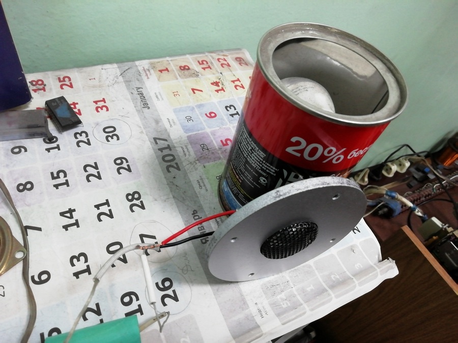

Уже сегодня установил клеммные колодки и защитные сеточки
Подключил пищалки к сигналу
Всё через те же К73-11 4,7 мФ.
Проделанной работой доволен.

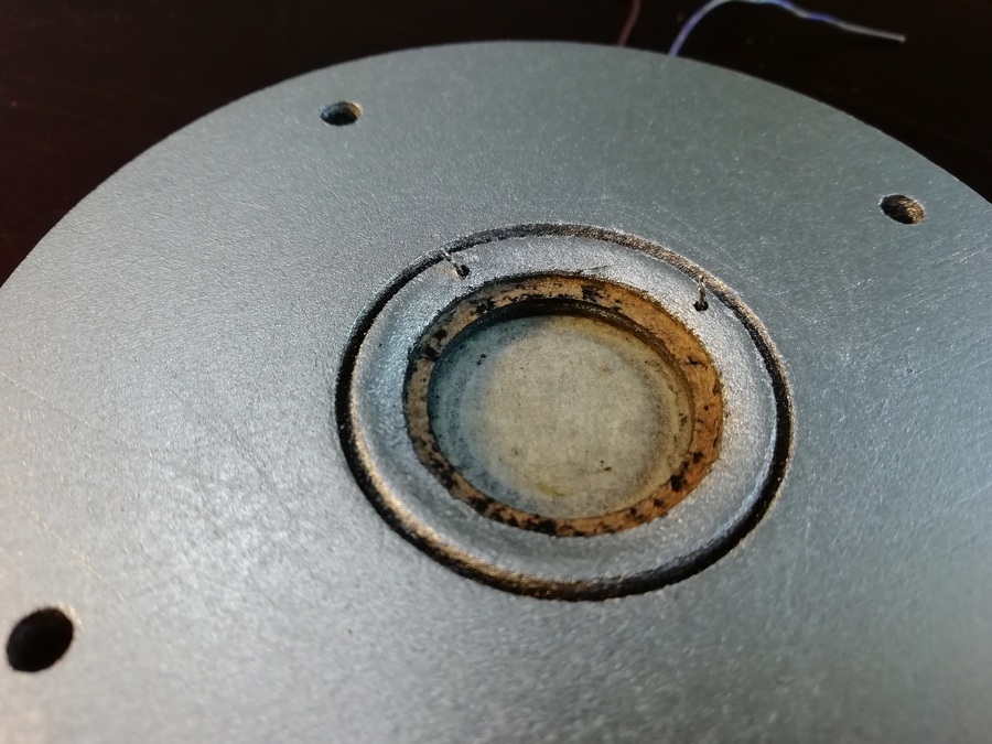

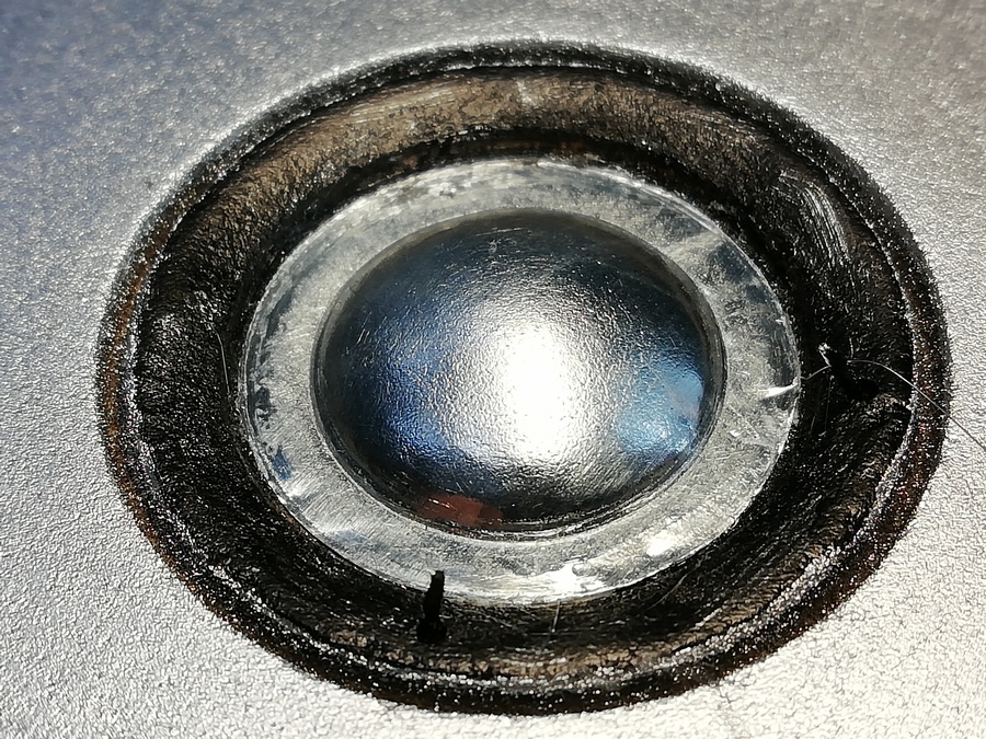

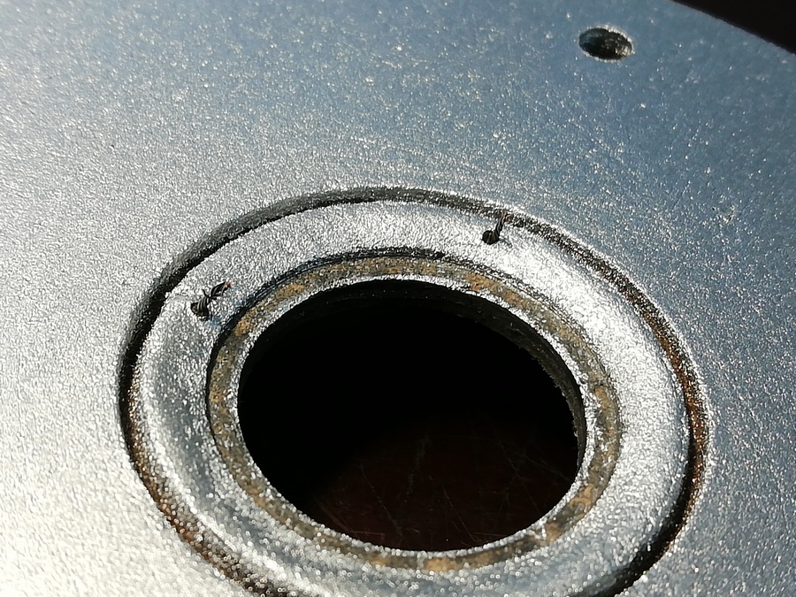

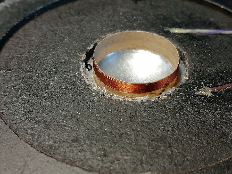

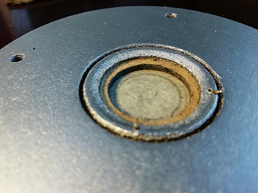

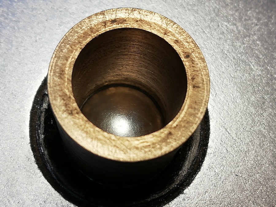

По ряду причин, высота расположения катушки на своём каркасе относительно горизонтали воротника излучателя оказалась чуть меньше чем рассчитывалось и было выточено токарем. Поэтому приточку фланца для воротника подвижки пришлось делать тоньше. До примерно 1,8 мм.Про высоту положения, отдельно.

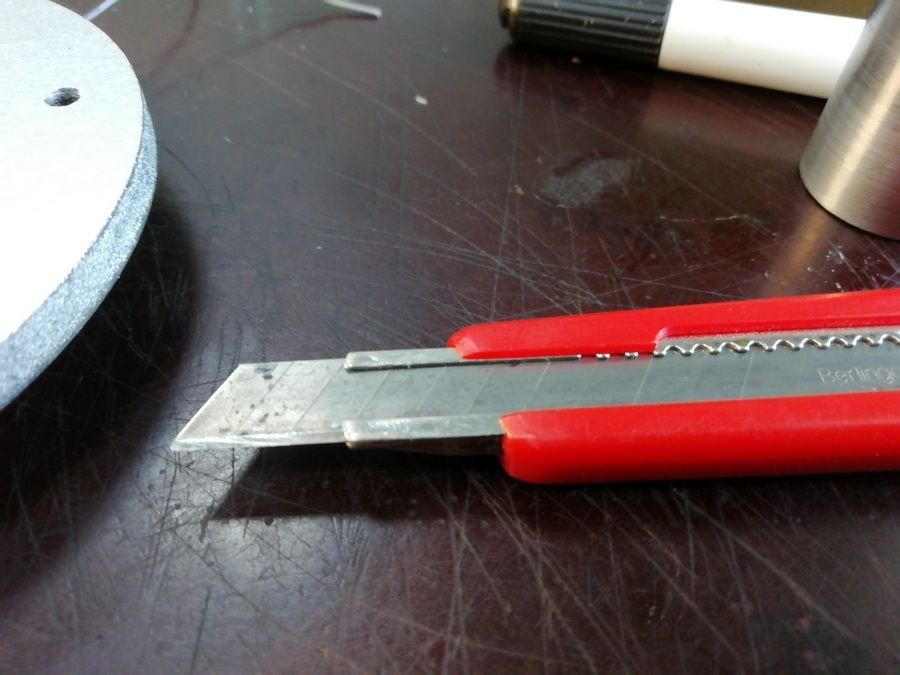

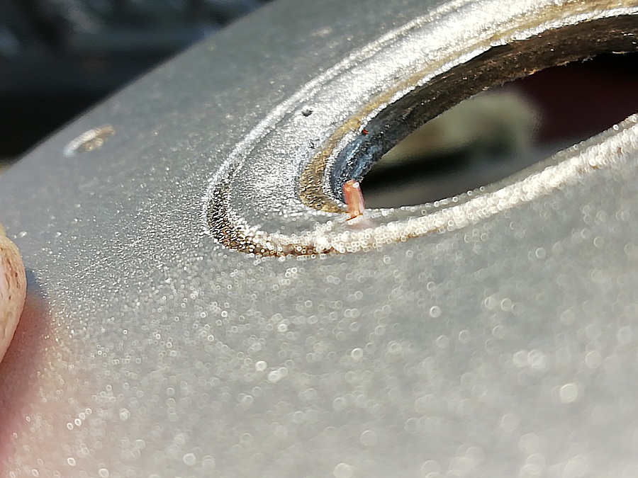

Слой краски был удалён относительно щадящим способом.
Кончиком канцелярского ножа

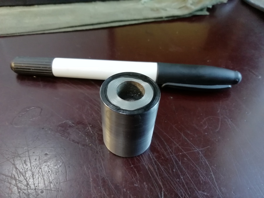

На торец оправки подходящего диаметра наносился маркером слой
Оправка вставлялась во фланец и прокручивалась
Вытаскивалась
И следы краски
аккуратно стачивались. И так продолжалось покуда высота не снизилась до 1,8 мм. Тогда катушка расположилась по высоте аккурат как и нужно. Ровно в середине высоты зазора.

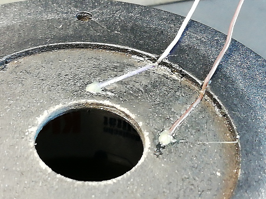

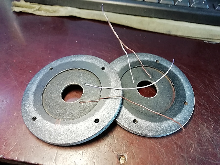

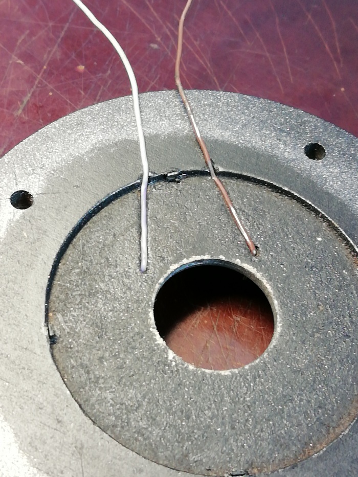

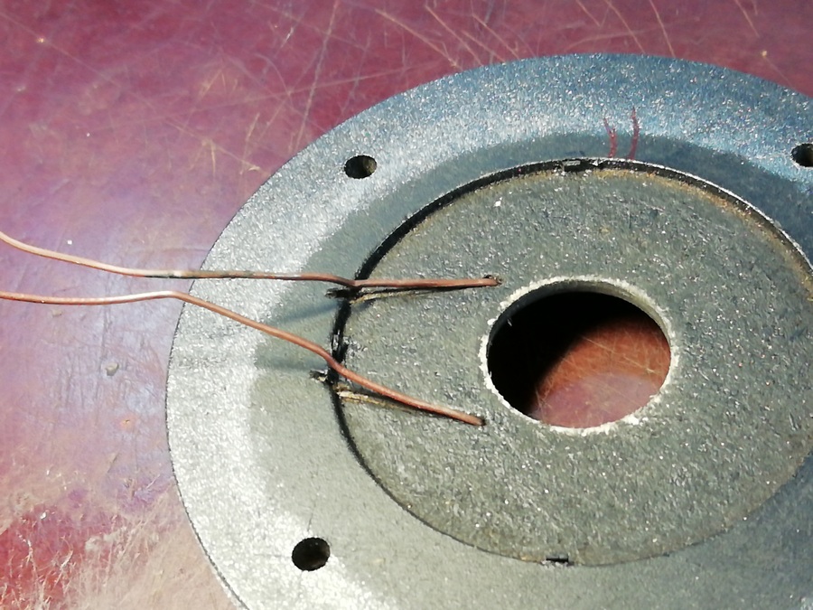

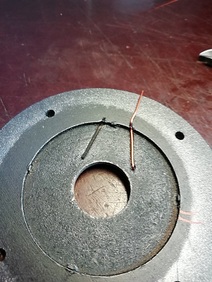

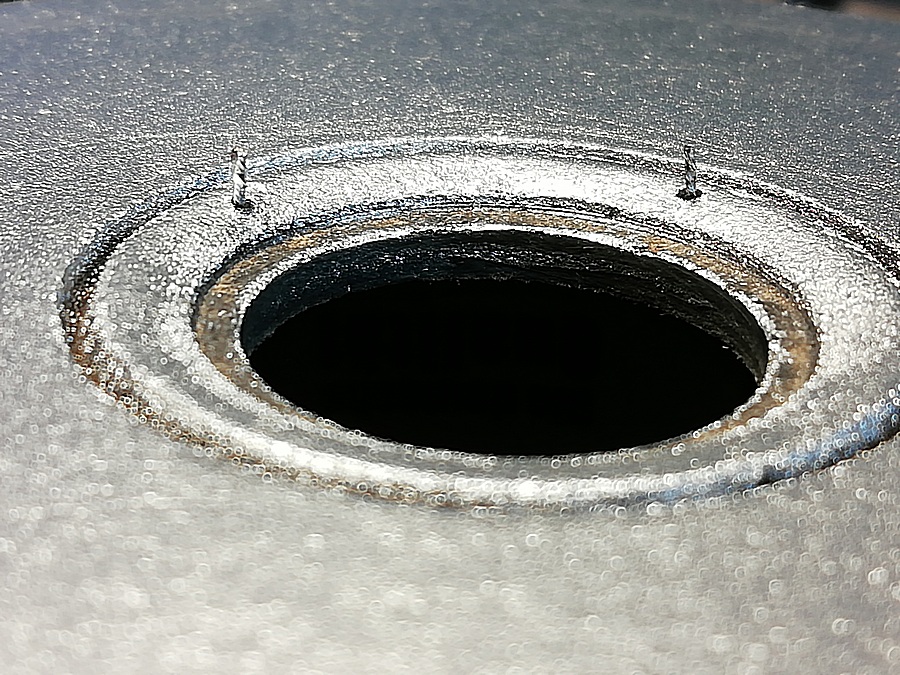

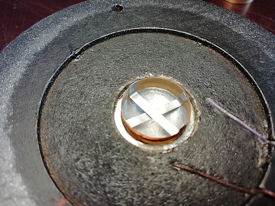

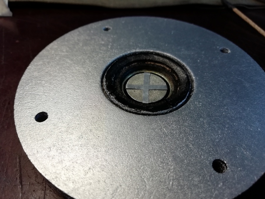

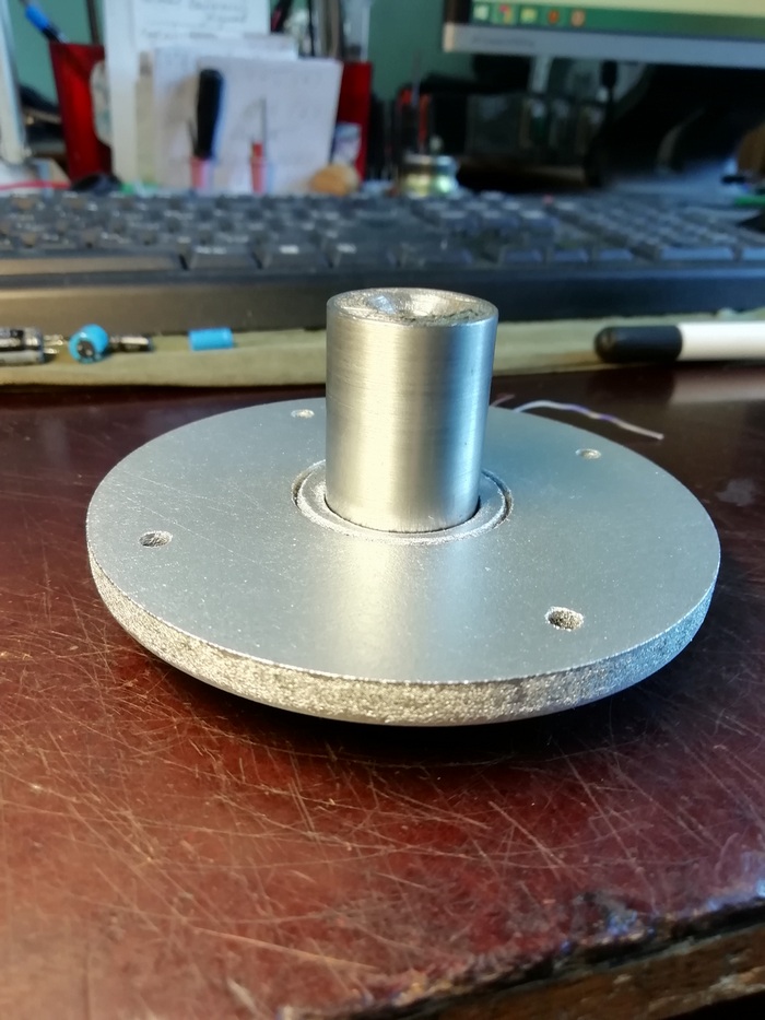

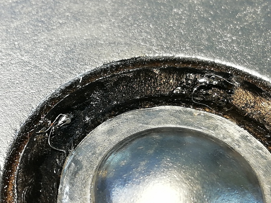

и

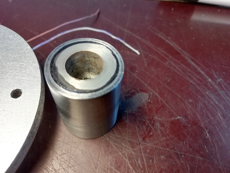

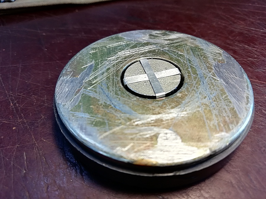

МС приклеивались к фланцу Моментом-1 со шприца с иголкой диаметром 0,8 ммКатушки подвижек, вклеенные во фланцы и припаянные к выводам, без МС показали на частотах 1000 / 100 Герц.
№1 R=7,28 Ohm, L=46 uH, Q=0.040
№2 R=7.35 Ohm, L=47 uH, Q=0.039
Катушки на этих же частотах но уже в зазорах своих МС показали
№1 R=7.52 Ohm, L=157 uH, Q=0.131 / 7.37 Ohm, L=0.20 mH, Q=0.017
№2 R=7.60 Ohm, L= 174 uH, Q=0.143 / 7.38 Ohm, L=0.21 mH, Q=0.018
Вращение фланцев на МС вокруг своей оси обеих головок, а значит и вращение катушек в зазоре показания не изменили. Это значит, что обе катушки занимают идеальное положение в зазоре. Как минимум в его ширине.

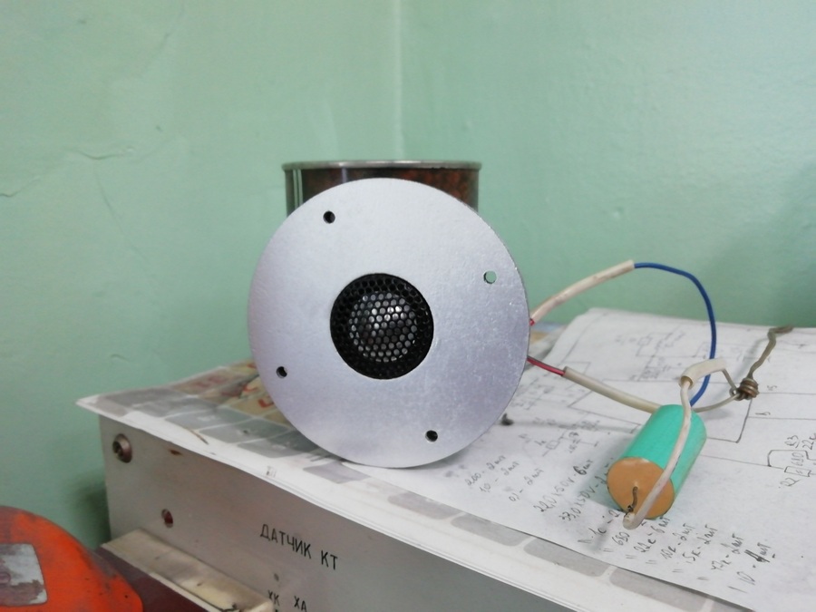

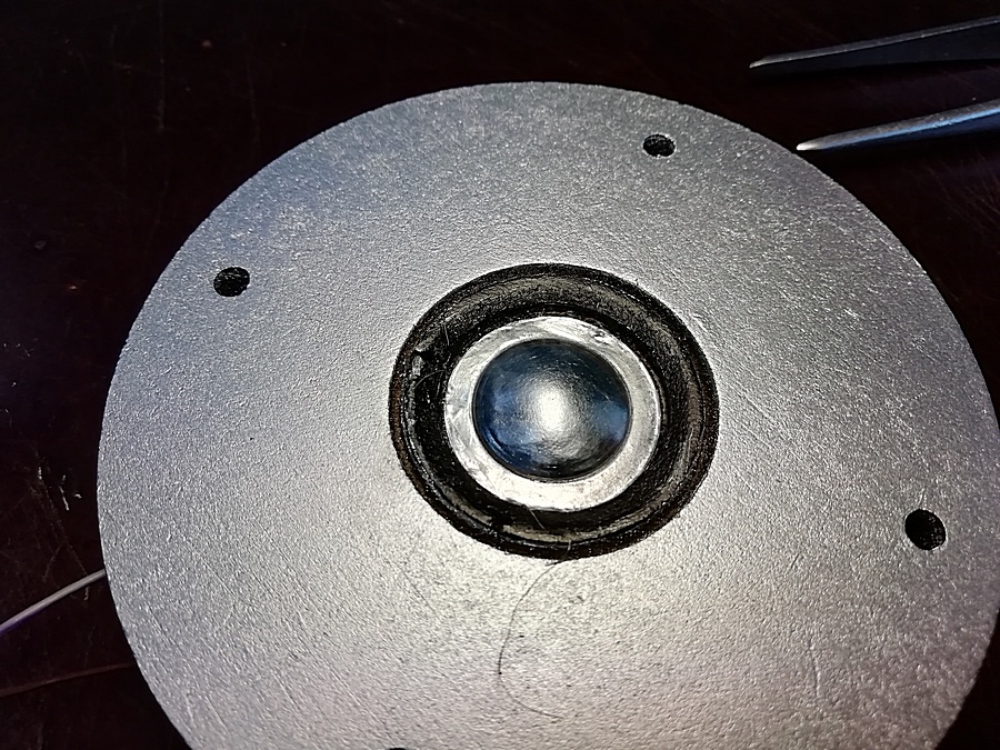

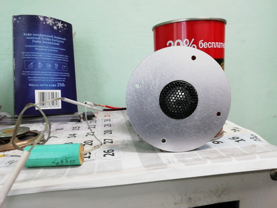

После возвращения динамиков Diatone DS-201: https://ldsound.club/threads/diatone-ds-201-chto-vnutri.2942/page-5#post-394159 в новые корпуса, освободятся корпуса в которых отверстие под СВЧ совпадёт с данными головками. В будущем останется подобрать хорошую и низкоиграющую пищалку, а к ней подходящий 8" НЧ и В-У-А-Л-Я!!!
