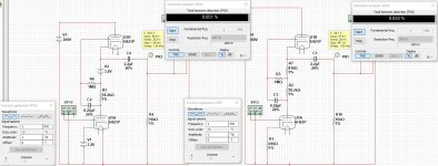

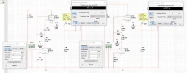

Я думаю, прежде чем макет собирать для отработки схемы в мультисиме прогнать все это дело, думаю еще с ПОС и ОООС поиграться в унч
ООС для 6С4С? ей эти примочки точно не в пользу.
по мне так макет, где все отслеживается вживую ,а не в синтетическом тесте с абстрактными параметрами делается куда быстрее и информативнее.
по поводу оос для триода 6с4с , это зачем ? хотя бы в теории ?
"абстрактные параметры" подтверждены на макете при помощи измерений. Есть погрешность, но весьма незначительная. И симулятор это инструмент. Многим в СССР болты молотком забивать нравилось, потому как это быстрее...
Звучит убедительно. Только есть свое мнение, как непросто было найти подходящий драйвер к 2А3 или 6С4С, чтобы не обрушить под плинтус их великий звуковой потенциал. А по приборам или ВАХам все просто зашибись, "чего тебе надобно , старче? "
А окажется что ищете не в том месте. Например, питание не так организовано или еще что...

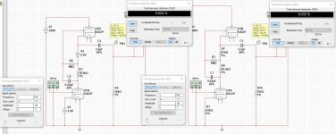

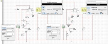

1.вот тут питание накала постоянка или переменка ?
2. какое напряжение на катоде верхней лампы ?
W_L написал(а):
Так же хотел спросить, у вас случайно не будет макросов для ламп 6Н12С и 6С4С для мультисима?
В мс12 успешно использую модель 6B4G для 6С4С.
