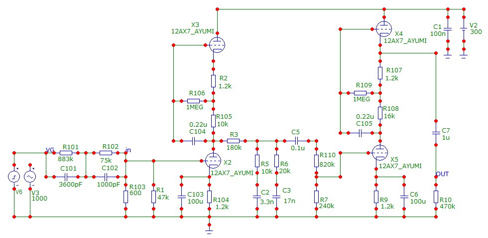

у вас коррекция неверная. Остальное уже неважно.
И схему Ульянова я не перерисовывал, свое сам всегда считаю и проверяю измервинилом, чего и вам желаю.
А поделите ваше анодное 300в на три этажа фолловера , по сотке вольт на этаж , лампе кисло станет жить, смещение рухнет под плинтус. Непорядочек-с.

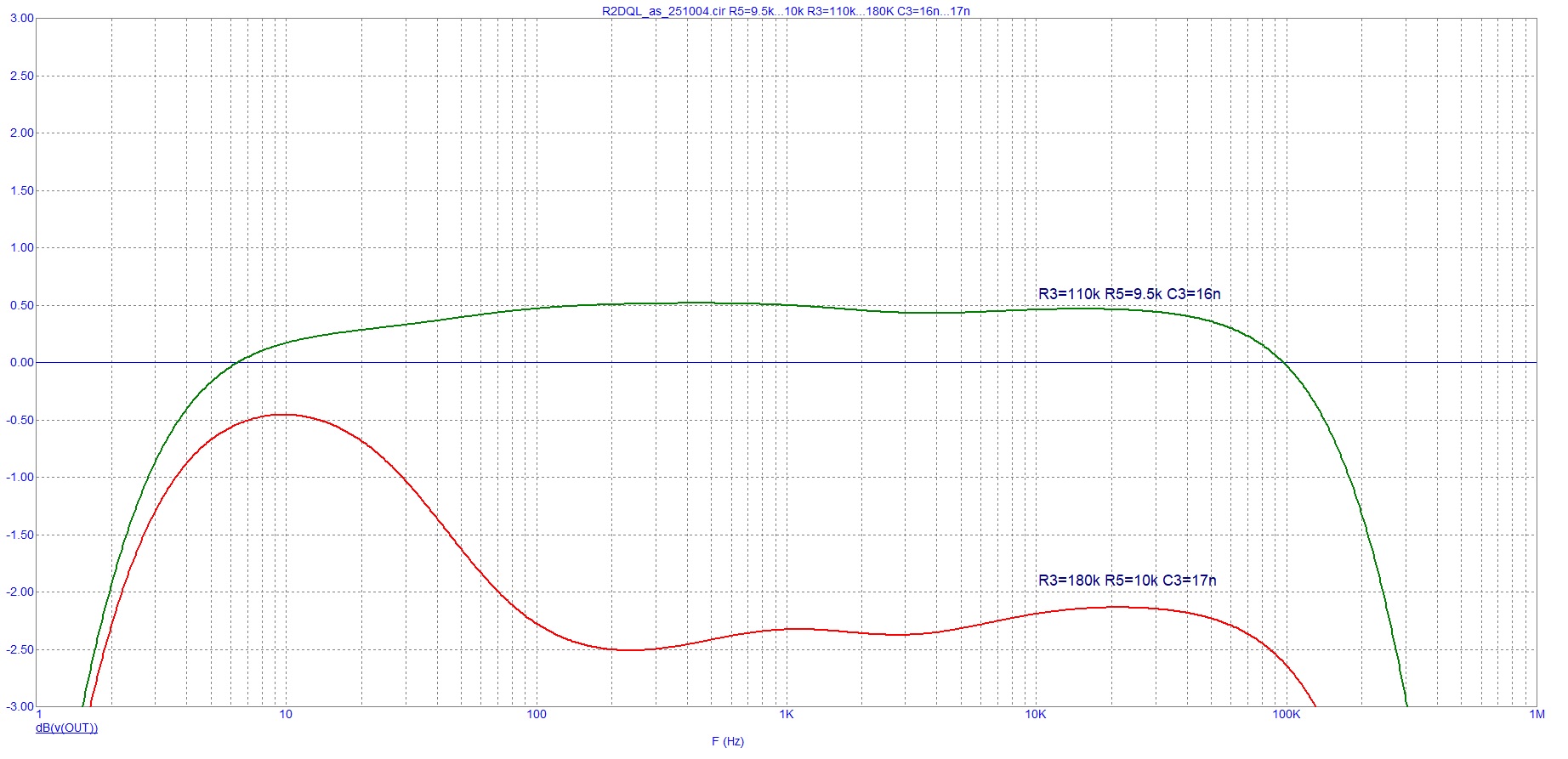

Коэффициент усиления на 1 кГц выше в 1,42 раза (надо 40 дБ). На графике АЧХ зеленым корректор 6Н2П, красным УК образцовый при входном напряжении 7 mVamp. Из недостатков: 6Н2П не самая малошумящая, наличие катодного резистора и конденсатора во входном каскаде, низкая нагрузочная способность по выходу (ток каскадов 910 мкА), АЧХ не соответствует. По блоку питания: в затвор VT1 поставьте резистор 100 Ом, регулировку на R18 сделать из нескольких резисторов, так чтобы при обрыве движка подстроечника не возрастало напряжение выхода. Зачем делать задержку анодного напряжения (в данной конструкции) я не знаю.

Добавлю еще материала к сообщению Юджин Кинг - в приложении АЧХ, разные цвета - исходный вариант и мои предложения, для ориентации в нумерации элементов и схема модели.
Ток 0,9 мА на лампу конечно же сиротский, о переходной характеристике и нагрузочной способности говорить не приходится...
На общий ток 0,9*4=3,6 мА хватит и двух стабилитронов КС650А (даже КС950А) последовательно.

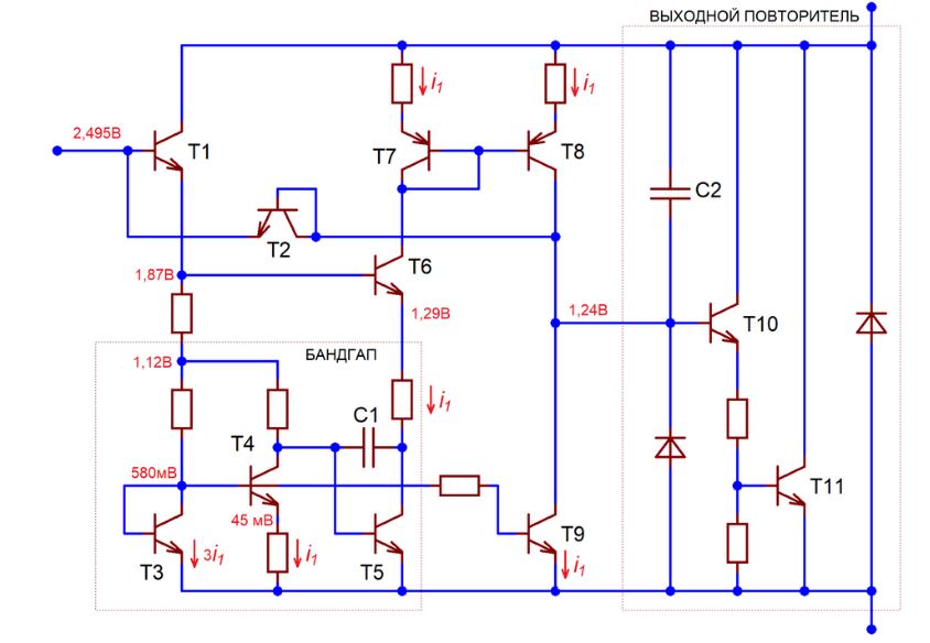

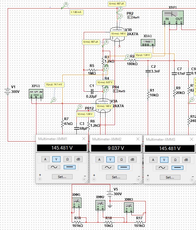

1.8 mA на канал. Стабилизатор и автоматика для удаления из включения всех неприятных переходных моментов для лампы.
Не более чем забота о их здоровье.
Про поделить на три этажа... Смотрим ВАХ считаем сопротивление по постоянному току в режиме, проверяем. Внизу собрал стенд с эквивалентами внутреннего сопротивления по постоянному току. Вы АЧХ снимаете с учетом головки или тракт самого корректора? Я сам корректор от входа к выходу (2dB плюсом только, и то потому что не подстроил усиление, т.к. неважно пока, тут подстрочники не по феншую). Для тех кто про симулятор начнет... Специально заменил в модели 6н2п на родную SIMовскую модель 12AX7. На созданной мной с нуля модели 6н2п параметры очень близки. В любом случае макет уже начат. Про нагрузочную способность - 2.5к выходное.
Выходное 4,7 кОм при нагрузке 10 кОм на частоте 1 кГц. Правда при такой нагрузке искажения (2-я гармоника) вылезла.
Цифра выходного сопротивления в 2, 5 килоома от лампы 6Н2П вами лично измерена, либо ее вам симулятор нашептал?
И вообще, вы в курсе соотношения деталей в цепочке RIAA коррекции?
1. Нашептал конечно. Так сложно посчитать, что приходится верить буржуйским чудо-машинкам.
2. Отсутствующий параллельный конденсатор смущает? Меня тоже смущал пока не вспомнил про входную емкость лампы.
На вашей модели? Это плохо или хорошо? Без нагрузки у меня 0.76mV вешаем нагрузку при которой напряжение на выходе в два раза уменьшится. У меня получилось 2.7к. Теперь берем формулу R = (U1/U2 – 1) * R, где U1 — напряжение без нагрузки, U2 — напряжение на нагрузке с резистором R.
(0.76/0.36-1)*2700 и тут оказывается мистика, оно равно резистору при котором напряжение падает вдвое...
... в затвор VT1 поставьте резистор 100 Ом, регулировку на R18 сделать из нескольких резисторов, так чтобы при обрыве движка подстроечника не возрастало напряжение выхода.
1. Про 100 Ом лишнее. Смотрим схему TL431.
2. Принял во внимание и подтянул среднюю точку R18 резистором 20к на плюс. Теперь при обрыве будет максимум 2.5V. Номинал подстроечника не пришлось менять. Хоть эти байки про обрыв читал.. но не жалко же резистора...

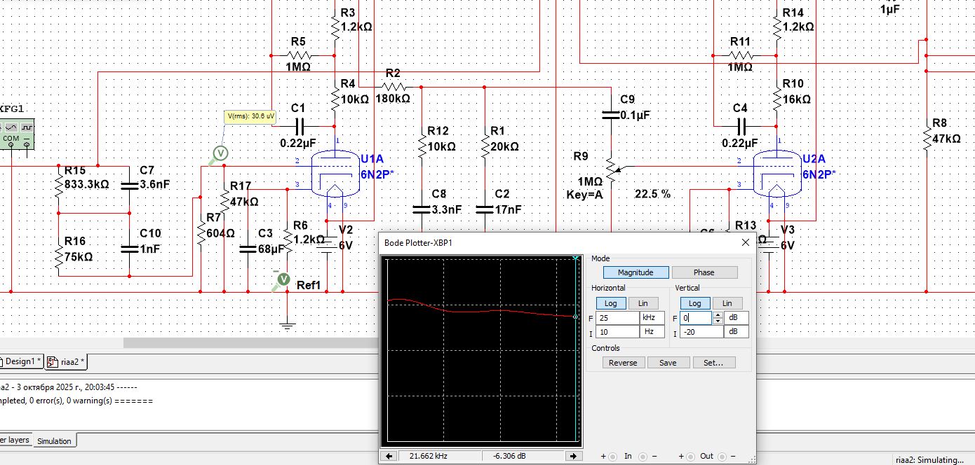

Достаточно тракт самого корректора (до работ Гурского А. Л. в этой ветке еще очень далеко), расхождения, кстати, невелики, на слух не взять на абордаж.
Поставьте на вход модели цепочку антиRIAA из моей модели и сможете получить отклонение АЧХ от стандартной, что гораздо нагляднее, т. к. горб со склоном на взгляд, тем более без оцифровки шкал - горб есть горб.

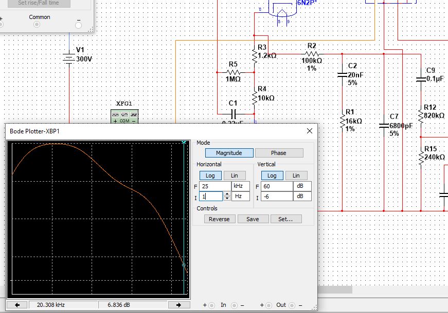

Выходное у СРПП на 6н2п навскидку 15 ком. Что позволяет взять входной резистор коррекции 100 килоом. Дальше просто. 20нф +16ком, и параллельная емкость 6800 пф. 300 пик емкости Миллера второго каскада кагбэ вяло похожа на эти 6800пф. Но вы меня не слушайте, делайте, как сердце подсказывает.
Пробовал и так вначале. Но АЧХ говорит иначе. VU2006 Юрий Робертович собирал. Чапай (ник) поднимал напругу на схеме Лукьянова. И никто не сказал про кривую АЧХ.

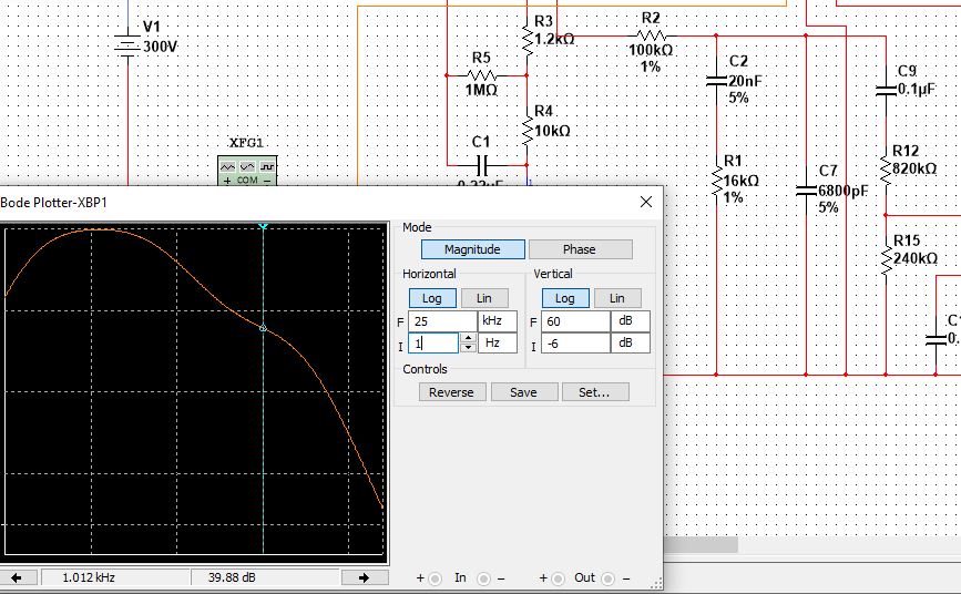

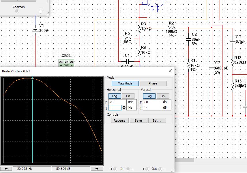

Накидал в симе ваш вариант.
1к.JPGкилогерц
20.JPG20Гц
20к.JPG20кГц
И АЧХ цепи Ульянова
Что тут не так?
PS. Понимание работы ламп и цепей коррекции лучше чем подсказки сердца - сердце, оно такое, любовь зла...
С цепью antiRIAA неравномерность АЧХ 2dB.
Причем я знал что ВЧ завалены, и доводил коррекцию на момент выкладывания схемы. И это ниочем, учитывая тот факт что сама цепь антириаа не доведена до идеала. Проверил перед вставкой.

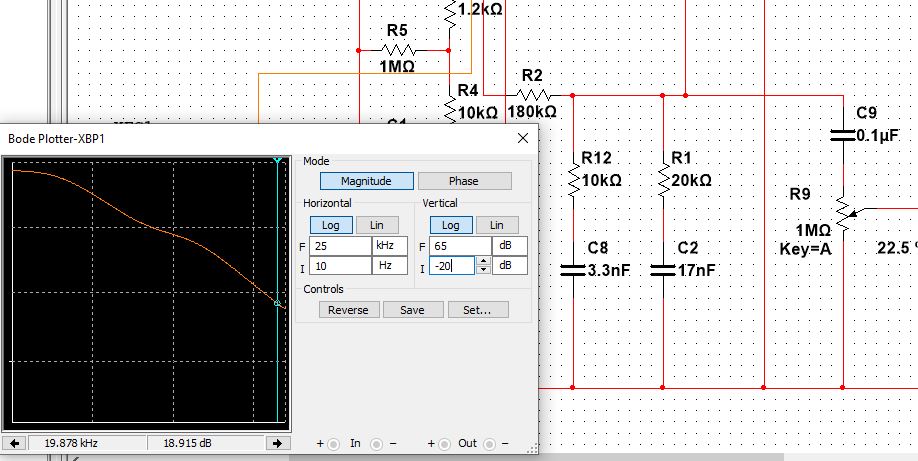

Пишу, дурь ваша цепочка коррекции, нет таких собачьих цепей, либо завалы в схеме огромные неучтенные.
Про цепь R9C9 все забыли? там завал на -14dB
Но вы мне не верьте. верьте себе и симулятору. Он не соврет. Успеха!
Не врет что подтверждено лабораторными измерениями макетов.

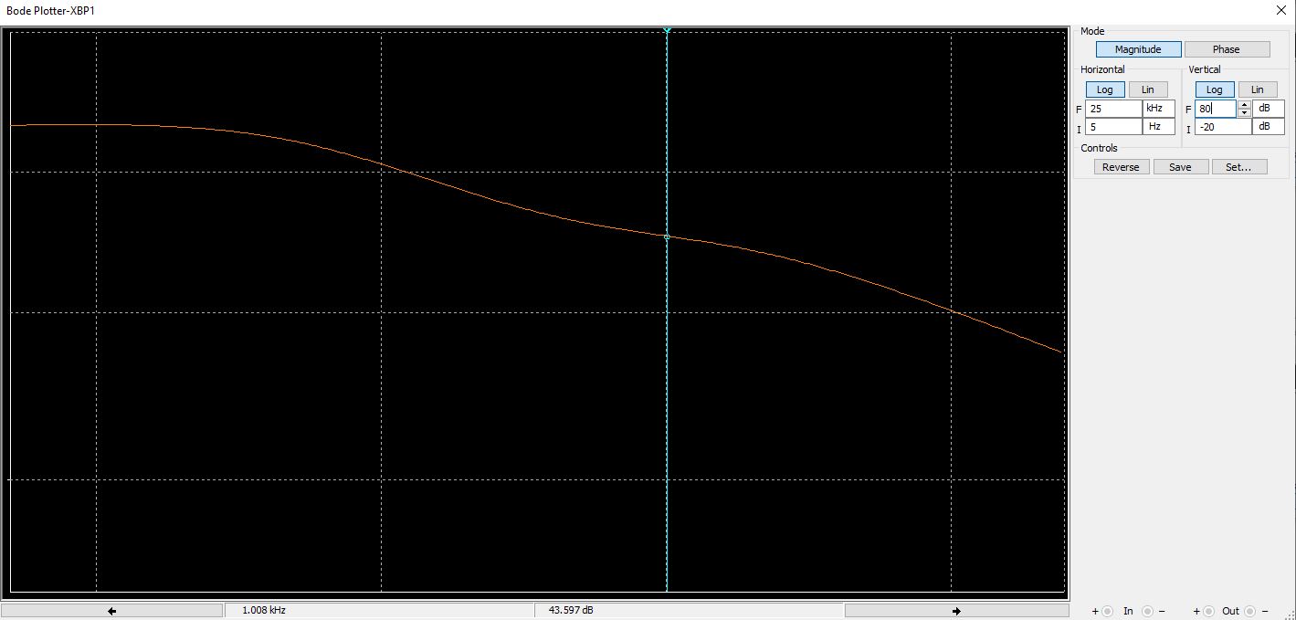

ПС. Для прикола уберите цепь коррекции вообще, гляньте сквозную исходную линейность.
Убрал. Нелинейность только с одной проходной емкостью c 10кГц до 20кГц -3dB

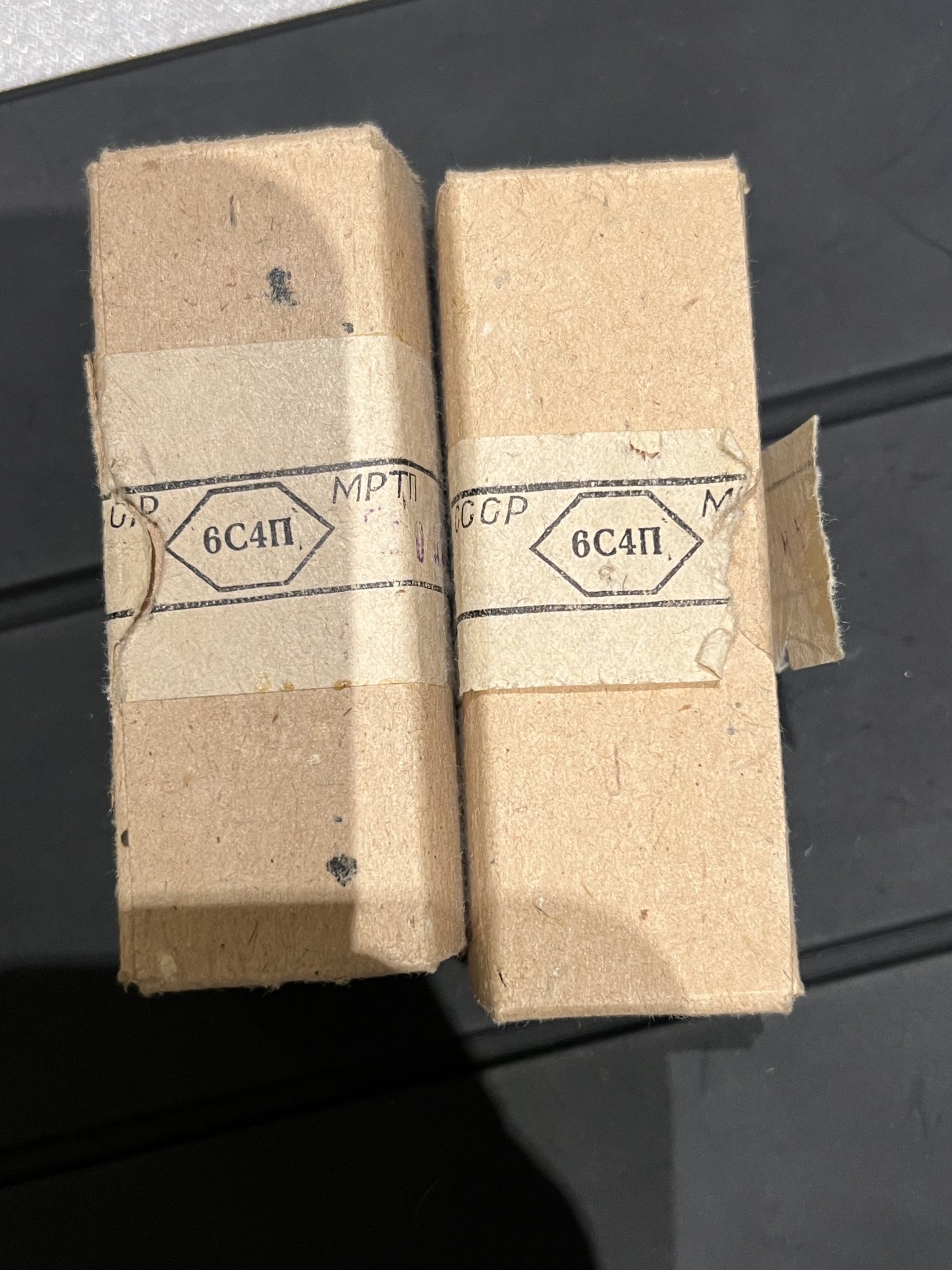

У четверок фон сильнее, выводов сетки много. И усиление почему-то на 1,5 дБ меьше чем у тройки.
У нас в 90-е вертолетное поле застроили домами, мы там нашли коробку с новенькими 6с4п.
Фона за этими замечено не было, питание накала было переменкой с отводом от средней точки накальной обмотки тана и через резистивный делитель немного приподнят был потенциал относительно катода, за 6С4П-ДР грешков так же замечено не было
Ну, мое мнение о фоне было на бегу, переткнул, фонит, ага! Минус в карму.Делал распайку общую для троек и четверок.
Возможно попалась такая, я стараюсь минимум пару десятков ламп разных годов, заводов и партий проверить, прежде, чем вердикт давать, брак увы, и тд никто не отменял
