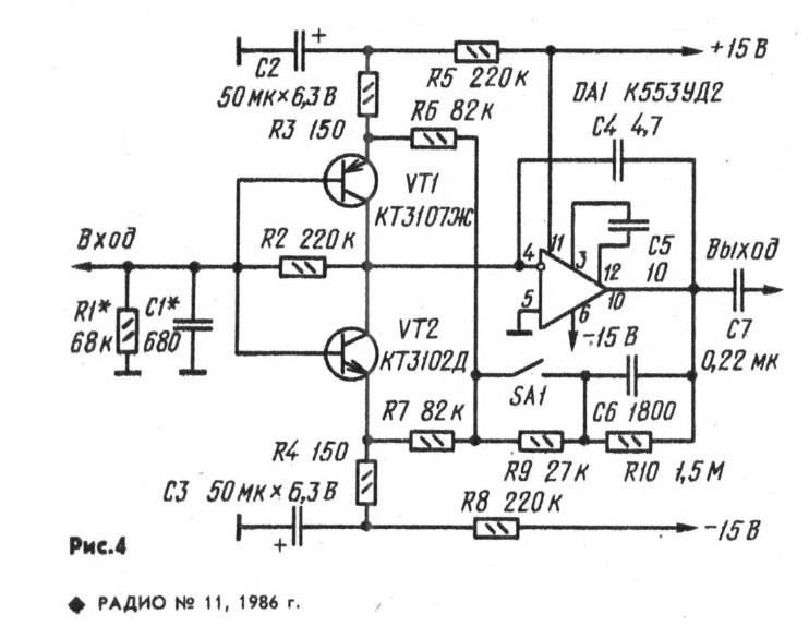

Можно попробовать и решение, которое использовано в УК "Орель-101".
Там будет возможность подключить головку непосредственно к базам комплементарной пары германиевых малошумящих транзисторов, так как цепь баз потребляет лишь разность токов баз.
При этом на переходах коллектор-база транзисторов тоже будет нулевое напряжение.

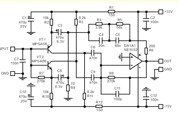

И что на германии можно сделать корректор МС без трансформатора и с шумом (с головой) меньше -70 дБ на выходе?

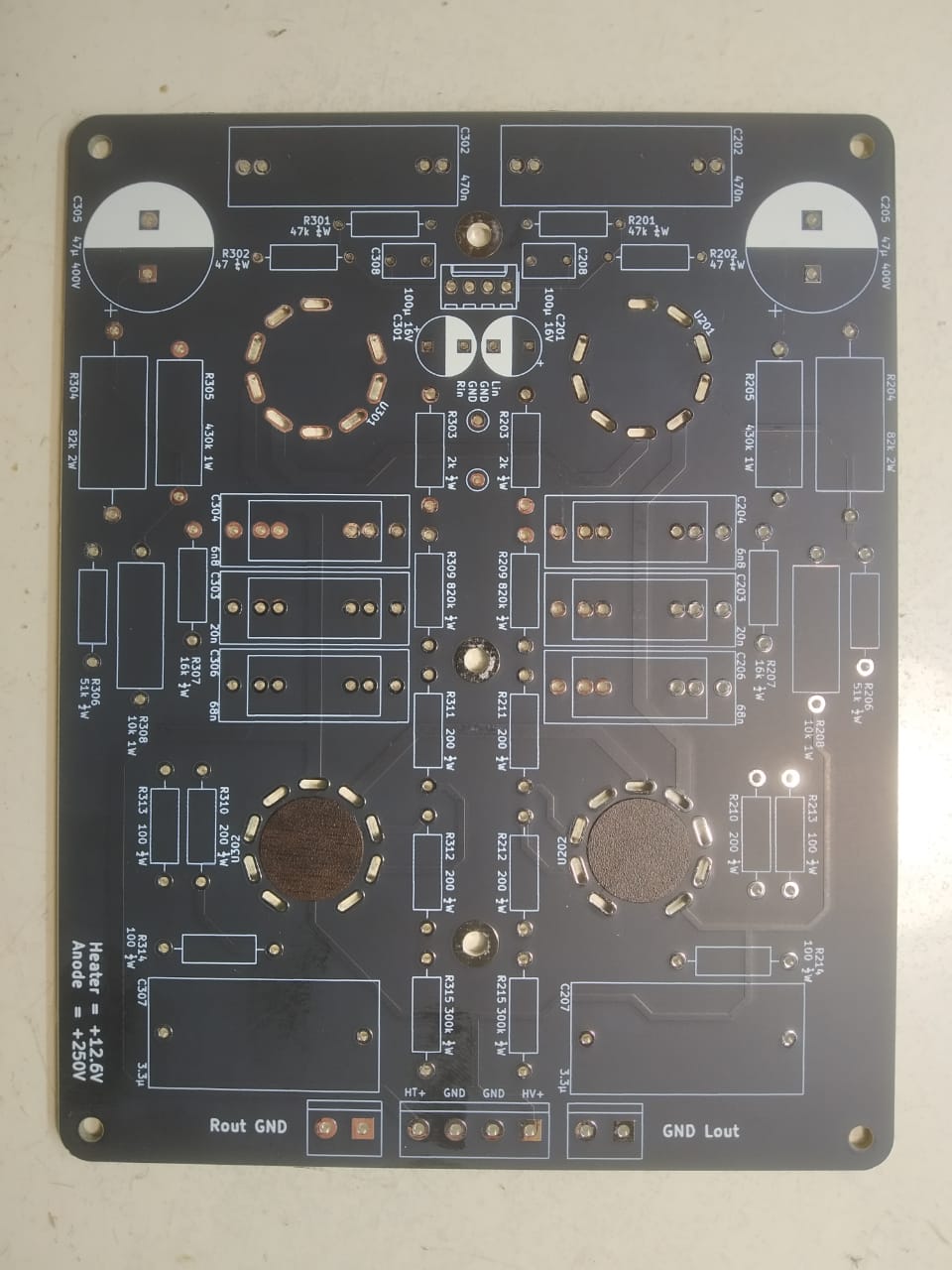

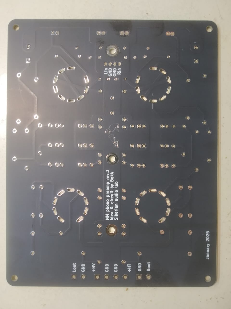

Вот рабочая схема, настолько. что видел ее оформленной по всем правилам техдокументации, с надписями на инглише. Видел плату готовую, заводским способом. Счас покажу.
Выбор малошумящих германцев широк. А ответ на вопрос даст макетирование.
В УВ ""Орели-101" микросхема была другая, 544УД2А. Собственно, она вся была построена с широким использованием этих ОУ.
Схемное решение, как писали, было взято со схемы входа осциллографа.
Вот нормальное схемное решение, -85 дБ на выходе шуму. Германиям такого и не снилось, да, транзисторы копеешные средней мощности.
вот выход прекрасный и коррекция хорошая))) но случайно взятая 6ж32п, даже NOS, не работает нормально, не работают нормально и три подряд взятые((( нужны специальные 6ж32п? или может у нее там настройки секретные зависящие от платы?
Не работает нормально - в чём выражается? Некоторые звенят - бывает... А что ещё не так?
я надеялся на эту схему "с-пол-пинка" в результате 4 шт 6ж32п NOS не пошли нормально. они то шумят, то микрофонят, то звенят, то похрюкивают. может много усиления. еще как то требовательна эта схема к питанию, обычный црц или цлц как то шумит да и накал(. вобщем толи эту 6ж32п надо специально както монтировать, толи усиления много, толи питание, толи прогревать 50часов надо(.

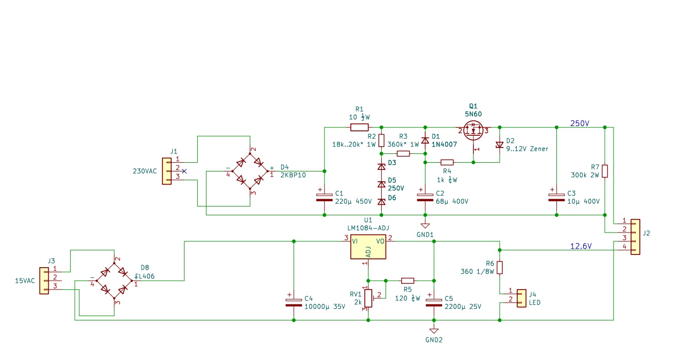

Вот с таким без проблем...
Минус накала приземлить.
R1 перенес бы на вывод обмотки трансформатора, перед мостом.
Поставил бы резистор и перед вторым мостом.
Емкость там в затворе требуется большая. Для экономии места можно попробовать два последовательных электролита 150 мкФ на 450 В, с параллельными резисторами мегом на десять.
На мощности резисторов лучше не экономить, 1 или 2 Вт.
