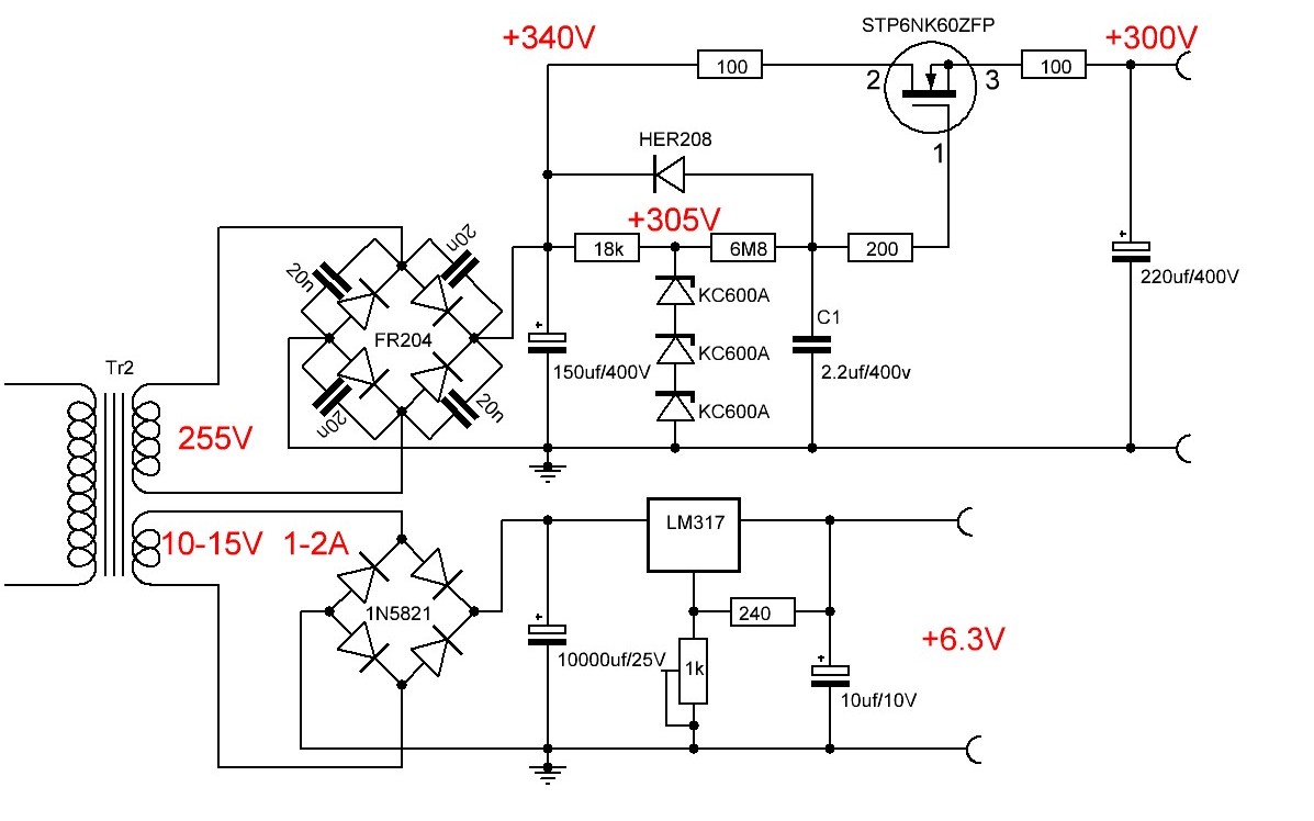

В этой теме мелькала эта схема. Как я понял, изначальное авторство относят к Алесандру Бокареву. Вопрос от далекого от расчетов стабилизаторов человека: до каких токов можно использовать данную схему? В теме везде она упоминается как стабилизатор анодного для корректора. То есть большие токи, например, 100мА или 150 она уже не потянет?

Вот опять та же самая хрень.. схема похоже рисована лет 15 назад, и косячная по нынешним меркам. Но пипл теперь на _это_ ссылается как на аксиому. Ну, работать оно будет, но:
- снабберы 20нФ это профанация, "рисовальщик" плохо понимал что делает. Ну скоко тот корректор потребляет, миллиампер 20, ну 30? Для такой нагрузки 1 нФ за глаза, это при том что диоды быстрые. В Лаксмане в анодном обычные диоды со снабберами 10нФ;
- по современным меркам поставить мостик из Шоттки (особенно - в корректор) и не надо никаких снабберов;
- зачем резистор аж на 7 МОм, я понимаю что для задержки, но номиналы более 2-3 МОм использовать это маразм (и морочение головы нубам);
- защитный стабилитрон в затвор забыт, резистор в затвор обычно 1К;
- зачем-то напиханы 100-омные резисторы на на вх-вых полевика.. могу предположить что простейшее чего-типо защита, но тогда левый выкинуть, а отсутствующий стабилитрон включить вместо истока на выход - будет элегантное ограничение по вых.току, как раз миллиампер 50;
- цепочку стабилитронов я бы тоже зашунтировал плёнкой 2,2 мФ;
- по современным меркам разрядный диод ставить не принято. Я понимаю зачем он, однако на ДИУА было дотошное исследование этого диода, пришли к выводу что он гадит в питание, в корректор уж точно его не надо, ну или тоже Шоттки.
Камрад АА, схема "выдержит" столько, сколько сможет без проблем рассеивать мосфет, считаем: 40В падения * 150мА нагрузки = рассеиваем 6 Ватт. Нужность 100 омных резисторов сомнительна для 150 мА.
100ма х 340в = 34вт. транзистор пропустит? рассеет? а трансформатор и мост отдаст? такие высоковольтные стабилизаторы-плавное включение ставят в 1 канал пп на 6п3с

В этом анодном стабилизаторе очень плавный подъем анодного напряжения, так требует схема корректора . При этом нужно учитывать мощность, рассеиваемую на полевом транзисторе во время включения , когда к нему прикладывается полное анодное питание. Одно дело запитать 3-4 лампочки с током по 5-10 ма , еще непрогретых - и другое дело- какой-то мощный усилитель. Такой задачи не было, схема не испытывалась в таких непростых условиях. К тому же,применяю транзисторы обычно в изолированном корпусе, для безопасности и удобства крепления. а они не рассчитаны на перегрев.
Добавил бы обязательный балластный резистор сразу после обмоток трансформатора.
Сопротивлением порядка сопротивления постоянному току самой конкретной обмотки.
Диодам и банкам жить станет легче, и силовой трансформатор будет прикрыт.
Резистор от 0,5 Вт и выше, и желательно не тонкопленочный.
Именно так вчера и сделали в лампаче,после замены силовика, решили врезать во вторичку резючок,вещь полезная во всех отношениях,включая роль предохранителя.

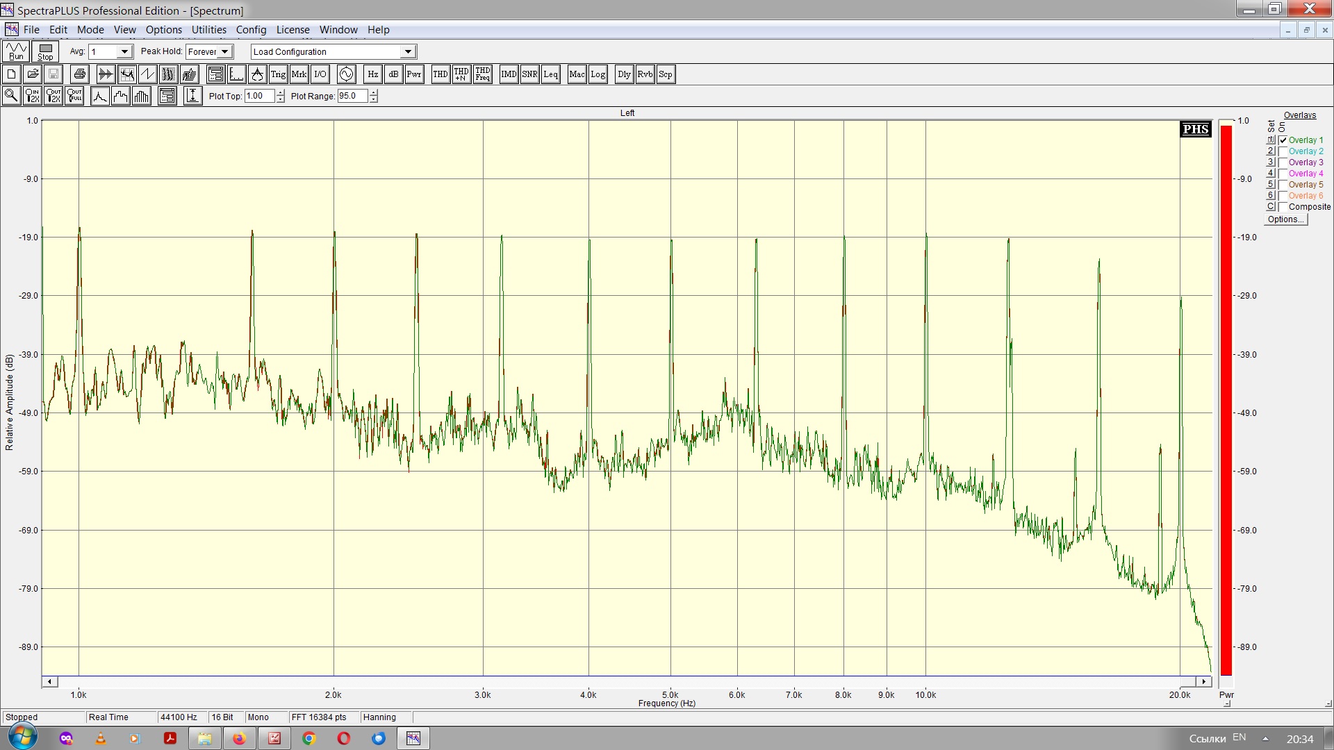

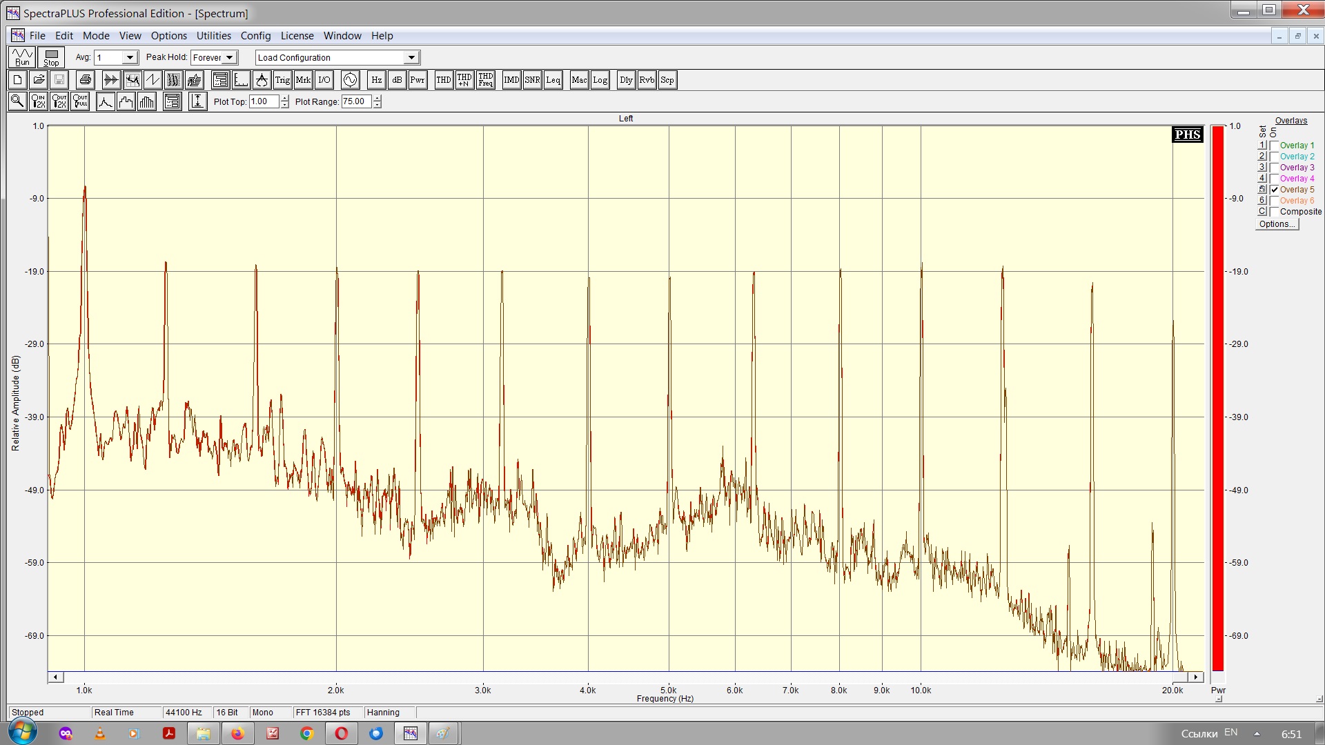

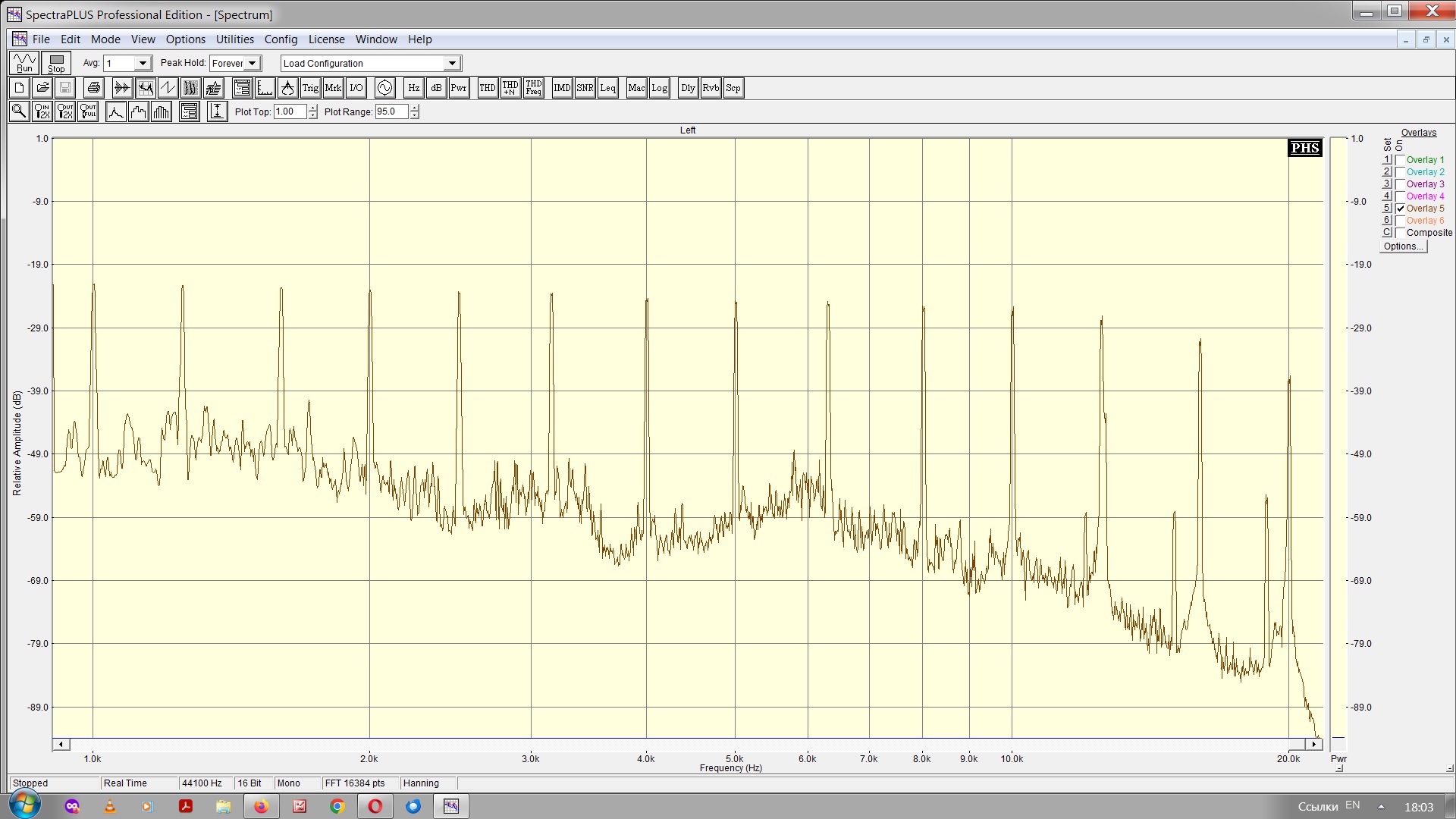

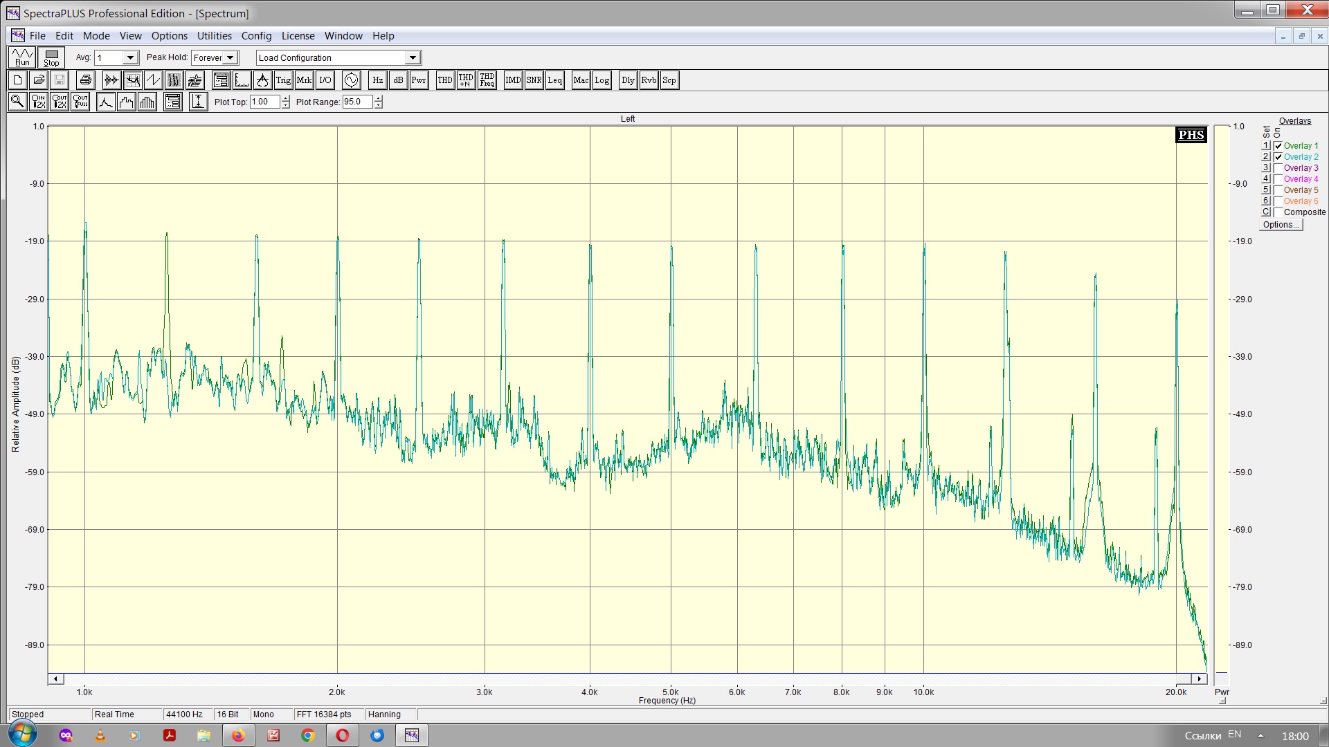

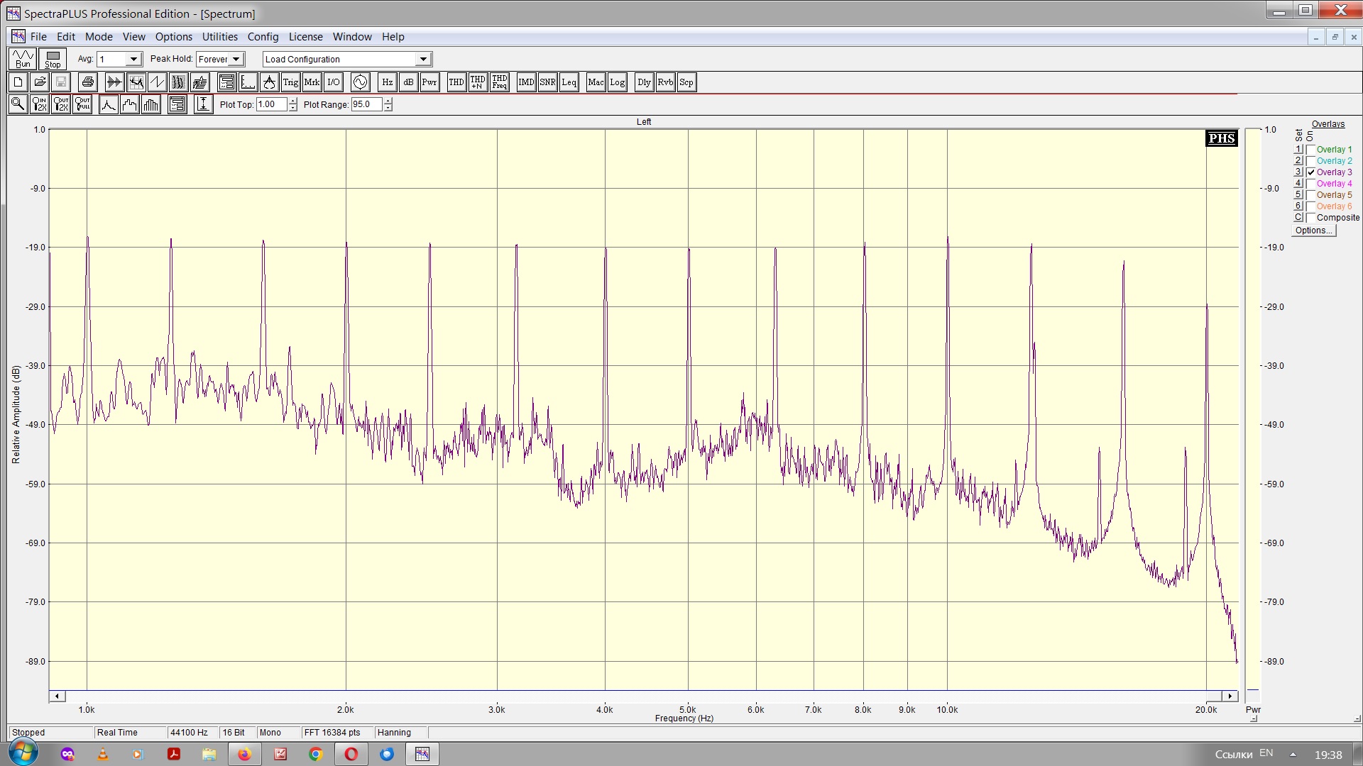

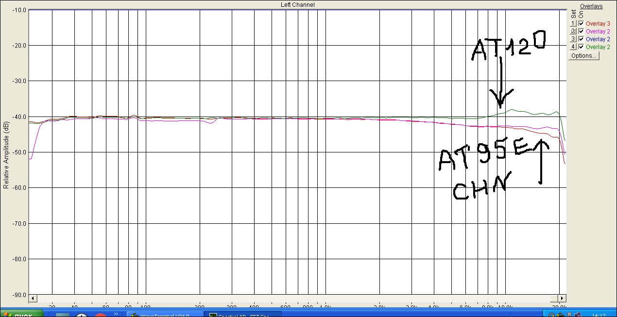

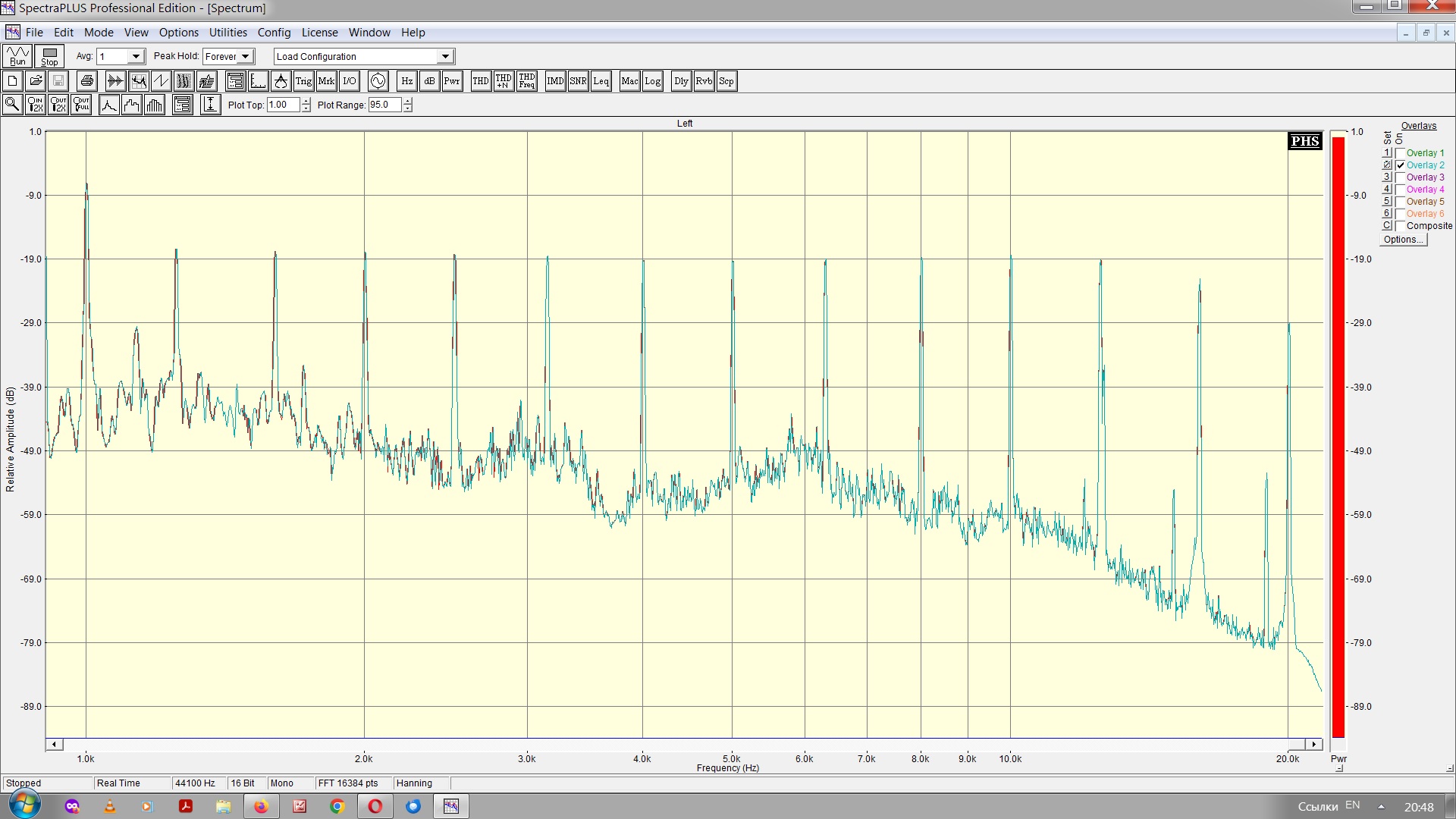

Доброго здоровья. Проверил АЧХ двух корректоров . Один авторства Александра Бокарева (статья простой ламповый корректор) другой с триодом 6н17б по входу)
Голова AT_VM95SH (Не Китай).
Проверочный диск TACET L210.
Привожу скрины спектры.
Если пропускать свип через цепочку анти - RIAA - все в полку. Реальность немного другая. Пробовал поиграть резистором по входу 56К_, 63к до 89к полностью вытянуть верх не получается. - есть изменения, но слабая реакция на 20 кгц(( R вх_Триод_63к.jpgRвх47К_EF86.jpgЕмкость кабеля 100 пф.
Прошу совета - как поступить, или это вполне приемлемый вариант?
Если пропускать свип через цепочку анти - RIAA - все в полку. Реальность немного другая. Пробовал поиграть резистором по входу 56К_, 63к до 89к полностью вытянуть верх не получается. - есть изменения, но слабая реакция на 20 кгц(( Посмотреть вложение 130566Посмотреть вложение 130567Емкость кабеля 100 пф.

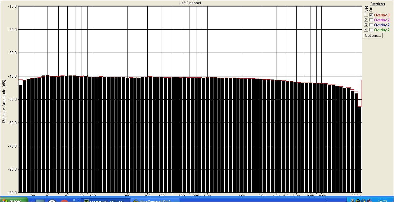

Вы правы, АЧХ АТ 95й имеет похожий завал к 20 килам. Исправить можно, позже скажу как. Рад увидеть привычную частотку коллекционного ТАСЕТа. Иголка скорее всего эллипс, а может и сфера, я не в курсе. Радиус увеличен- завал на вч гарантирован.
Есть ADC-220 сфера игла, там завалище , дурной совершенно, чуть не с 5 кил. А с иголкой эллипсом уже получше.
Та же фишка, в вежливой форме, с башкой Денон-103, на измервиниле 33об в мин есть завал наверху, а с диском 45 об в мин там рост отдачи без намека на спад.
Заточка _ Шибата, радиус закругления - 2.7 х 0.26 мил
Заточка - Шибата
Подвижка - Горбата.
Иначе - откуда завал :)
Смотрите на нагрузке 100 ком и 47 ком, делаете выводы.

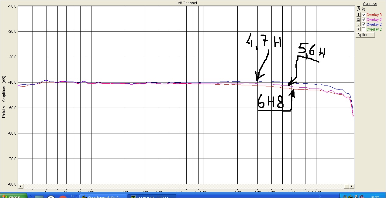

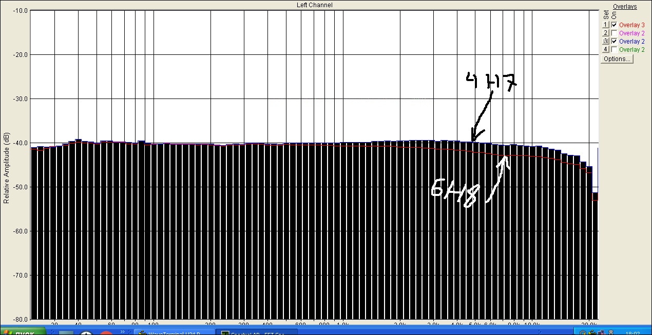

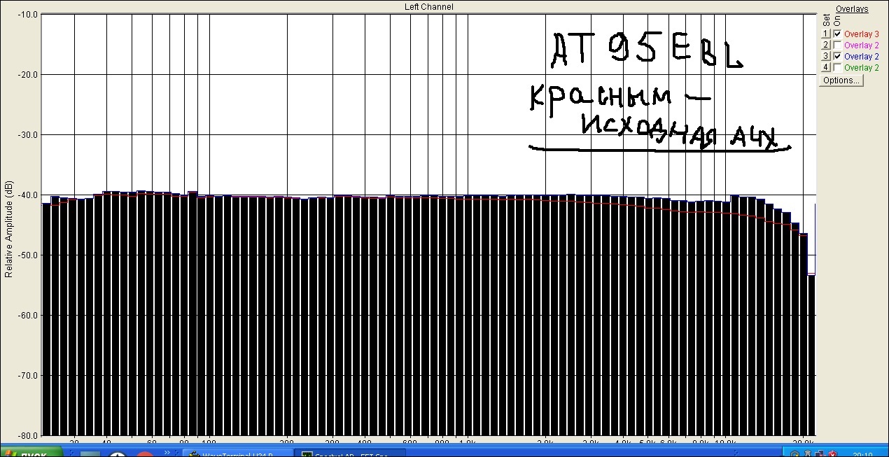

Нашел папку с замерами АТ-95 EBL , мерял двумя корректорами, своим и Владимира Тарасова, земляка-ростовчанина. Грамотный мастер. Подход серьёзный.
Просмотрите, может что пригодится. Но ваша ачх иная, спад протяженный, и выше 10К , а тут валится чуть не с 2 кил .
Поскольку завал на вч у АТ-95 начинается с 2 кил, то вполне можно подшаманив тау-3 в сторону уменьшения, выровнять спад наверху. Но в вашем случае спад уже с 10 кил, можно подвигать емкостью и нагрузкой, у меня получалось диких уродцев таким способом выравнивать.

Вздрык на 10 килах. перебор. Смотрим на 68 килах. Дальше можно подкинуть емкость, но обвалится 20 кгц. за счет выравнивания на 16кгц.
Замер АЧХ Брюлем занимает пару минут, ТАСЕТом куда дольше. А таких замеров нужно- ....много ! :sick:
Нутро подсказывает, что душа успокоится на 68 -75 килоомах нагрузки. А плавный безрезонансный спад на вч -благодать для слуха.

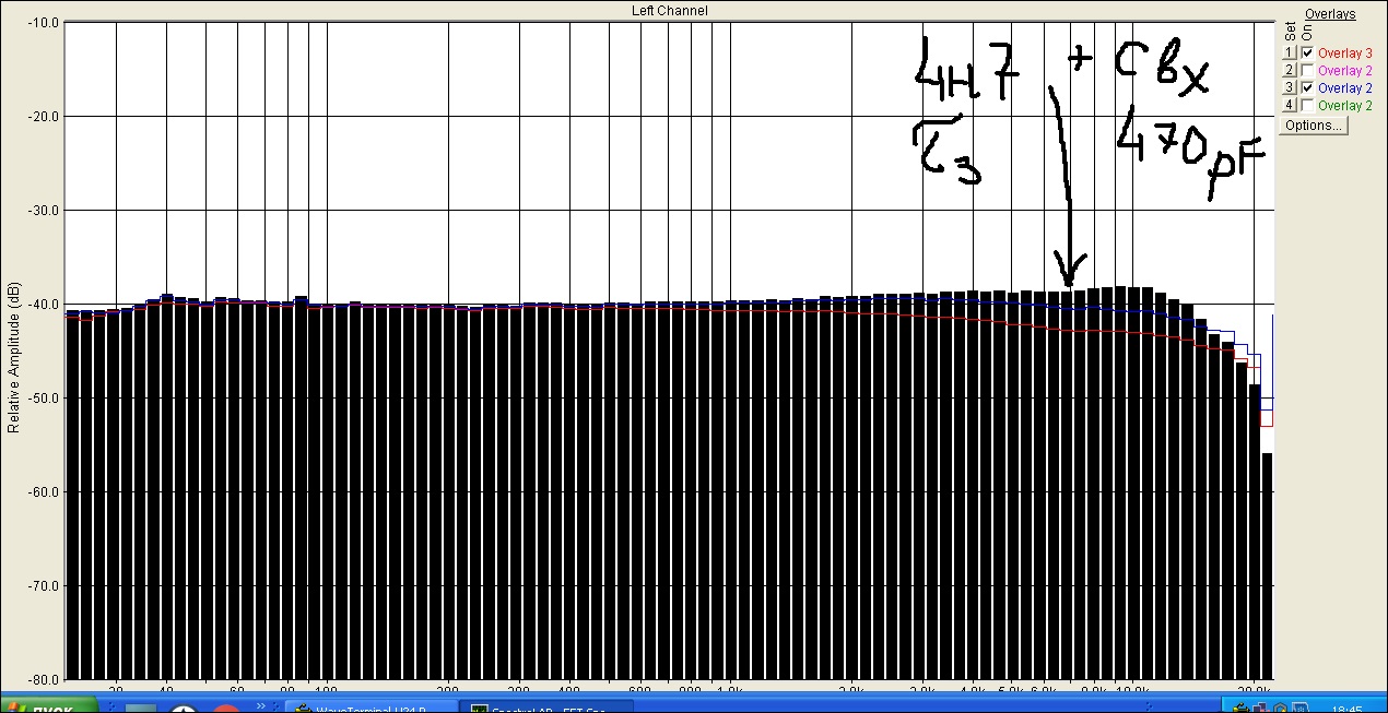

может к емкости ТАУ3 подкинуть последовательно подстроечный резистор?
Это 75 ком нагрузки. Прбовал 82 Ком. но пик на 10 кгц присутствовал
это с нагрузкой 82 ком. Все изменения на уровне нюансов, но с нагрузкой 82 к кажется красивее))
"ИА, того же мнения!"

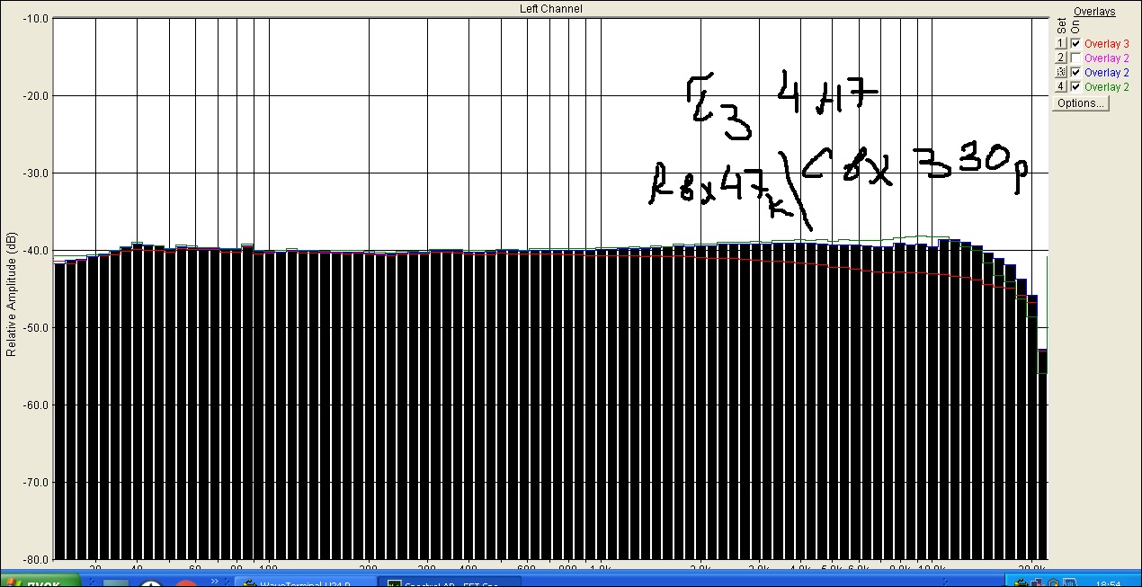

С АТ-120 иначе, на 47 ком всплеск в виде полочки, а на 27-30ком ровненько. К тому же, пичок на 10 килах подчеркивает реально слышимые верхушки. Но в вашем случае это даже не пик, а намек на него.
А есть метод в лоб, параллельно входу ставится переменник кил на 150, заземленный корпус обязательно. И НА СЛУХ накрутить оптимальную нагрузку.
Последний результат))
62 ком в нагрузке + 3.3 ком к конденсатору ТАУ3 по сравнению с вариантом 82 ком в нагрузке изменения на уровне нюансов, но вроде ровнее по верхам)).
