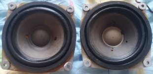

Так как именно по 15ГД-11А отдельной темы нет - напишу здеся :)
Предистория: Отдали мне С-30В с убитыми корпусами, динамики 25ГДН-1 (8 ом) присмерти, но еще подлежат реанимации.
И начал думать куда их воткнуть. Вначале нашелся пустой нормальный корпус 10АС-409 https://ldsound.info/10-as-409/ (строго по феншую, "радиотехника"),
а затем и второй, 82 года выпуска.
И в этом втором корпусе на НЧ стоял 15ГД-11А :) (не знаю, так было с завода, или уже менялся - хез, колонка если и разбиралась, то наверное еще при ссср-е )
И в этом 15ГД-11А интересный подвес, мне такие никогда не попадались.
Подвес белый (бежевый) тканевый, просвечивается
Видать был чем-то пропитан, сейчас это пропитка задубела/засохла и подвес покорежило.
Вопрос - чем взбодрить эту пропитку, чтобы подвес снова стал эластичным.
В этих ваших интернетах бают, что тканевый подвес типа вечный, а тута вон оно чё, Михалыч!
Подвес тканевый вечный если не мазать его чем попало.

А что сзади на магните, кто производитель?
Есть фото пары, должны быть разные, а по факту одно и то же:
Посмотреть вложение 19529Посмотреть вложение 19530
Производителя точно не знаю, не рига, не бердск и не франковск
керн с отверстием и штампик с названием вокруг этого отверстия, вот как здесь:
Похоже на Бердск, ПО "Вега".
Они такие штампики делали на 6ГД-6.
Хотя ихние "15ГД-11" завсегда были на резиновом ходу. Первый раз вижу такой тряпошный.
Как вариант - подвес новодельный, хендмейдовский.
У нас в аптеках, продаётся "Димексид". Ёмкостью по 100 мл и совсем недорого. Без рецептов. Узкой кисточкой, аккуратно по поверхности подвеса и не очень густо. Можно с обеих сторон. Должно помочь.
Можно попробовать по методу нашего коллеги "Кузнечика". На три капли ацетона, одну каплю основы смолы эпоксидной. Той, которой больше и в которую вливаю отвердитель (его не использовать). Я ацетона лью больше, капель пять-семь в зависимости от подвеса. Он испаряется достаточно быстро. Всё перемешивается и намазывается поверхность подвеса. Желательно со стороны пропитки. Там где поблёскивает. Ацетон служит средством размягчения старой пропитки и средством доставки основы ЭДП в размягчённую старую пропитку и закрепления в ней...
Не возьмёт ацетон - смешиваем смолу с димексидом в той же пропорции. 3/1.

Так то про тканевый пишут, а тут - тряпичный! Две большие разницы!
Димексид как пластификатор не шибко вечный - кипит ниже 200 градусов, довольно скоро улетит на воздух.
Замерзает при 18 градусах, что иногда тоже не очень хорошо.
Диоктилфталат был бы получше, но в аптеках не продаётся.

При всём моём глубоком уважении к Мешину, считаю, что В ДАННОМ случае поможет только замена подвеса с предварительной и ОБЯЗАТЕЛЬНОЙ отклейкой центршайбы для прочищения зазора и ревизии звуковой катушки. Видно ведь, что выглядят динамики ужасно. Думаете внутри всё безупречно? Далеко не факт.
Далее - аккуратная сборка и склейка.
Полагаю, все попытки воскрешения не прикладая рук - помогут, как мёртвому припарки.

Ну что, промазал подвес димексидом с двух сторон, Сижу. Жду прихода.
Ну и как дела? Четвёртый день уже. Есть результат?
не помогло, да и непонятно, чем эта ткань пропитана
надо менять подвес на нормальный
Надо долго ходить по граблям,чтобы прийти к очевидному выводу...
Вот только подвес надо менять ПОСЛЕ того, как подвижная система отклеена, зазор прочищен и т. д.
