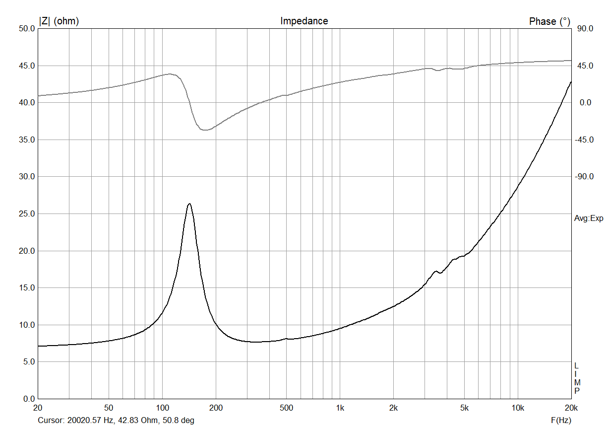

Внешний вид в 1 посте данной темы.
Fs = 141.36 Hz
Re = 6.80 ohm[dc]
Le = 238.88 uH
L2 = 553.91 uH
R2 = 16.52 ohm
Qt = 1.00
Qes = 1.34
Qms = 3.87

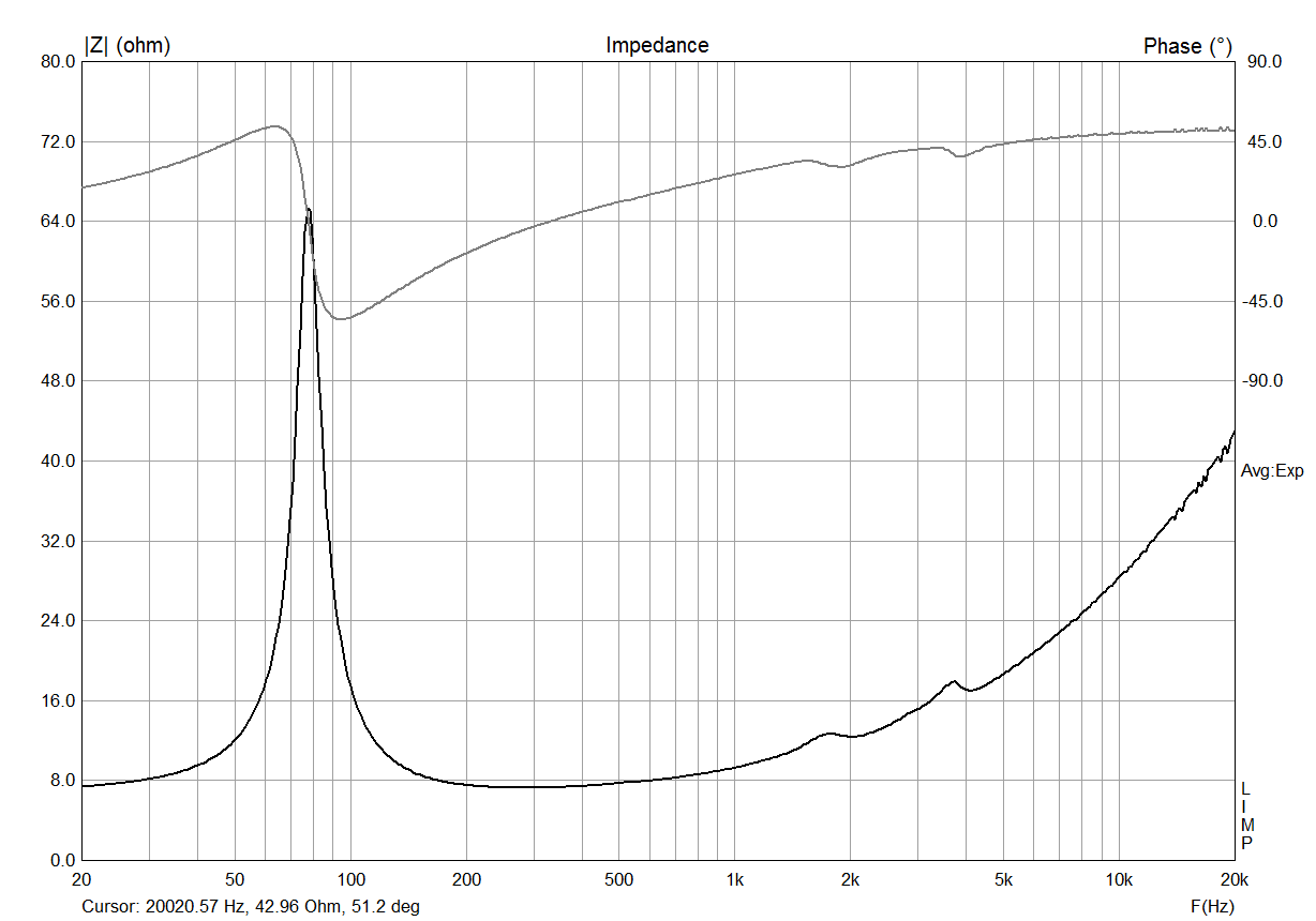

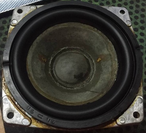

Заменил подвес на старый от 25гдн-1-8-80. В отличии от новых подвесов, старый похож именно на резиновый. Сопротивление на постоянке упало на 0,1 Ом.
Fs = 77.27 Hz
Re = 6.70 ohm[dc]
Le = 242.42 uH
L2 = 530.22 uH
R2 = 15.77 ohm
Qt = 0.80
Qes = 0.89
Qms = 7.76

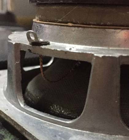

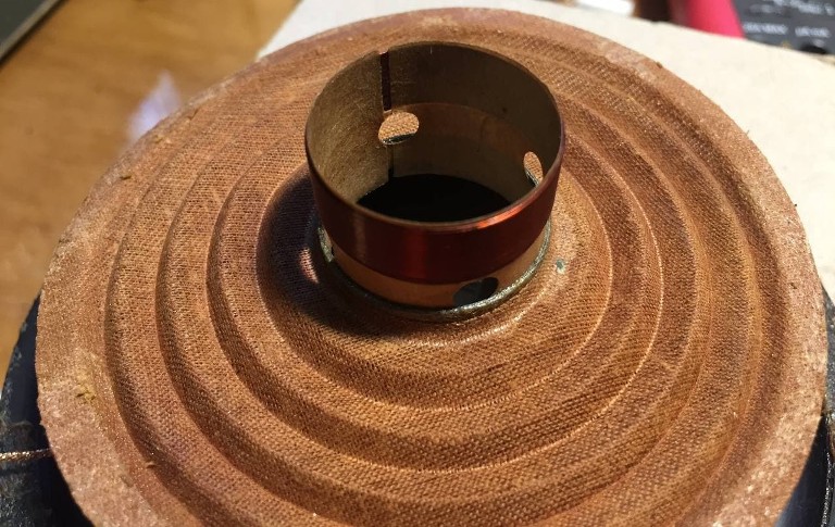

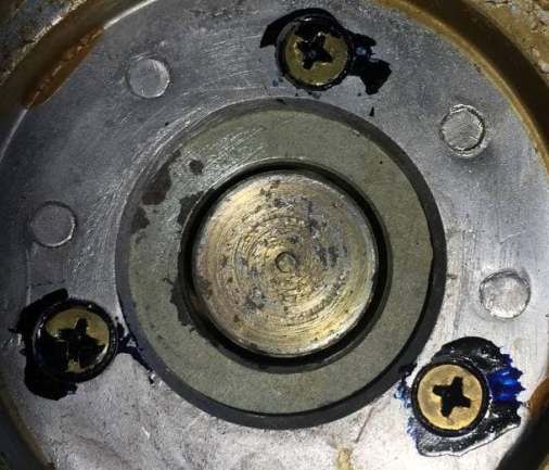

photo_2021-09-03_12-12-03.jpgphoto_2021-09-03_12-12-05.jpgphoto_2021-09-03_12-12-06 (2).jpgphoto_2021-09-03_12-12-06.jpg
Масса подвижки 23 г. Подвес имеет вес 14 г. Вес подвижки без диффузора = 9 г.

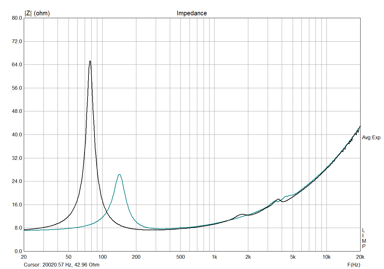

Сравнение было/стало (черный - с подвесом от 25гдн):
Чувствительность снизилась, добавкой такой увесистой массы.
Хотя новосибирский вариант 15ГД-11 был на "резиновом ходу".
Правда, там резина была тоненькая, "презервативная", примерно как на 6ГД-6.
Интересно было бы посмотреть АЧХ без колпачка.
Будут ли зубчики на импедансе в районе 3,5...5 кГц.
По одной из виденных недавно работ штатный колпачёк сильно "косячит", влияет на АЧХ динамика.
Было бы независимое подтверждение. Или опровержение.
Зубчики - помехи, при повторных измерениях смещаются.
Будет. Есть пара стоковых 16-Омных, под измерения до-, без колпачка, с войлоком, с 25 мм внутрь и наружу, плюс акрил на половину диффузора. Одолжите время.
Смещение зубчиков или разброс измерений - чуть не по оси, или чуть другое расстояние.
Или влияние дальнего участка, совершенно другого подвеса.

Масса (не было только пылезащитного колпачка):
Масса всей подвижки (подвес, диффузор, ЗК, подводящие, ЦШ) = 23 г
Резиновый подвес = 14 г
Масса всей подвижки без подвеса = 9 г
Резиновое кольцо-уплотнитель у этих динамиков, к сведению, совмещено с подвесом.
Вот откуда взялся его вес.
Похоже, в питерской мастерской по ремонту динамиков об этом не ведают, такие динамики через их контору не проходят.
