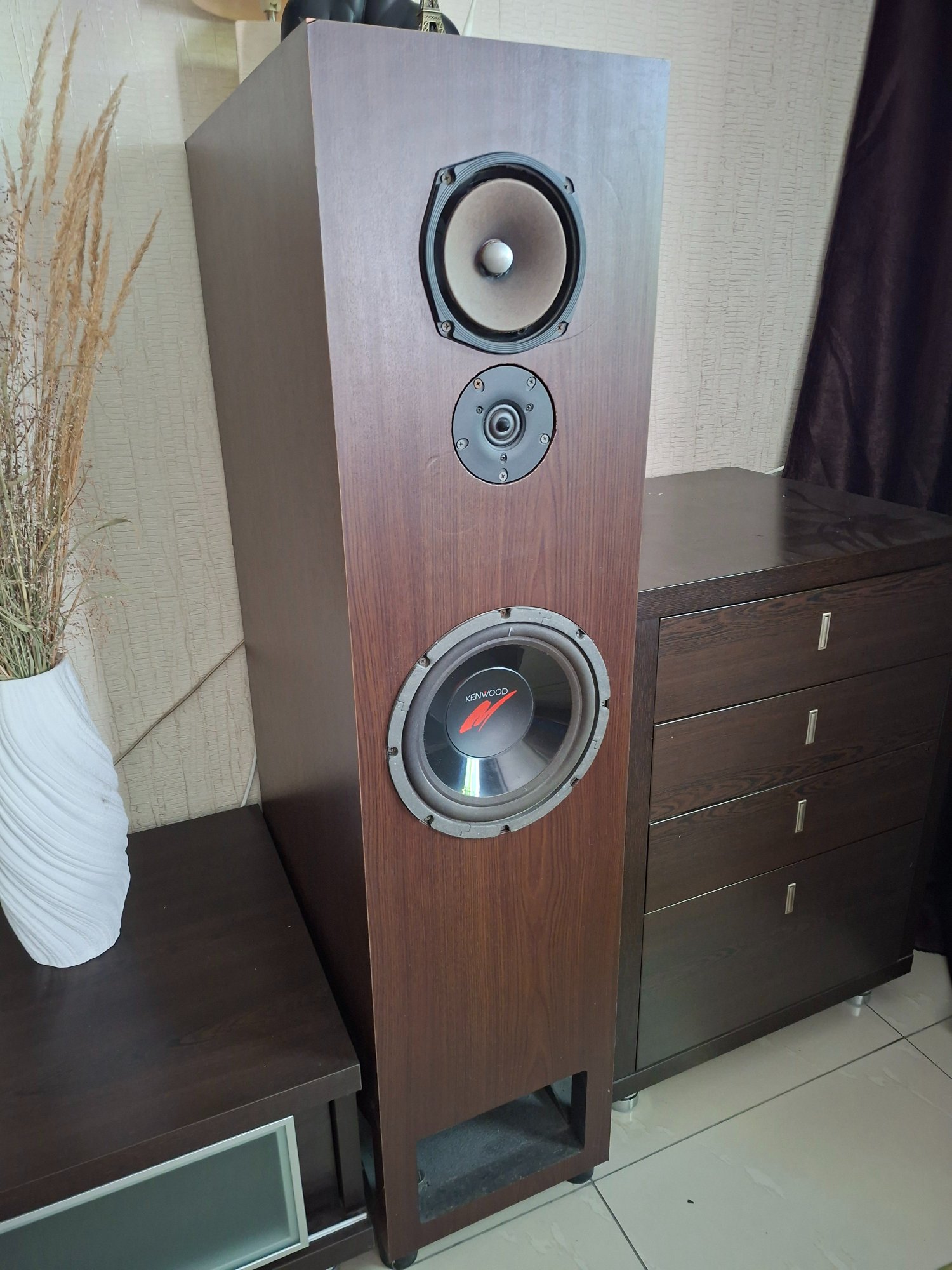

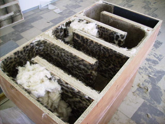

данная акустика собрана мной и уже более 15 лет в эксплуатации
длина 325см, площадь порта 329 кв/см
рассыпались ППУ-подвесы у 10" басовиков
хочу поменять не подвесы, а динамики целиком
у кого есть наработки, посоветуйте басовики подходящие под параметры лабиринта?
на 6" средниках (ЗЯ на 20литр) тоже рассыпались ППУ-подвесы, СЧ-динамики так же под замену
переклеивать подвесы не вижу смысла, т.к. все параметры убегут в неизвестном направлении
рассматривается только замена НЧ и СЧ динамиков, жду советов, ...спасибо

жалко корпуса, они очень добротно сделаны, ...все стенки/перегородки 35мм
понятно, что лабиринт строится под динамик, но... в моём случае нужно подобрать динамик под уже готовый лабиринт

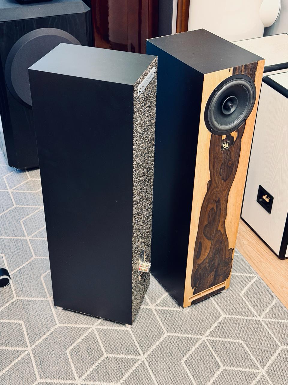

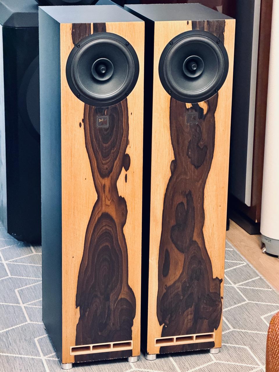

10 мин времени, и... ответ готов
отслушанный и проверенный комплект, идеально подходящий к моим корпусам
НЧ - Vifa NE265W-04 10"​
СЧ - Vifa NE180W-04/08 6.5''​
ВЧ - Melodavid Be28MK2​
Свежее, почти от Рогожина
