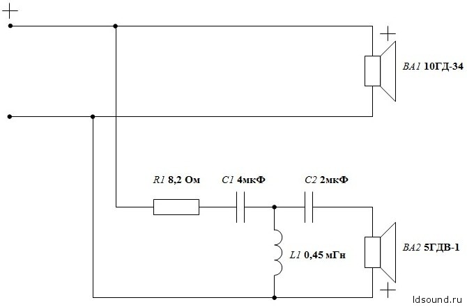

Добрый день.
Подскажите , почему на схеме фильтра на динамике СЧ не обозначены “+” и “-“?
4,653
2,778
129
Сумская обл.
Схема вроде как немного другая, но можно попробовать от 100АС-002:
horda07
23 Янв 2023
33
18
Kyiv
horda07
Я так понял на динамике СЧ "точка" - это плюс? Почему "плюс" не поставили?

Схема сильно другая, иные порядки во всех звеньях. Ориентироваться по ней нельзя. Полярность СЧ можно восстановить, включив СЧ через тумблер с двумя группами контактов так, чтобы при переключении полярность перебрасывалась. Разница в области частот разделов будет ощутимой. Хотя... третий порядок с третьим...
Искомый фильтр совпадает с 35 АС-008 «Корвет». Там плюс СЧ вверху.
