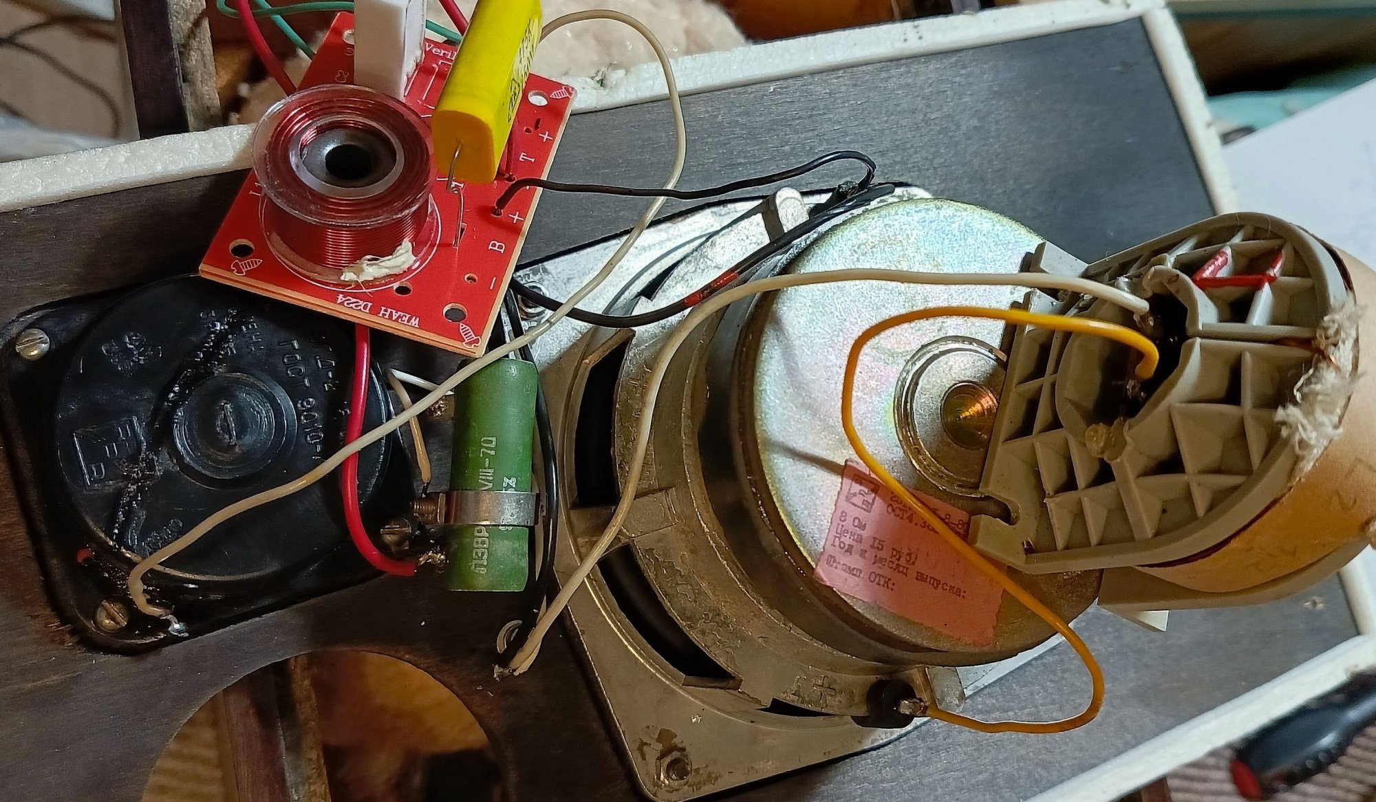

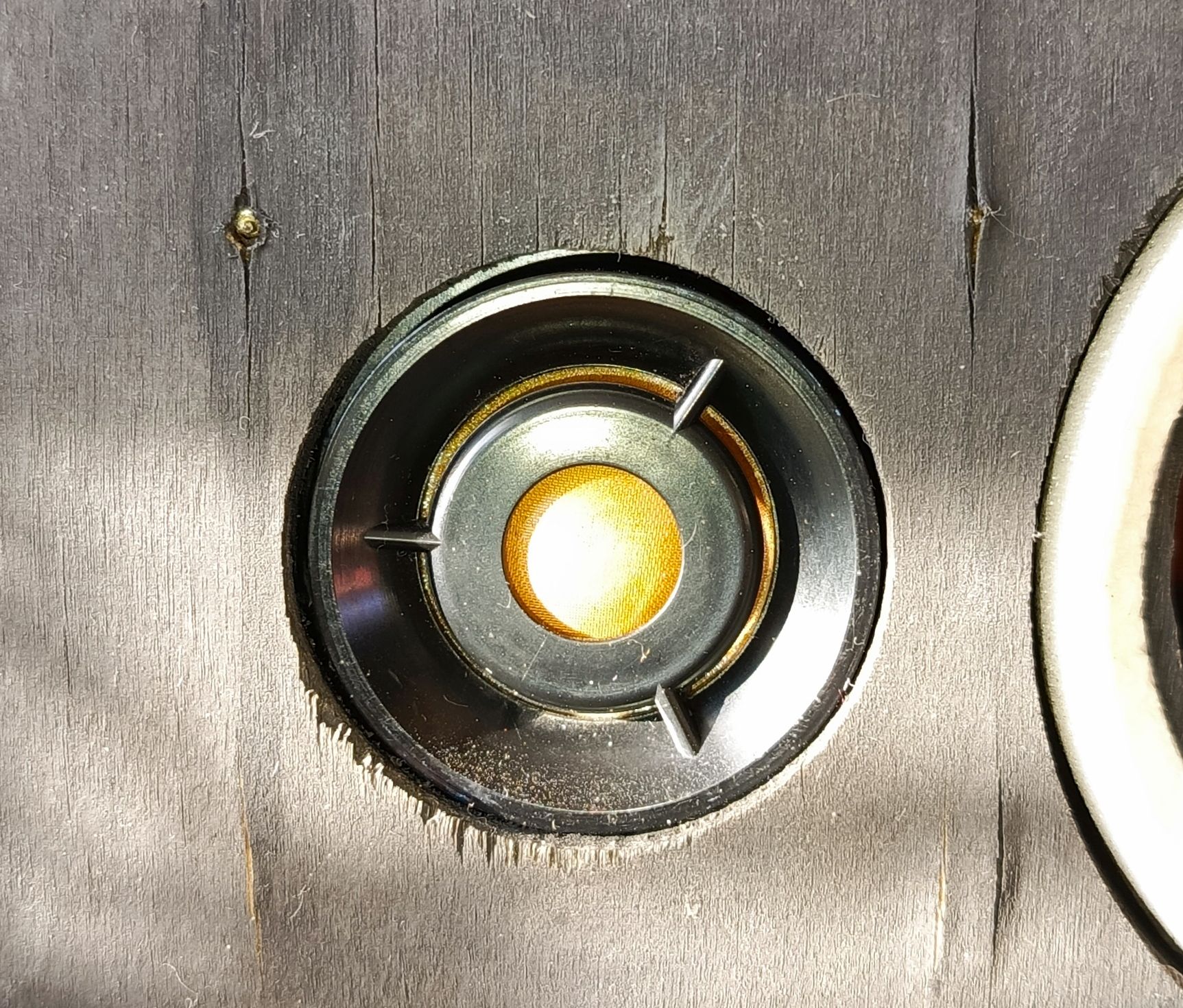

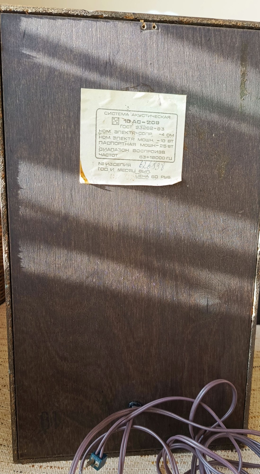

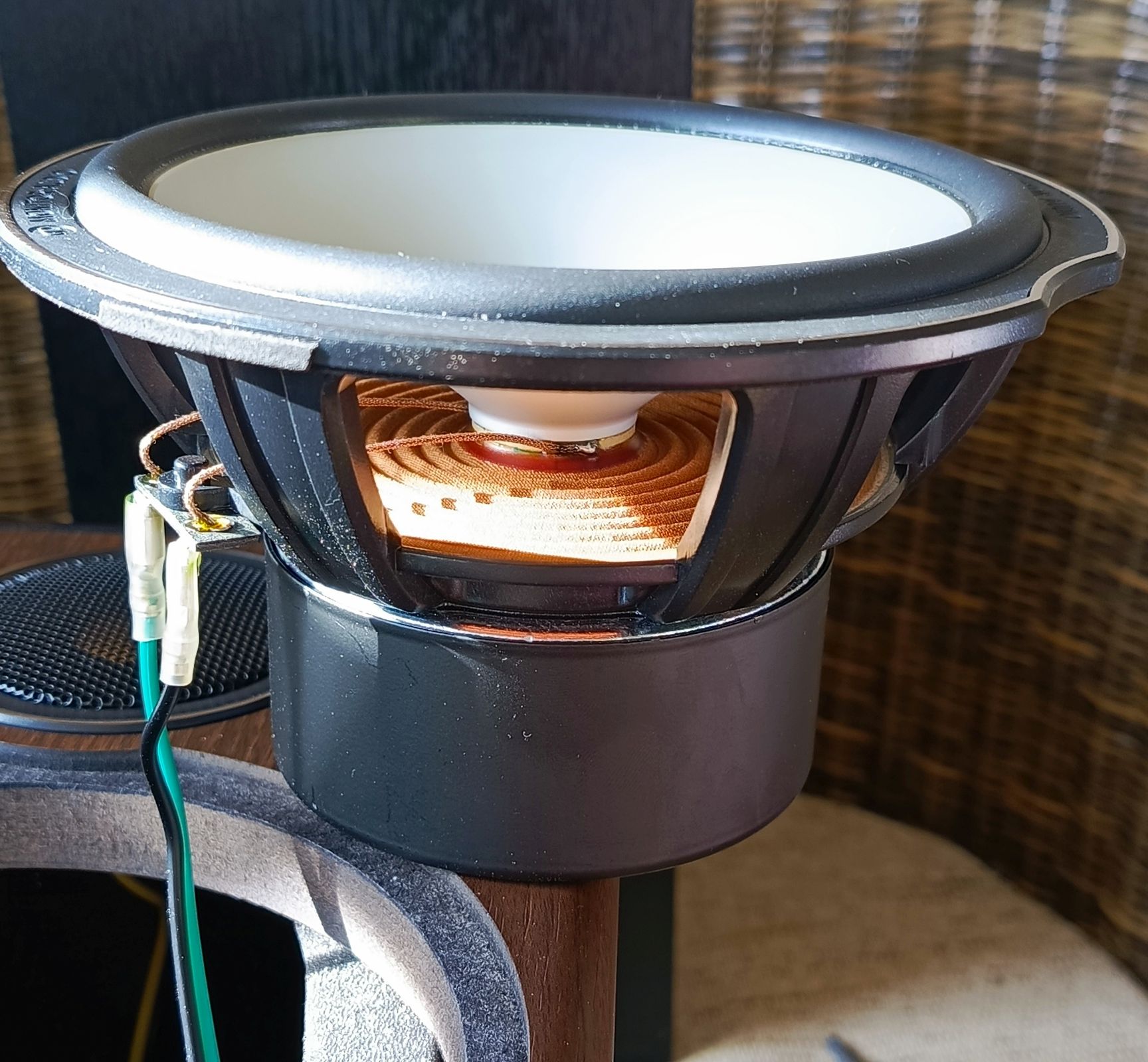

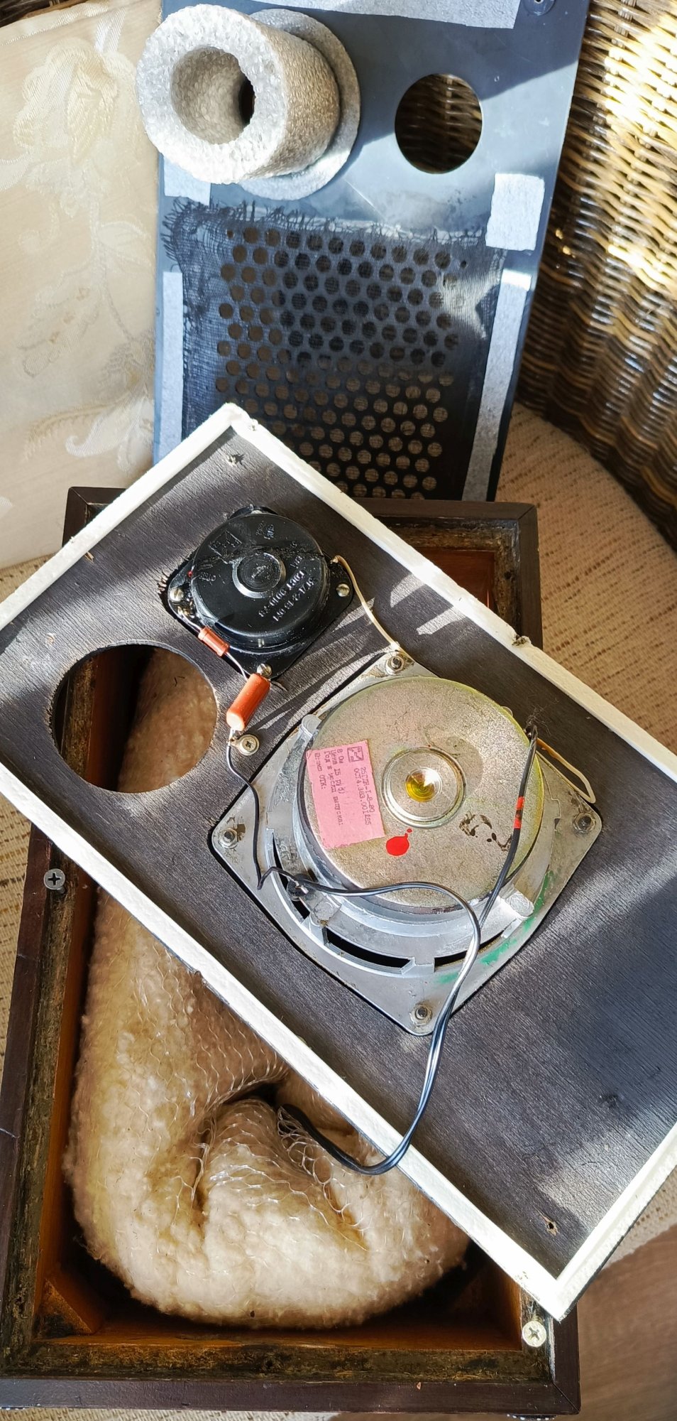

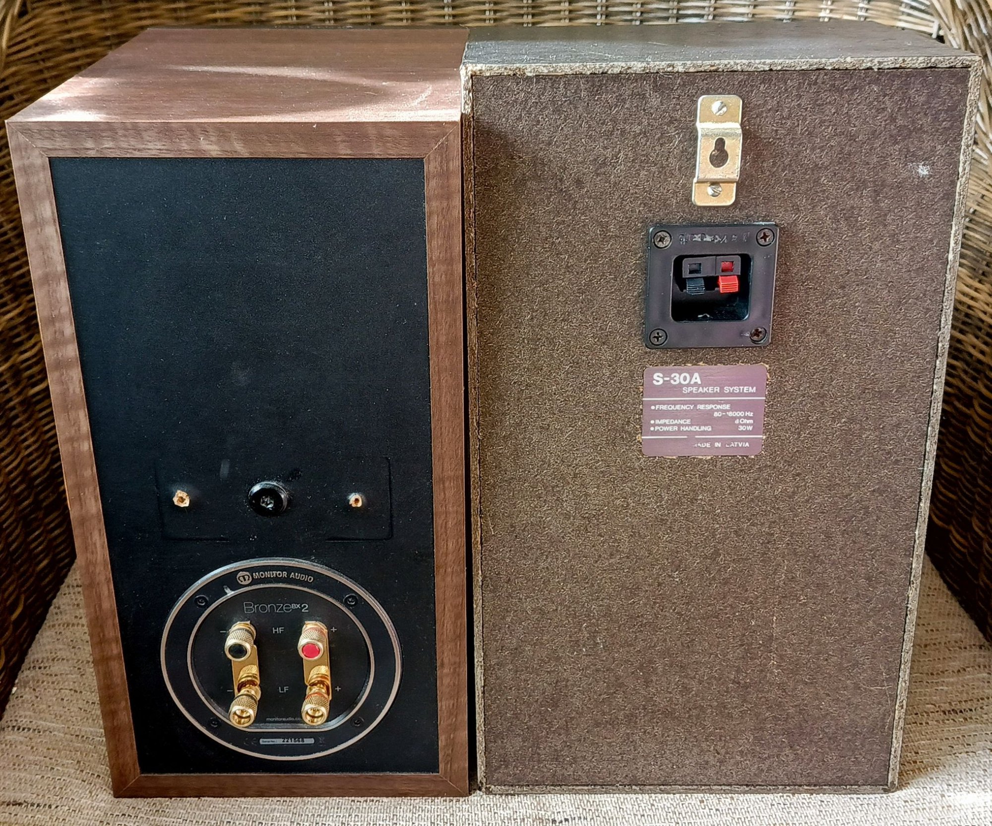

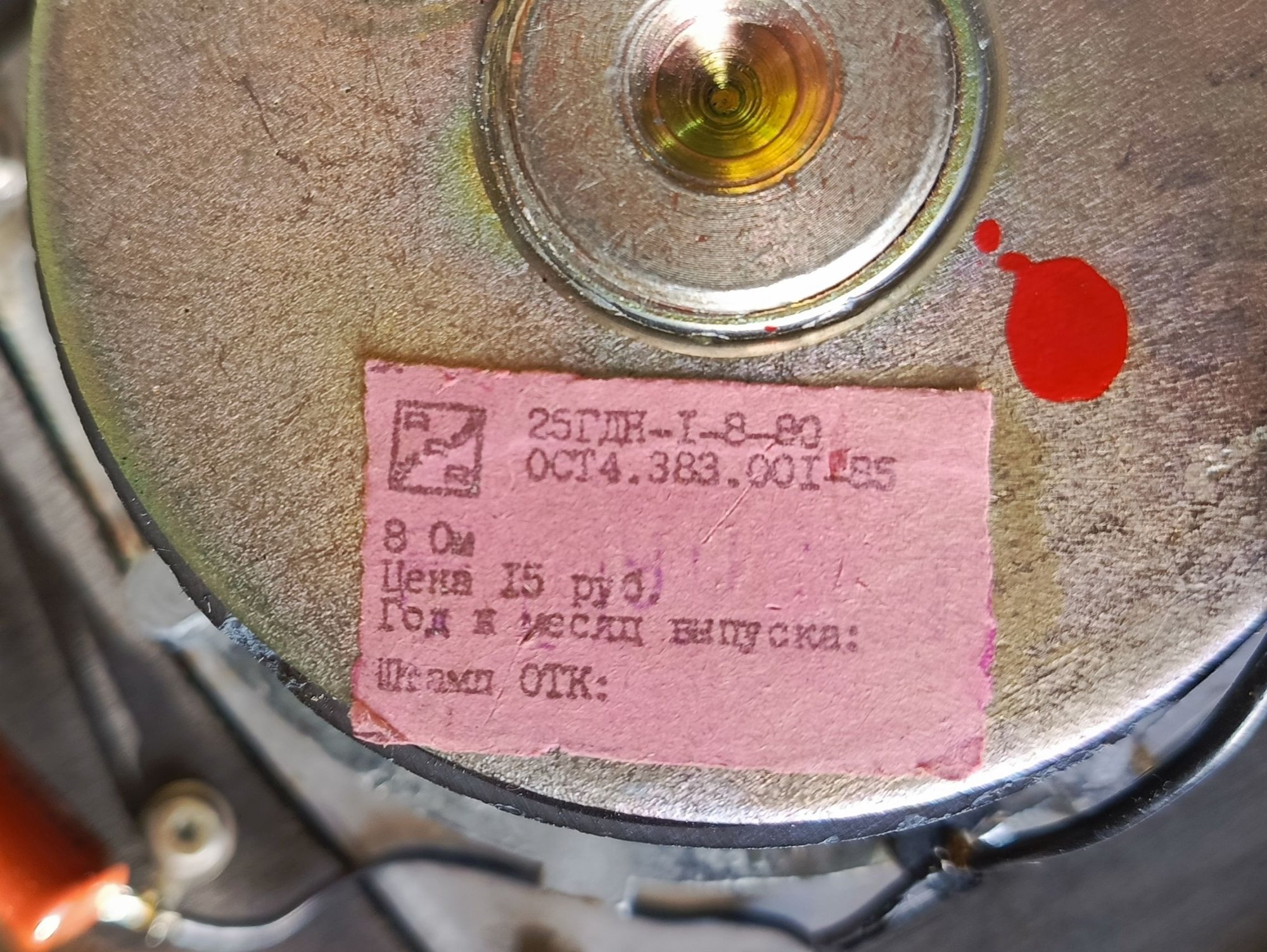

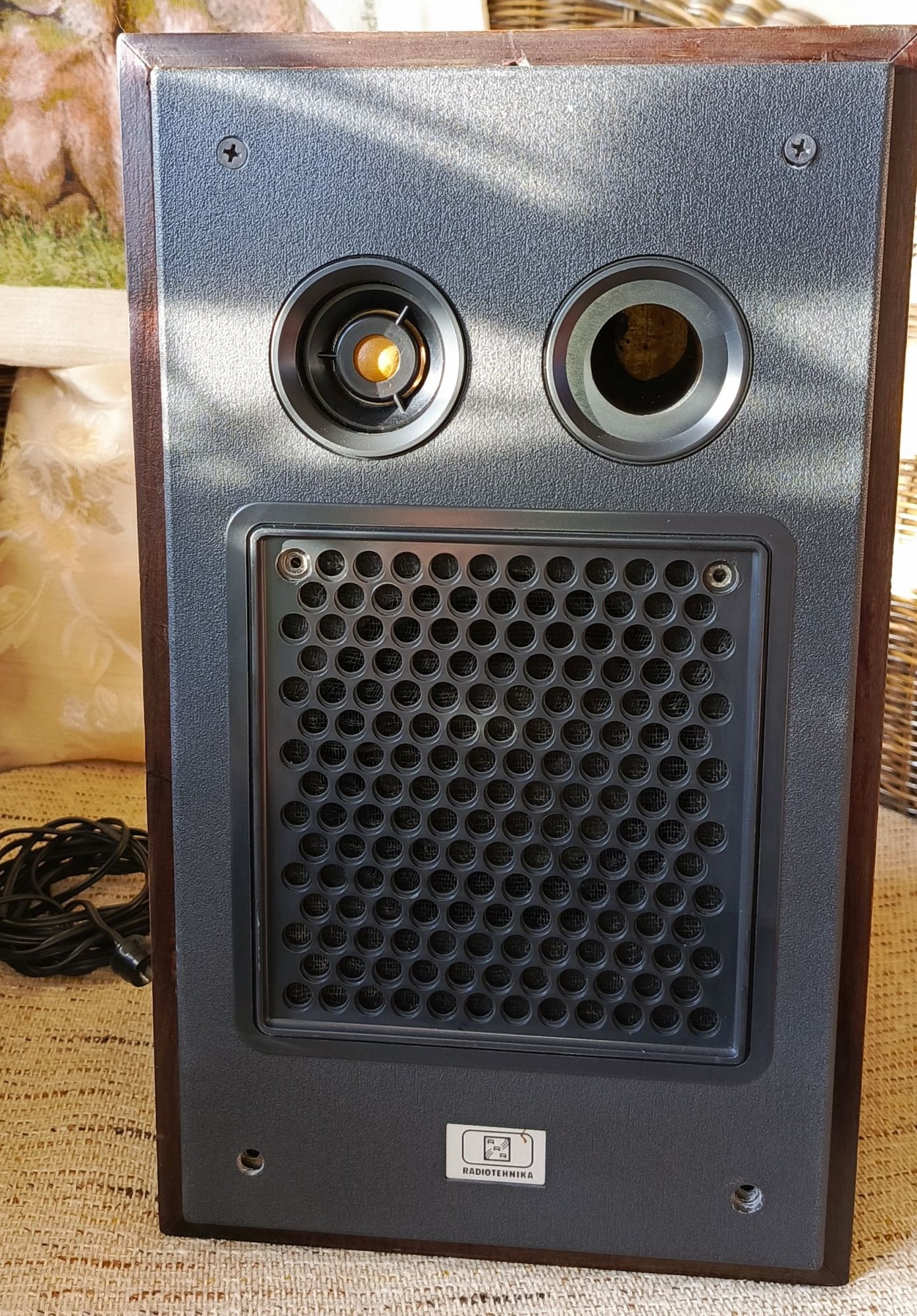

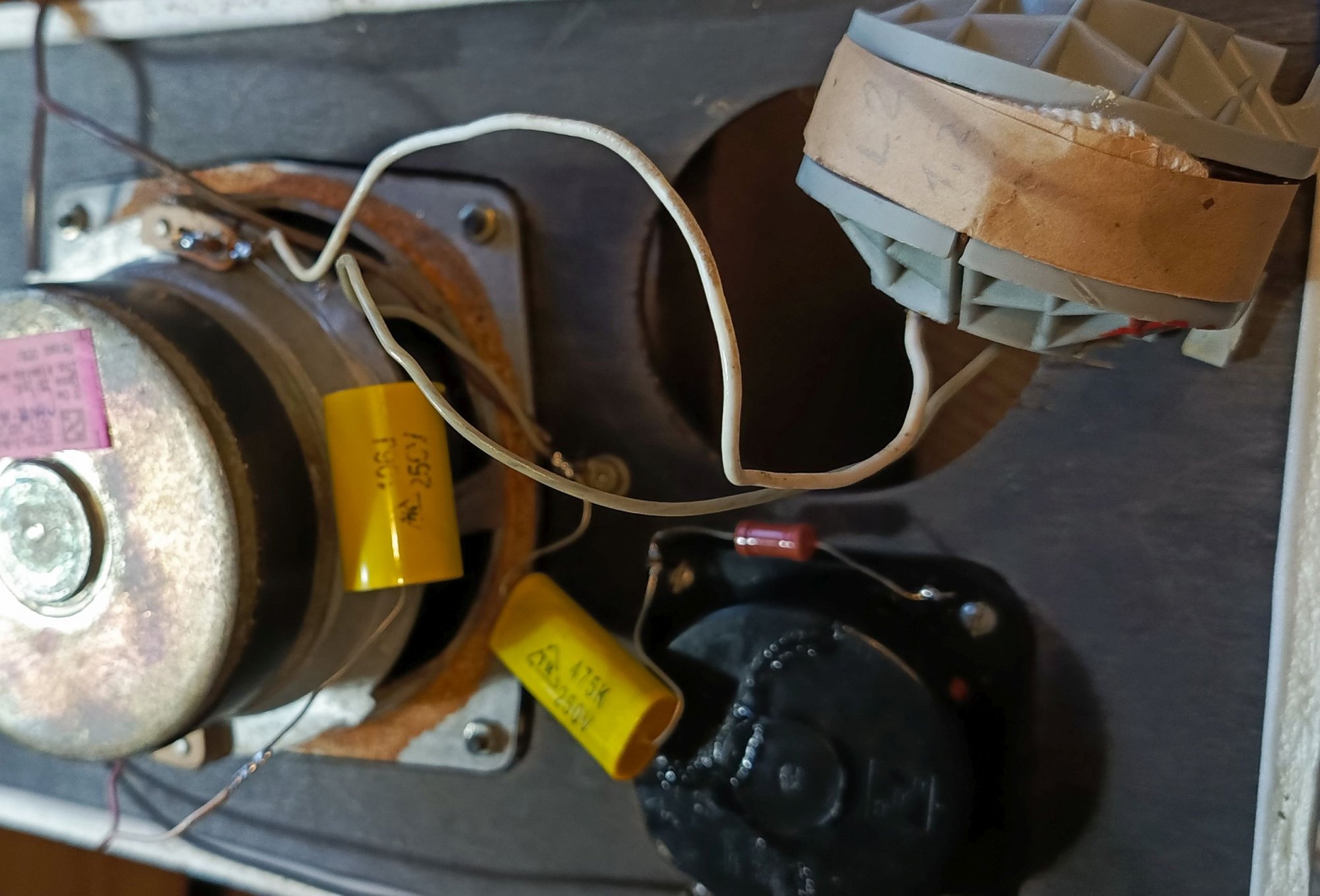

Давно собираю всякие S-30 и вот в конце концов захотелось их попробовать немного изменить.
В частности есть у меня 10АС-209 в довольно не плохом внешнем состоянии и небольшими вынужденными заменами.

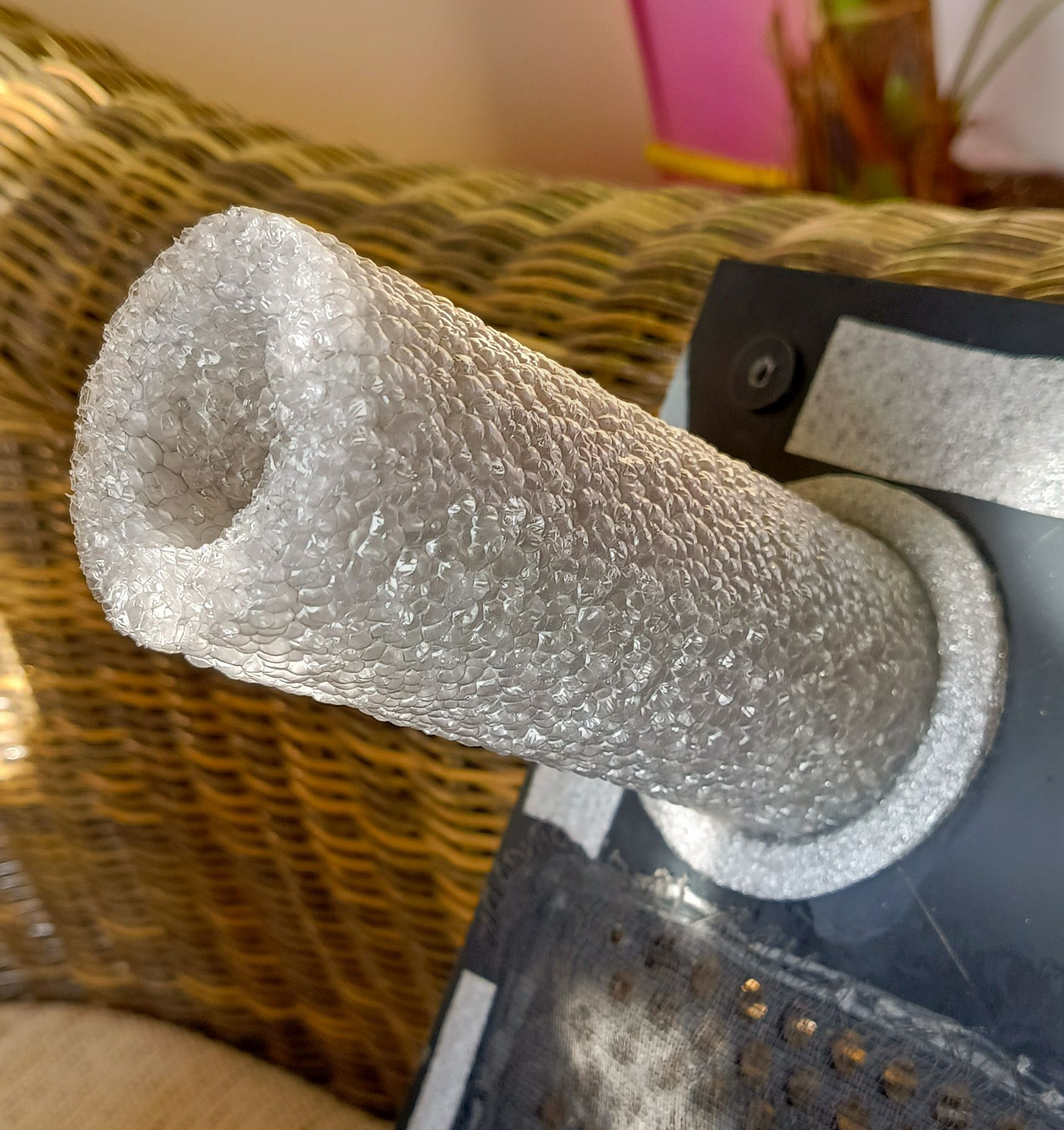

Фазоинвертор самодельный из теплоизоляции для труб, по диаметру, толщине и плотности очень похож на оригинальный, длина правда пока не определена точно и составляет 14.5см. Оригинальный вроде был 10см.
НЧ-СЧ динамик заменен на 8 омный 25ГДН-1-8-80.

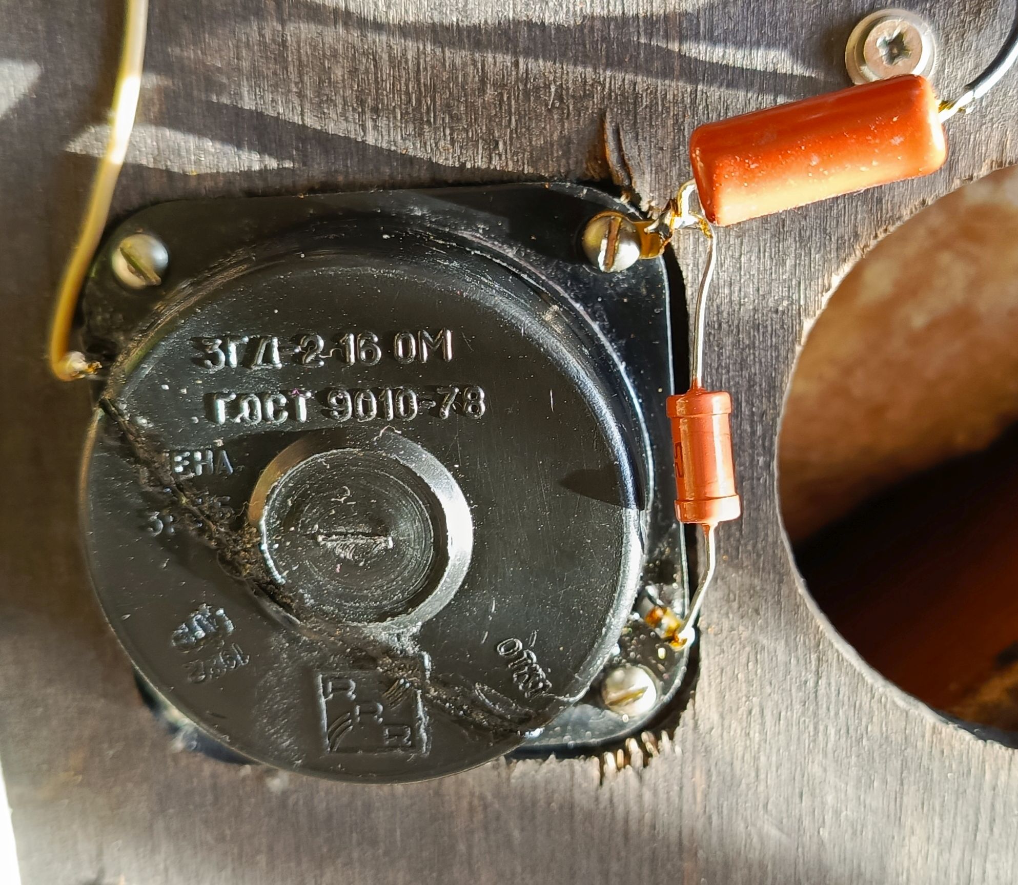

Фильтр и ВЧ динамик 3ГД-2-16 ом + 1 мкф и 8 ом.
Можно ли на этой основе что то сделать звучащее?

Нет... Заменяйте ВЧ на автопищалку и делайте взрослый фильтр.

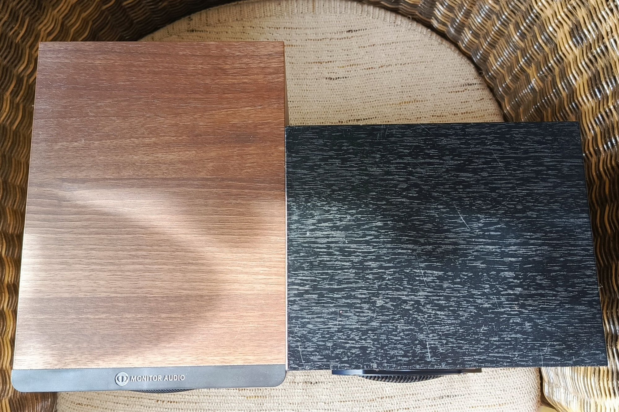

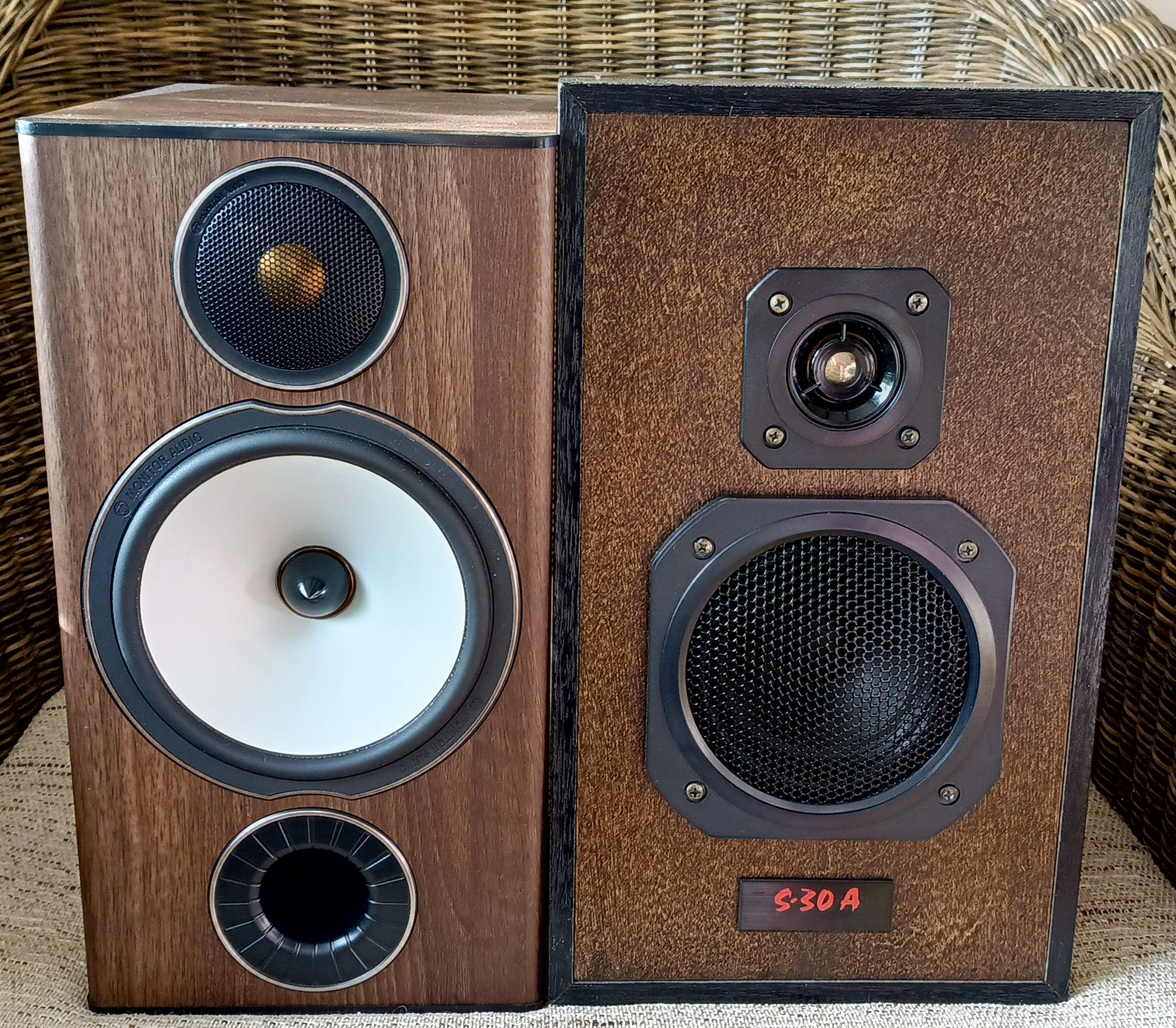

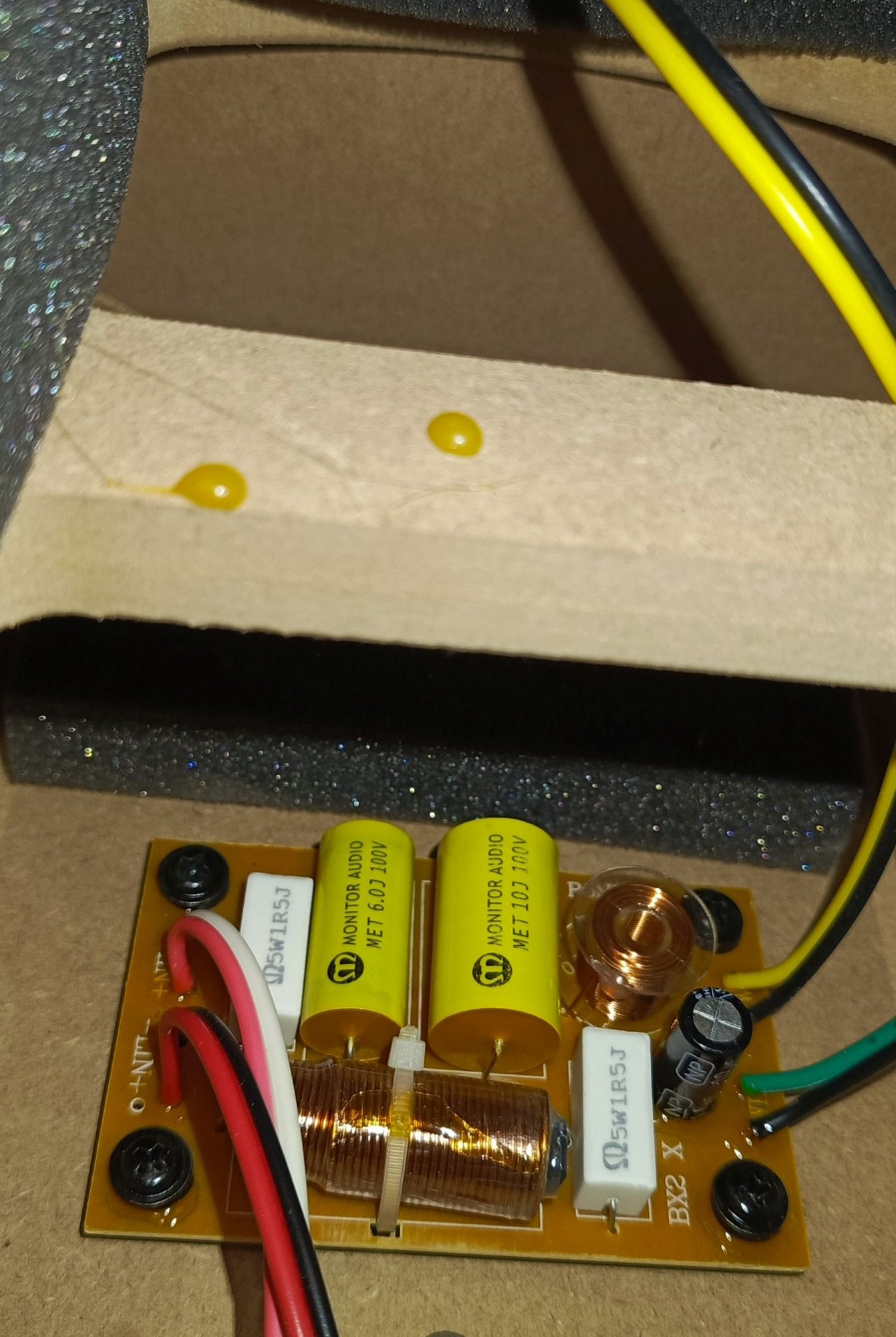

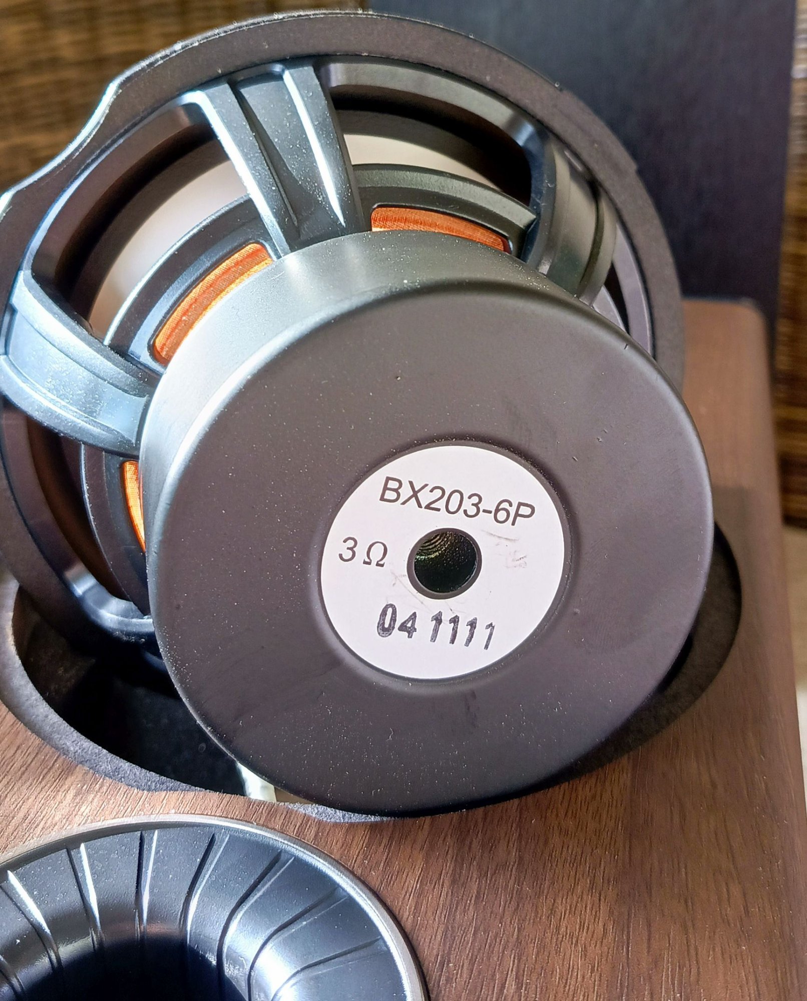

Вопрос не в том, что купить, в в том как сделать.
Есть у меня всякого. Если сравнивать по обьему с S-30 то такой вариант.
Правда они 4 омные. Басы намного лучше чем у наших, а вот середина тоже не впечатляет.
Фильтр кстати у них сильно отличается от нашего резистора + конденсатор.
На форуме ходят упорные слухи, что фильтр в наших колонках сделан из расчета сильной экономии и в идеале он должен быть совсем другим, но каким никто не признается. Да и динамики я бы тоже заменил, на что то более подходящее, но без изменения посадочного размера.

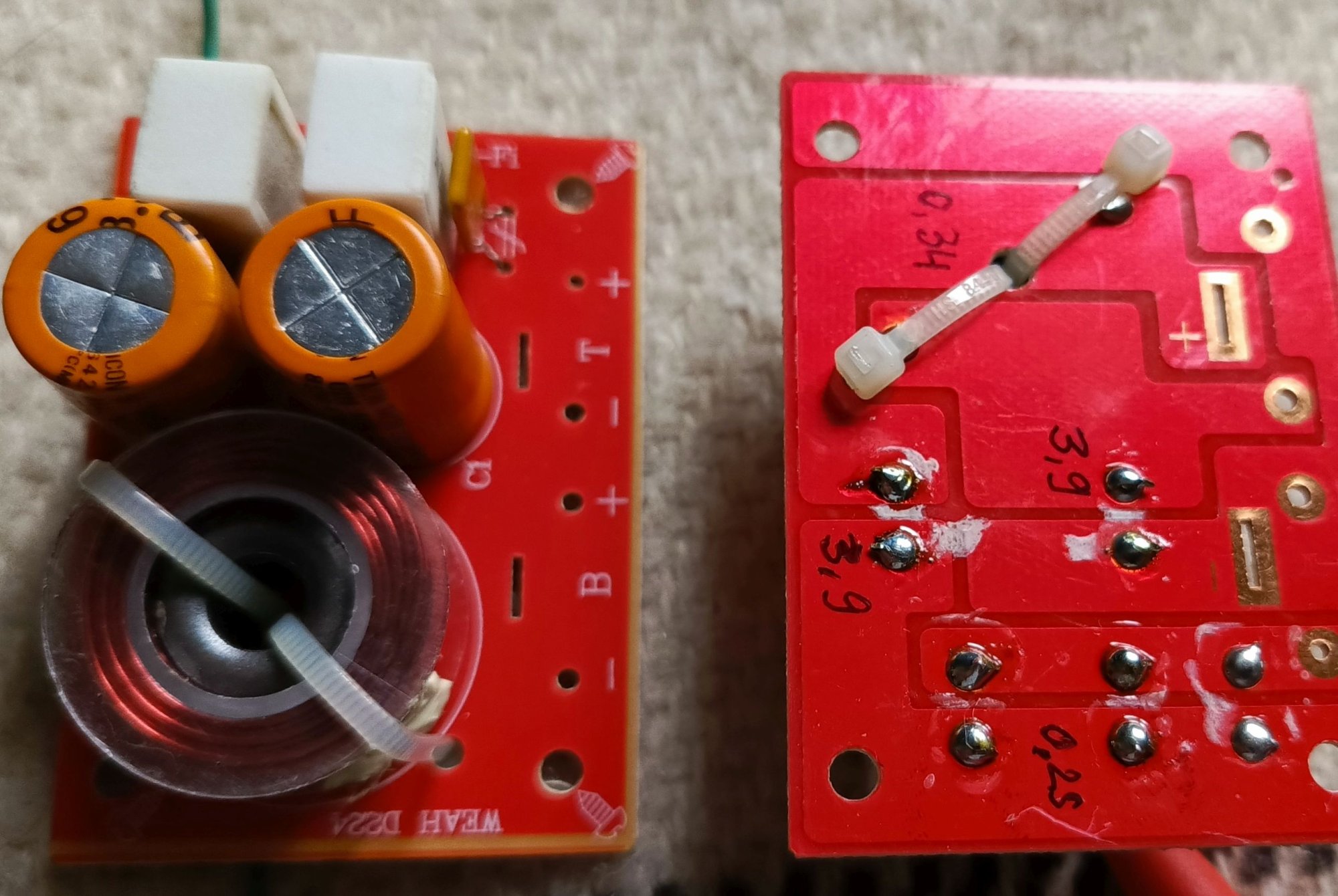

Посмотреть вложение 122517Посмотреть вложение 122516Посмотреть вложение 122518
Посмотреть вложение 122513Посмотреть вложение 122514Посмотреть вложение 122515
Готовьте микрофон.Либо долгий интересный ,увлекательный настроечный процесс ,который способствует развитию слуха и приобретению опыта по проектированию музыкальных схем.

Самое главное в колонках (после динамиков) - это фильтры. И они здесь описаны. Ищите.

Посмотрите, что писали про С30Б (у вас такой набор динамиков))).
Измерить ТС. Настроить ФИ. Проверить(измерить)\заменить пищалки. Сделать фильтры.
Использовать в качестве сателлитов.
