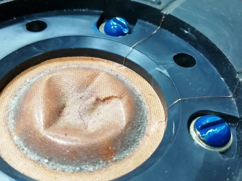

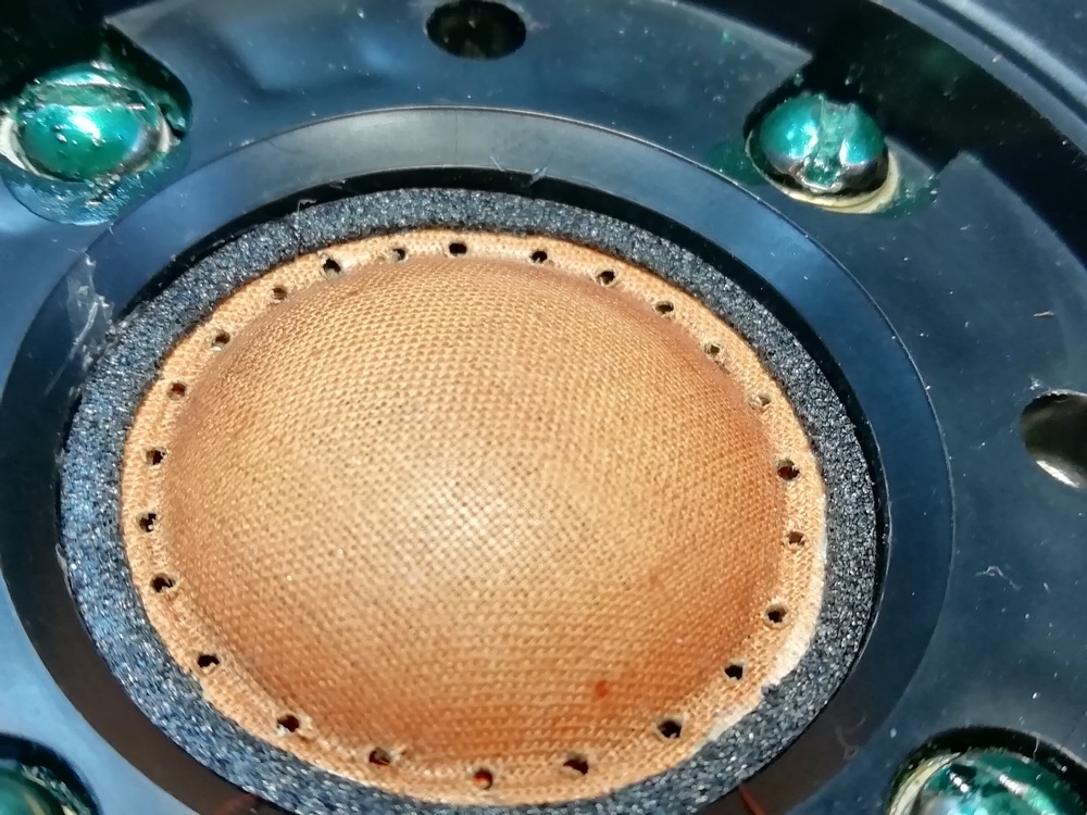

Когда такое состояние подвижек
То поневоле или в мусор, или почесать собственное Эго.

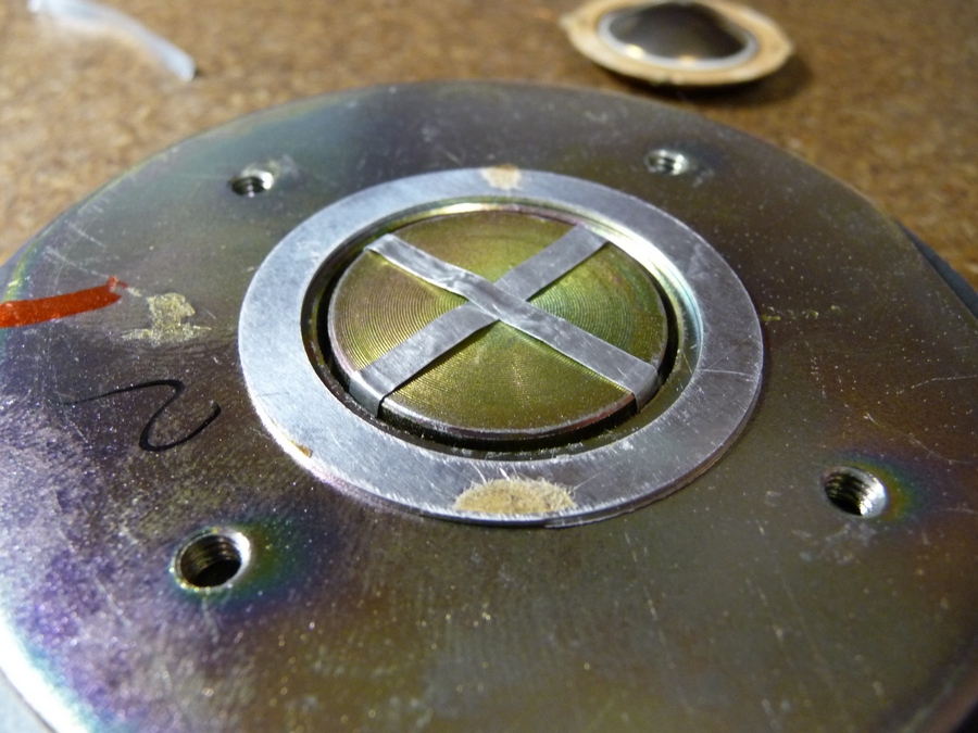

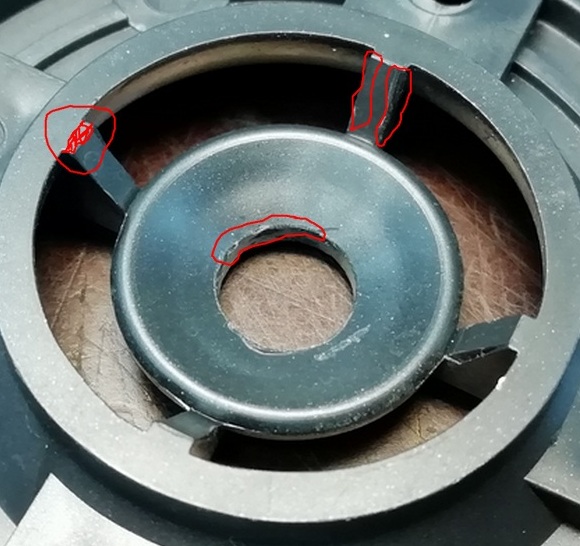

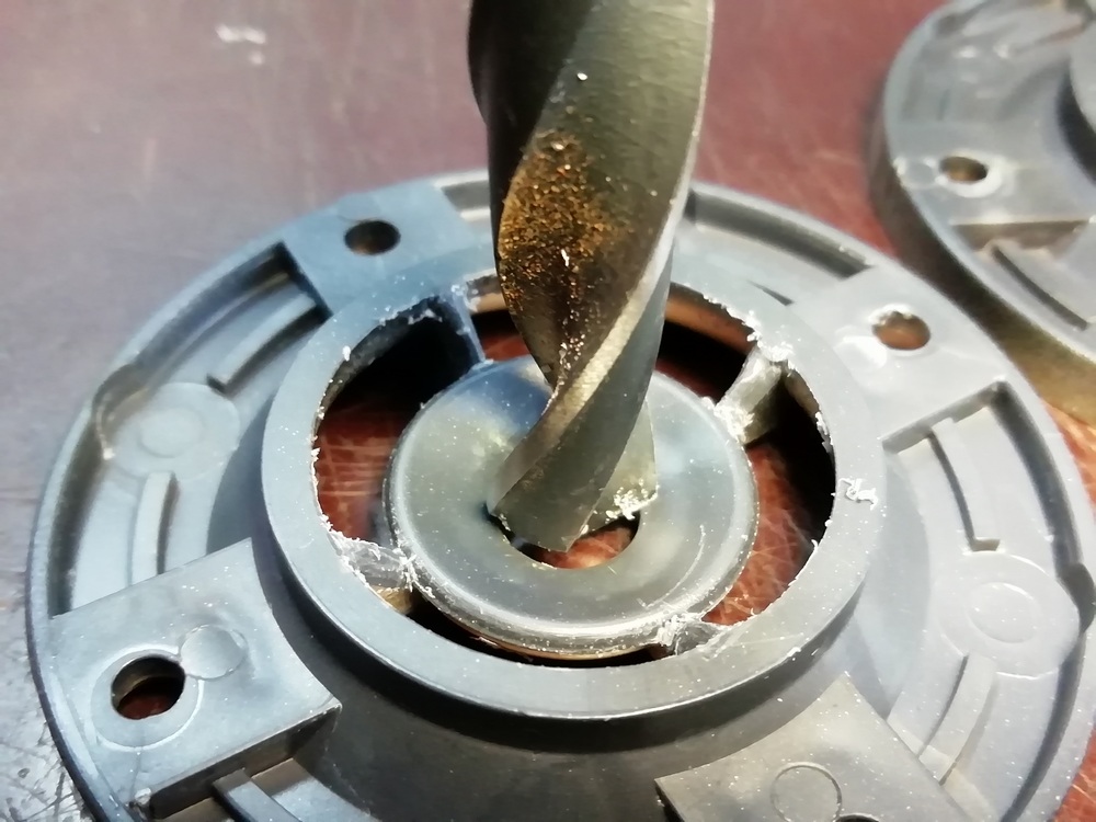

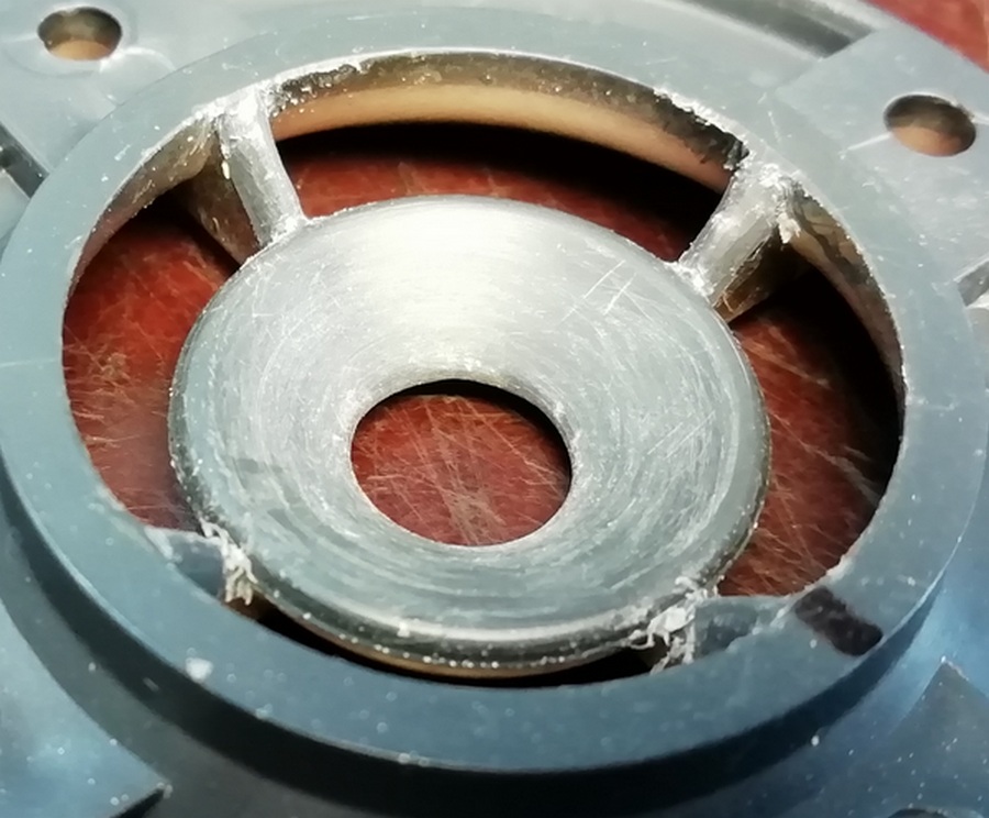

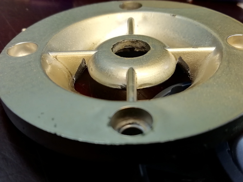

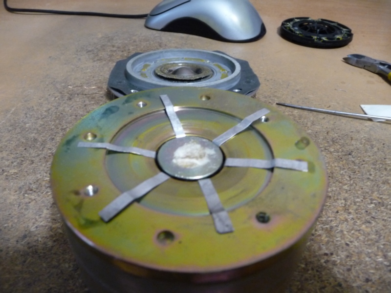

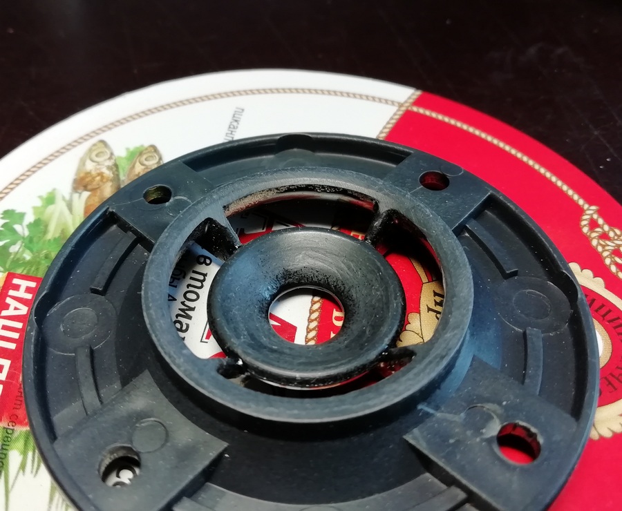

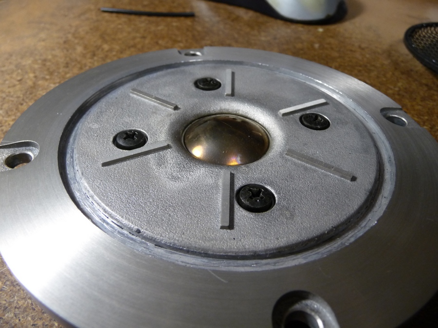

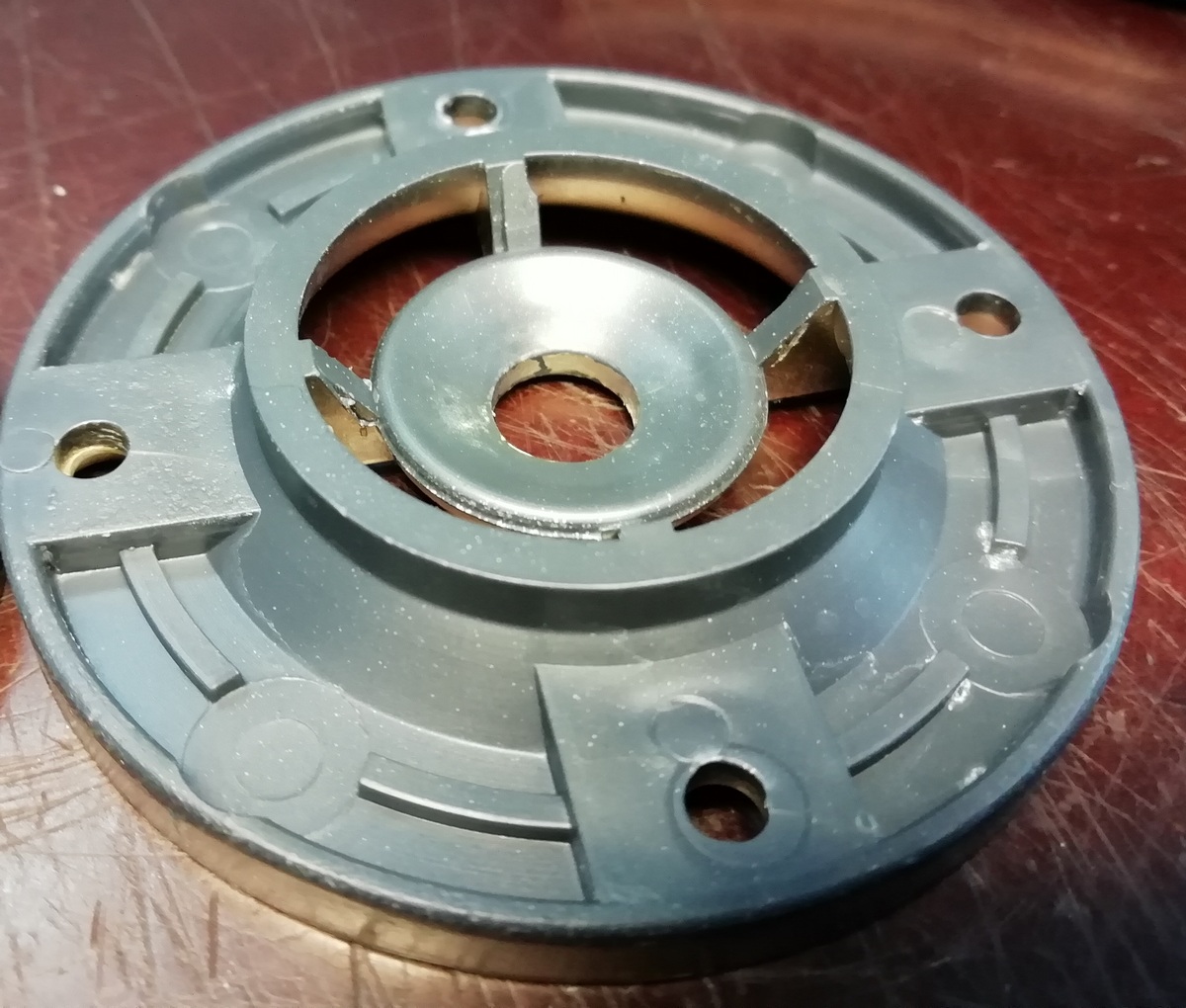

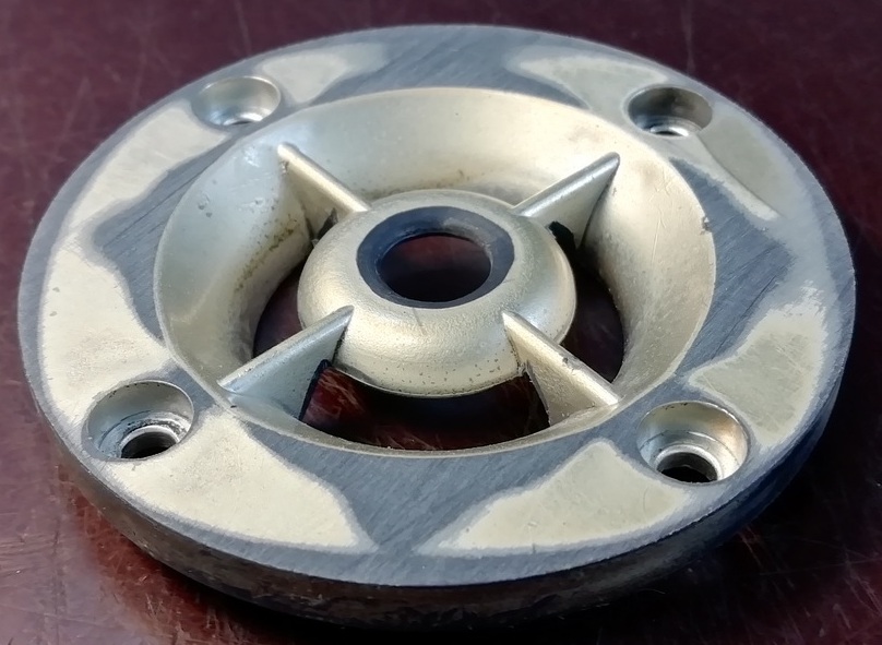

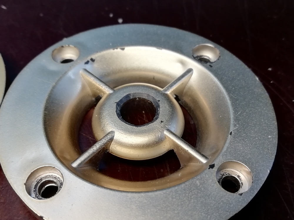

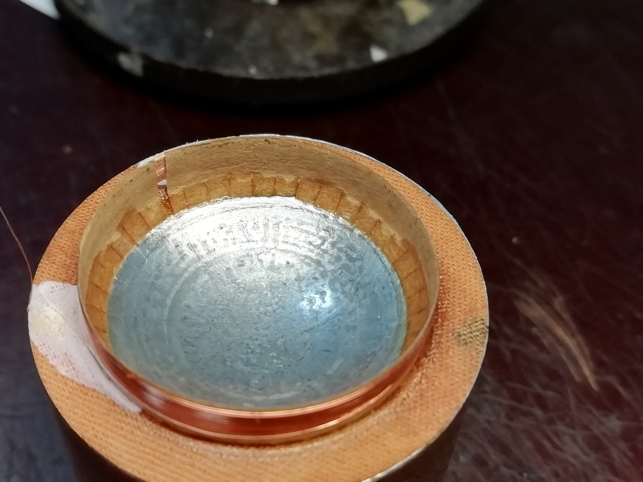

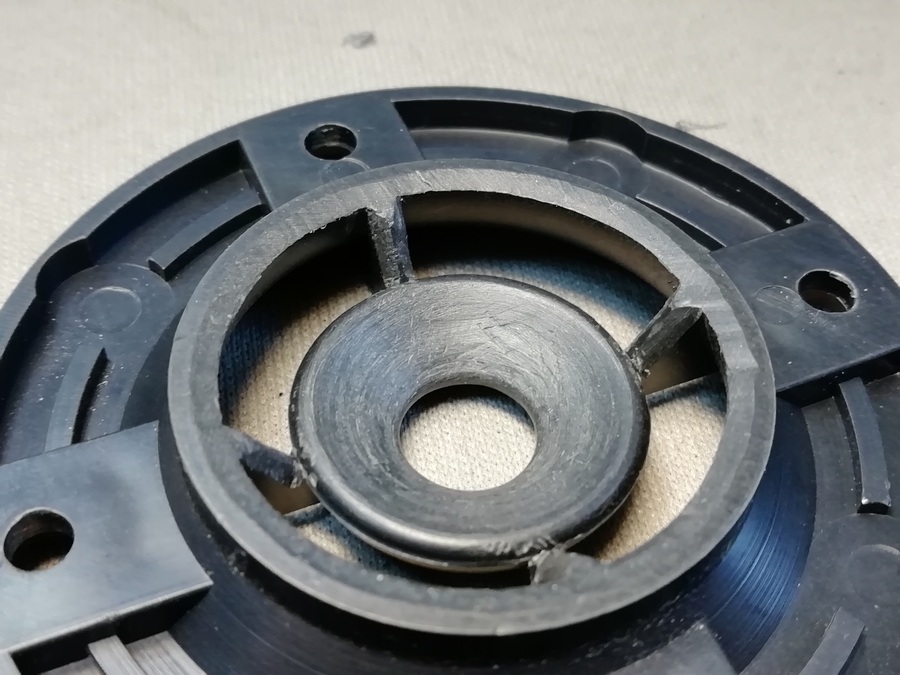

Для Сергея "Ворчуна". Вот эти выступы, грани, колодцы рупорка/линзы
И нужно срезать ножиком и снять фаску в отверстии сверлом как с внутренней, так и с наружной сторон
Ну и конечно хоть как-то, лезвием ножа, наждачкой или чем-то ещё убрать соринки и заусенцы, и сгладить неровности.
Принесёт ли, нет ли счастье в этот мир такая доработка, не ведаю. Делаю в первый раз и настаивать не смею. Всё на столе и коленке руками. Без станочного парка.

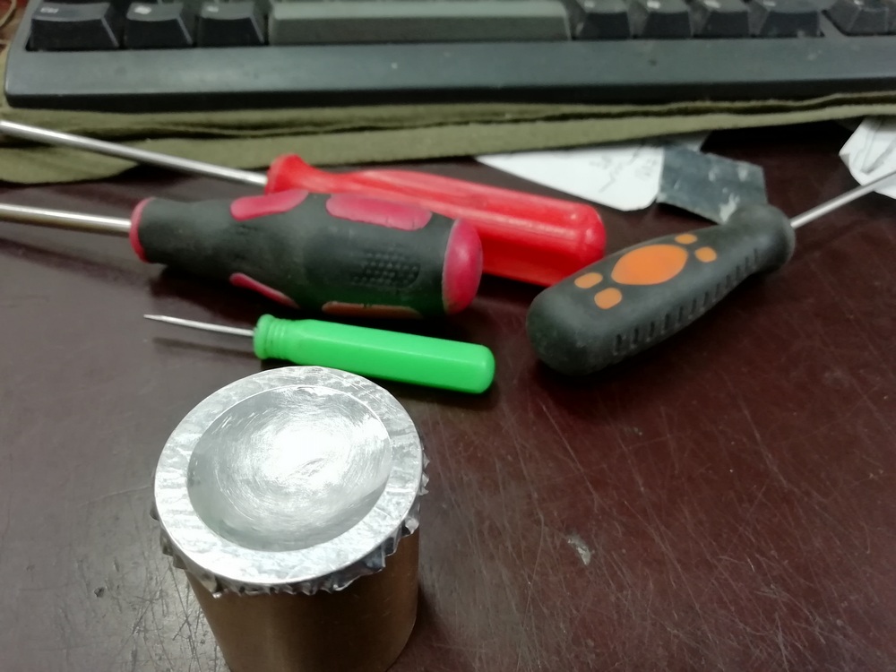

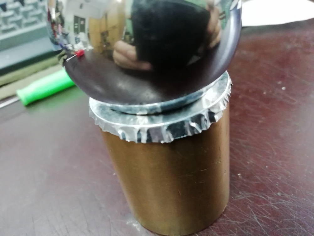

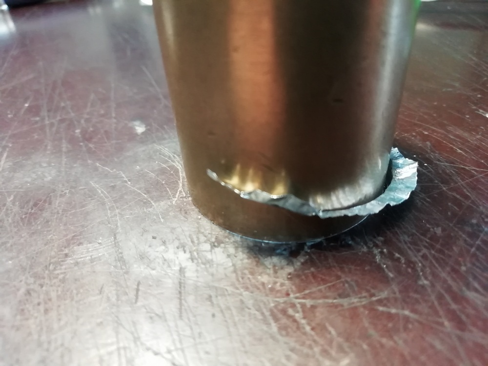

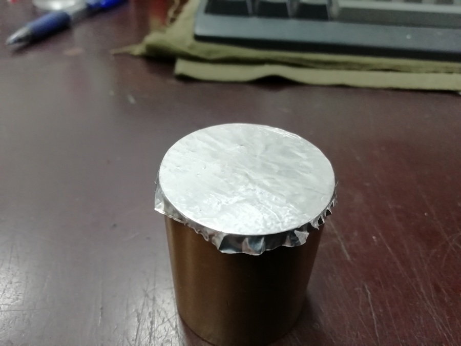

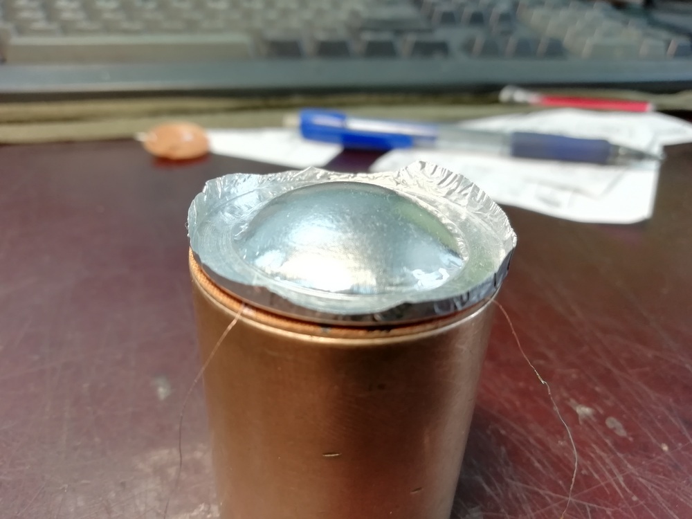

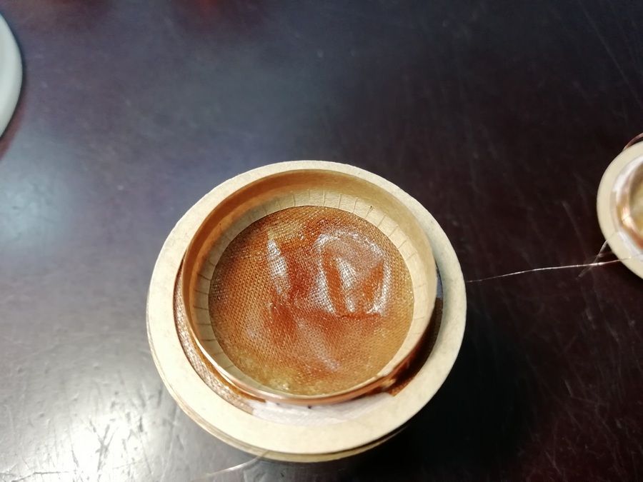

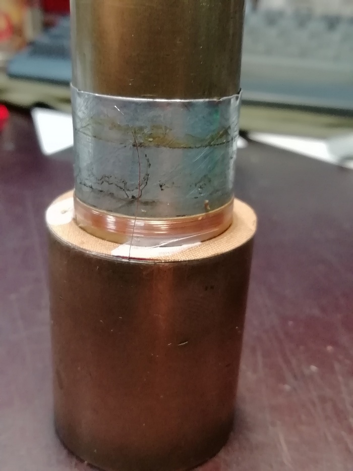

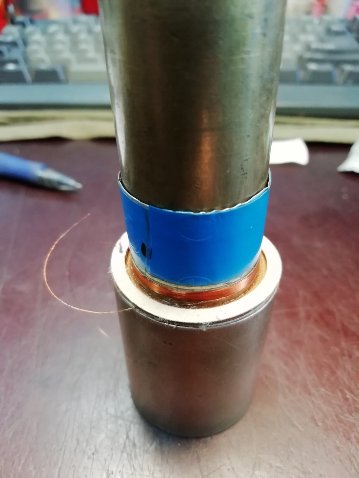

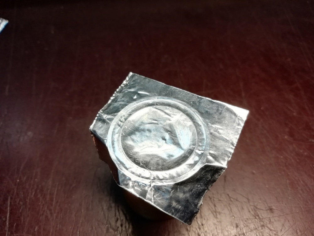

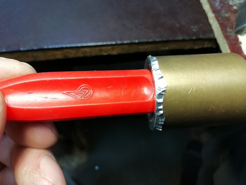

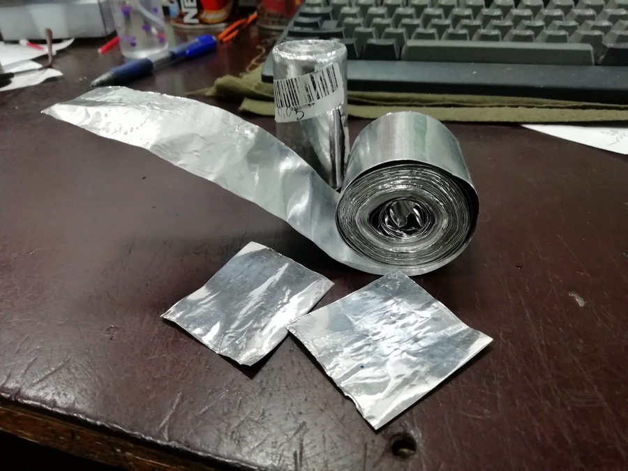

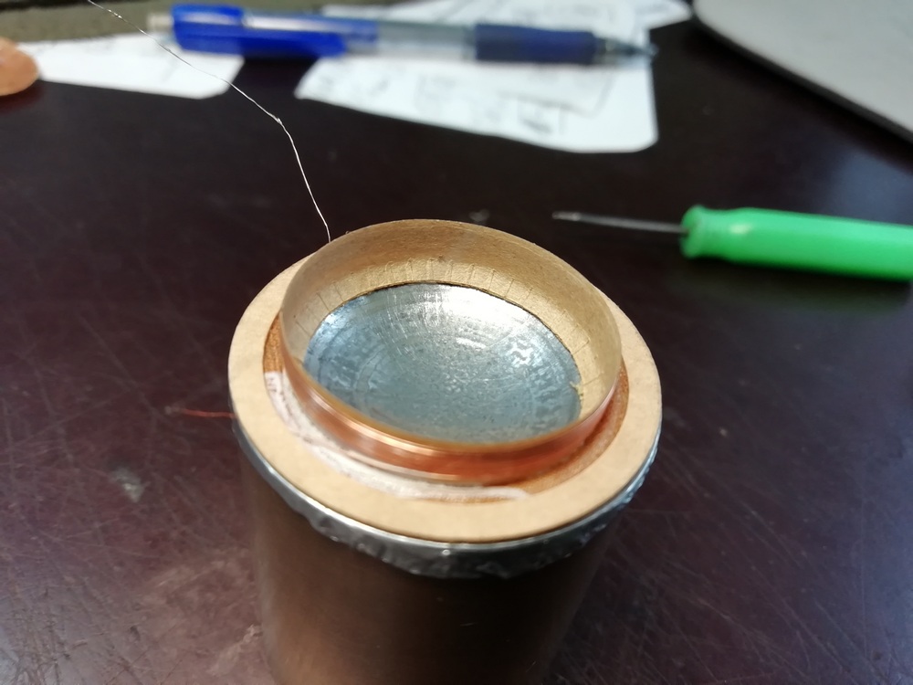

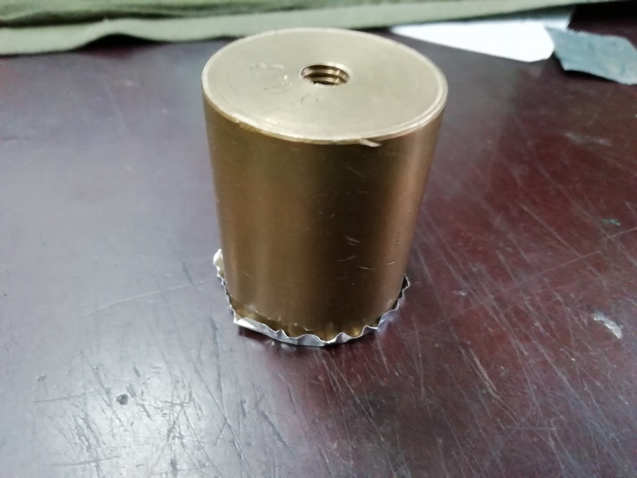

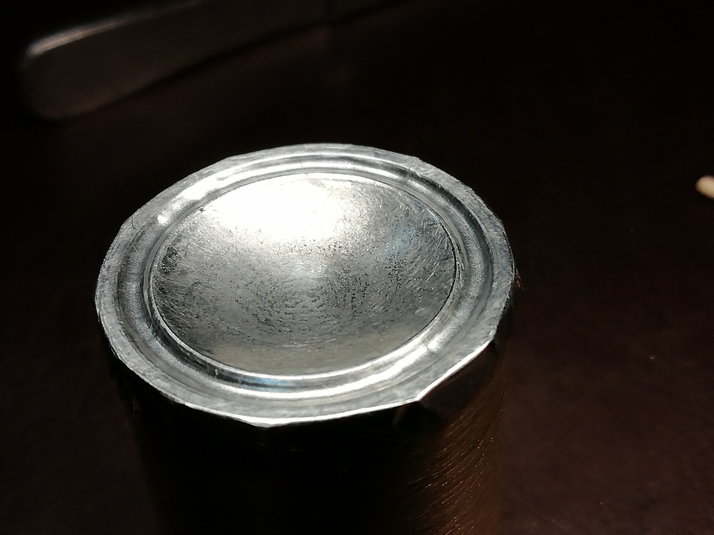

А вот алюминиевые колпаки разного диаметра, от 12 мм до 32 мм выдавливал не раз и вполне себе удачно. Но сначала, успокоения для, попробовал вмятины на колпаке подвижки выправить.
Напитал спиртом, подавил с фиксацией

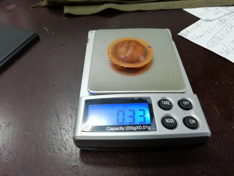

Неудача была предопределена. И. Вес подвижки без уплотнительных колец стандартный для такого диаметра катушки. При Re=12,6 Ohm.

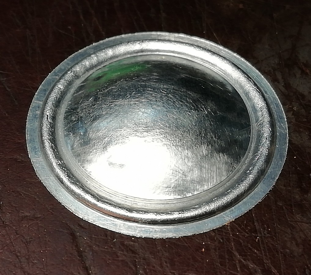

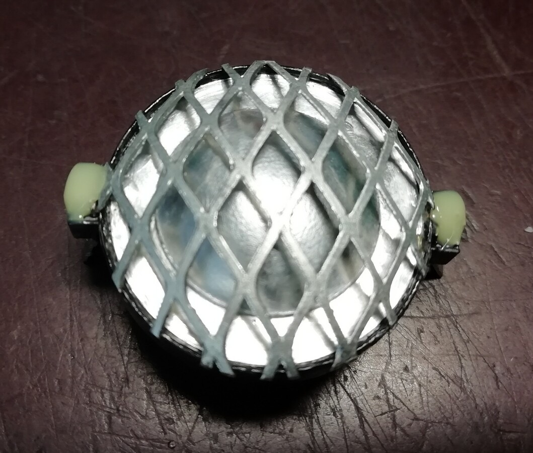

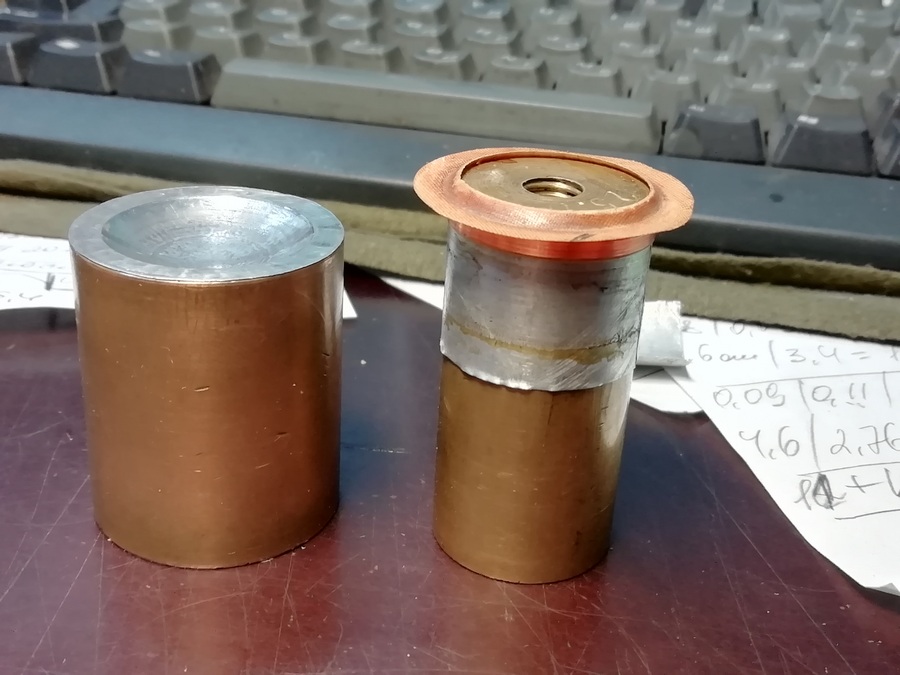

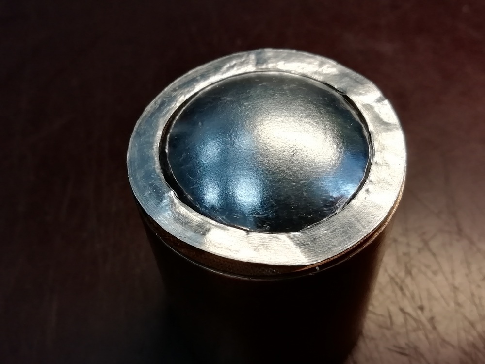

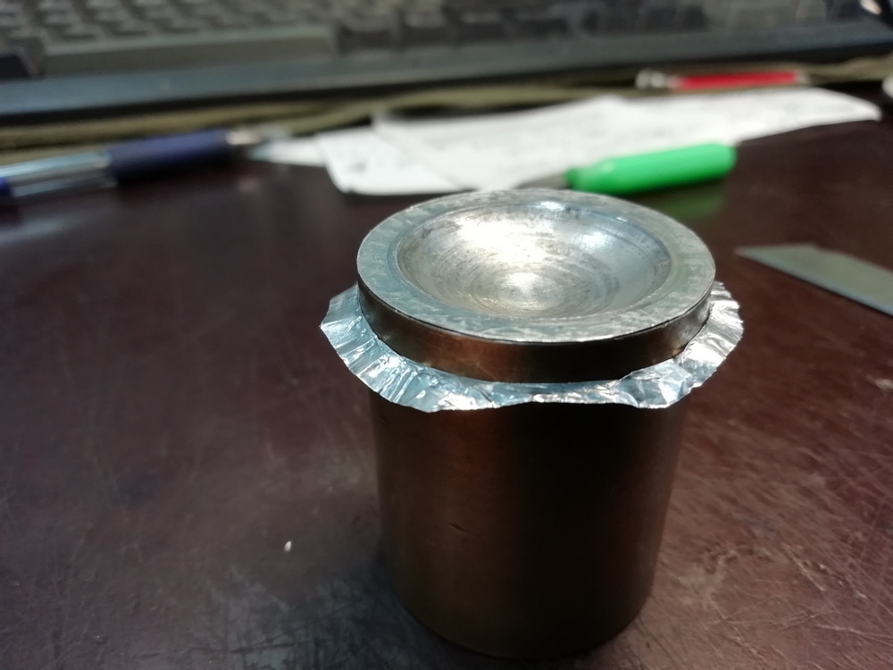

Так как колпаки будут срезаны, выдавил прокаткой колпаки на замену из алюминиевой фольги, толщиной в 0,045 мм. Использовал мягкую.

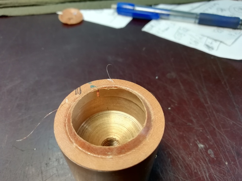

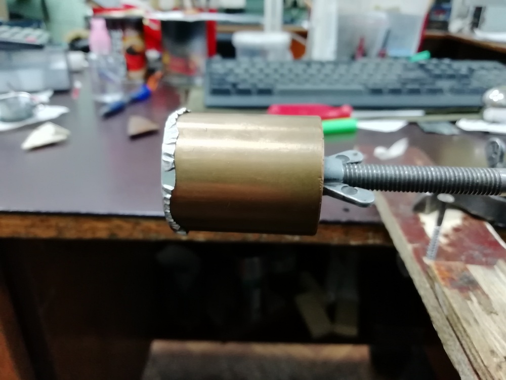

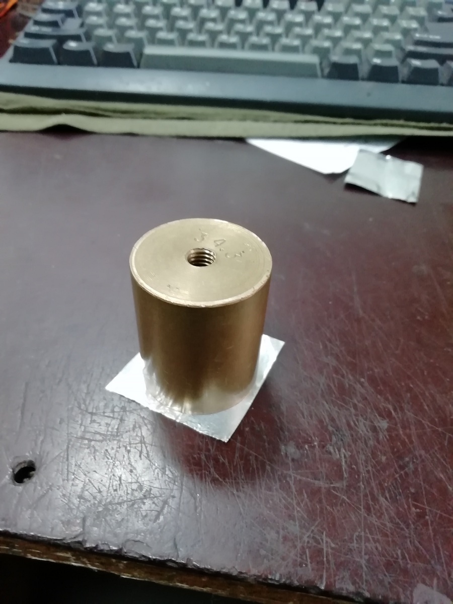

Оправка для изготовления алюминиевых колпаков и одновременно оправка для намотки катушек
Более фоток вложить не могу.
Никогда такого не видел и не могу представить как добиться такого состояния. Этож не басовики, диффузор не двигается.

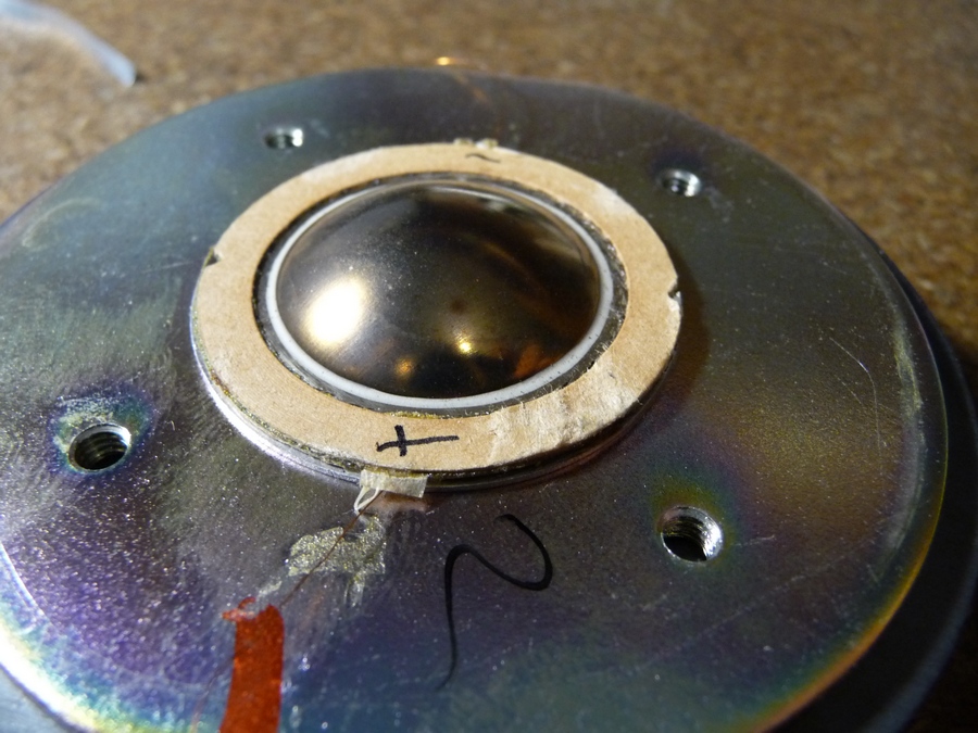

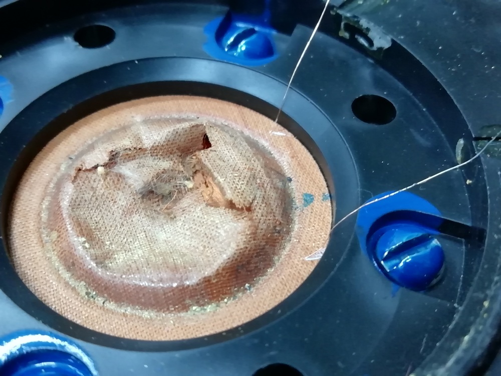

занимаюсь реставрацией пары именно таких пищалок
Купола излучателей в хлам. Им на замену алюминиевые.
Ну и перемотка на низкоиндуктивную катушку
Ни сделать новые купола, ни перемотать пищалки не могу - это слишком ювелирно. Ну а подточить кое-как пластмасску, конечно, можно, но боюсь, спад от 10 кГц останется.

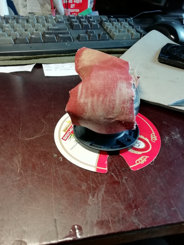

Так с этого и начать. Проверить. Подвижку не обязательно вытаскивать в таком разе. Будут улучшения - двигаться дальше.
Это я наобум Святого Лазаря обычно пру. Всё и сразу.

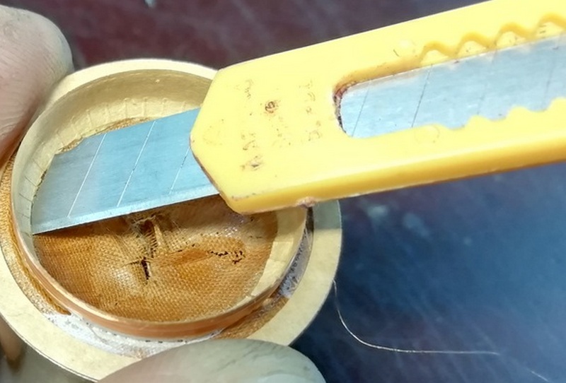

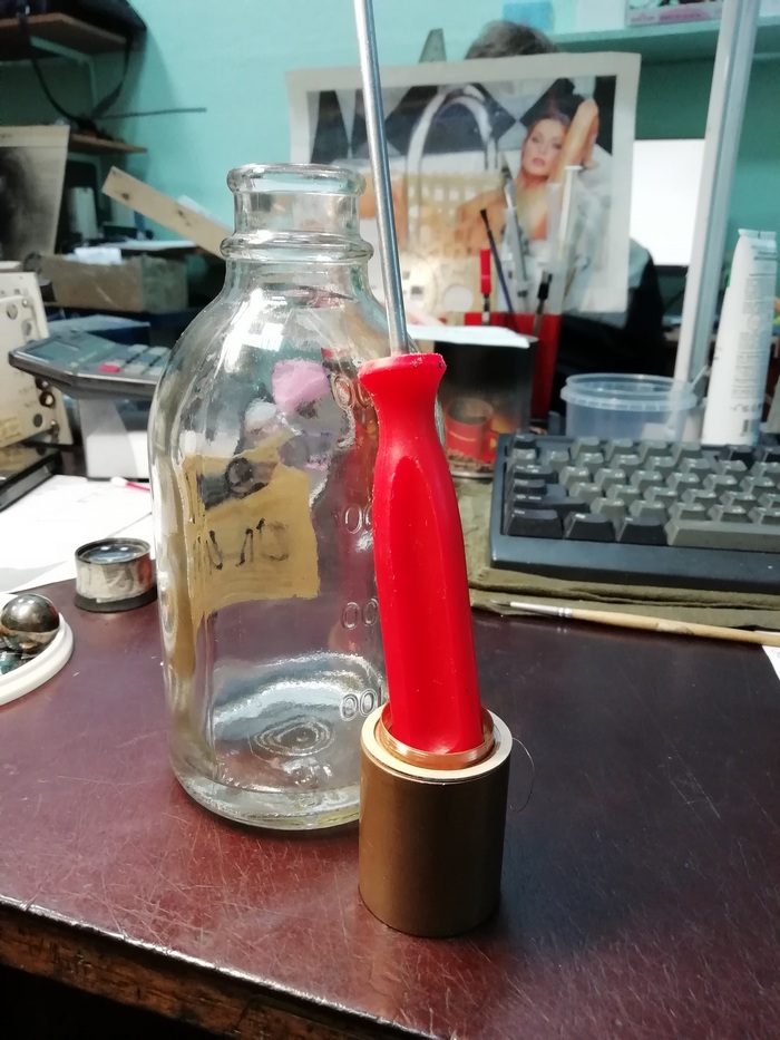

Набор отвёрток с полусферическими торцами рукояток. Которыми собственно аккуратно и без насилия нужно выкатать фольгу.

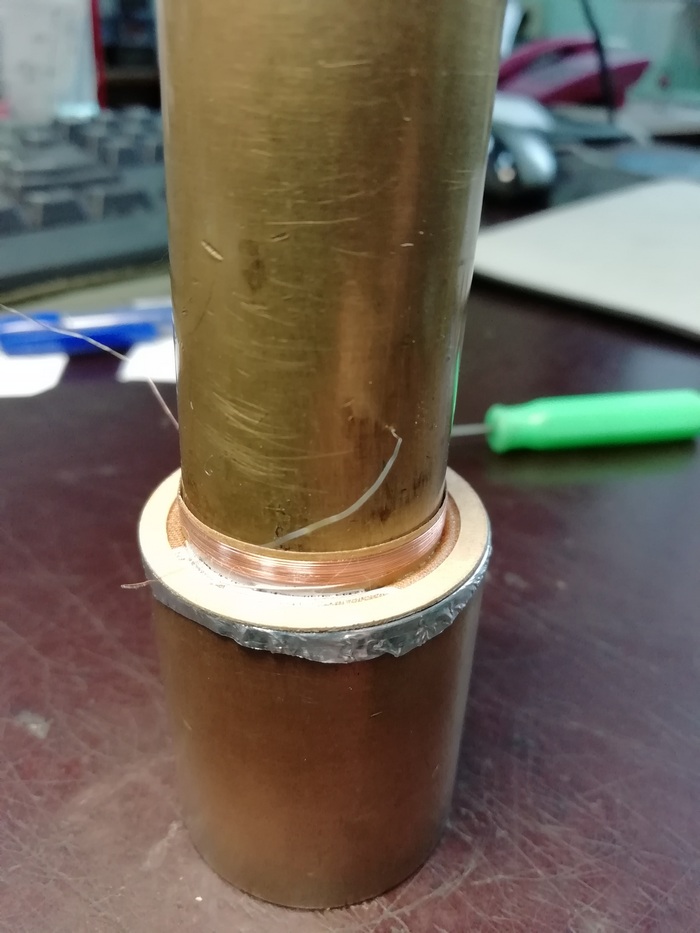

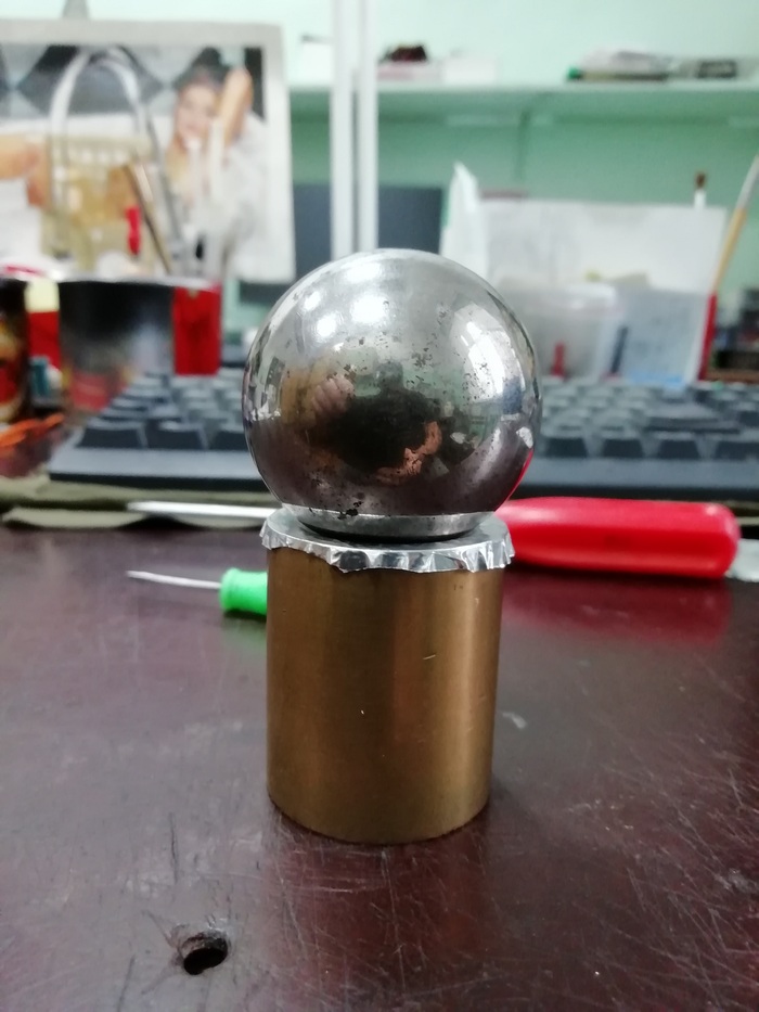

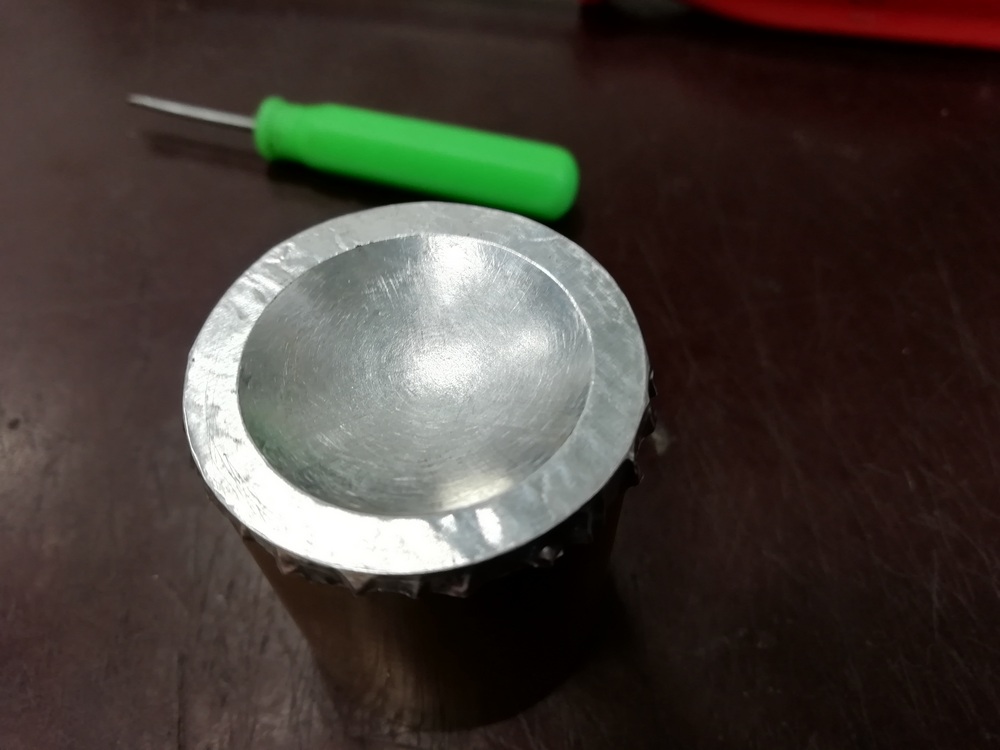

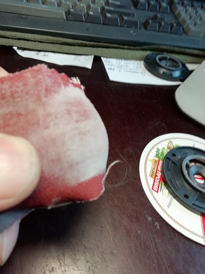

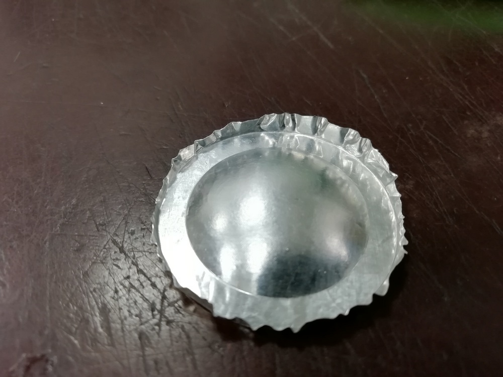

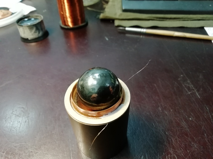

Фактически готово, но нужна более точная доводка поверхности купола

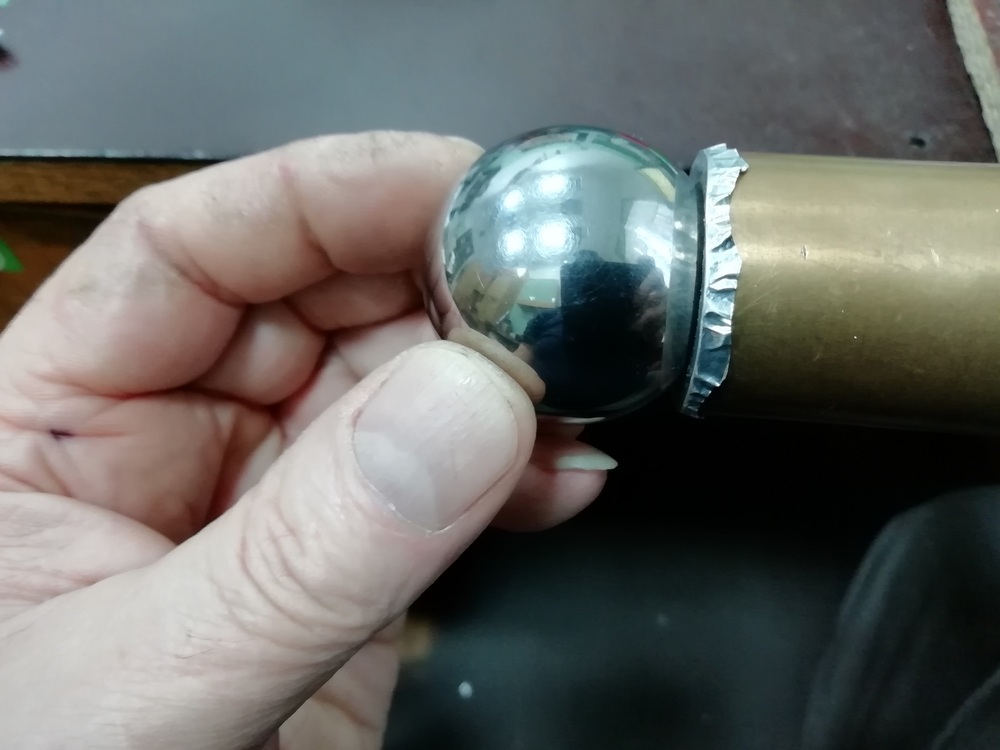

Доводка производится стальным шариком уложенным в будущую подвижку
Шарик просто катаем ладонью в подвижке, не особо усердствуя по давлению на него. Выкатываем вплоть да отсутствия зазора между шариком и фольгой. Периодически проверяем лицевую сторону.
А можно выкатывать и при помощи намоточного станка. Вращаем вал, слегка давим на поверхность фольги... Осторожней перед финалом (доводкой шариком). Может оказаться, что полусфера продавлена чуть больше чем требуется. Шарик не "дотягивается" до вершины купола. Её приходится выбрасывать.
Окончание, когда шарик сидит в полусфере будущей подвижки без малейшего качания. Т.е. абсолютно без зазора. Это для моего случая.
Ну и проверяем посадку целой подвижки в новое седло.
Шарик конечно бы хотелось иметь чуть меньшего диаметра. Но. Учитывая, что деформированный куполок будет срезан, оставшаяся кромка ремонтируемой подвижки плотно ляжет в новый куполок.

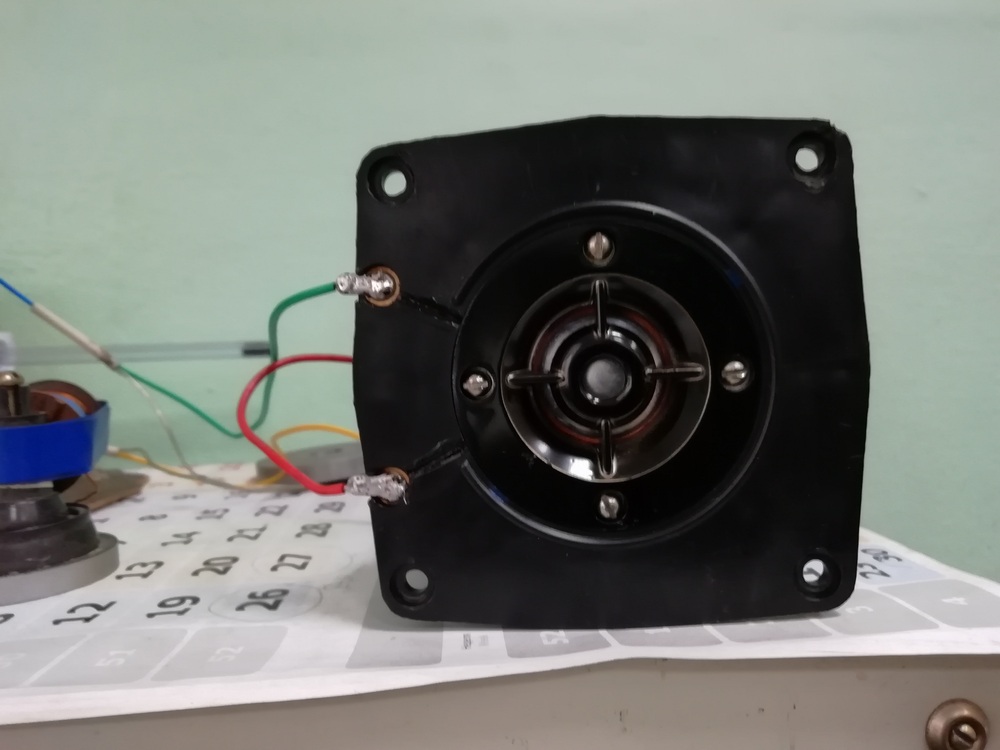

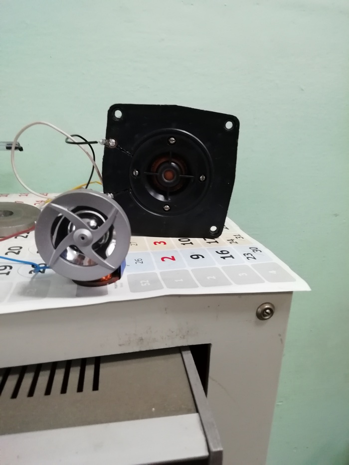

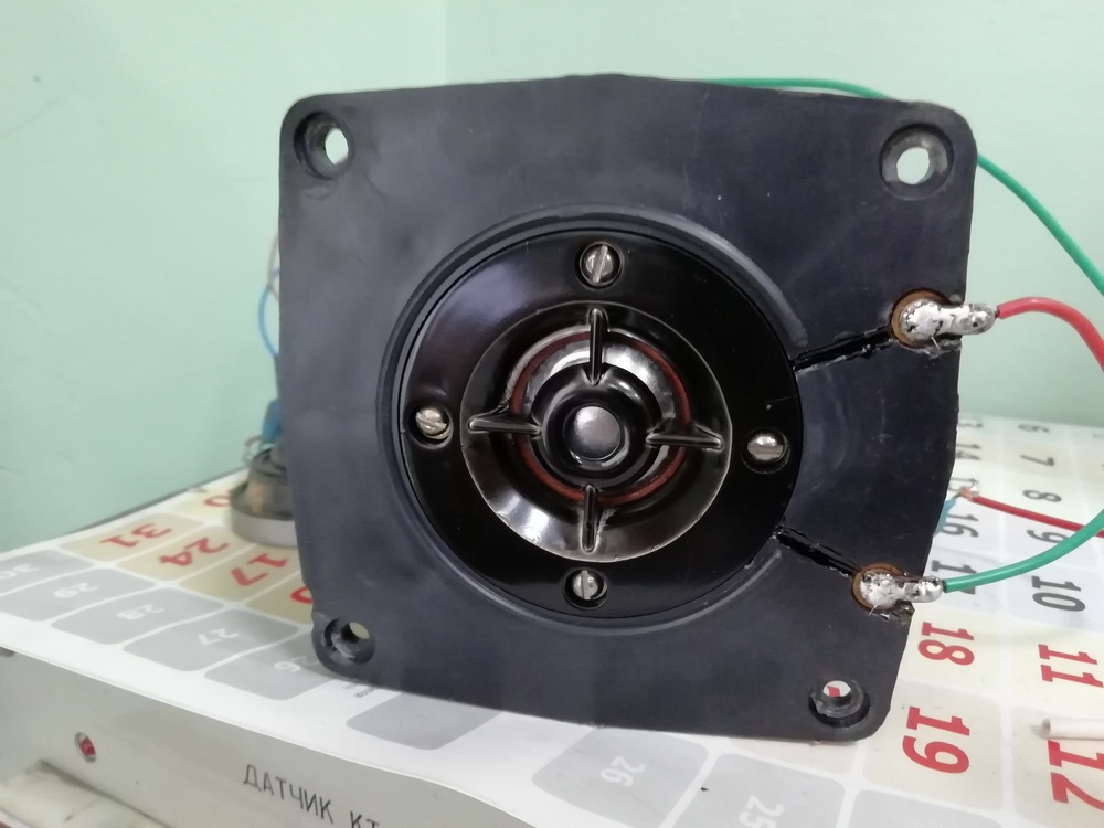

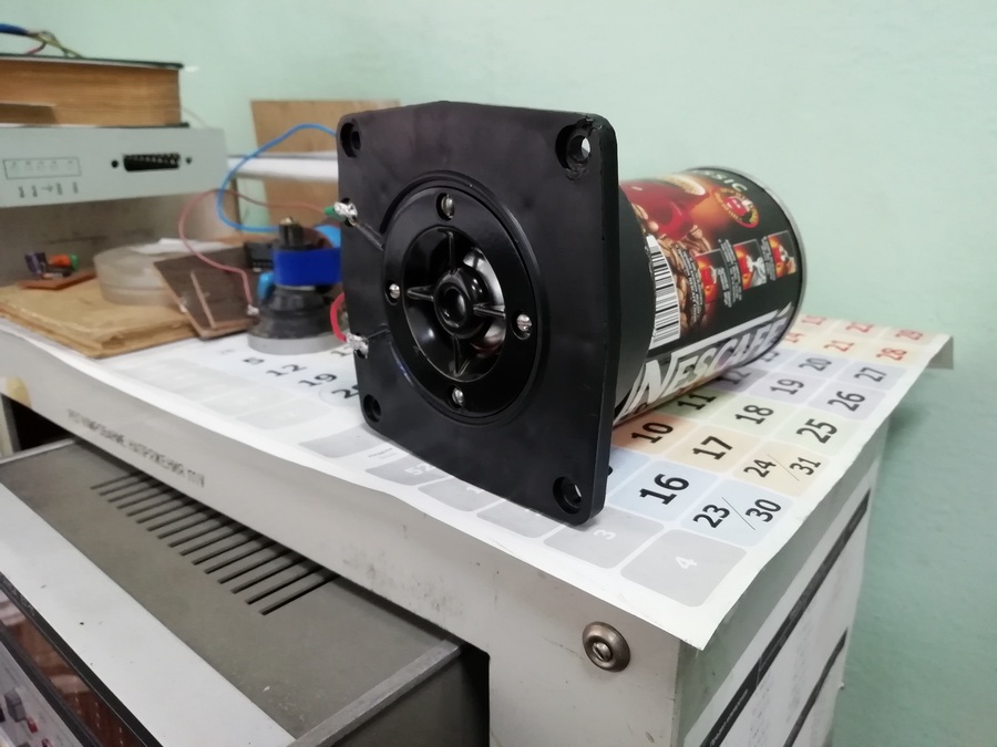

Готовлю пищалку (фото в первом сообщении) к отправке Вам, для снятия её характеристик.
Доработки будут на исправной головке и только те, которые возможны конечно, если во время их не вывалится из пальцев нож, сверло, отвёртка и не воткнётся во что-то мягкое.
Опишу по пунктам с фото к каждому. Когда всё будет готово.

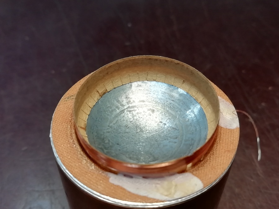

Тут скорей не объём а профиль. Была подвижка, именно такая, без каркаса катушки. Напялил её на данный шарик и всё. Решил, что подойдёт. Имеется еле видимый прогиб вершинки. Если надавить зубочисткой на вершинку купола. Т.е. именно для такого профиля как у стоковой пищалки, нужен шарик чуть меньшего диаметра. Но тут уж не до жиру. Лавсановая , от 6ГД-13 имеет такой же профиль. Благодаря этому шарику уже изрядно работающих пищалок.

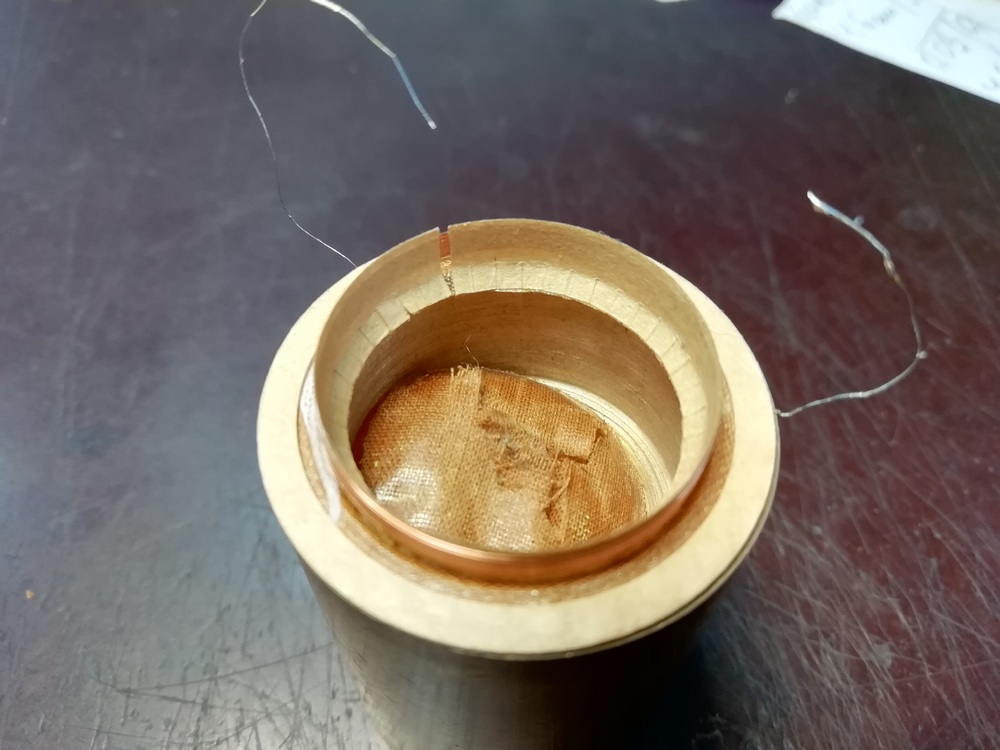

Когда пришло время готовить к трансплантации друг в друга, деформированные куполки были срезаны
Неплотности, видимые с лицевой стороны были устранены при помощи суперклея. Затем было проверено прилегание частей

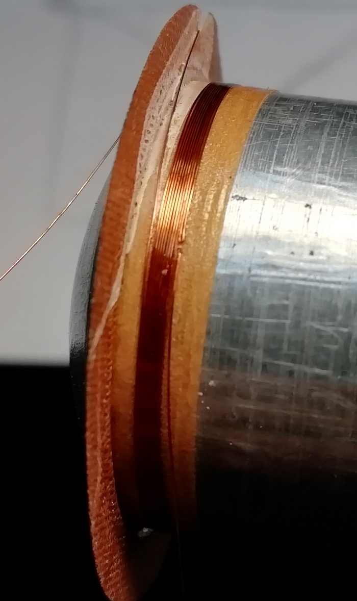

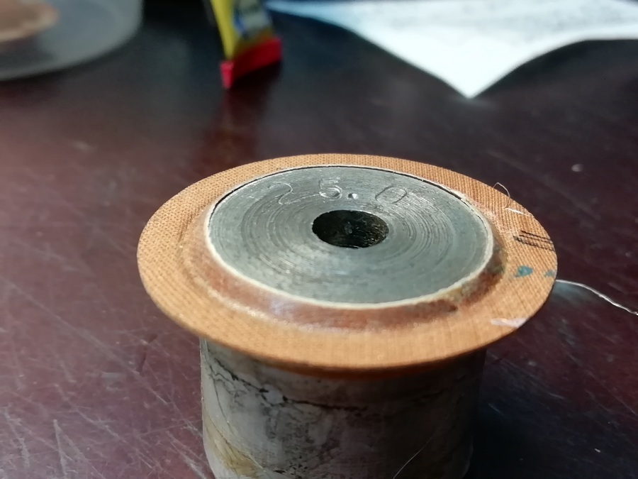

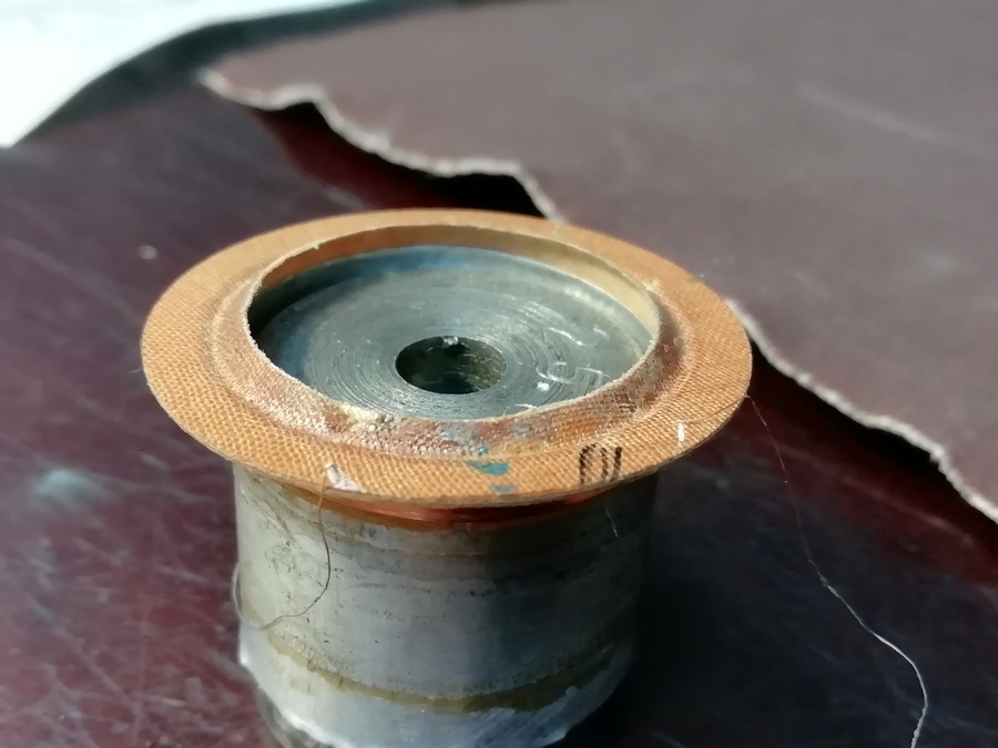

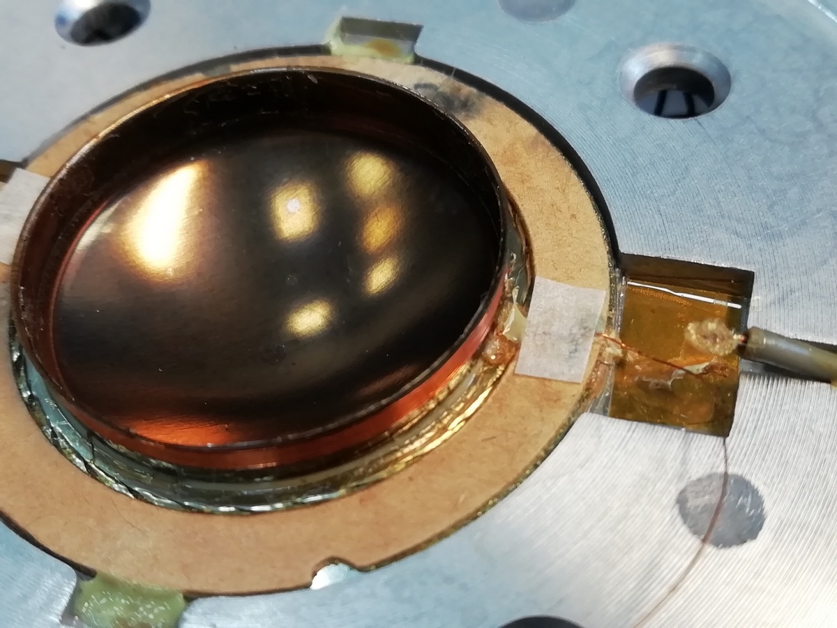

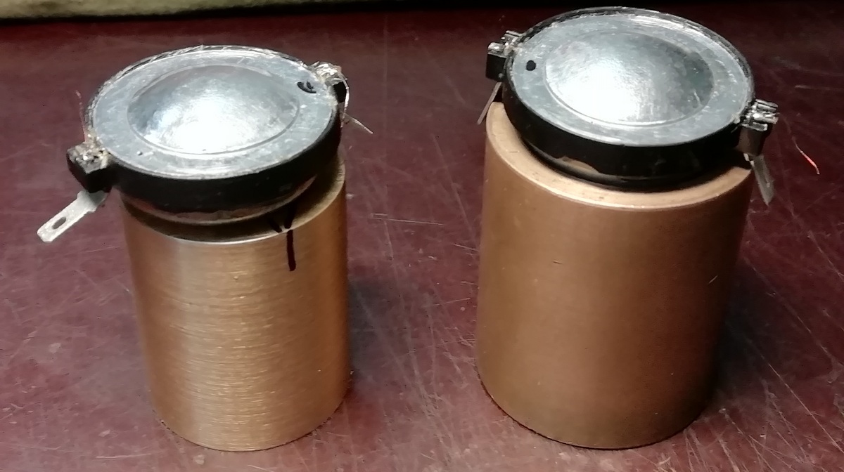

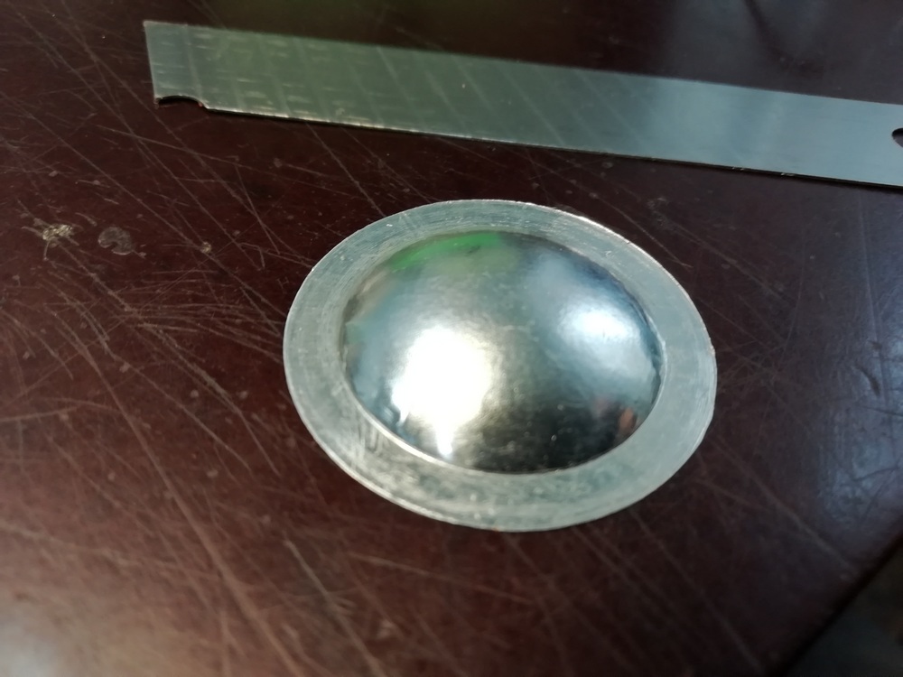

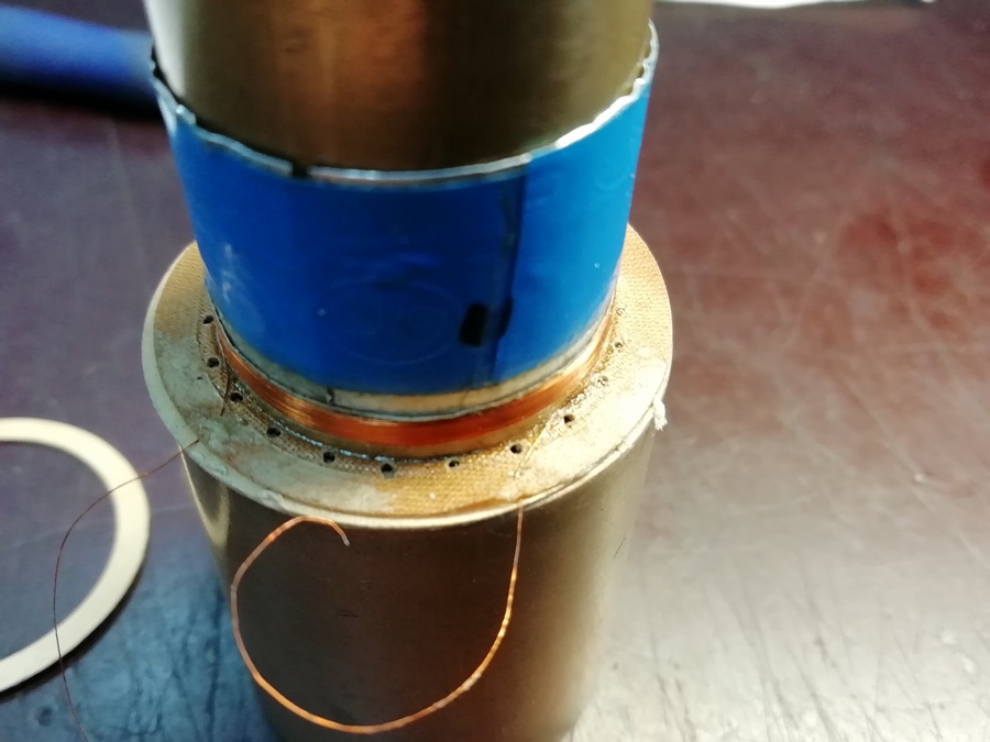

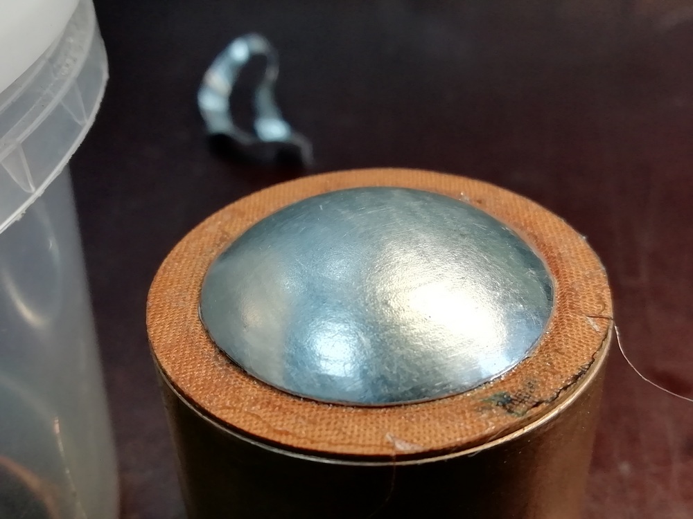

Вот и пришло время первого обрезания алюминиевой подвижки
По диаметру купола ~26 мм, поэтому в него можно вклеить 1" катушку. По внешнему диаметру воротника 34,5 мм, поэтому если поиграть диаметром опоры воротника данной подвижки, ну скажем в 30,0 мм диаметром. То вполне себе пищалочка. Хоть даже впуклостью вовнутрь....

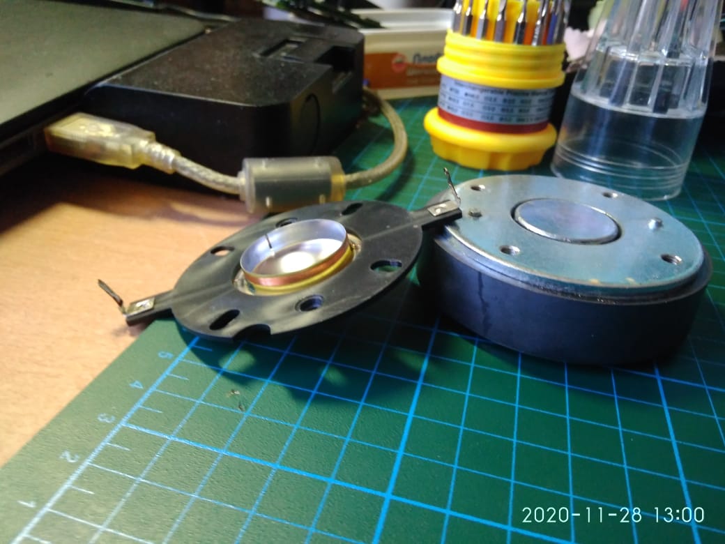

Я вот к отправке Сергею готовлю пищалку. Гофр настолько жесткий, что пришлось сделать проколы по нему по всей окружности. Сразу ход увеличился, верней усилие на смещение стало меньше. Увеличение чуйки и снижение резонансной. Но и некоторое раздемпфирование.
Спектр и звучание металлического купола сильно не то, что спектр и звучание фенолика, пластика или ткани. Железяка супротив тряпки не всегда побеждает. Несмотря на.

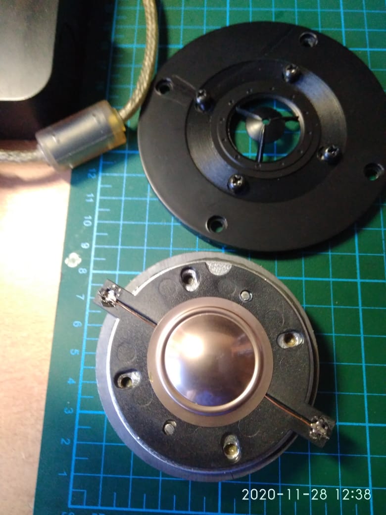

Senonaudio PT25B, пишут, что от 3000 гц, но даже никакого паспорта не положили.
10 гдв-2-16 почти новые, брал в "гуливере2000".

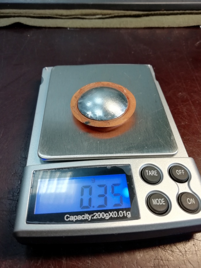

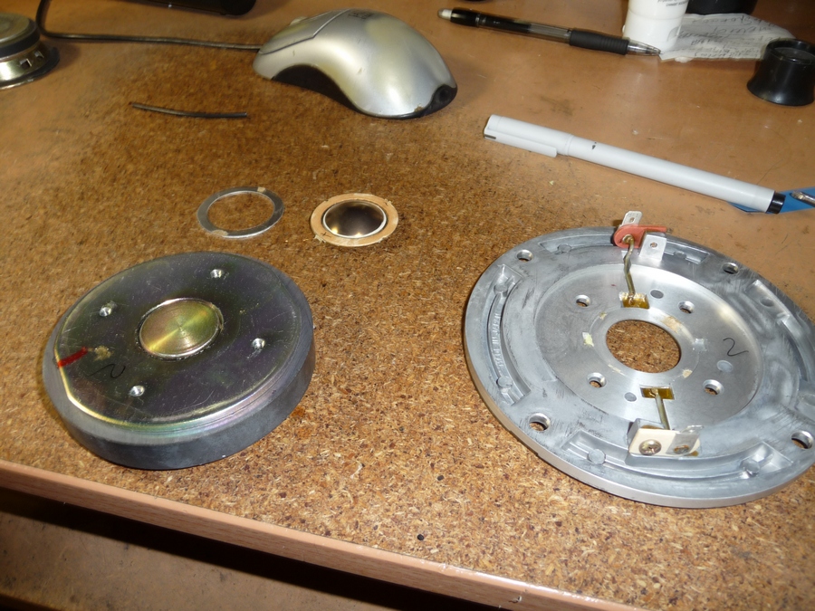

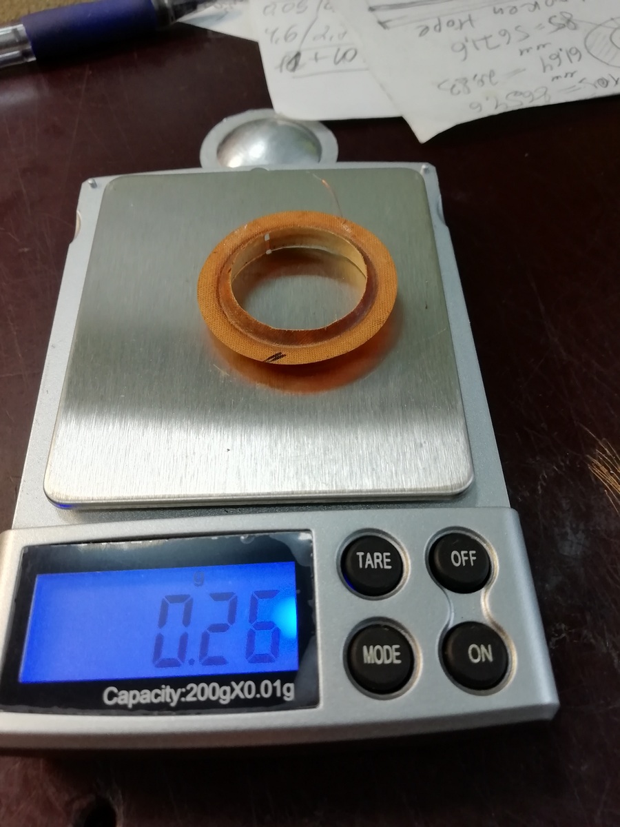

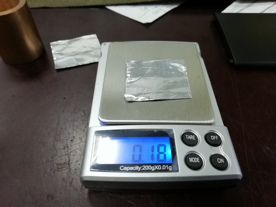

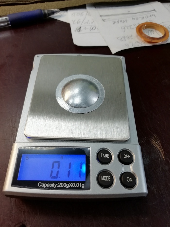

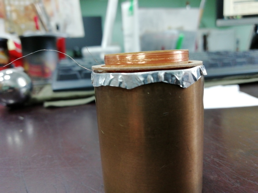

Вес алюминиевой подвижки
Вес без купола

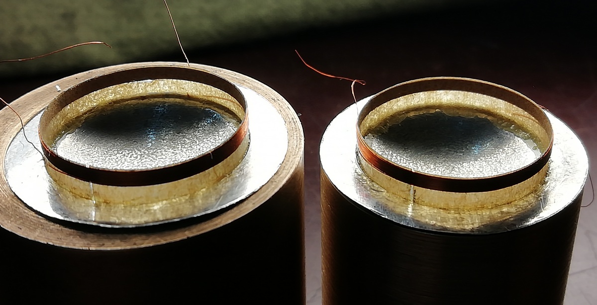

Срезанный край нужно чуток шлифануть

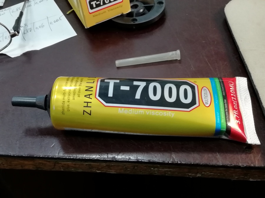

По краю остатков куполка наносим 6...8 капелюшечек (меньше макового зёрнышка) суперклея и под грузом фиксируем навсегда одно в другом
Затем проходимся по стыку слегка разведённым спиртом клеем БФ-2.
Потом, после перемотки катушек (тоже БФ-2), клей будет прогрет до +120...140 градусов. Соответственно и этот клей шва будет тоже прогреваться.
А пока, срезаем ненужный в этом деле воротник.
И взвешиваем
Было 0,33 грамма, стало 0,35 грамма.

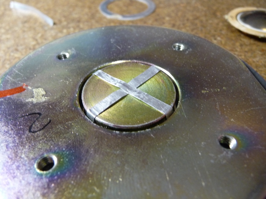

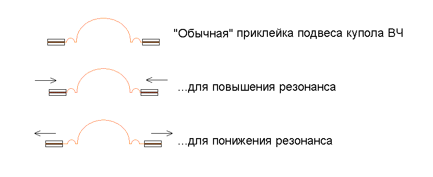

Можно таким образом
Это полукупольная ВЧ от Диатон. Есть ЦШ и верхний подвес. Её можно и генератором конечно установить. Но так надёжней. Прикрутил раму-корзину. Приклеил все дела пищалки, поводки припаял пока она сидит между ленточек в зазоре., Потом просто открутил крепёжные болты рамы, поднял её, ленточки вытащил, установил всё обратно и в путь.

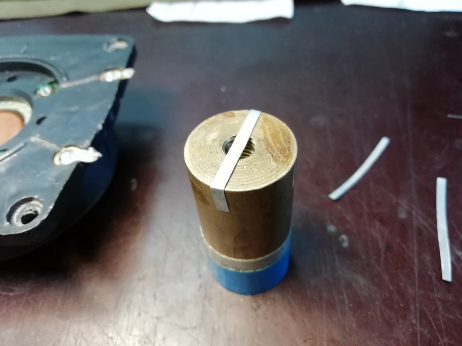

Завтра выложу снимки правильной установки катушки в зазоре 10ГД-35. Наиболее простой и действенный способ. Если конечно пищалка разбиралась вся.
Вот ещё нашёл. ВЧ от "Datone DS-501".
Там маленько по другому, но центровка тоже на лентах. Пищалки перематывались с алюминия на медь. Подвижка цельно-тянутая. Или цельно-напылённая. Смесь титана с бором или ещё с каким металлом. Купол и каркас катушки - одно целое. Подвес приклеен к подвижке. Чтобы перемотать, пришлось полностью разбирать. А так как подвижка по своему воротнику-подвесу все же имеет некоторый люфт. Поэтому, чтобы собрать правильно, на керн установил пару ленточек в перекрест
Алюминиевое кольцо (установка катушки в зазоре по высоте)
На кольцо через пару капель обычного Момент-1 саму подвижку
Затем несколько капель Момента в приточку рамы
А уж затем саму раму на МС с подвижкой. Поёрзав аккуратно рамой и совместив крепёжные отверстия, прикрутил намертво
Через некоторое время всё разобрать, и припаять как было (заранее определившись с полярностью)
И всё. Можно собирать.

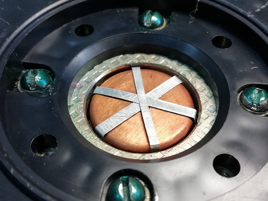

Теперь к нашим 10ГД-35.

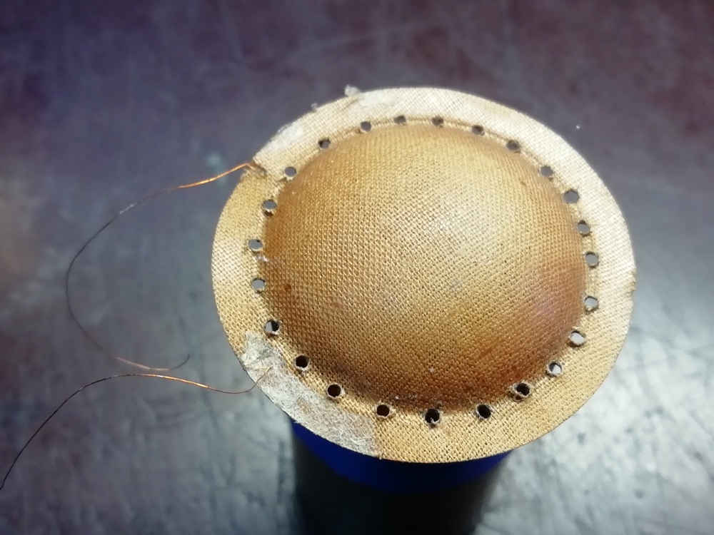

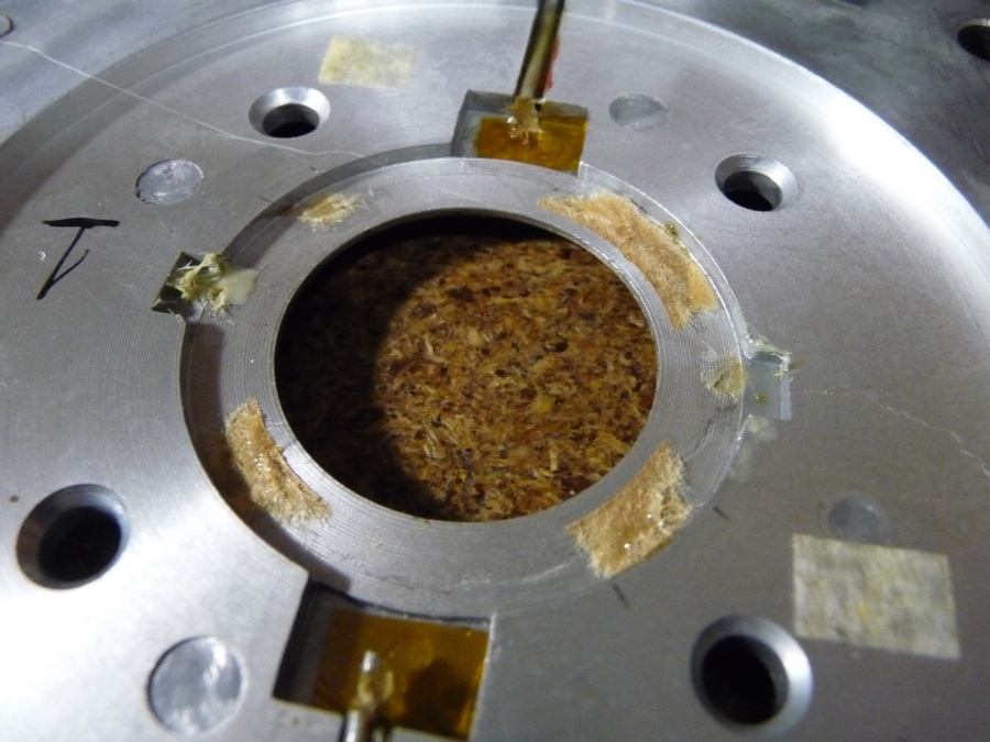

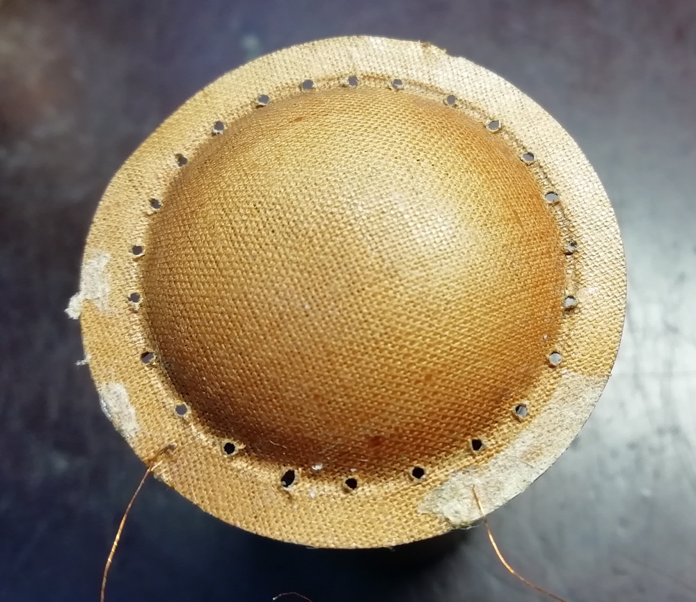

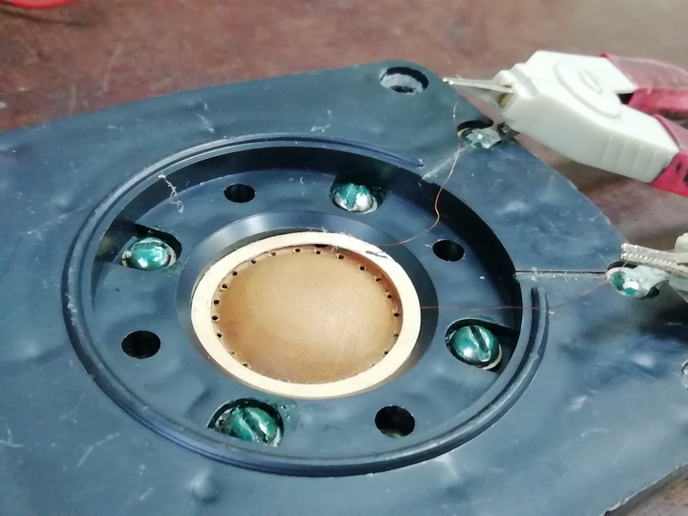

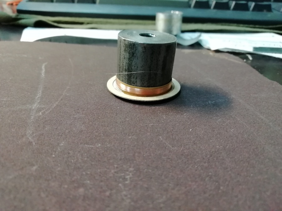

Пищалка, та, что будет отправлена Сергею, стандартно перемотана проводом 0,08 в два слоя. 41 виток + два куска по 50 мм для вывода на клеммник. От края до края получилось 12,6 ома. Мултиметром. Щупы накоротко 0,00...0,01 ома. Так как подвес довольно жёсткий, решил наколоть №-е количество отверстий. Подвижку установил под груз
Обычной портняжной иглой (можно иголкой от шприца) сделал сквозные проколы в области вершины полутора со стороны катушки. Каждое примерно на расстоянии 3,5 мм друг от друга. Получилось вроде равномерно.
Затем уже со стороны купола проходим по отверстиям новой деревянной зубочисткой чуть увеличивая отверстия
Правильная установка катушки в зазоре, а по положению подвижки уже и правильная установка крепёжного фланца требует трёх ленточек (толщина фольги 0,11 мм, ширина 3,0...3,2 мм) на керн. Правильную форму задаём на оправке нужного диаметра.
Крепёжно-декоративный фланец лишь слегка притягивается к МС, чтобы его перемещения были лёгкими в пределах отверстий под головками болтов. Катушку опускаем в зазор и перемещая тудым-сюдым фланец осаживаем до конца катушку в зазор. Даже на этих ленточках, при правильном положении крепёжного фланца, подвижка должна легко перемещаться в колодце-отверстии. Окончательно затянуть болты крепления.
Когда катушка цела - и достать её из фланца проблем нет. Ткнул батарейкой в нужной полярности и подвижка выскочит прямо в руки. Когда катушка сгоревшая - то полная разборка с описанным способом установки, либо деформация воротника, обрыв проводов (если тянуть за них) и прочие неудобства. Мне проще так.

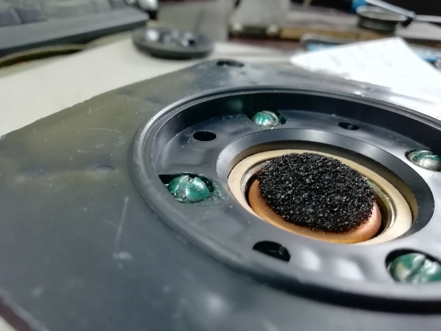

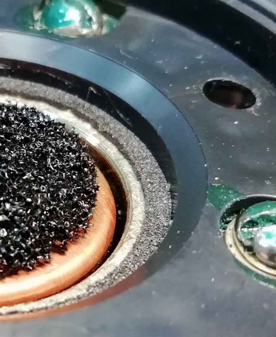

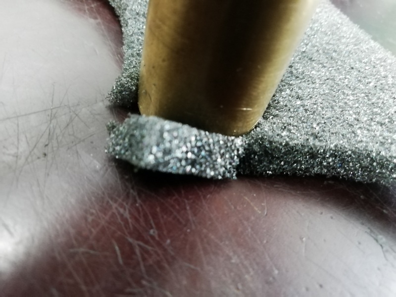

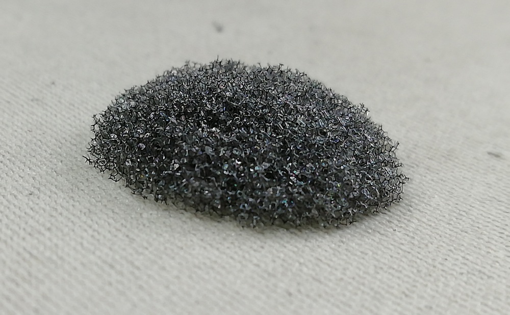

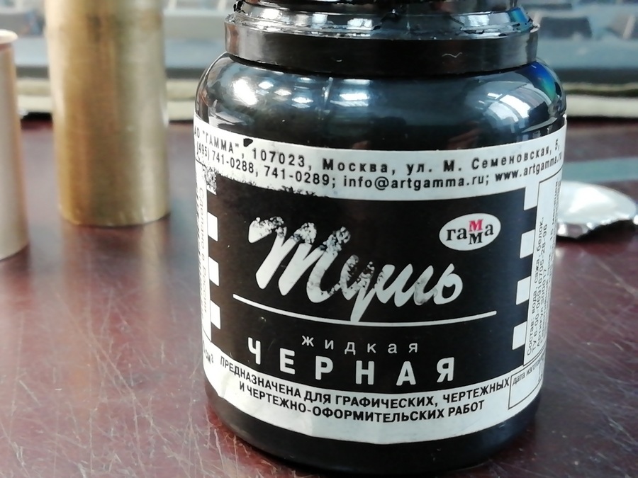

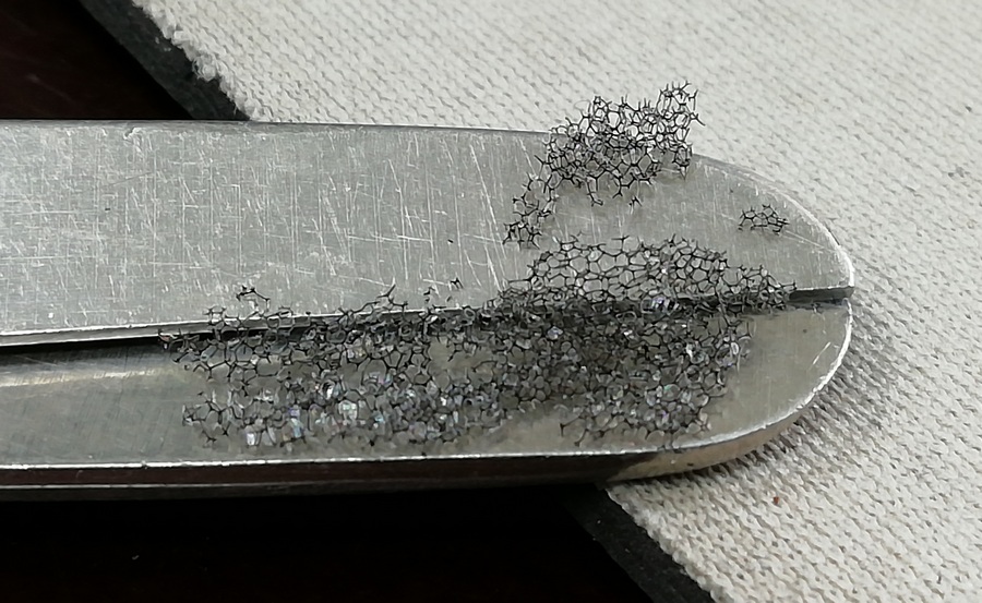

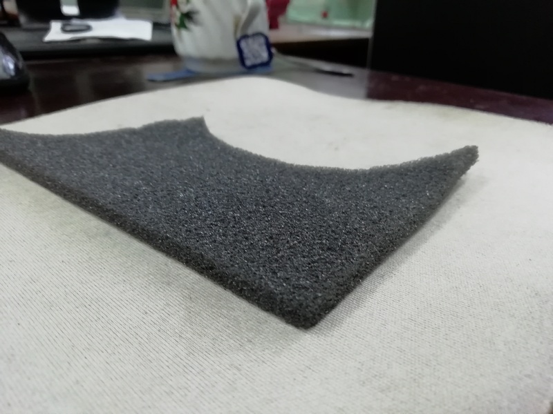

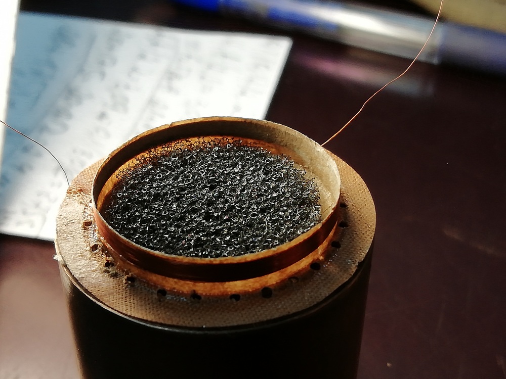

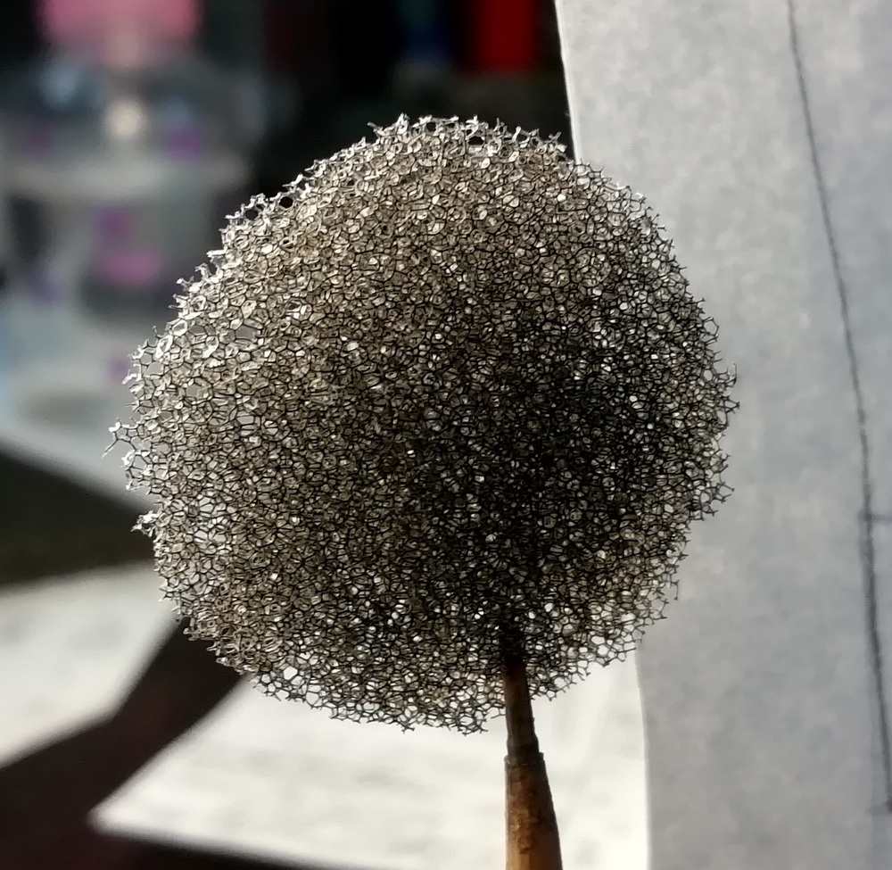

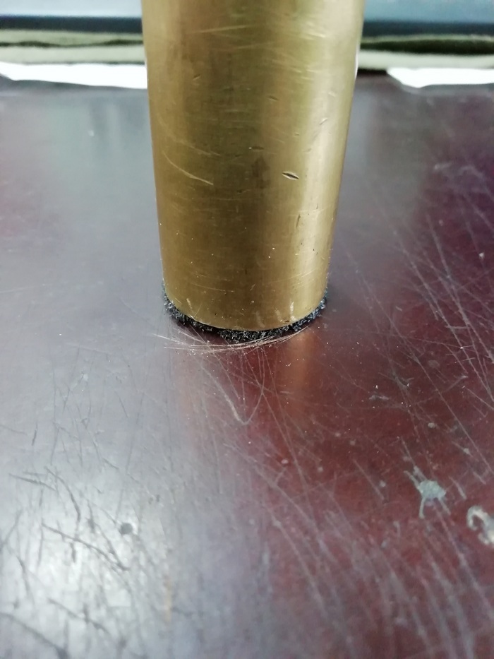

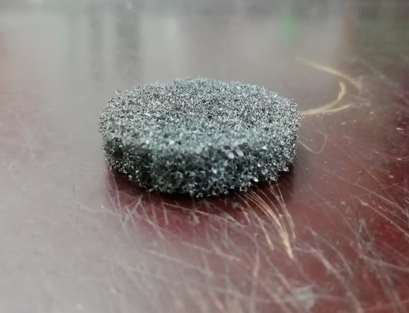

Для пыжика-поглотителя я взял серый поролон толщиной 6,0 мм
Придавил оправкой нужного диаметра, обрезал по окружности канцелярским ножом
Обрезаем пыжик по кругу от края к центру обычными ножницами до придания ему полусферического профиля
Вот такие поры-камеры имеет этот поролон
Примерка
Окунув поролонтий в тушь
Чуток отжав его о край флакона, укладываем пыжик на листок бумаги плоской стороной и зацепив его иголкой, слегка протаскиваем по этом у листку. Излишки туши останутся на бумаге. Остаётся этот листок положить на батарею и высушить тушь в поролоне.
По готовности, пыжик приклеить в центре керна на капельку Момент-1
В зависимости от состава туши, поролон становится достаточно жестким и твёрдым. Например с натуральной. На белке, саже и воде. Той, которая достаточно быстро протухает. Поролон после неё аж похрустывает при нажатии и бритвой режется слой за слоем без повреждения-деформации основного. Эта же тушь да состояния сухаря поролон не доводит. Какая-никакая эластичность всё же остаётся...

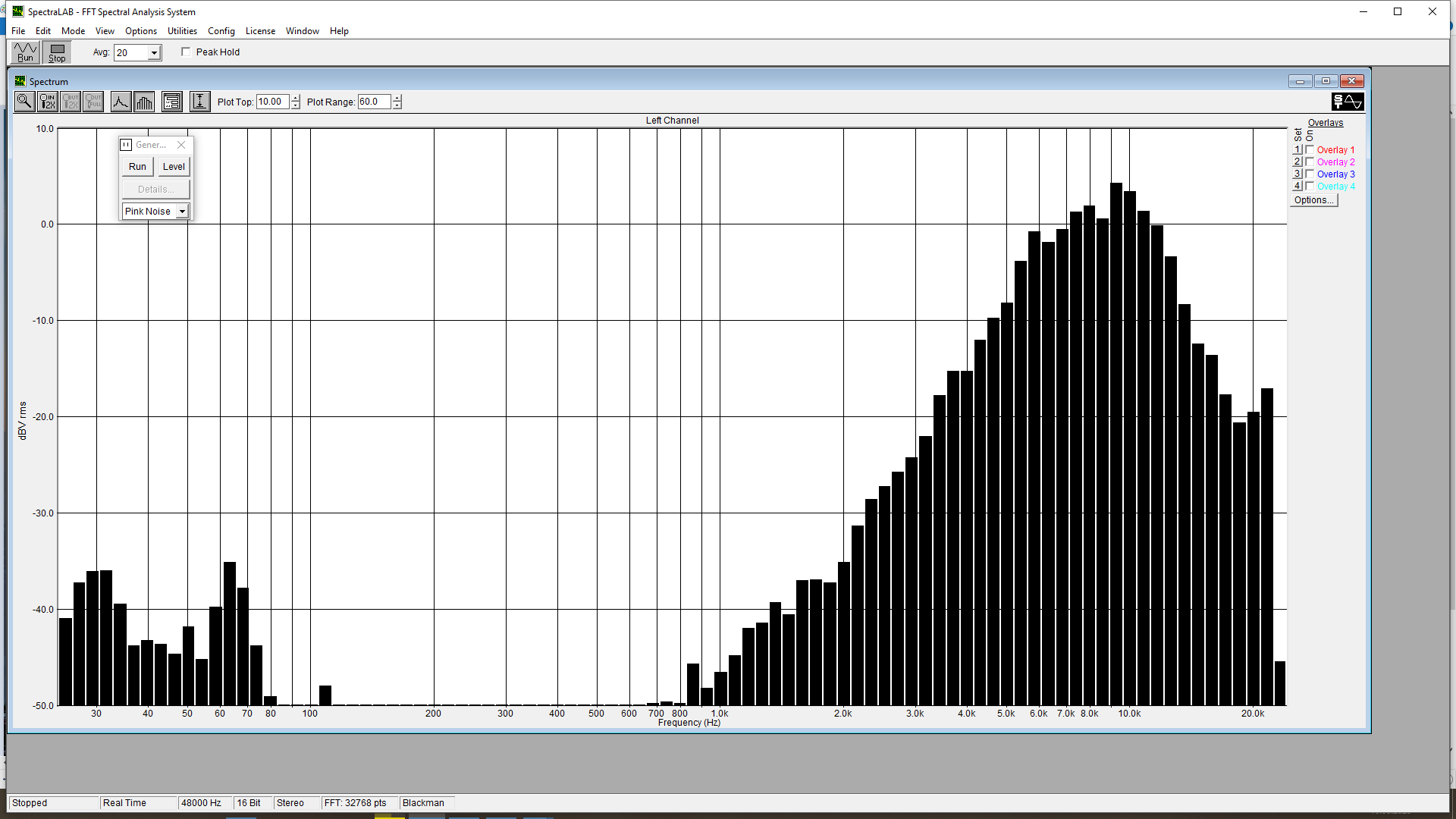

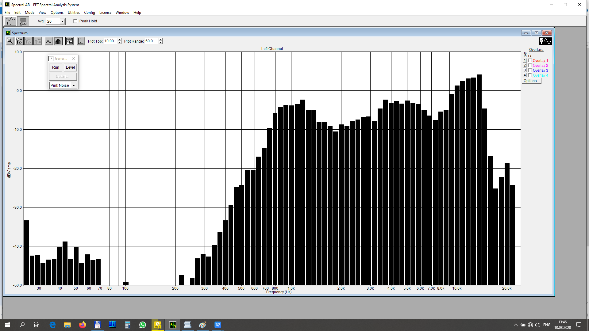

Снять АЧХ и присовокупить её к той, что уже вложена в этой теме ответственность? Ну ладно. Высылать не буду.

Как не крути, а родные, проставочные картонные кольца не подходят для данного вида подвижки. Снизить резонансную при всех хотелках и отверстиях по гофру не удалось. На слух. В реальности может и да. Поэтому картонные кольца удалил и прибрал их для мягкого подвесика или каких самодельных пищалок. Вместо колец использовал прессованный поролон из обрезков-остатков ППУ подвеса от Питерского "Диффузора".
Ширина стандартных картонных колец 2,8 мм при толщине 0,6 мм. Поролон прессованный имеет ту же толщину, но достаточно эластичный. Ещё.
Отрезал полоску длиной сразу на три пищалки шириной в 2,0 мм и приклеил на Момент-1 нижнее (достаточно 4...6 маленьких намёков на клей) кольцо
И точно так же на воротник подвижки
И тут же потребовалось снять фаску с опорной поверхности рупорка-линзы, чтобы придавливалось только поролоновое кольцо и перемещающаяся при работе пищалки часть воротника, не касалась рупорка.
Затем прошёлся по снятой поверхности тем самым шариком обёрнутым мягкой наждачкой
После сборки, работой пищалки доволен
Вывода катушки фиксировал в пазах фланца клеем
Эпопея с 10ГД-35 завершена. Две пищалки на их базе с алюминиевыми куполами и перемотанные на 8 ом с обратным витком собраны и подключены через К73-17В 2,2 мФ. На следующей неделе попробую их через второй Баттерворта на частоту в районе 3000...3500 Герц. Прокатят - пойдут в один незавершённый проект.
Обошлось без проколов по гофру вокруг куполов излучателей. Подвижки "висят" на поролоновых кольцах ровно так же как и "экспериментальная" на 16 ом. Рупорки так же доработаны. Сейчас слушаю "Red Buddha". Шепчут родЁмые! На подходе "Jazzamor".
От второго порядка решил отказаться. По причине малой подаваемой мощности вообще на динамики. Подключил пищалки через К73-11 ёмкостью 4,7 мФ. Панорама сразу приподнялась к пищалкам и разделение улучшилось.
Под столешницей стенда за решётками, фактически в ОЯ установлены 15ГДШ. Модель не помню (МС от 10ГД-34 с омеднением керна, диффузор как у 4ГД-8Е, мягкий ППУ подвес и небольшой визер). В нише стола сабик в корпусе от S-30. Слева, перед блоком питания, усилок мостом на (К174УН14) и для саба на TDA7240. Лет 20 уже ему.
Пищалки перед сборкой проверены измерителем иммитанса Е7-15 на частоте 1000 Герц
№1 R=6.86 Ohm, L=65 uH.
№2 R=6.87 Ohm, L=65 uH.
Готовые к подключению, т.е. собраны.
№1 R=7.32 Ohm, L=279 uH.
№2 R=7.50 Ohm. L=353 uH. Подозреваю, что у данной подвижки чуть мягче оказались (оказалось) упорные поролоновые кольца или чуть мягче сам воротник вместе с гофром. А может и чуть сильней МС. На звучании не отразилось никак.
Наверное будут работать здесь до самой тёплой весны.
