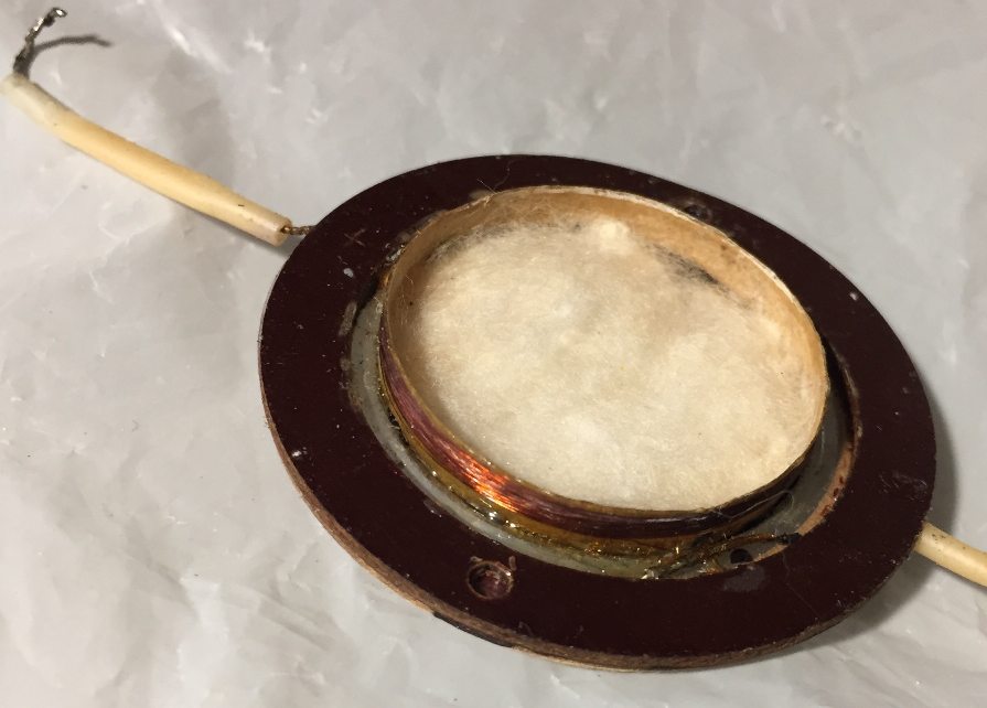

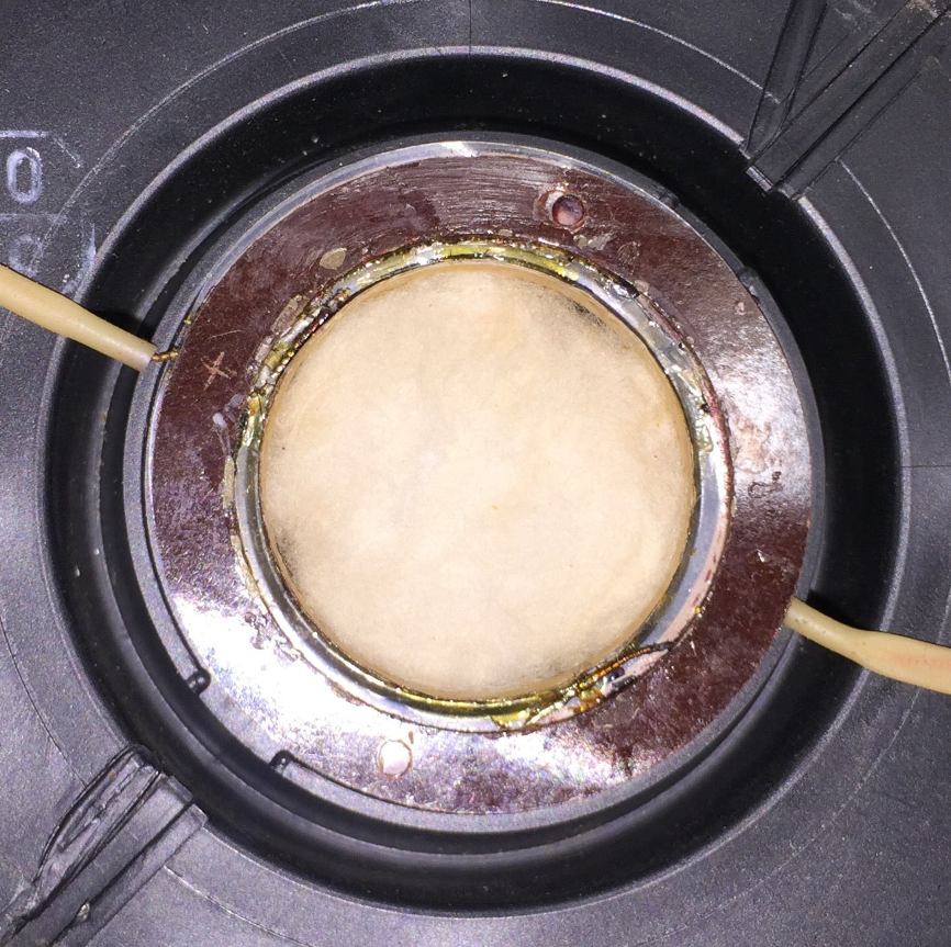

Звуковая катушка на клеммах показывает 50 Ом. Смысла восстанавливать нет, катушка кривая. Только покупать новую подвижку в сборе. Например здесь.

пробовал, не смог победить сипение, резать приходилось высоко, направленность никакая. для двух полоски совсем не вариант, ни вида не имеет, ни звука. Разобрал на магниты, они там приличные)

Взял нормальный тестер, 47 Ом показывает на концах канатиков и непосредственно возле пайки канатиков к звуковой катушке.
Дефект провода? Подать пару Вольт от батареек, окисленная точка догорит. Вряд ли латунью мотали)))

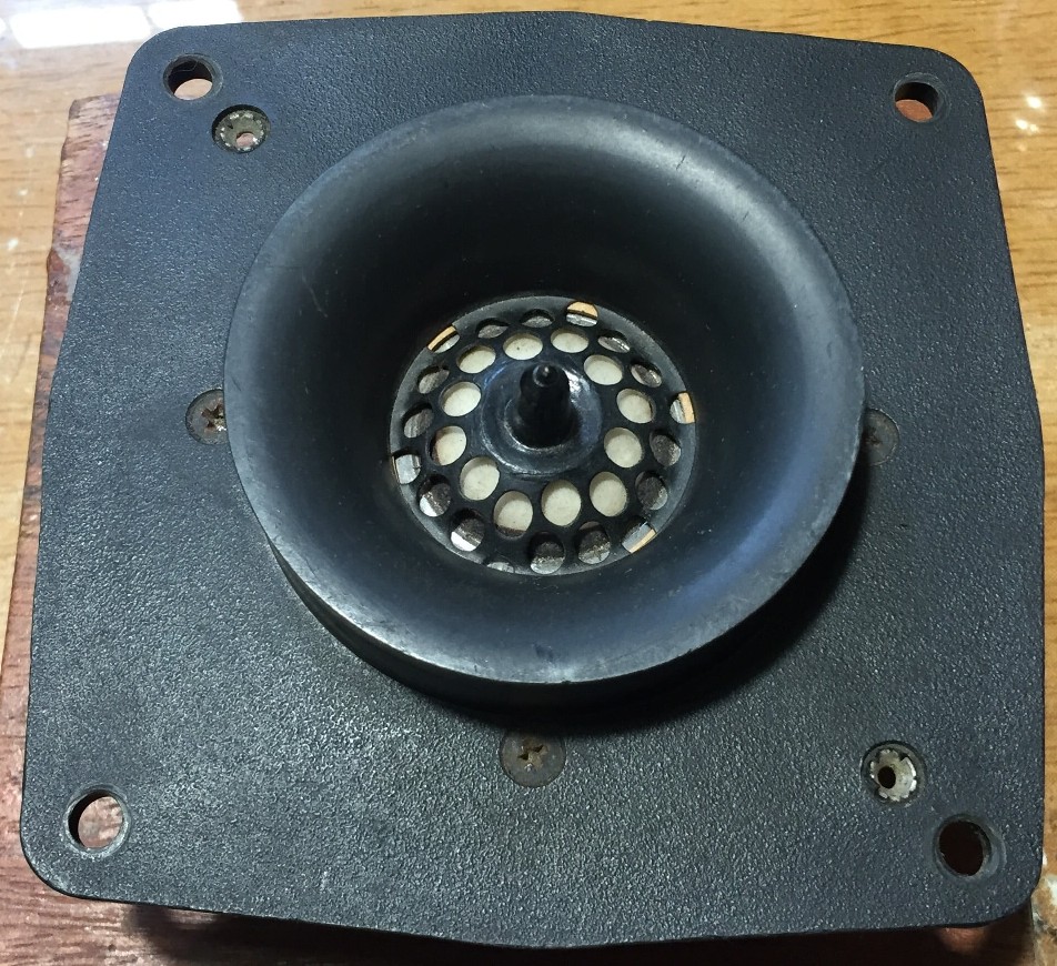

Это у вас неудачный экземпляр. В норме резонанс на 2,5-3,0 кгц. Резать надо 3-м порядком. На 5 кгц выходим на полку.
С такой, как у вас, АЧХ требуется ремонт пищалки.

Пищалка перебранная, резонанс 2,4кГц, кажется. Подозреваю перестроечность, не та пластмасса и т. д.
Ну может и в мембране проблема. У меня были и 6ГД-13 и 10ГД-43, обе после небольшой доработки звучали вполне достойно.
И тянут они высоко, не имеют завала выше 15 кгц, как у одногруппников по диаметру.
Мембраны тонкие, самый край гофра я промазывал герленом.
Резонанс должен быть около 2,5 кгц.
А по громкости они довольно сильно уделывают аналогичные, причём уже с фильтром и во всей полосе.

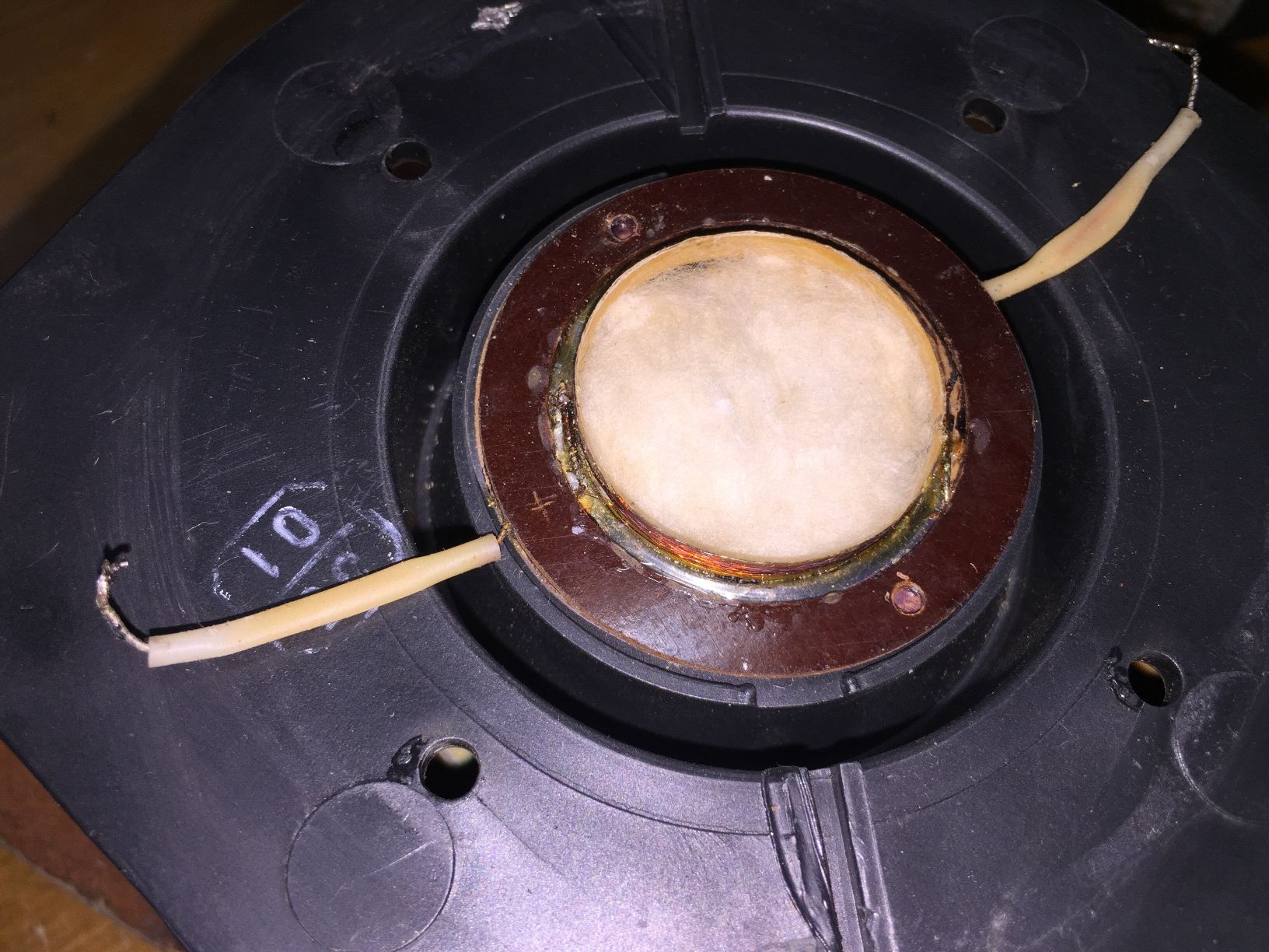

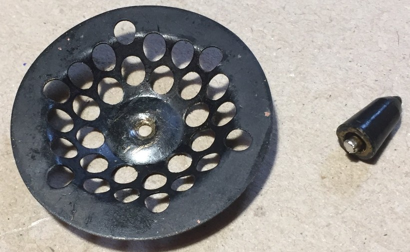

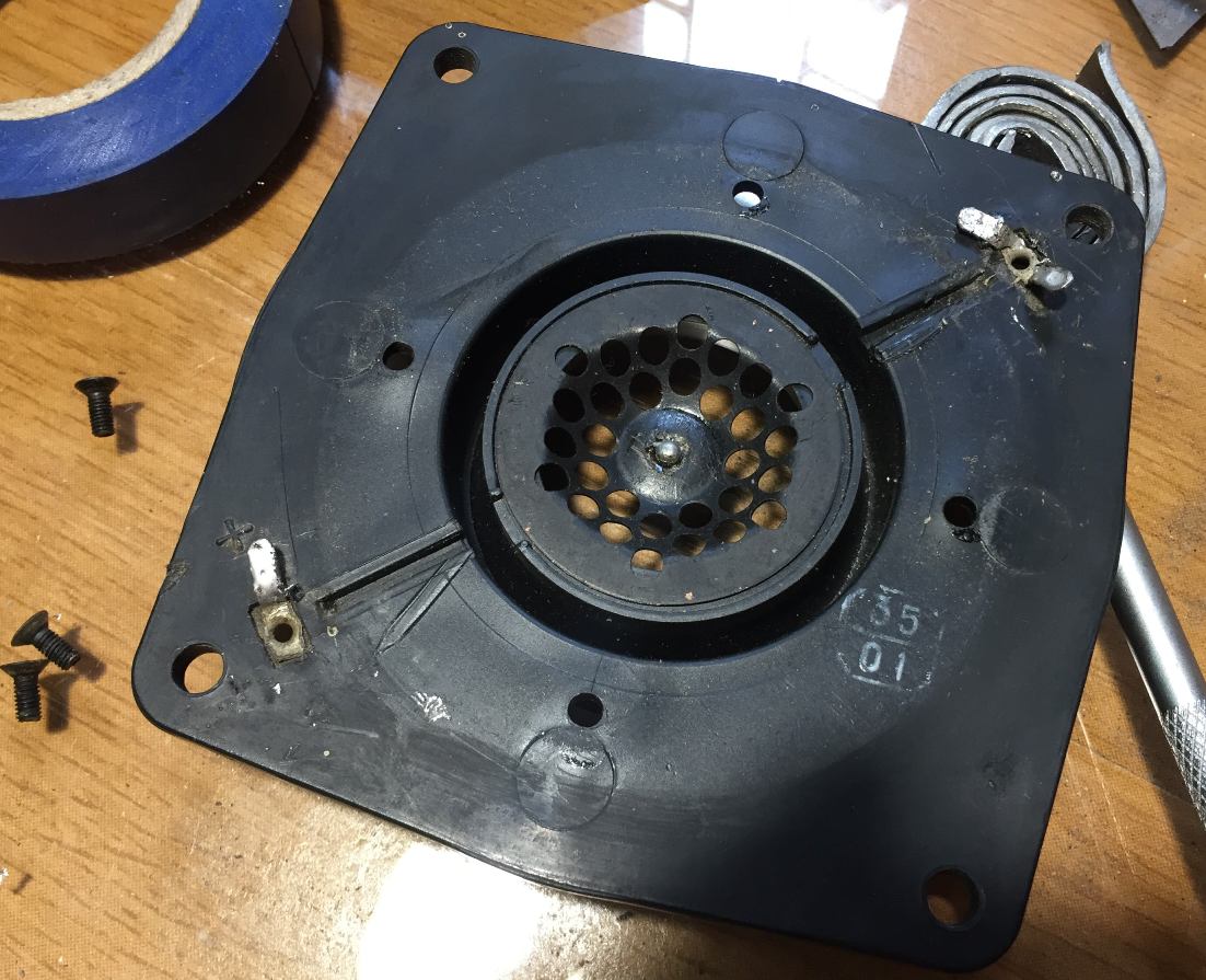

Все верно, это они и есть сейчас на ремонте)
Единственно не понятно - это все таки 10ГДВ-4 или 6ГДВ-4? (16-омная или 8-омная) - кто определит?
а если попробовать пропаять соединения поводков и обмотки катушки? может там окисленная пайка?
Пропаивал.
У 6 гдв не было пули по центру или все же была.
С обратной стороны пули точка оловяная, на куполе вмятина от нее.

Пуля была, у меня вторая головка, с пулей чуть другой формы (Николай ссылку на них давал), и она 8-омная, т.е. 6ГДВ-4

6ГД-13 были как с пулями по центру "сетки", так и без них. Однако первые выпуски без пуль. Более поздние 6ГДВ-4-8 всегда с пулями. И эти головки всегда были восьмиомными. Встречались с омеднением зазора МС.
10ГДВ-4-16 внешне с морды копия 6ГДВ-4-8. Различия в сопротивлении и в стикере на МС. Вот и думай, когда пишут, что 10ГДВ-4-16 разработана конкретно для "Кливер 75АС-001" (Корвет). Пластик подвижки другой? Магнит, зазор уже по высоте/ширине?

Тогда может это и 6гдв-4

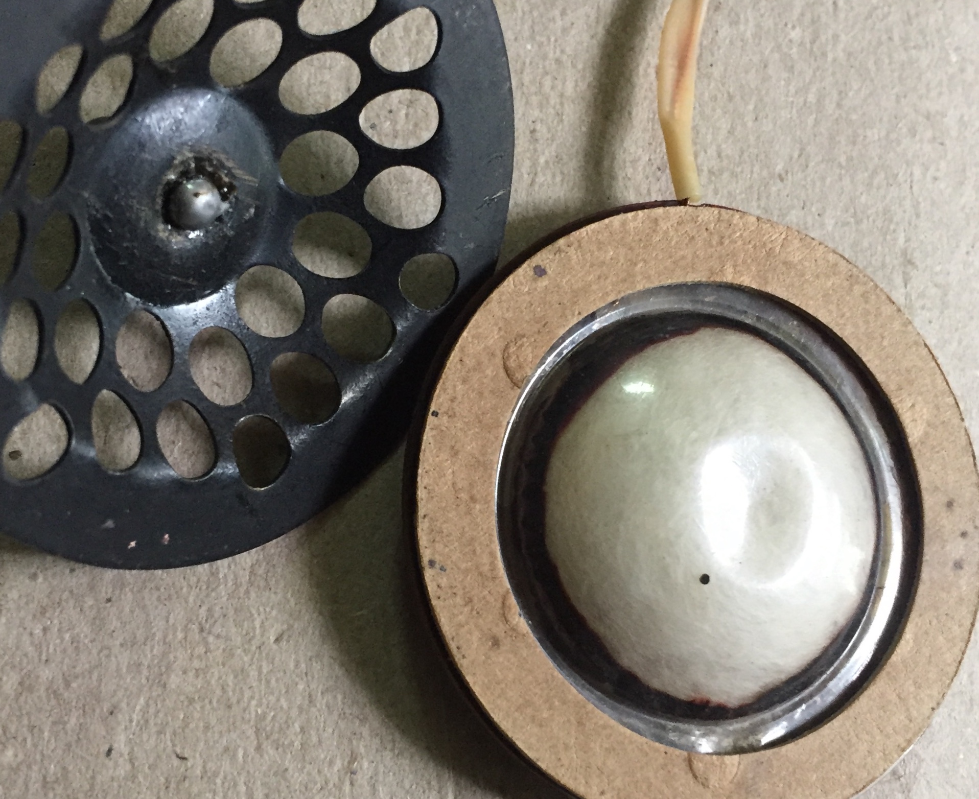

Здесь диафрагма довольно прочная, но не знаю какой она толщины.

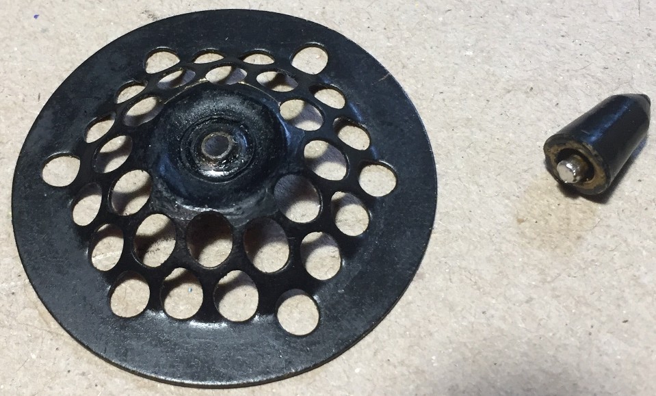

Вот оно для чего там пайка. Пуля и сетка это две разные детали.
Подточил стержень у пули и перепаял. Но мембрана все-равно соприкасается с пайкой. Есть мысль немного поправить выпуклость по дальше от мембраны. Например молоточком.

на клей посадить пулю, оставив минимальной длины стержень у пули
не получится, сейчас олово по краям штыря пули, т.е. штырь от пули все равно вступает.

так я ж и говорю, оставить минимальную длину штыря пули, на толщину металла "сетки", остальное сточить

Купол поправил, но все равно даже сейчас он касается. И это он не идеально выпуклый.
Стержень я сточил и так не мало. Разве что вовсе его убрать и приклеить. Но, не факт что новы купол не будет касаться о саму сетку.
И эта мысль правильная! Надо хеГануть с обратной стороны сеточки хотя бы молотком через торец хвостовика сверла на 6...8 мм диаметром. У сеточек без пульки это место (площадка) вообще была плоской. А тут вогнутая какая-то.
в таком случае таки надо рихтовать
интересно, этот купол - "родной"? снизу прокладка гетинакс, сверху - картон...
может снизу сильно толстая прокладка и купол сильно выдвинут (вместе с катушкой)?

Недавно отдали такие, не вскрывались. Под пулей между сеткой и куполом - поролон (сгнивший), похоже с завода так.
Сейчас рассмотрел внимательно 6ГДВ-4 (8-омный), никакого поролона нет, и следов от него нет. И не видно, чтобы винты откручивались...

Ни поролона, ни олова, ни чего другого не должно быть между куполком и сеткой.
В оригинале там зазор где-то 1-1,2 мм.
Если они касаются, то это заводской косяк.
