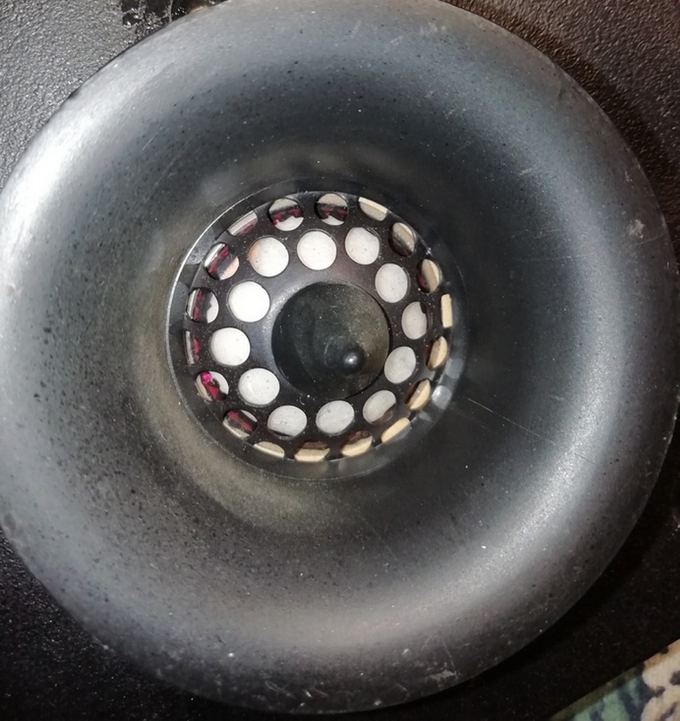

10ГДВ-2-16 в 15ас-109 через родную сеточку с 5 см.

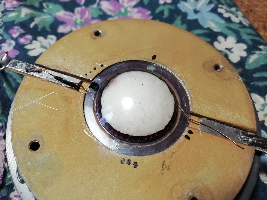

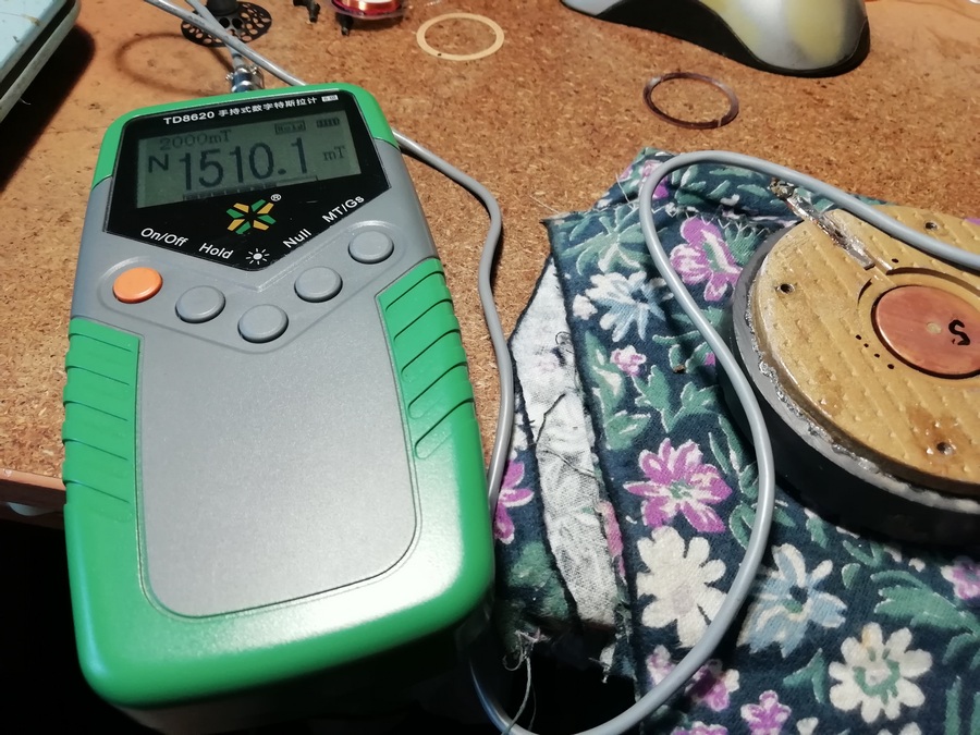

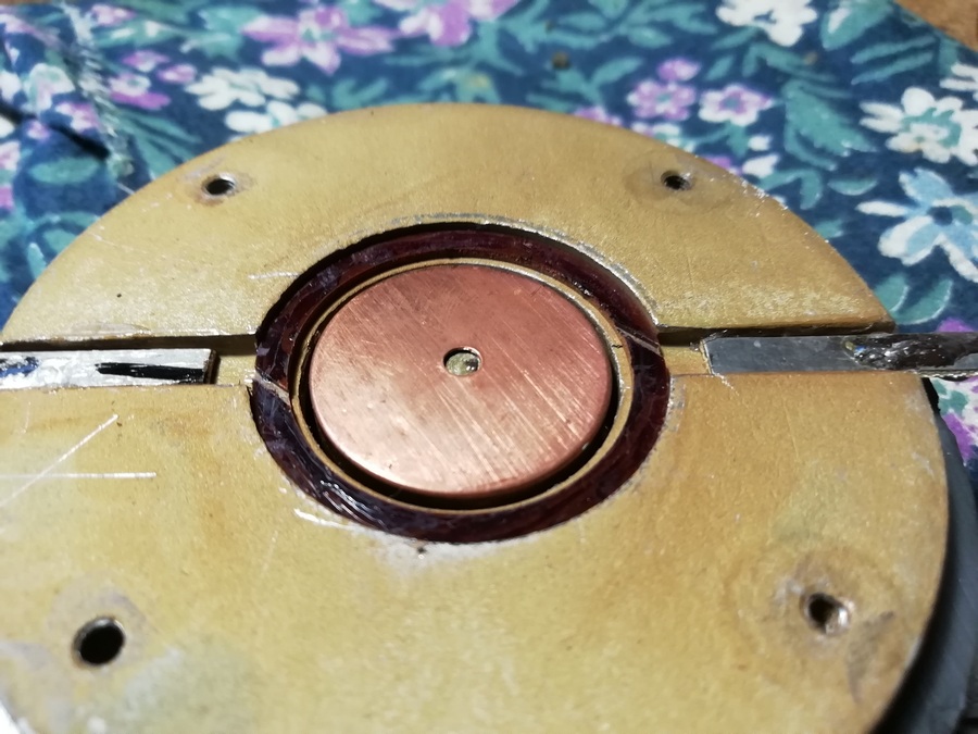

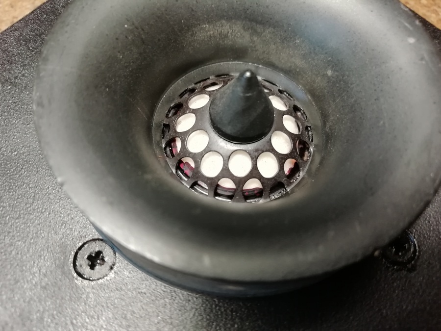

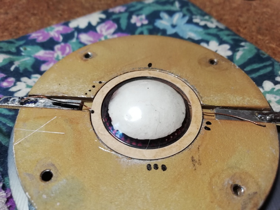

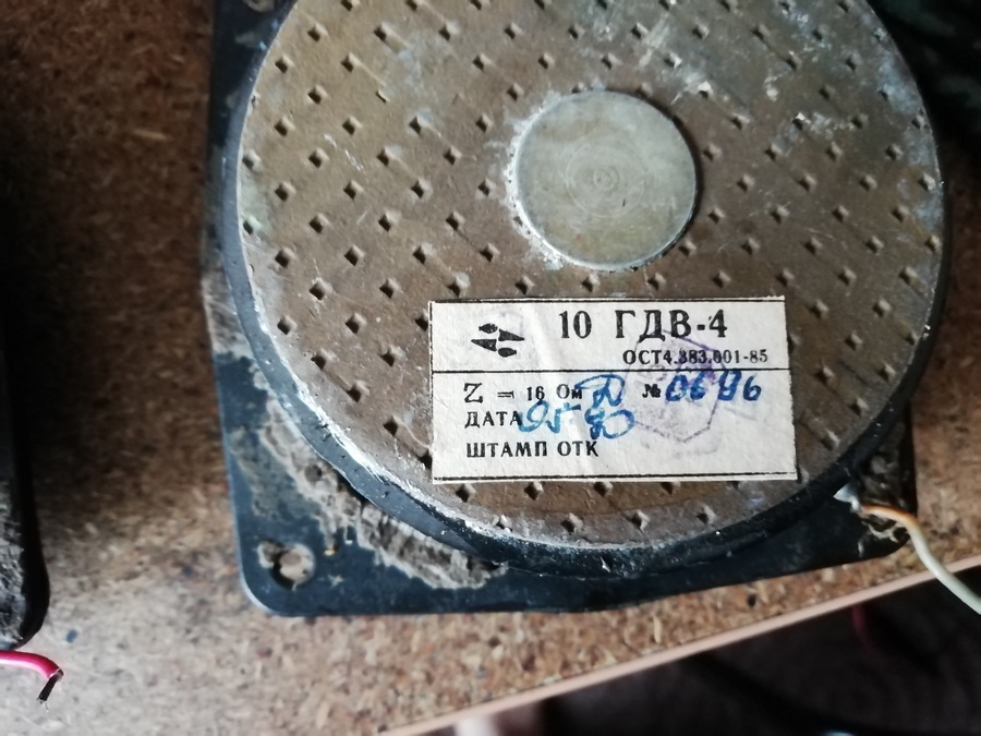

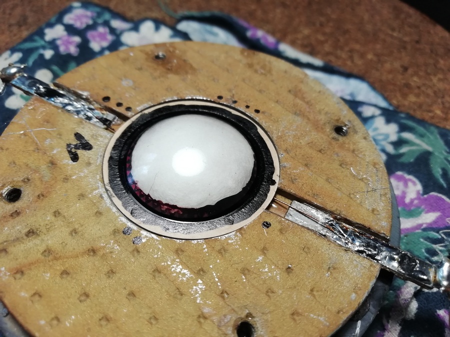

Знакомый прикупил ещё одну пару Кливеров, которые 75АС-001. Отдал мне на ремонт ВЧ 10ГДВ-4-16 (одна в обрыве). Это он так сказал.
На самом деле данная ВЧ не в обрыве. Просто нужно уметь "тыкать" щупами прибора в окисленный контакт. По факту обе ВЧ с целыми катушками. Re = 13.2 ома / 13.4 ома. Ну разве не радость?!
Отклик на батарейку разительно отличаются. У одной попытка колыхнуться во всю гибкость подвесика и изобразить нечто похожее на "НЧ". У второй в отклике только стекло! Любая ВЧ с более-менее эластичным подвесом откликается смачным звучком. Чем мягче подвес излучателя пищалки и больше её ход, тем мягче и бархатистей отклик. Это я сейчас про деревенское тыканье батарейкой в контактную группу пищалки.
По согласованию с владельцем было решено максимально возможно улучшить звучание этих ВЧ на имеющемся.
По факту, "лучшая пищалка" назовём её №1 имела кривую сборку.
№1
№2

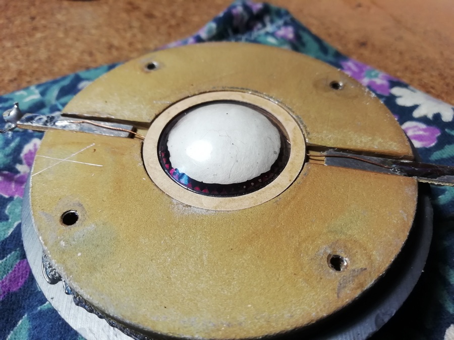

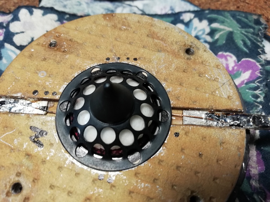

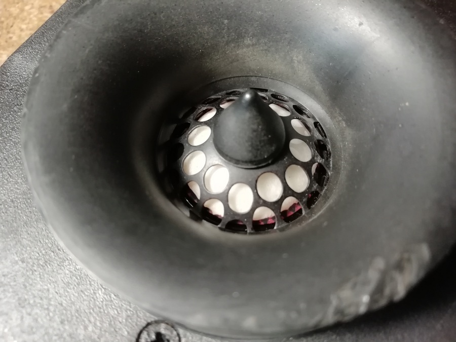

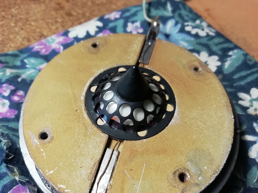

Смотрим пристально в "бездну" и видим, что верхнее фиксирующее кольцо смещено
Разбираем №2 со стеклянным звуком.

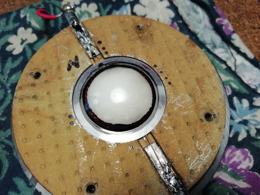

Да вроде всё ровно. В приточку и сетка, и верхнее картонное кольцо укладываются без люфтов и достаются по щелчку пальцев. А вот саму подвижку вместе с гетинаксовым кольцом пришлось извлекать при помощи рычагов из тонкой отвёртки и зубочистки.

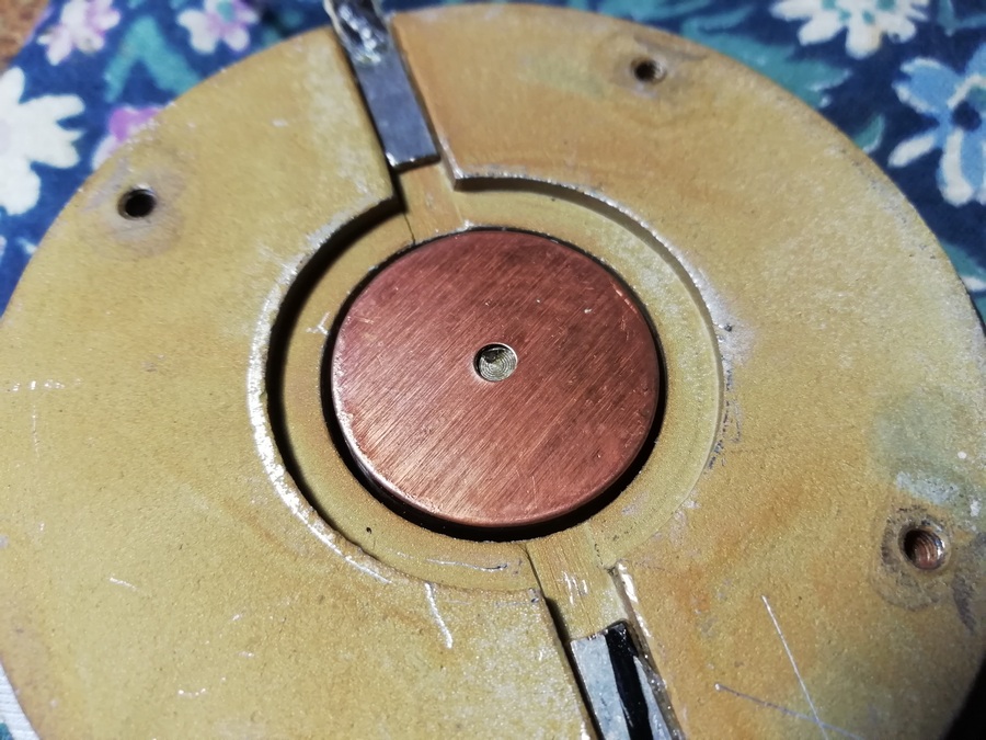

Верхний фланец МС изготовлен на уровне. Всё чётко (без заусенцев, вмятин и прочая). У другой пищалки всё точно так же. Керн под медным колпаком.

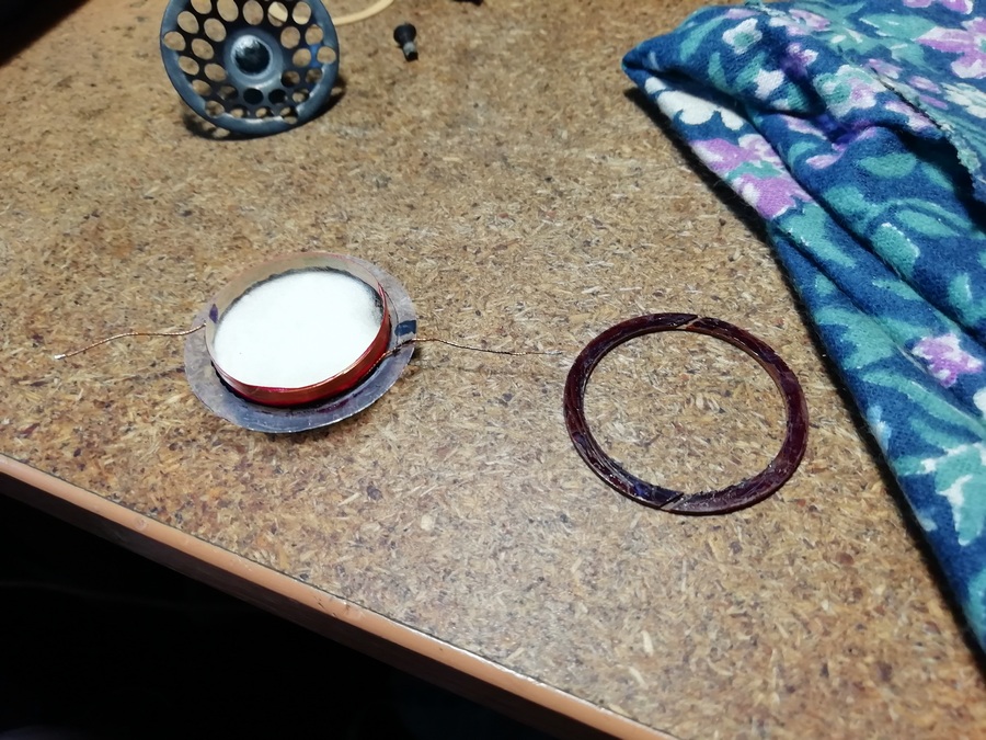

Гетинаксовое кольцо пришлось снимать с воротника подвижки данной головки.
Оно было приклеено со смещением и вся конструкция была загнана в приточку с усилием. Потому и доставалась так же тяжело. Зазор был пройден для профилактики малярным скотчем, хоть и был чист. Перед сборкой была измерена индукция в четырёх точках зазора, который шириной в 0,8 мм. Щуп направлен в сторону магнита. Керн имеет полюс "S", фланец имеет полюс "N".

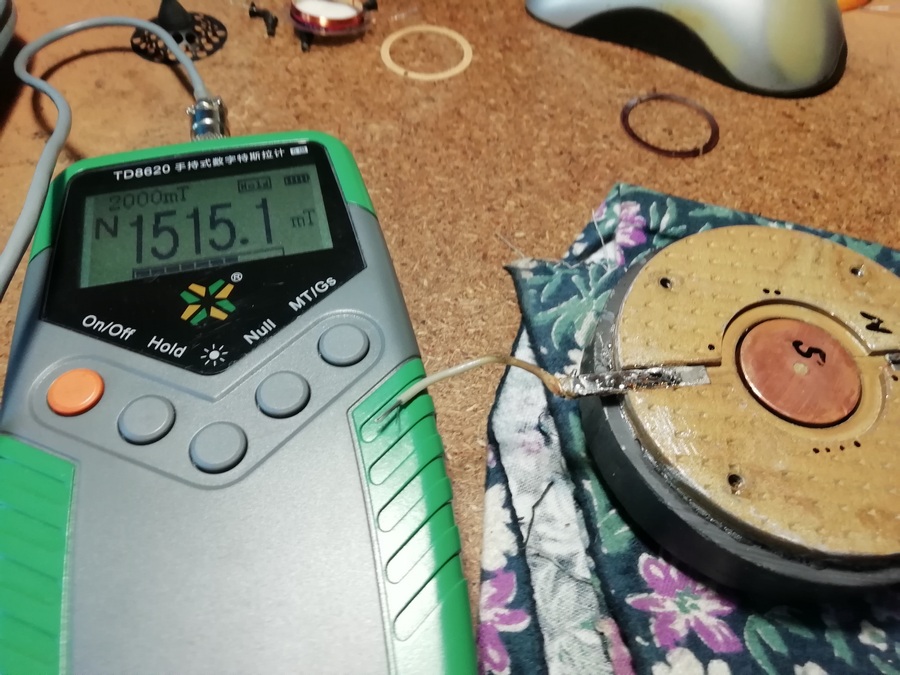

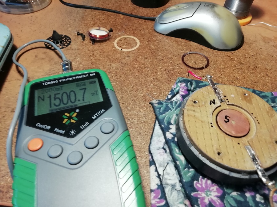

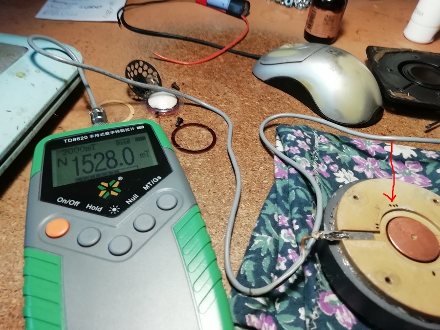

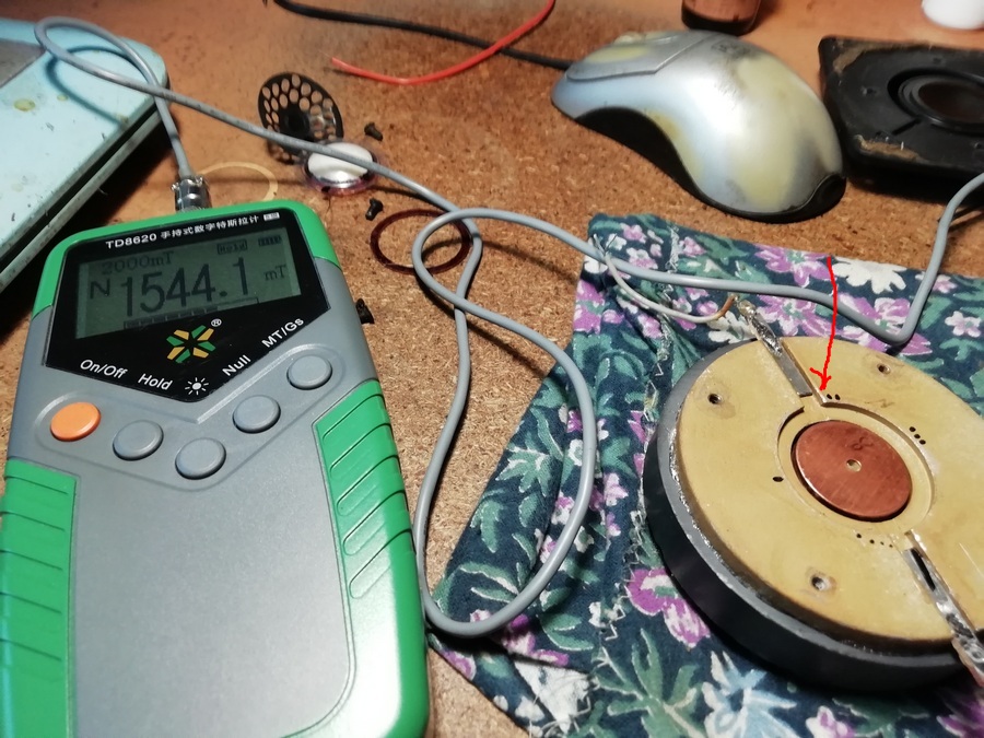

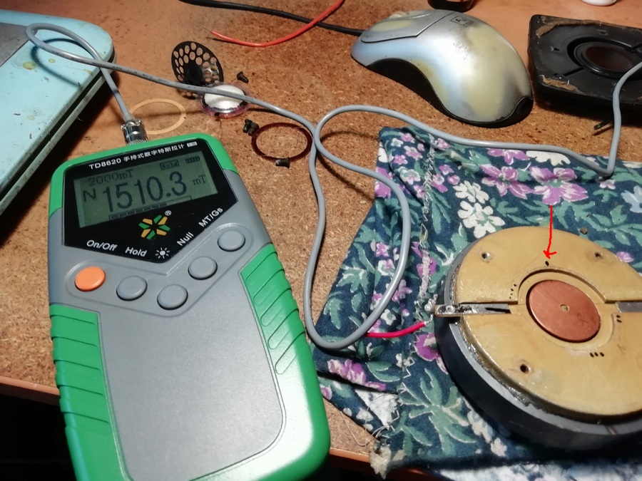

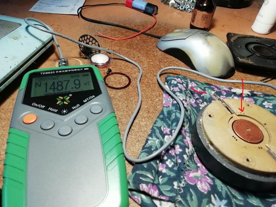

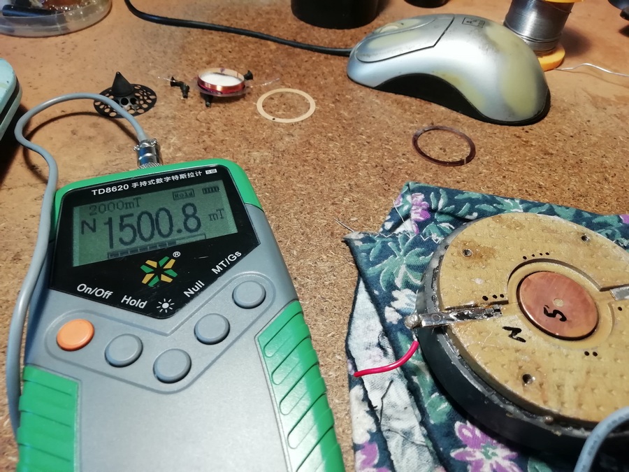

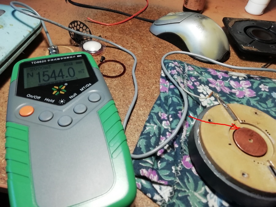

Индукция измерялась без "Hold" медленным опусканием щупа в зазор. Запоминалось максимально показание прибора. Потом прибор переключался в режим "Hold", фиксировалось показание и делалось фото. Причём без фиксации показаний измеритель почти всегда показывал больше. Хоть чуток, но больше.
И так по точкам (указано стрелками) фотографиями.
IMG_20240722_091246.jpg IMG_20240722_091307.jpg IMG_20240722_091324.jpg IMG_20240722_091348.jpg
Заодно измерил в области "выточки" под поводки катушки

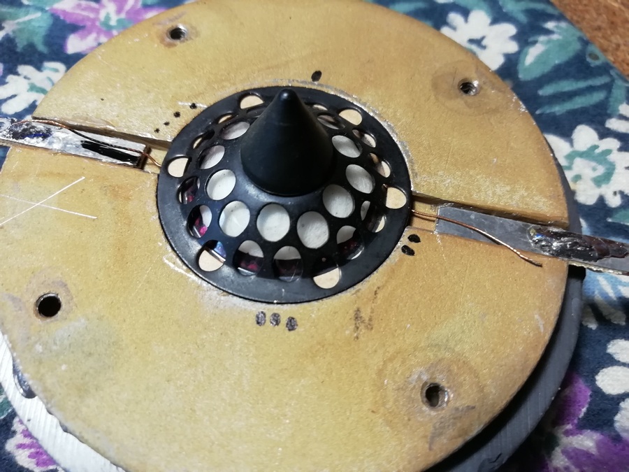

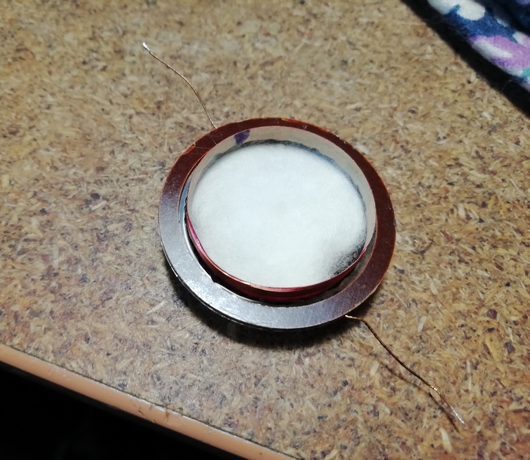

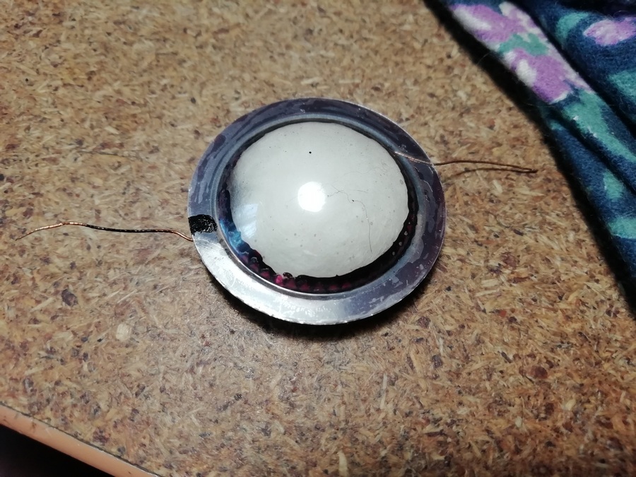

Разобранную подвижку собирал по отдельности предварительно проверив посадку каждой из деталей в приточку
Кольцо
Подвижку
Всё без люфтов и по зазору ровно. Это кольца. А подвижка упав в зазор при помощи зубочистки продавливалась внутрь зазора без касания металла.
Гетинаксовое кольцо на пару капелек Момента-1, а на него подвижка без всякого клея. А вот верхнее, картонное кольцо на пару капелюшек того же Момента-1
Сетку отверстиями симметрично выводам пищалки.
Причём расстояния у данной сетки, между краем отверстия и её наружной кромкой разные, но одинаковые противоположному.
Кончики гибких поводков были облужены. Один был вообще без припоя. Как давал контакт?
Пищалка собрана и проверена батарейкой. Смачно и без стеклянного отзвука.

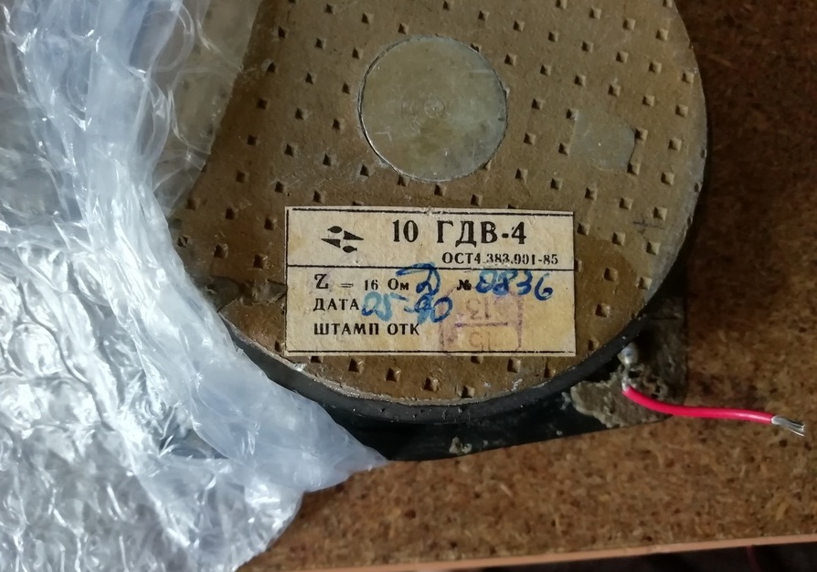

И так, ВЧ №2.

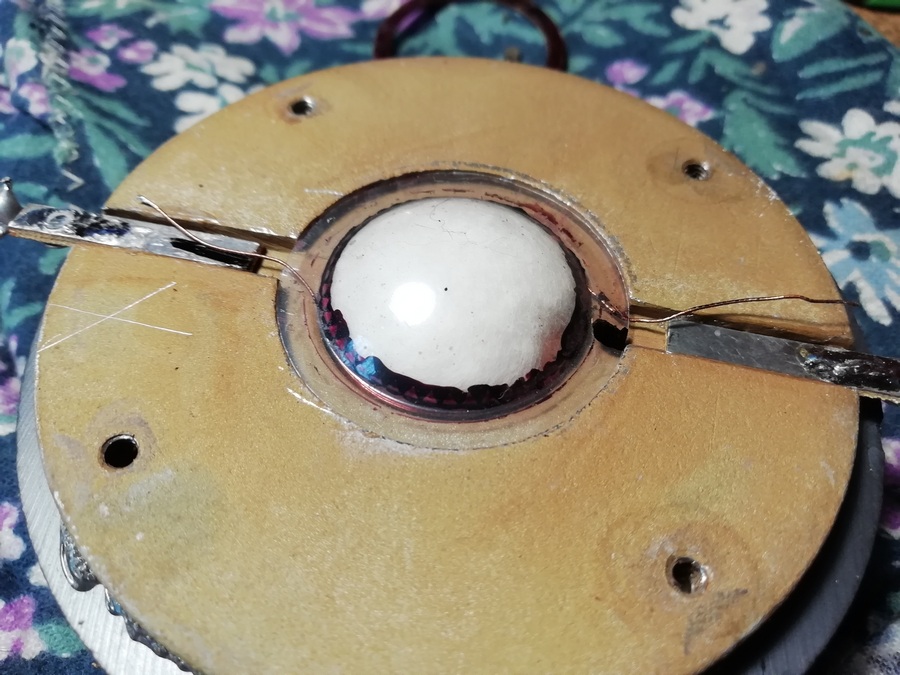

Все перипетии с разборкой-сборкой описывать не буду. Они тика в тику такие же. Только при сборке изменил и затем повторил на уже собранной пищалке - это покрасил бумажное кольцо снаружи и внутренний торец черным маркером. И так же подвижку в области изгиба воротника.
IMG_20240722_094653.jpg IMG_20240722_094643.jpg IMG_20240722_094710.jpg IMG_20240722_095728.jpg
Для камуфляжа. Прошу пардона за некачественные фото.

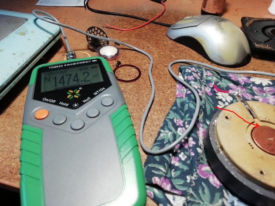

Индукция так же была измерена. По точкам как в первом случае.
IMG_20240722_093459.jpg IMG_20240722_093525.jpg IMG_20240722_093548.jpg IMG_20240722_093607.jpg
На "деревенскую" проверку тыканьем батарейкой в пищалки, они дали одинаковый, смачно-бархатистый отклик. Измерителем иммитанса не стал прогонять ни в разобранном виде, ни в собранном.

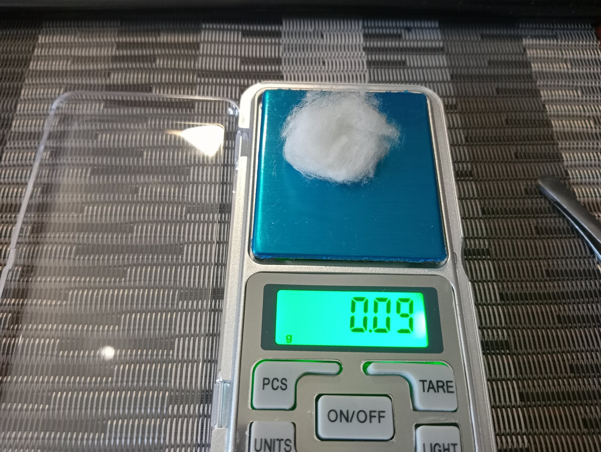

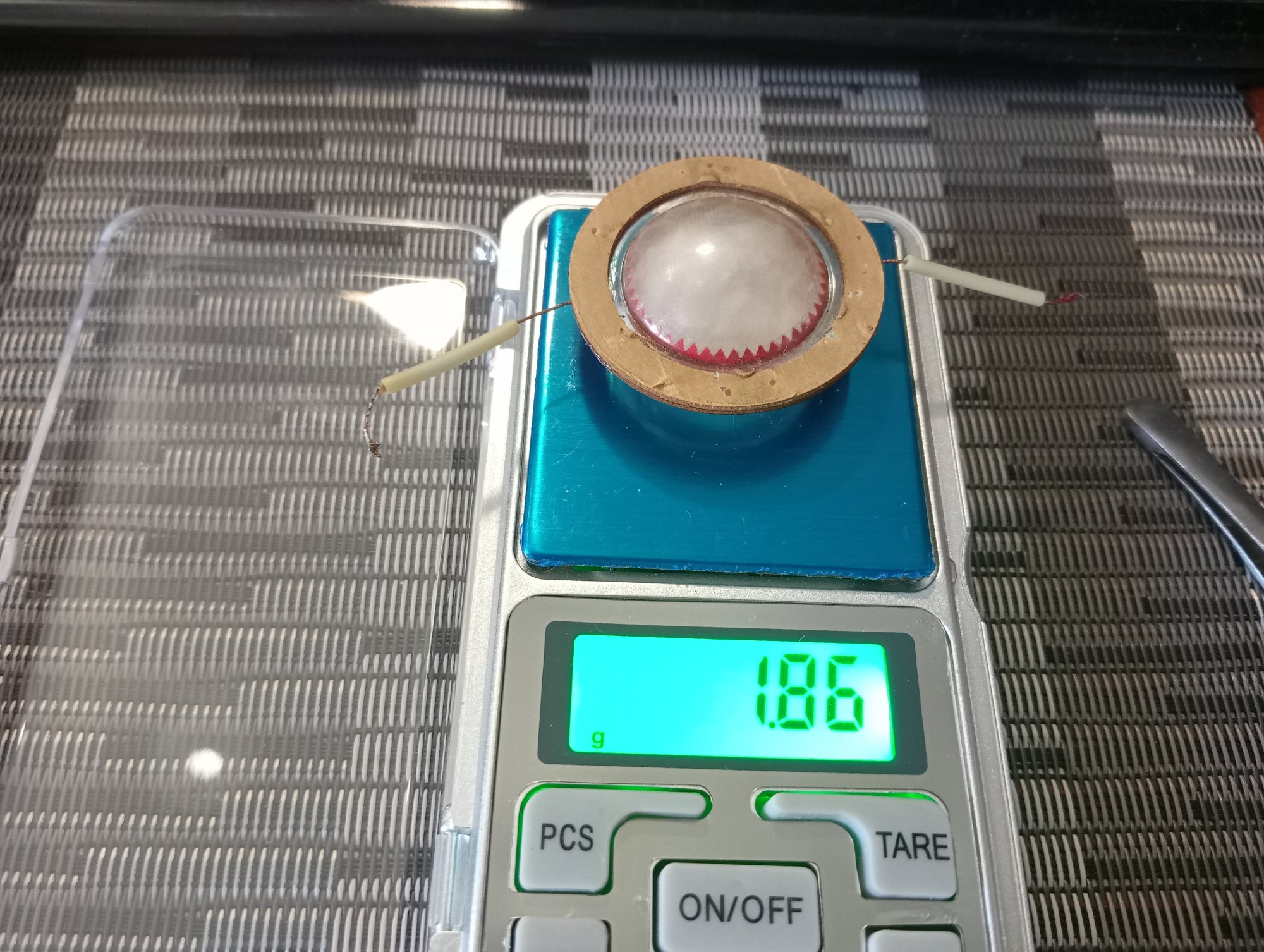

А сколько ваты необходимо класть под купол для достаточного демпфирования?
Я довольно долго копался в интернете и толком ничего не нашел, ни граммовки, ни "по ощущениям".
6,630
8,900
294
Я не знаю если честно. Те, что на снимке - с заводской ватой. Это я насколько помню. Сам же я если нужно, то применяю глазную вату или как минимум ту, что применяют в пластиковых бутыльках с таблетками. Вата внутри не даёт болтаться и тереться друг о друга капсулам или таблеткам. Она очень качественная, ровная, мягкая без единого комочка.
Беру примерно столько, сколько может в слегка распушонном виде поместиться под колпак излучателя без опоры на торец керна. Скатываю в шарик нужного диаметра между ладонями и формирую полусферу в полусфере колпачка. Достаю и кладу на керн. Можно оставить в подвижке.
Ни разу не взвешивал. Но думаю, что такое количество ваты не возьмут весы как минимум с двумя нолями после запятой.
Встречалось такое количество ваты под колпачками пищалок, что даже слегка приподнимало подвижку после её освобождения.

Весы нужны, с ценой деления не хуже
0,,001 г.

P.S. Давно имею микровесы с пределом взвешивания до 300 г, и ценой деления 0,01 г.
Но для работы с динамиками этого, естественно, недостаточно.
Поэтому не так давно обзавелся весами с пределом взвешивания всего 20 г, зато цена деления 0,001 г.

Разобрал подвижку от 6ГДВ-4
Ваты там оказалось достаточно много по весу даже для средне-точных весов, и напихано там было так, что подвижка приподнялась, когда я ее отлепил от МС.
Вата была вложена в подвижку на этапе приклейки ЗК, видимо. Выдралась не вся, много волокон остались приклеенными в месте склейки (фото сделать забыл).
Но, как ни странно вата там оказалась весьма неплохой с минимальным количеством комочков относительно качества самих динамиков.
6,630
8,900
294
Сама подвижка без картонных колец, ваты, трубочек и поводков будет на весах показывать не более 0,4 грамма.
Перигелий
5 Июн 2025
155
97
Київ
У меня обе подвижки разрушились при отделении колец, увы. (На шмаття разрушились).
