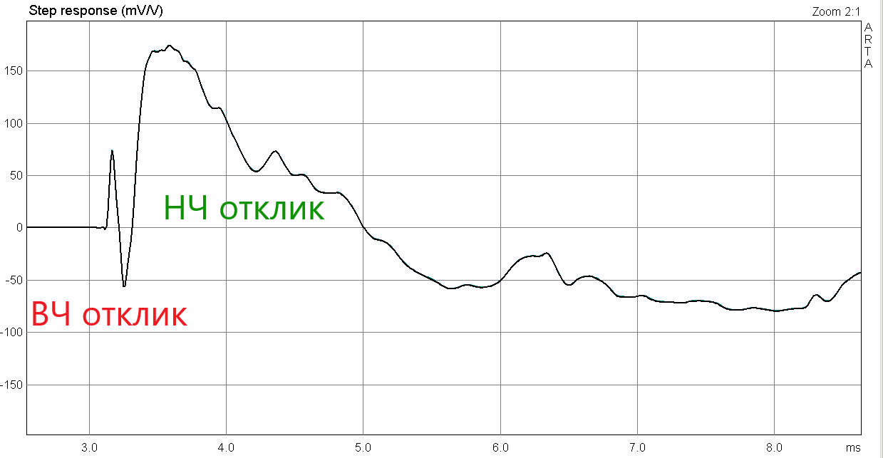

По теме формы степ - респонса у сталкера с ютуба года 3-4 назад было несколько видео. И по теме качественных АС рекомендую посмотреть это видео.

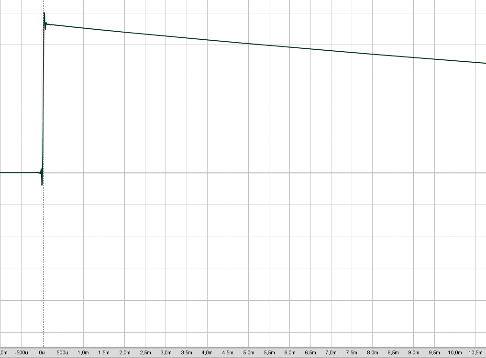

Вы лучше покажите меандры своих изделий на 10 000 и 20 000 Гц.

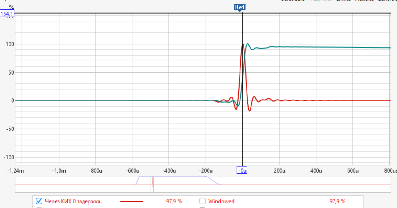

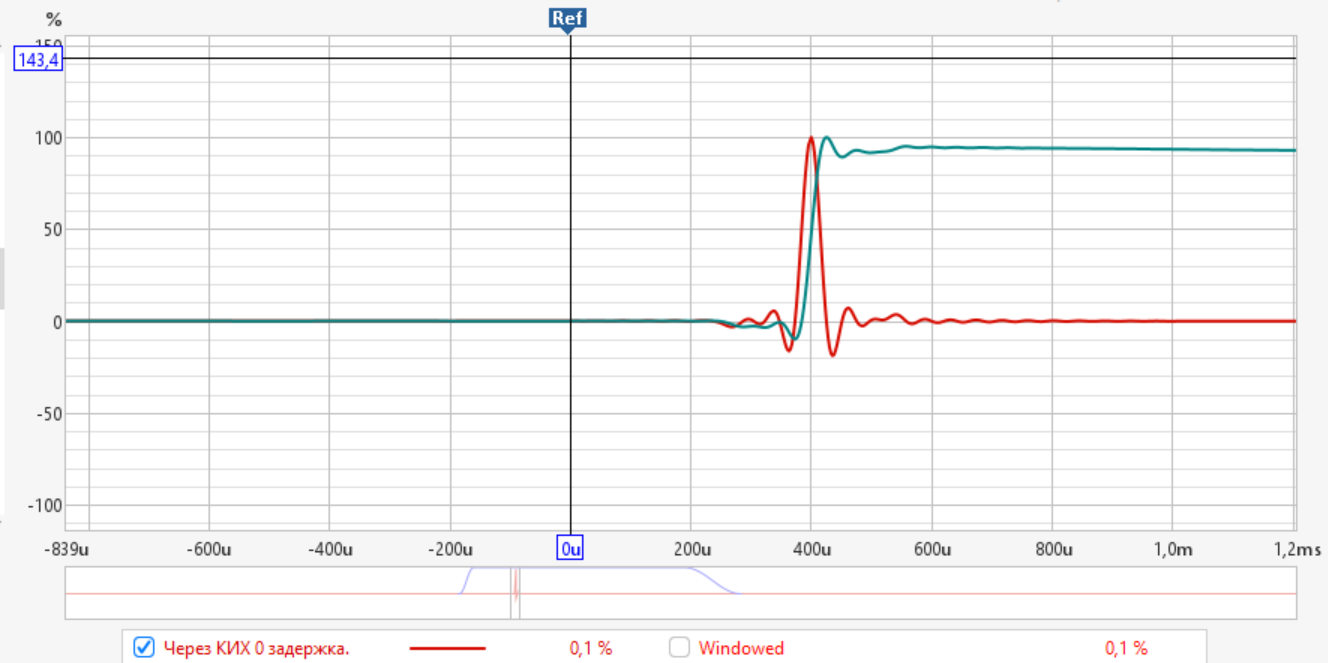

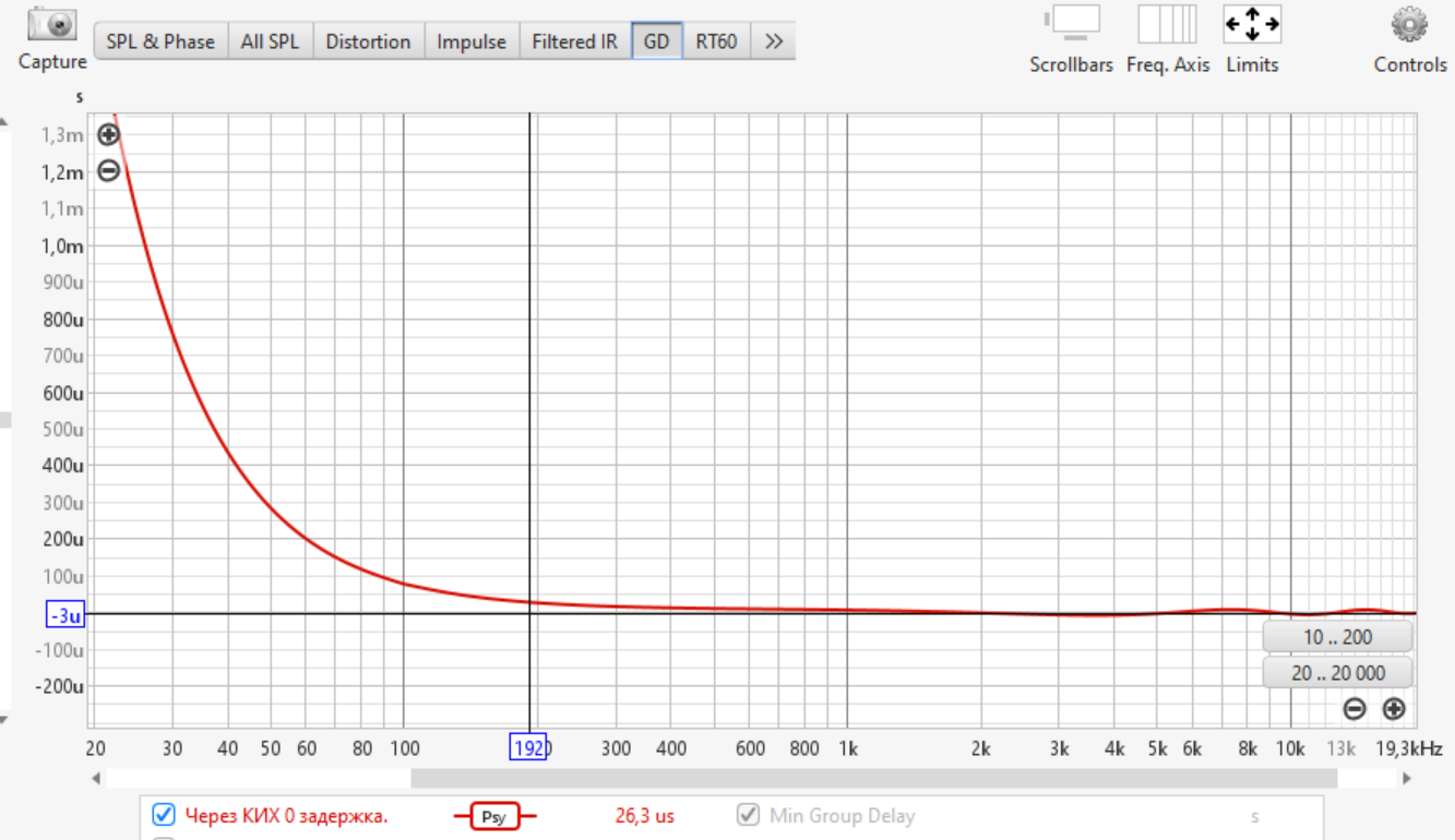

Замечу что обычно при измерении фазы сигнала, постоянное время задержки сигнала не учитывают, или проще говоря вычитают некую константу из результата измерения фазы. Если вы не хотите вычитать постоянную задержку, то вы получите линейную фазу не в полочку, а под неким углом к этой полочке. Но сути это не изменит, если вычесть задержку мы получим фазу в полочку, с БИХом такой номер не пройдёт т.к. он фазу "крутит", а не меняет угол наклона прямой к оси частоты как в случае фазолинейного КИХ фильтра.
Это линейная фаза?
то есть групповая задержка постоянна на всём диапазоне.
У вас проблемы с пониманием написанного в определении линейной фазы?
Вам скучно?

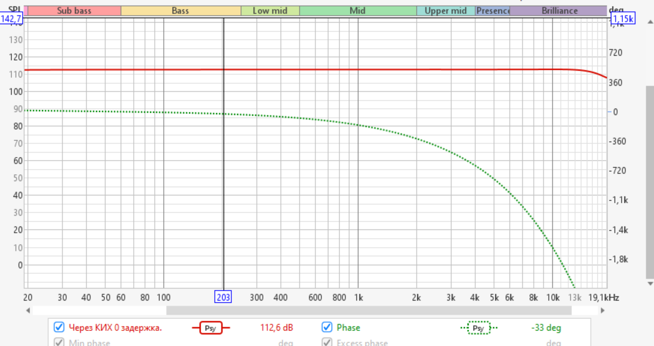

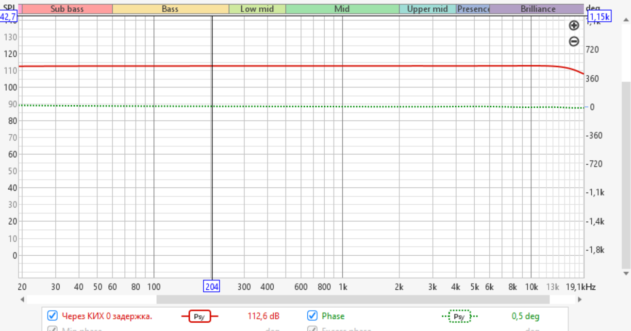

Вот линейная фаза без учёта постоянного времени задержки. Начало отчёта времени стоит на пике импульса.
А вот вам линейная фаза с учётом задержки в 400мксек, начало отчёта времени находится перед импульсом на 400мксек.
Как видим с учётом времени задержки прямая фаза превращается в кривую по причине кривизны логарифмического масштаба. В линейном масштабе частот прямая фазы просто поимеет угол к оси частоты.
Как видим линейная фаза это таки полочка если убрать постоянное время задержки что успешно делается в REW автоматически.

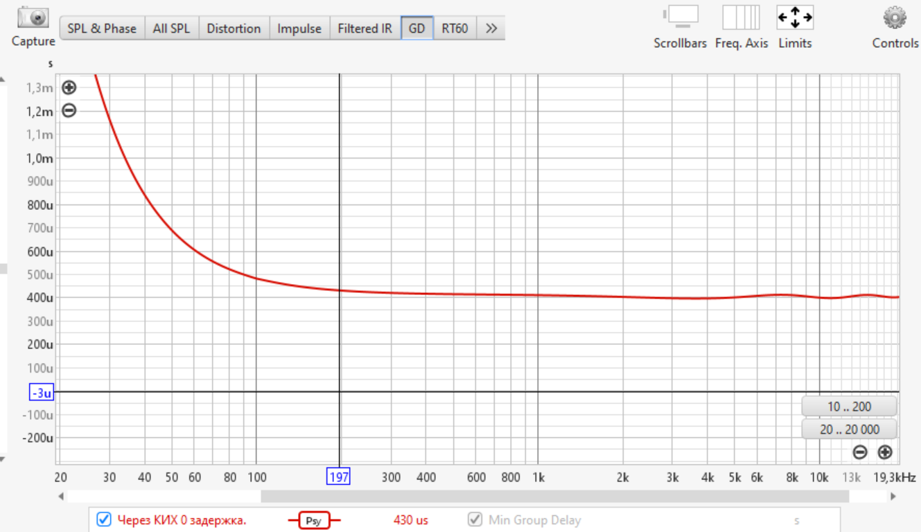

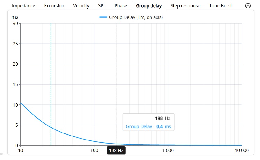

Нет. Вот групповое время задержки акустического сигнала, воспроизводимого динамиком.
Это линейная фаза?
Это линейная фаза?
Нет, это не линейная фаза.

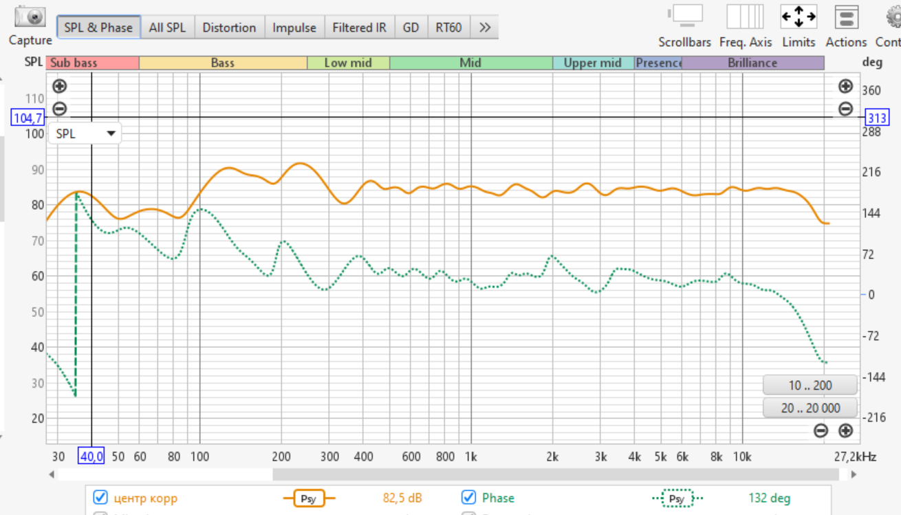

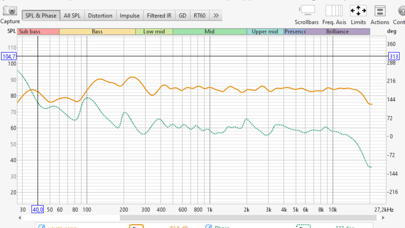

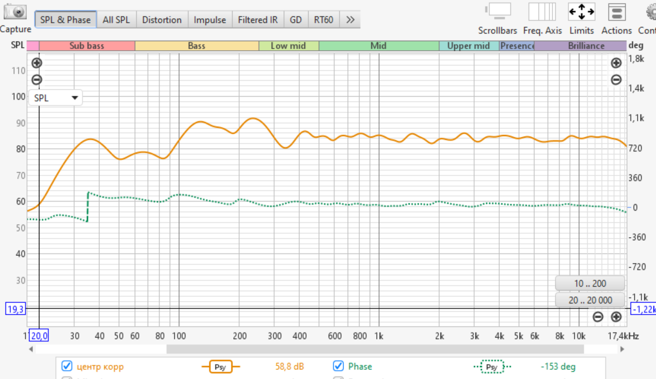

Вот вам замер реальной АФЧХ в точке прослушивания полочной цифро активной фазолинейной трёхполсоки ближнего поля.
Это делается легко и прсото если применить возможности ДСП.
А где здесь линейная фаза?
Она болтается как щепка в проруби от 200 до 16кГц +-72градуса. (Вы бы еще уменьшили масштаб)
Прячется за буграми переотражений. smile_1

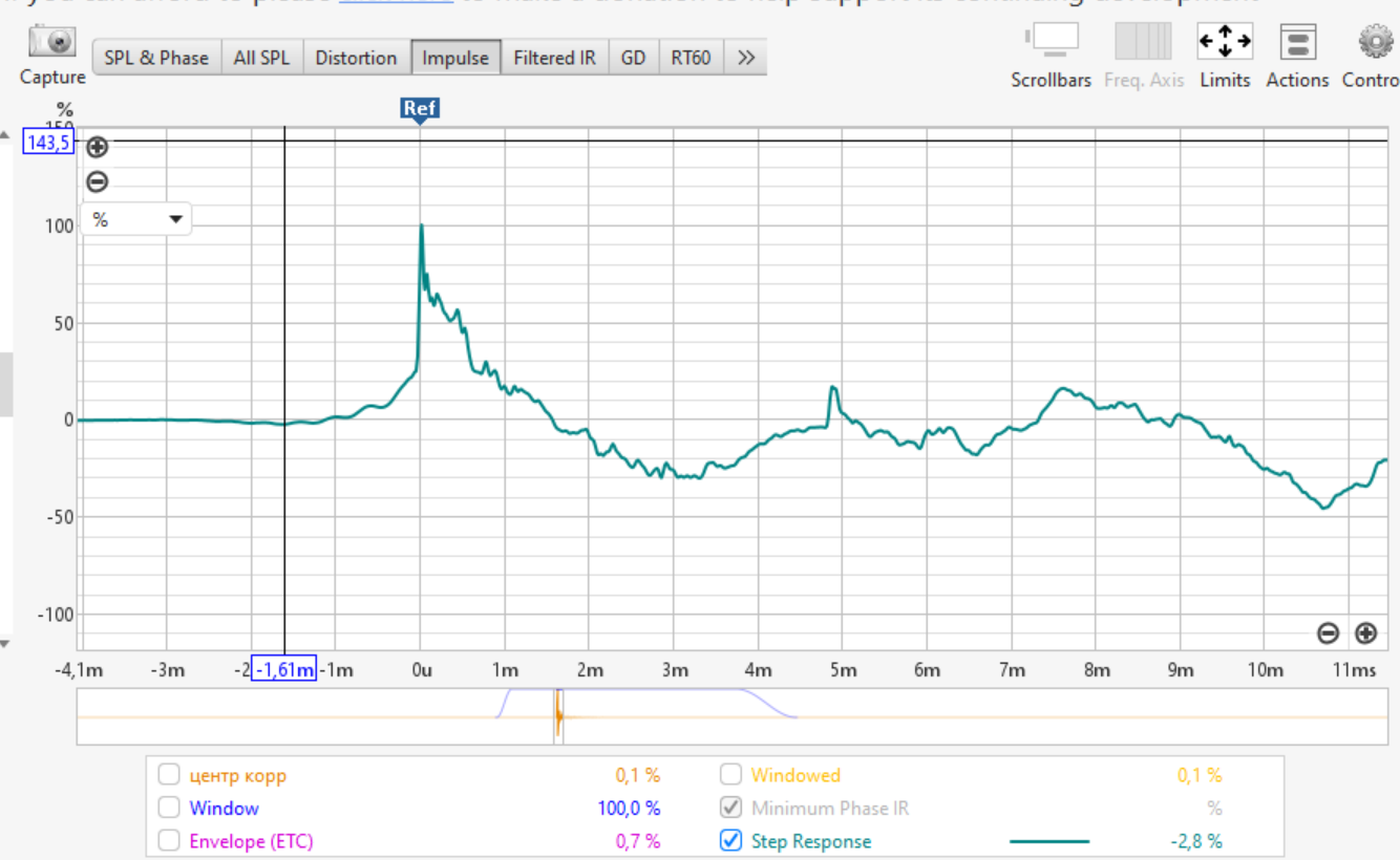

Вот степ респонз он более наглядно показывает синхронность и синфазность трёх полос.

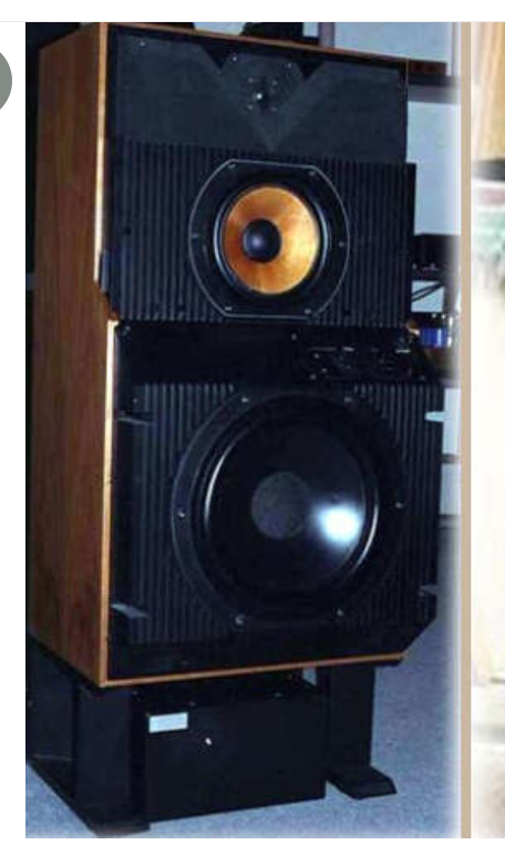

Сейчас используют волноводы т.к. они позволяют избавится от проблем дифракции, либо используют задержку в дсп тогда вообще пищалку можно ставить вровень с фронтальной панелью.
Ладно там производителю жалко метр медной проволоки или лишний раз фрезером пройтись, но какие проблемы с переотражениями то?
Это я отвечал АБ который уже удалил своё сообщение в котором он показал фото АС у которой пищалка стояла в своём корпусе с верху НЧ ящика. В той АС есть явная проблема с дифракцией. Раньше в некоторых серийных АС, ступеньки делали между полосами, но и они не прижились т.к. дифракция скорее всего больше вреда наносит чем несогласованные акустические центра динамиков которые стоят в одной плоскости с фронтальной панель.
Если только эту АС ставить в крохотные квартирные комнаты. Но таких же уникумов нету, правда?:unsure:

До групповых времен задержки в 1 мсек.
Что на этом динамике соблюдается в диапазоне от 100 Гц и то 10кГц.

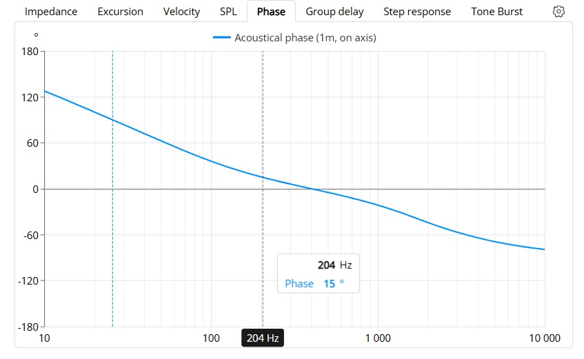

У вашей "фазолинейной" акустики фаза уходит +-72градуса.
А у этого динамика
фаза лежит в диапазоне +-60градусов. От 50Гц.
Однако вы утверждаете, что он не фазолинейный. Дилемма - крестик и трусы.
В колонке с вынесенной наверх пищалой в отдельном подвижном по глубине корпусе на слух и по АЧХ быстро нашлось оптимальное смещение, точность его измерялась миллиметрами. Что не избавило от возни с настройкой фильтрами стыка СЧ-ВЧ.
В обычном варианте с расположенными на одной плоскости динамиками возни побольше . Что касаемо дифракционных искажений, то у кого их нет. А песен хочется.
