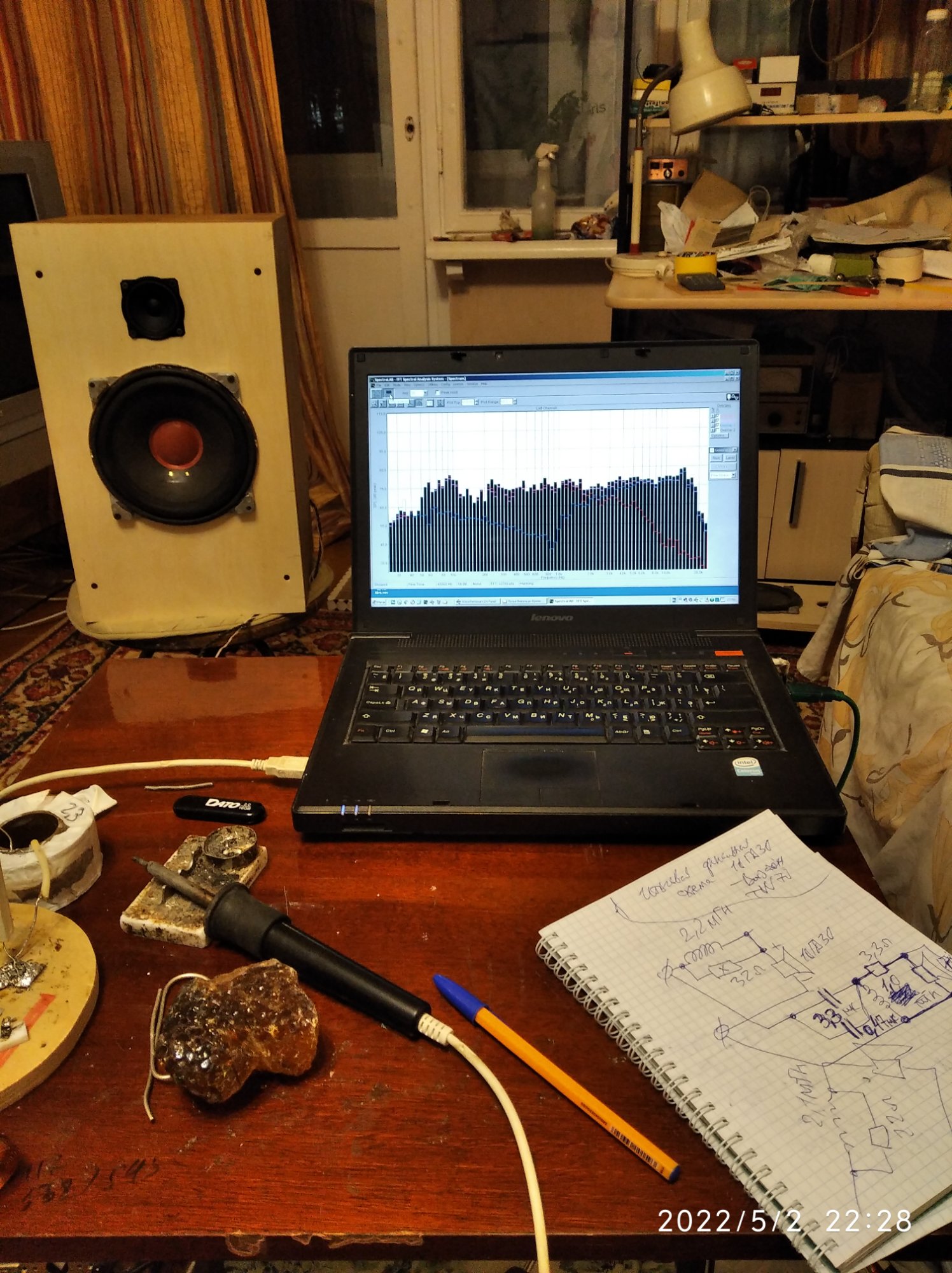

Совсем не обязательно. Микрофон Вам. подскажет. С таким расположением полуосей ВЧ динамика диаграмма направленности в горизонтальной плоскости будем у́же, чем в вертикальной. Но это не страшно. Фазу Вы будете подбирать геометрическим смещением корпуса с ВЧ динамиком. Это правильное решение – получится фазово-когерентная АС.

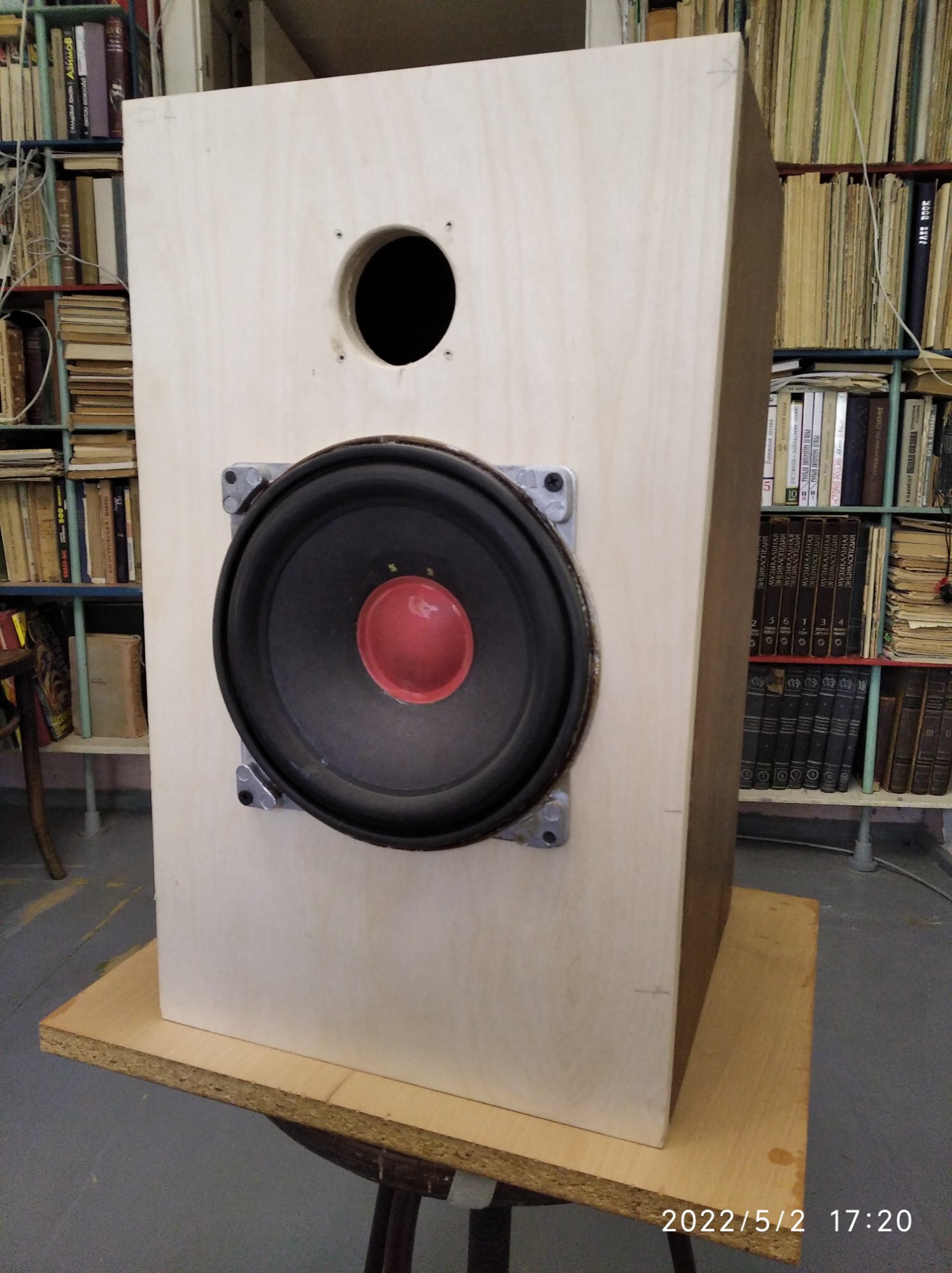

Уже не помню чья схема, вроде Александра Бокарёва. График АЧХ не сохранился? Желательно на каждый излучатель. Спасибо

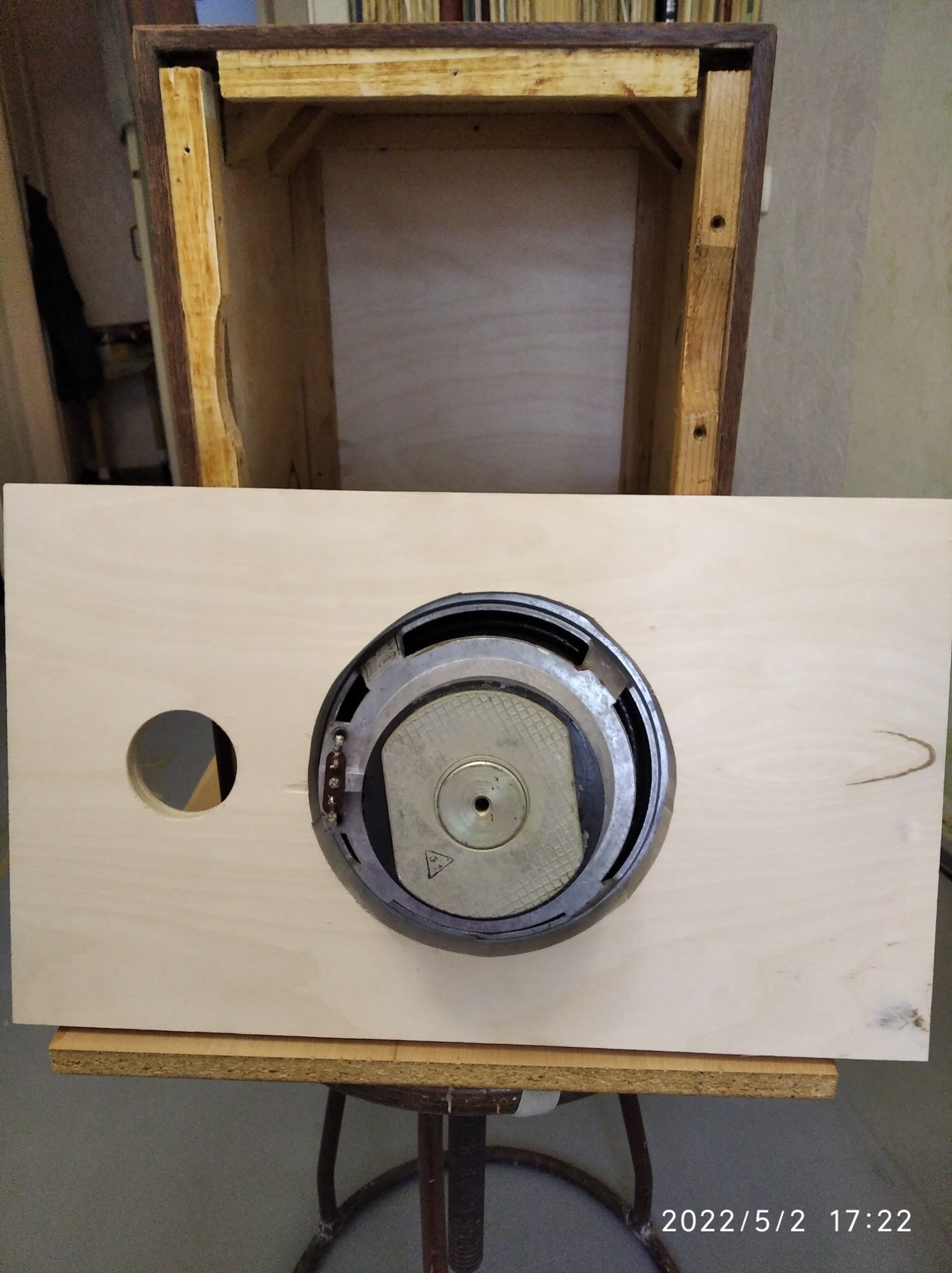

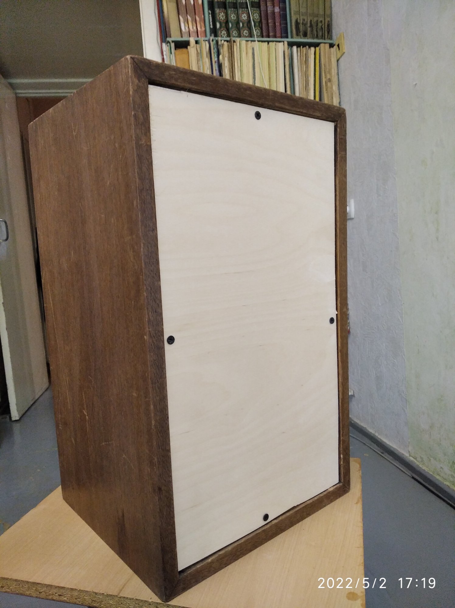

    66.9 KB · Просмотры: 79
    275.6 KB · Просмотры: 93
    447.6 KB · Просмотры: 77
    352.7 KB · Просмотры: 75
    329.5 KB · Просмотры: 69
    319.5 KB · Просмотры: 77
    295.8 KB · Просмотры: 105
    410.2 KB · Просмотры: 122
    480 KB · Просмотры: 112
Шунтовой резистор протягивает басовик подальше,высветляя средину.Но можно и без него.Баланс выруливается обоими динамиками спокойно.
НЧ динамики, как правило, здорово задирают АЧХ в сторону средних частот.
Сталкивался с тем, что им делят примерно на октаву раньше заявленной частоты раздела.
И получают вожделенную полочку.
Естественно, такой фильтр не выше второго порядка.
Или мазать диф всякими зельями до состояния "почти пластик".
...но это долго и без опыта чревато. Первым порядком норм, в т.ч. последовательным.

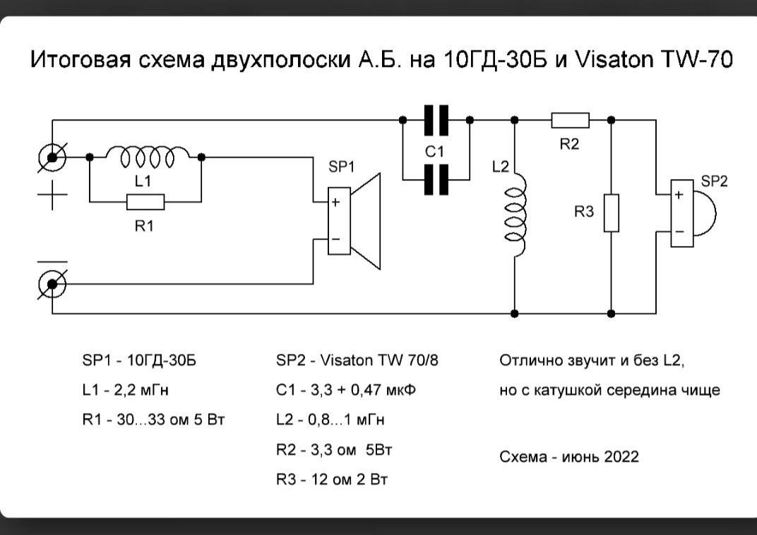

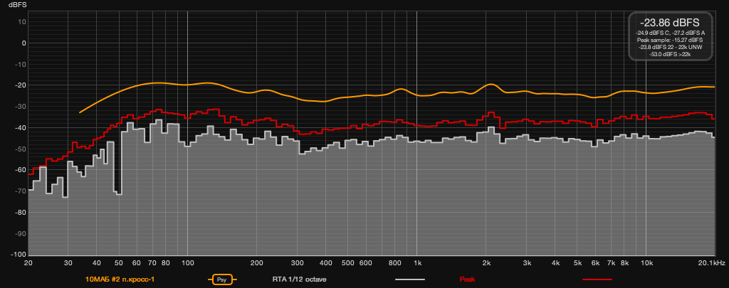

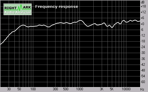

Возвращусь к своей версии модернизации данного изделия.
Сейчас она выглядит так:

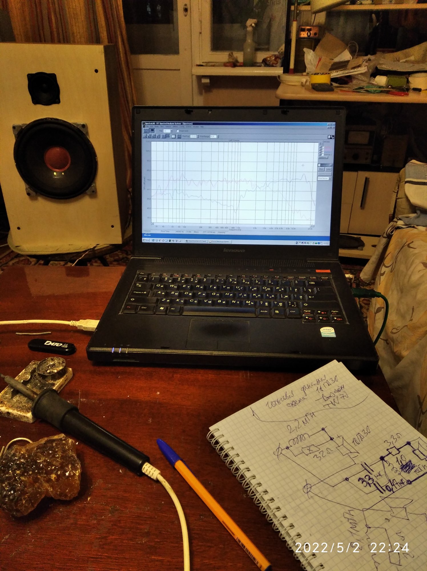

Неравномерность ±4 дБ на сторону:Рис. 2.jpg
Резистор подбирается по минимуму неравномерности АЧХ.

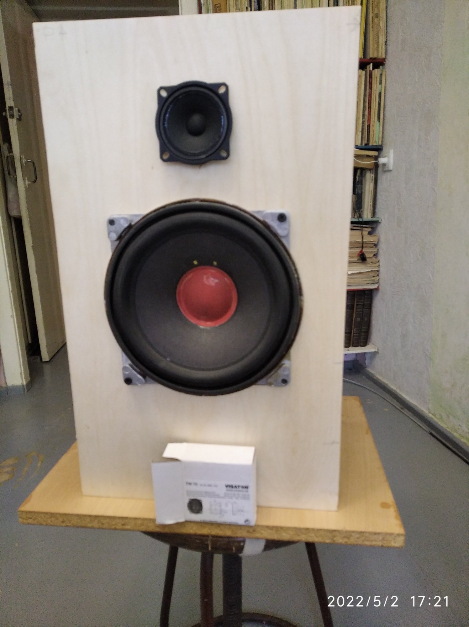

Тип 4-омного динамика-"супертвиттера" неизвестен. Стоит в Sven 210. У меня стоит сверху на колонке. Можно обойтись и без него, практически без ухудшения качества.

Для данного набора динамиков и невиданно простейшей схемы - нереально ровная АЧХ.
Особенно роскошен 10ГД-30 с полкой от 50 до 1300Гц. Сканспик застрелился от зависти.
Как в том анекдоте, -"А в чем же засада?"

На мой недельновечерний взгляд - бюйюк бардак! Мидбас по -5дБ от 1кГц, полоса "супертвиттера" равна полосе 3ГД-31, работают вместе, но - их АЦ на разной глубине, интерференция даже по оси АС непредсказуема. 3ГД-31 запускать без катушки на землю - это из области "... -Да я тебя!..". Непрохонжа.

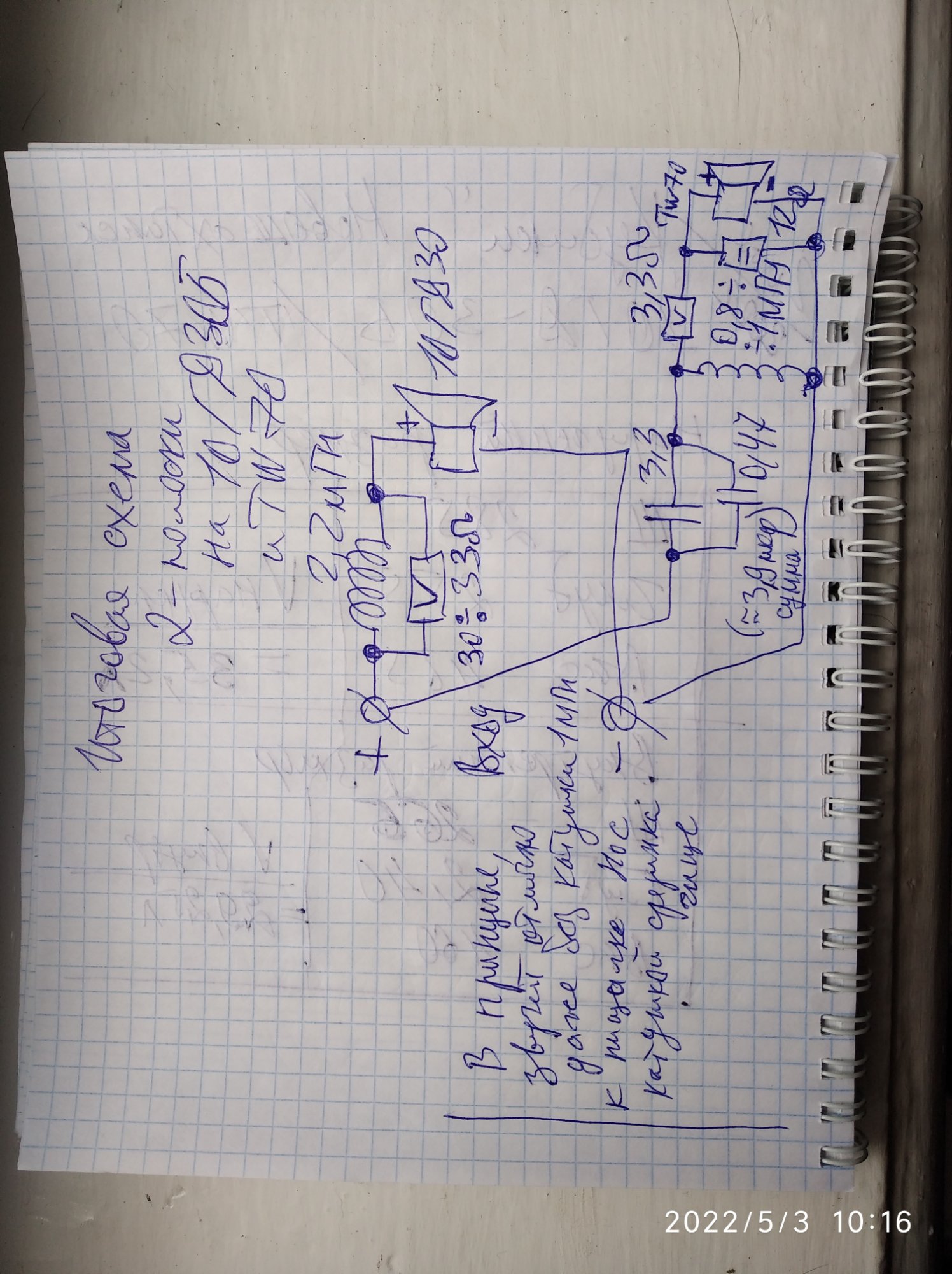

Не помню, сколько лет схеме. Писал же о ней. Только резистора не было. Сейчас подобрал номинал по АЧХ.
О "засаде" коротко можно сказать следующее: сам басовик, подключённый напрямую, действительно сначала опускает свой уровень справа, а потом его поднимает. Но пищалка это невелирует.
"Особенно роскошен 10ГД-30 с полкой от 50 до 1300Гц."
А что роскошного? От 80 Гц до 1040 Гц подъём 7 дБ. Если посмотреть на заводскую АЧХ, то там, примерно, то же самое.
Да, решение нестандартное. Оно такое и было. И оно было спонтанное, случайное, как я раньше писал.

Вы можете собрать схему и проверить. Даже без " супертвиттера". Должно работать. У меня работает.
Относительно "супертвиттера": он мне нужен только на случай, если будет заметна направленность 3ГД-31: его можно развернуть.
