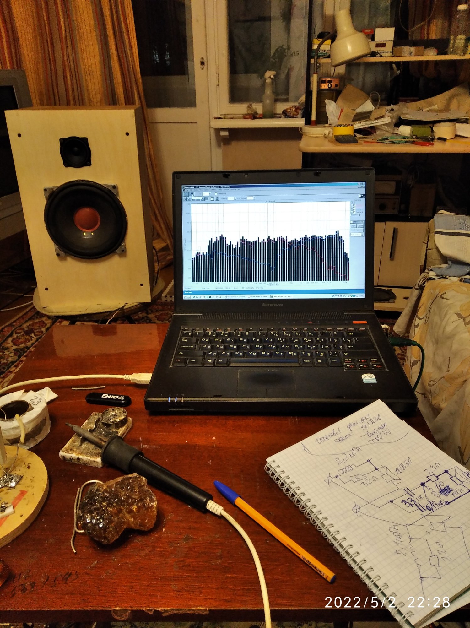

Нужно тряпочный пупок найти такого же диаметра и клеем резиновым на каучуке пропитать его. Будет аля Браун или Селешин. На фото динамик с тряпочным пупком. Он был там с завода, динамики 10 ГД-30Б феррит.

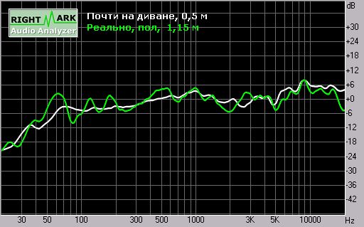

Звук и графики разных вариантов динамиков в МАС-1 тут
Интересное, на мой взгляд, сравнение (в обоих случаях имеющийся супертвиттер отключён).
Белая линия - это замер у дивана, где позаботился о том, чтоб было как можно меньше отражений, насколько мог. С расстояния 0,5 м.
Зелёная линия - реальные условия. Колонка на полу, там, где она обычно стоит и откуда слушается. С расстояния 1,15 м. И микрофон выше пищалки.
На полу колонка теряет низы, а слушатель, высокомерно слушающий ее с высоты дивана, теряет вообще все.
Акустическая ось колонки должна целиться в честные ухи слушателя. Потому как выше пищалы средина исчезает как явление .Раскрыва не хватает, закинуть средину выше потолка колонки.
