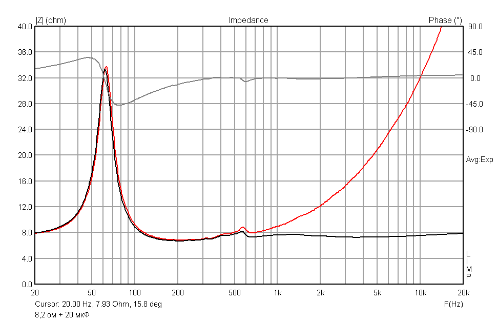

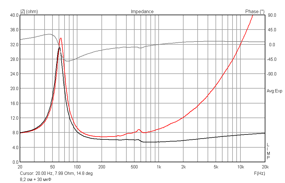

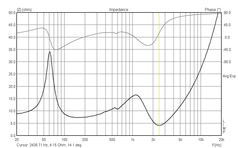

Итак, не думаю, что я сильно промахнулся с сопротивлением НЧ динамика, вернее со сведением динамиков, посмотрим.
Это чистый динамик в ЗЯ и с RC цепочкой.
Без катушки, снижение импеданса наверху усилитель не видит - см. где-то там выше график импеданса с фильтрами.

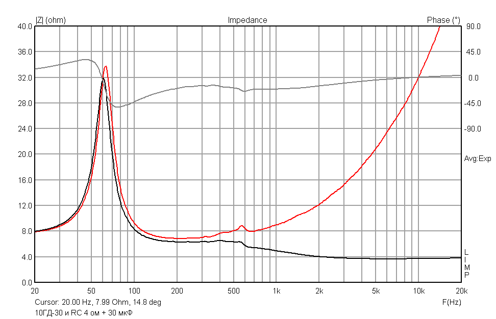

Просто заменён резистор. Считаю, уже нормально.
Это согласно Салтыкову и Сырицо из 1979 года, кстати, в 1980 году сделал я эти колонки, работали они долго. Здесь и 10 мкФ было нормально, рисунок я не сохранил.
Кстати, в колонках выравнивание импеданса - не закон, при настройке возможна сознательная коррекция для получения лучшего стыка.

Наверное, оптимум будет где-то в пределах 7,5 ом+22-27 мкф.
Может быть, но я не перфекционист и в данном случае не хочу ловить блох. Вот есть у меня мощные резисторы 8,2 Ом, 3,9 Ом, ими я пользуюсь,
Не могу запретить другим ловить сотки, но для этого надо измерять самим, на своих динамиках, в своих корпусах и со своими деталями.

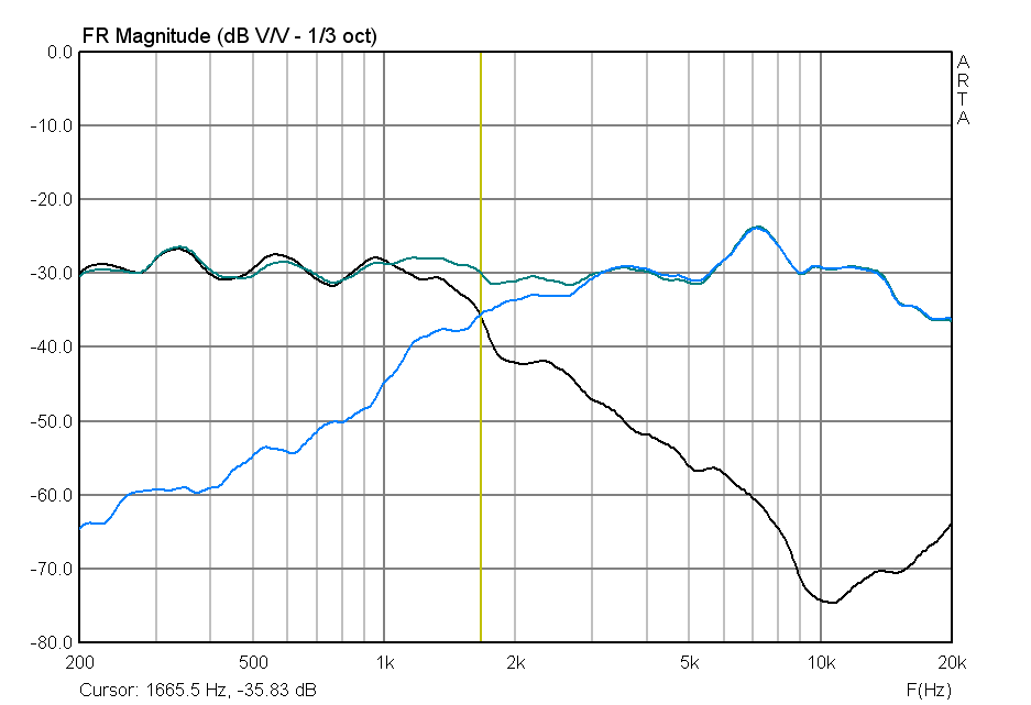

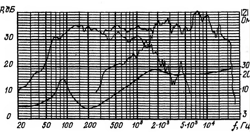

Итак, если честно, я относился с недоверием к 1ГД-50. Динамики из переносных радиоприёмников 3 класса вызывали у меня брезгливость - слишком хорошо я знал, как такие приёмники звучат.
Но оказалось, что динамики не так плохи, особенно за свою цену (не забываем про их рабочуб мощность 0,25 Вт).

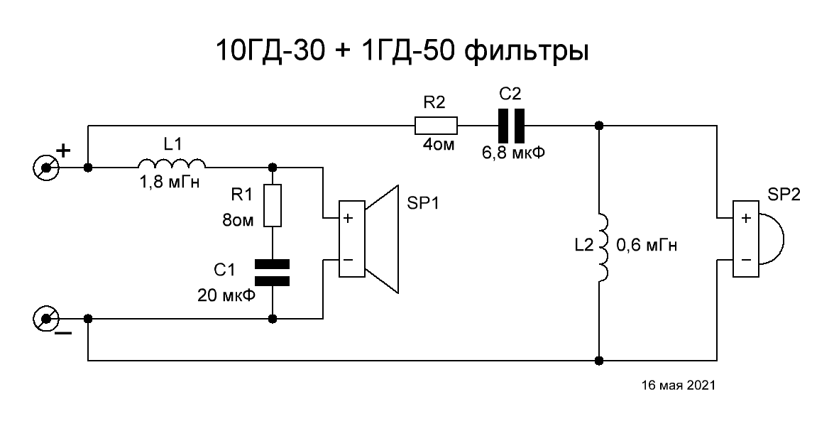

Как я ни старался, но получить такой спад от 1ГД-50 фильтром первого порядка я не смог. Может дело в боксе - у меня он 3 с лишним литра и наполнен ватой, а в журнале он много меньше. Всё равно очень странно. Поэтому вопреки желанию пришлось применить фильтр 2-го порядка.
С прошлыми фильтрами звук был недостаточно яркий несмотря на подъем в области 7 кГц, пришлось поработать с фильтрами.
Вот что получилось.
Обратите внимание, что на частоте раздела уровень -6 дБ от "полки". И видно, что несмотря на более крутой фильтр ВЧ, крутизна НЧ немного больше.
Хорошо видно как ямы и холмы вблизи частоты раздела влияют на суммарную АЧХ, но это влияние небольшое, неглубокая ровная впадинка на 2...3 кГц допустима, я не стал с этим биться.

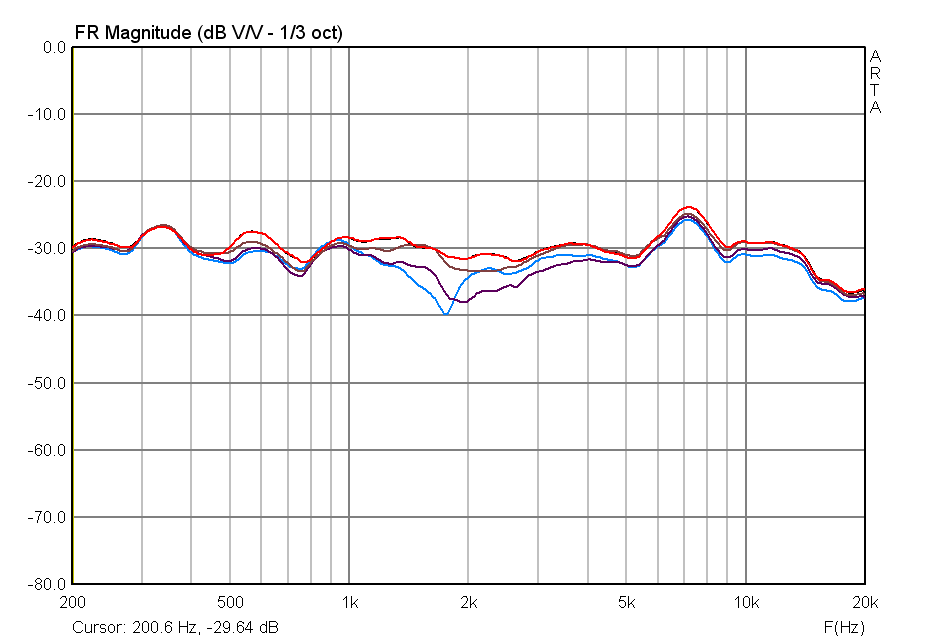

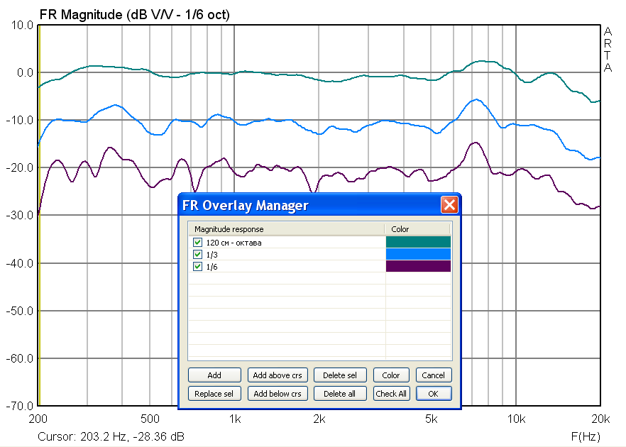

Решил посмотреть что будет если сдвинуть бокс с 1ГД-50 вглубь "по науке".
Вот результат. Красный без сдвига, далее 4-8-12 см.
Очевидно, что всё не так просто, как многие думают.
Впрочем, можно заставить себя думать, что "лучше так как я подвинул".
Вместе с тем у меня есть положительный опыт сдвига динамиков внутрь на 3-х полоске, там результаты были положительные.
Показываю это потому, что без микрофона получить хороший результат можно только случайно.

Надо бы еще заклеить окна, попробовать уменьшить бокс. Но думаю, это может быть уже окончательный результат.
Надеюсь, что показал: это в симуляторах легко делать частоту раздела как хочется, "по щучьему велению", а на практике так не получается. Динамики диктуют свою волю. Если они недовольны, получается криво.
Попытка заставить их силой с помощью фильтров высоких порядков может применить, что динамики согласятся из-под палки, но в отместку нагадят, как коты.
Схема с установкой 1ГД-50 + ПАС в бокс 0,5 литра.
    10.6 KB · Просмотры: 475
Я б попробовал шиш на 7 кГц прибить режектором , общую красоту уж больно портит
Да, красоту портит, но я послушал на предмет сибилянтов - в пределах нормы, а усложнять фильтры не люблю.
Забыл добавить график импеданса.
Вынужденно добавленная катушка его сильно испортила, но всё-таки в пределах 4 Ом.

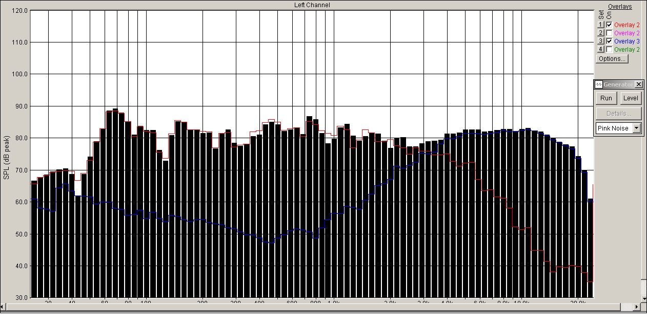

Ваше стремление к идеально ровной ачх выдает в вас дилетанта. Они все сначала шалеют от возможности вывести ачх в нитку. Прозрение настигает чуть позже. А лично обожаемая частотка приходит с годами. Ну вот, примерно, как эта моя, недавняя.
Но чтобы такую ачеху вырулить, мало освоить мудрую програмулину, по пути пнув дядю Сашу за его ворчливости. нужно еще кое-что, что он, сволота, понял, а вы ещё нет. Хе-хе. Творческих вам узбеков.
    205 KB · Просмотры: 333
Слухи у людей разные ходют)) И слушают люди на разных гром-костях)) Кому-то комфортна яма 2...3кГц в -2дБ, кому -4дБ, кто любит без ямы, а кому подавай 100 Гц и 10 кГц по +6, в виде чашки-параболы, иначе жисть не мила. Но это есть самый конечный этап. А вначале - состыковать и сделать ровно, чтоб никто не гадил.
Странная дыра. 4 Ома гасящий резистор, после него - совершенно здоровый на голову фильтр, с ненулевым сопротивлением. А импеданс - словно динамик отключен, провал до 4 Ом и взлёт до небес, за 50 Ом наверху. А должен был на Ом так 18 остановиться. Перемеряйте)
Превосходный и правильный результат, в рамку его. Вы же сначала отлично свели полосы, получив +6дБ на стыке. А потом шикарно показали, что глубина установки меняет фазу на стыке. И если фильтром не удалось - можно дотянуть установкой, и наоборот! Но лучше, конечно, установить динамики в линейку по акустическим центрам, а фильтры - с симметричными скатами и разницей фаз под 0° или 180° на максимальных отрезках вокруг стыка.
Но оказалось, что динамики не так плохи, особенно за свою цену (не забываем про их рабочую мощность 0,25 Вт).
Что и требовалось доказать! Шоров плохого не посоветует.
А у вас 1ГД-50 доработаны? Окна ПАС заклеены? Герленом воротник промазан? Пыльник удалён?

Окна не заклеивал (написал только что выше), подвес промазан не мной, динамики не мои, пыльник не удалён.
Заодно немного покрутил, вот результат на любой вкус.
АС на табуретке, микрофон по оси ВЧ. Расстояние 120 см, катушки сейчас посмотрю.
Посмотрел, удивительно, крутил, вынимал сердечники, но не глядя пришёл к тем же номиналам, что и на схеме.
Значит можно так делать.
7 килогерц очень гадкая частота. Утомительная по звуку. С таким шишем на ачх долго прослушать музыку вам не светит.
