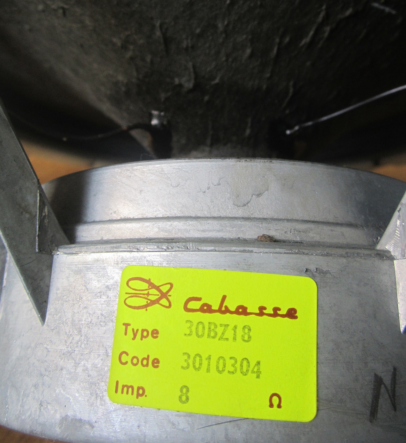

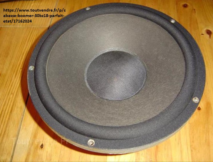

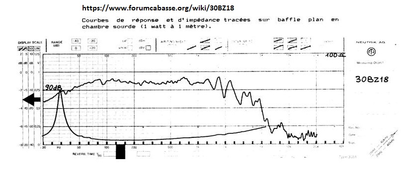

Собственно, тема по восстановлению с агрейдом пары динамиков 30BZ18. Но есть и их паспортные данные, из сети
( https://www.forumcabasse.org/wiki/30BZ18 ).
Он и по конструкции проблемный.
При магнитном зазоре 6 мм, шириной 1,1 мм, люфт обмотка-керн всего 0,20 мм, обмотка-фланец 0,30 мм.
Люфты как у 6"-8" широкополосника, а это 12 дюймовый длинноход, с высотой намотки 18 мм!
Каркас бумажный, тонкий, обмотки расположены с двух сторон. В одном из динамиков каркас просто разорвало. Явно его прочность не соответствует, занижена, узкое место конструкции.
Клеммник уникальный, геморнейший. Снять его можно только изнутри рамы, при снятой подвижке.
А в сборе не подлезть к нему по-человечески.
У динамика BL как у широкополосника, почему зазоры не должны быть соответствующие. Непонятно какая масса подвижки, если её сняли, то почему до сих пор не взвесили.
С добротностью ерунда какая-то. Похоже Жорж считать не умеет или не следит за своими последователями. Ну а каркас бумажный потому что французы очень экономные. Даже экономнее евреев, те в свои морели хотя бы алюминий стаят. Поэтому и порвало.

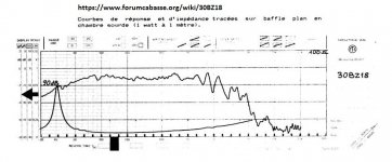

Это не пик - это оговоренная фишка, достигнутая формой образующей, толщиной и материалом диафрагмы. Тот самый "бас", что вы отметили в 18W/4434G00 в своей "каморке". Таких динамиков с Qе=0.32 раз, два и обчелся.
ПС не берусь вычитывать ТТХ - там там ошибка на ошибке, как с размерностями так и принципиальные. Но, чувствительность 97ДБ для басовика - как бы не шутка!

По тому что представлено, совершенно однозначно ясно, что динамик от источника Rg=0 Ом даст в ЗЯ гладкую АЧХ с нижней границей -3 дБ на частоте 2Fs=40 Гц. Ящик потребуется в 0,33 эквивалентных объёма.
При работе от реального источника сигнала, усилителя с ненулевым выходным, плюс сопротивление кабеля, плюс катушки фильтра (в сумме 0,48 Ом) повышающего общую добротность до Qt=0,38, динамики в ФИ с характеристикой Баттерворта четвёртого порядка, в объёме 0,7 эквивалентного, дадут гладкую АЧХ со спадом по уровню -3 дБ слегка ниже Fs, примерно на 18-19 Гц.
Сопротивление источника сигнала - по переменке, в полосе 10 - 80 Гц.
