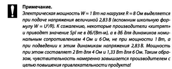

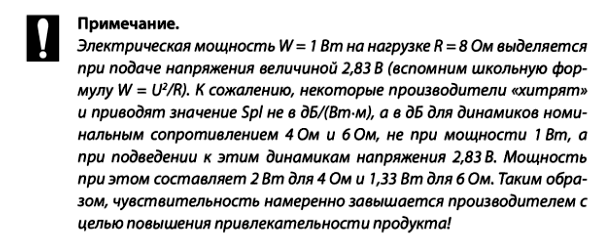

Очень часто встречается данный "концепт". Нагрузка 4 ома а напряжение 2,83 вольта. Смотришь и ох.... Охреневаешь.
На самом деле в "концепте" даже нагрузка 4 Ома - совсем не 4 Ома. Вот такойпарадокс. Мне лично иногда надоедает отнимать прибавлять 3Дб и лезть в спеки за номинальным(!!!) сопротивлением(когда сравниваю динамики 4 и 8 Ом). Уж лучше бы приняли за стандарт не подводимую мощность(завуалированное напряжение), а напрямую без экивоков - подводимое напряжение и все!

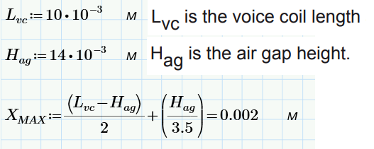

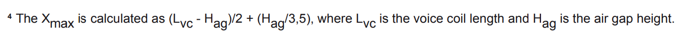

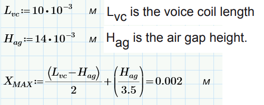

Фланец 14мм , катушка 10 .
xmax=(14-10)/2+(10/3.5)= 4,9mm на сторону
но есть нюанс!
4.9 на сторону тоже вполне себе хороший Xmsx. Попробуйте исходя из 4.9 посчитать х, попадёте в указанный выше диапазон. Учитесь считать у Беймы.
Ошибок точно нет?
От высоты катушки отнимается высота зазора! а не наоборот!
А у рутковского прям встал наверное от такого, но есть нюанс!

Ошибок точно нет?
Ошибок нет.
Есть нюансы конструкцыий мс 😉

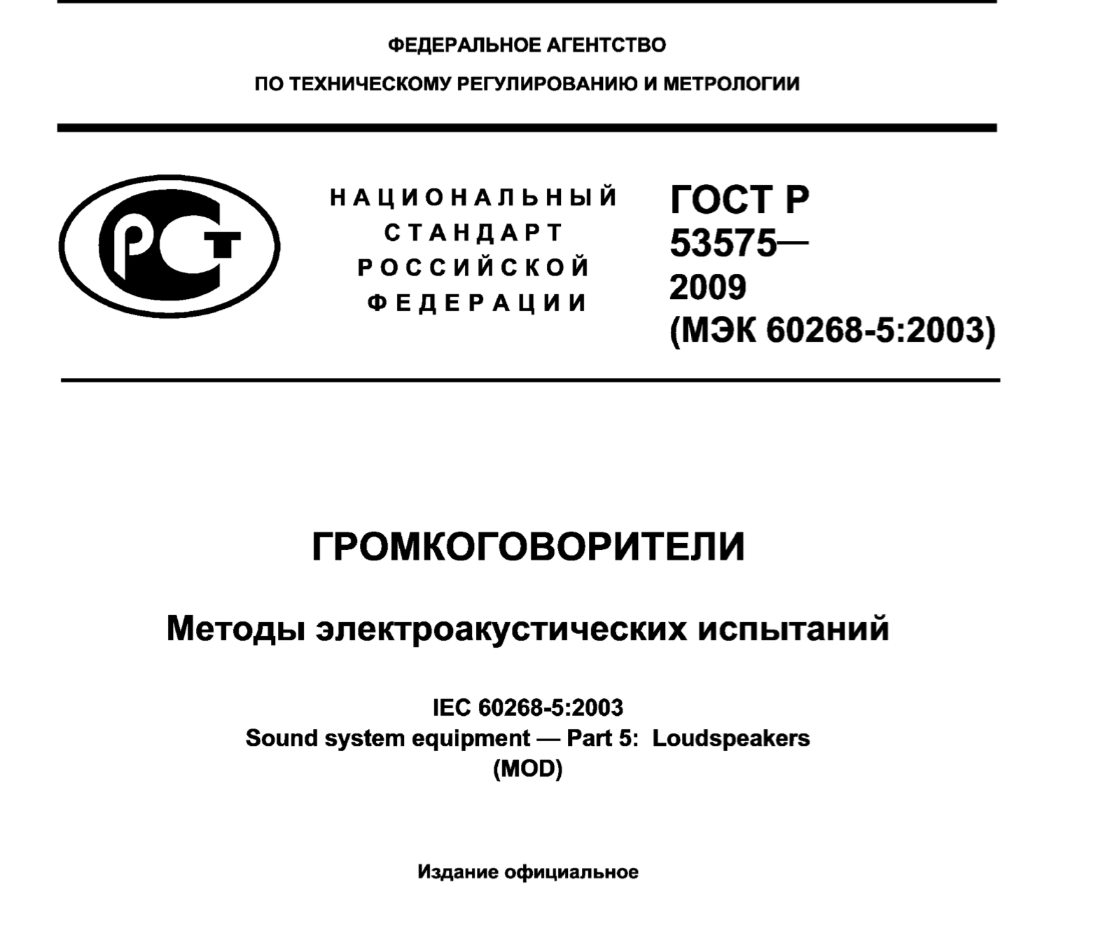

Начиная с того , что ГОСТ 16122-78 не существует, заканчивая тем, что вы в нем что-то нашли.
Не существует ГОСТ 16122-78 т.к. он уже не действителен для вас, или не существует так как его ни когда и не было? smile_10
Конечно не действителен, ибо последним был ГОСТ 16122-87.
Расскажите какой параметр по ГОСТу измеряется на 1 Вт с 1 м?
Ну так в нём, всё то же самое написано.

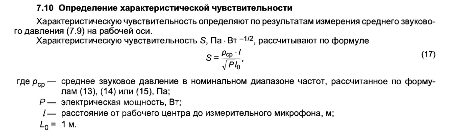

4.4.3. Характеристическая чувствительность в заданной полосе частот
Определяемой характеристикой является звуковое давление в заданной полосе частот (п. 4.4.1), приведенное к напряжению, подводимому к громкоговорителю, соответствующему 1 Вт мощности и расстоянию 1 м от рабочего центра по рабочей оси.
звуковое давление в заданной полосе частот (п. 4.4.1), приведенное к напряжению, , подводимому к громкоговорителю, соответствующему 1 Вт мощности
Как вы представляете реализацию данный цитаты?
Конкретно, что и как будете подводить? Какие будете выставлять значения величин подаваемого сигнала?
Внимательно жду.
Откройте ГОСТ 16122-87 и читайте, читайте и ещё раз читайте, как завещал великий Ленин. _da

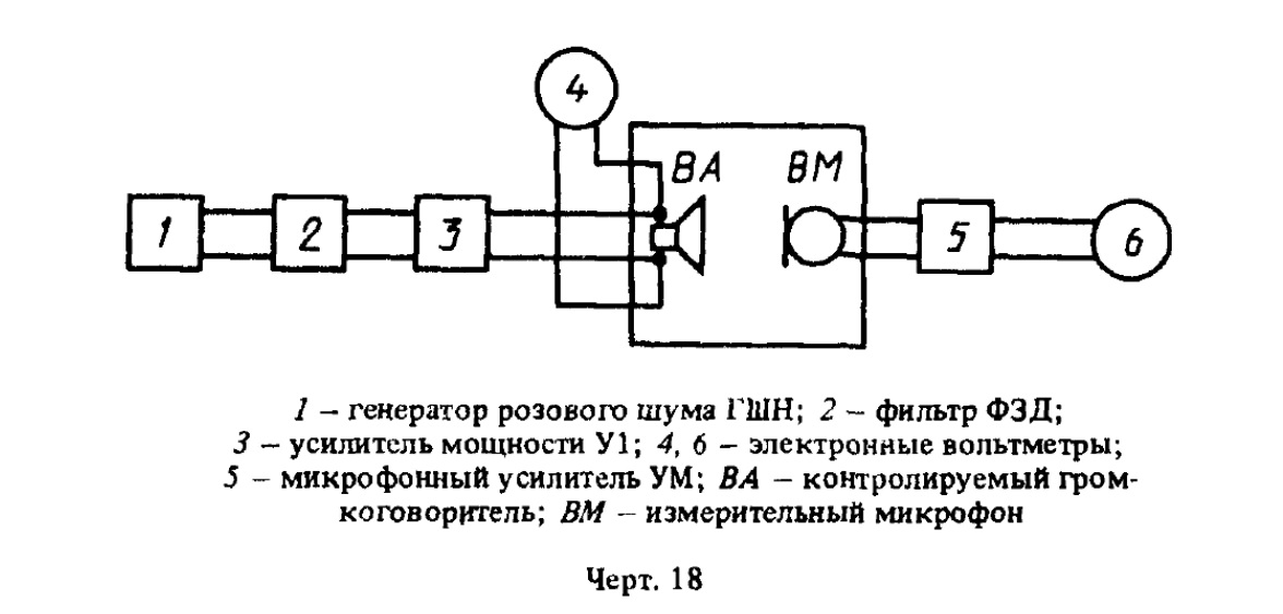

ПС Я открыл и прочитал еще раз хотя написанное знал заранее.

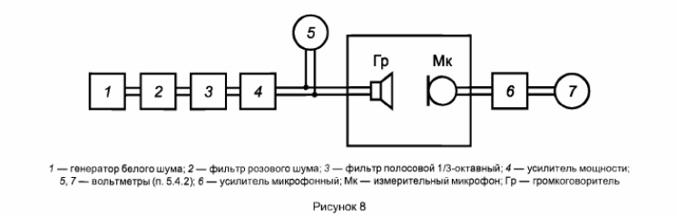

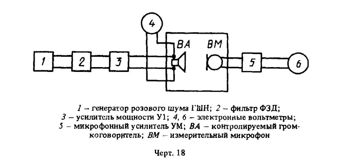

Это установка для измерения характеристической чувствительности в заданной полосе частот.
Если ты найдешь измеритель мощности - поставлю тебе лайк. Сразу скажу, что это не номер 4. Номер 4 это вольтметр.
В зависимости от номинального сопротивления выставляют среднеквадратичное напряжение розового шума. 2В для ном. 4Ом. 2,83В для ном 8Ом. Все в точности как написано в тобой процитированном определении ГОСТа.
ПС Удивляет одно - как с нулевыми знаниями вы вообще полезли в тему акустики??? Как и зачем?
ПС Неоднократно повторял: если вам ДР поставил лайк - есть повод моментально задуматься над написанным. Скорее всего где-то прокралась лажа.

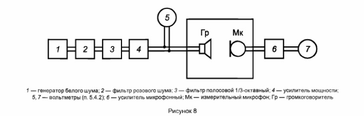

Посмотреть вложение 114775Посмотреть вложение 114776
Установка таже самая. Выставляют напряжение розового шума. С точки зрения методики измерений ничего не поменялось.

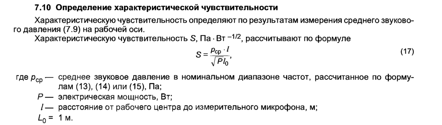

Вам разъяснили почему 2,83В(2В), а не 1Вт и указали, что если принялись читать ГОСТ, то нужно это делать правильно. На что вы обиделись и начали язвить на пару с ДР.
Меня заинтересовал сам факт того, что чуйка имеет размерность дБ/Вт/м, а в измерениях применяют за опору - напряжение.
Потому, что связать мощность и напряжение легко, даже не выходя из школьного курса. И привели формулу, как это делается.
Ну там, где P=U2/R?
Точно также, как это проделывают в ГОСТе.
