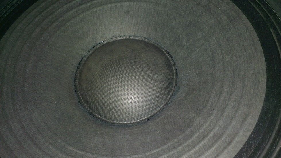

Главное, чтобы новая катушка была правильно внедрена на место старой.
Катушку выровнял в ее верхней части, надев на цилиндр. Пролил акфикс и зафиксировал активатором.
Пришлось немного расширить отверстие под катушку в подвижке. Вклеена по высоте так же как и родная. Изначально выставил ее в зазоре, отцентровал, затем поставил подвижку (диффузор, подвес, шайба) и прихватил клеем. Все снял и окончательно заклеил сверху и снизу. Клей использовал акфикс 705, это супер клей, только дольше сохнет, но активатором схватывает сразу. На фото можно посчитать количество витков.
IMAG2617-min.jpg IMAG2618-min.jpg IMAG2619-min.jpg IMAG2622-min.jpg IMAG2623-min.jpg IMAG2624-min.jpg
После него пролил Т-7000.
Далее все по стандарту. Подвес и шайбу клеил Т-7000. Колпачок к диффузору так же Т-7000.
После высыхания все работает отлично, никаких посторонних призвуков абсолютно нет. Хотя до последнего не верил, что все получится.
Забыл снять параметры ТС. На мой не тренированный слух резонанс около 40 Гц, может выше.
Вот такая история. Всем спасибо за помощь и советы. Тема закрыта, но если будут вопросы - задавайте.
