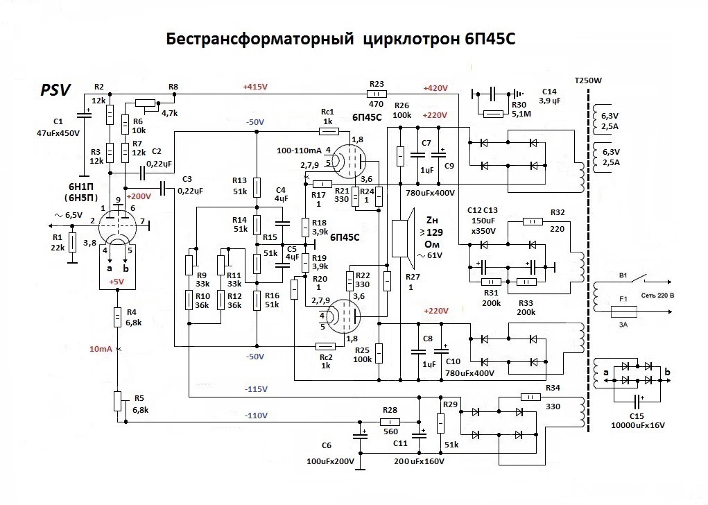

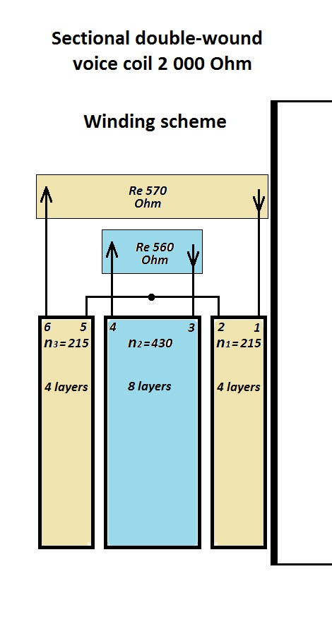

Самый высоокоомный на планете широкополосный динамик TFR12-1-3600 трудится в монорежиме, очень облегчённом по мощности, от бестрансформаторного лампового усилителя.
При утряске техзадания превоначально рассматривался вариант секционированной звуковой катушки, с выводом от середины, с пропусканием постоянного тока через обмотку. Грубо говоря, звуковая катушка, кроме своей обычной роли, по совместительству должна была выполнять роль выходного трансформатора РР усилителя (см. вложение).
    63.1 KB · Просмотры: 264
Такой вариант рассматривался, но заказчик его испугался.
Выбрал, насколько помню, схему цирклотрона. С непосредственным соединением динамика с катодами выходных ламп, находящихся под нулевым потенциалом. В этом варианте постоянный ток через нагрузку не течёт.
Даже если одна из ламп выхода "потухнет", или её выдернуть из гнезда, то второе плечо запрётся, и никакой аварии не будет - на выходе будет всё тот же ноль постоянки.
Подобная схема во вложении. 28 Вт на нагрузку 128 Ом.

Красивая грамотная схема.
Рад, что понравилась.
"Соракапятки" удивили своей живучестью - усмаленные так, что через чёрные пятна местами не было видно половины анода, сохранили эмиссию на уровне 35-40% от той средней, что у новых. (Эту пару ставил при первом включении схемы)
При этом максимальная мощность с ними на выходе уменьшалась с 28 только до 21 Вт. И к звуку не было претензий.
Запас у них есть, по сколько лет они в телевизорах пыхтели, далеко не в лучших условиях, под шубой из пыли и в неслабых режимах.
