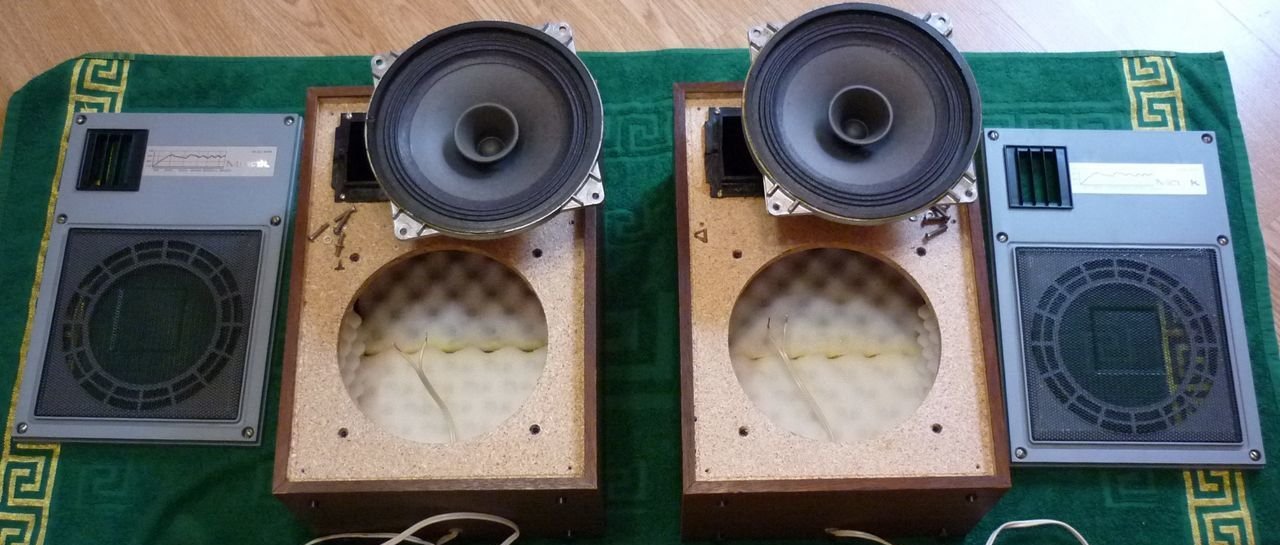

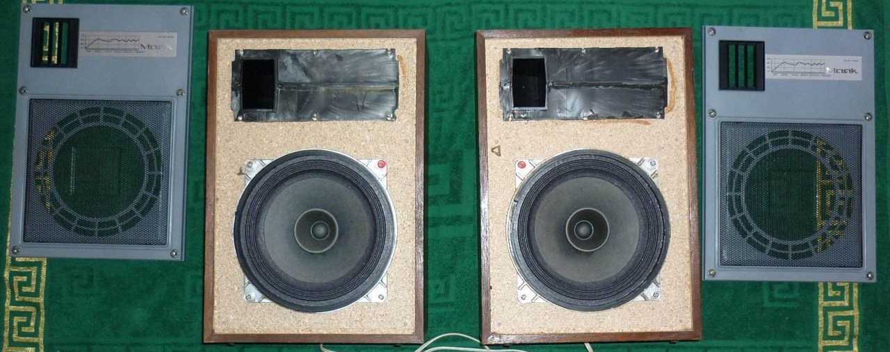

Диапазон воспроизводимых частот: 100 – 16000 Гц
Неравномерность АЧХ в диапазоне частот 100-16000 Гц: 14 дБ
Чувствительность: 90 дБ
Сопротивление: 4 Ом
Номинальная мощность: 10 Вт
Долговременная мощность: 15 Вт
Кратковременная мощность: 20 Вт
Используемая динамическая головка: 10 ГДШ-1-4
Внешние размеры (ВхШхГ): 385х265х196 мм
Вес: 5,5 кг

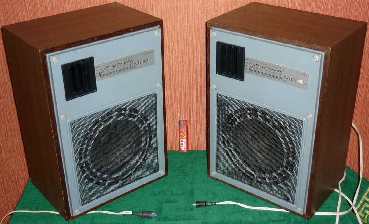

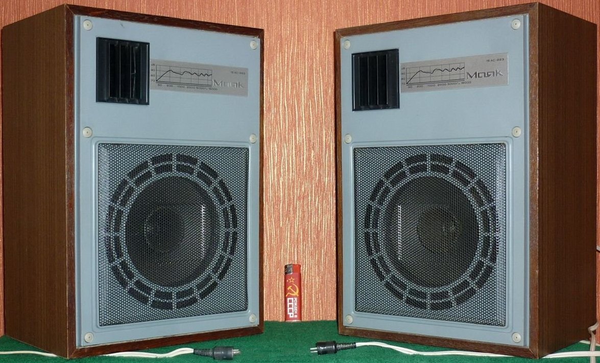

Кто знает, какой у них объем?
Если толщина стенок 16 мм, то выходит 13 л. По внешним габаритным.
Кстати труба фазоинвертора у них та еще загогулина.
Играют прилично, даже есть "бас".
