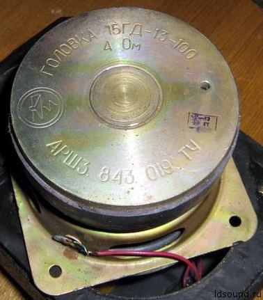

15ГД-13. Маленький гигант ближнего поля.
7,823
4,147
183

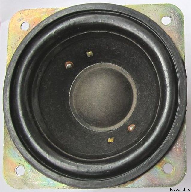

Самый маленький отечественный низкочатотник, всего 4 дюйма.
Хорошая машинка в составе прикомпьютерных АС.
В бумагу диффузора введена шерсть, аналогично 10ГД-30 и 25ГД-26.
Диффузор по образующей повторяет такой же как и у 10ГД-34. Повторяет до внешнего диаметра 71 мм.

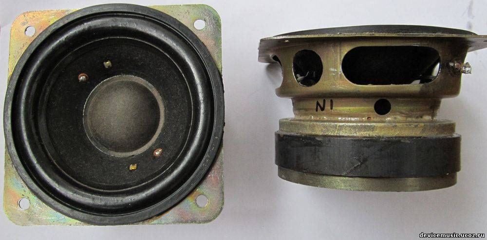

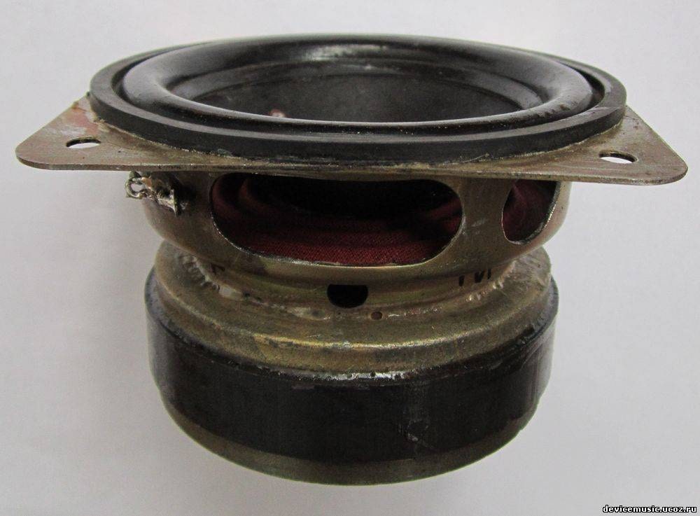

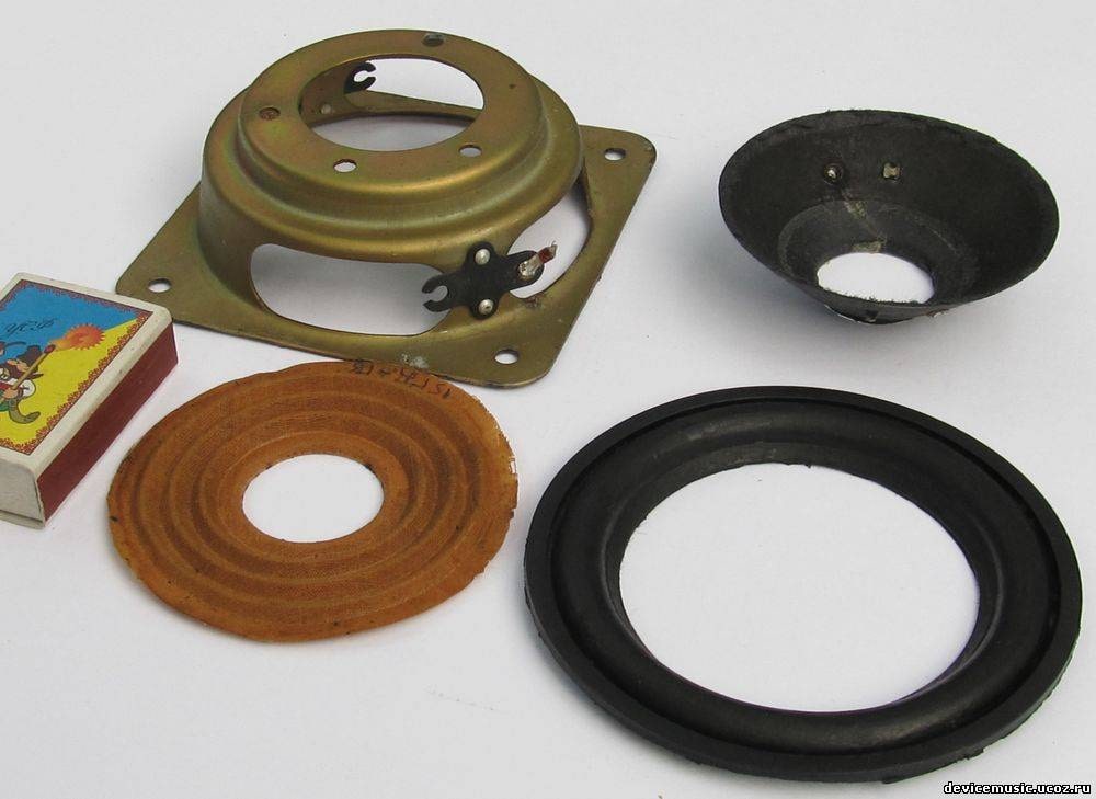

Масса диффузора с крепёжными пистонами 1,93 г. Диаметр керна 24,8 мм.
ЦШ как видно на снимке, имеет 4 глубоких гофра, спадающих по высоте к её центру. Это напоминает форму ЦШ от 25ГДН-3.
Вес центрирующей шайбы 15ГД-13 0,77 г.
Керн выдвинут примерно на 2 мм выше фланца, что в семействе 6ГД-6/15ГД-11/10ГД-34 не встречается. Нет этого и у 25ГДН-3(15ГД-14).

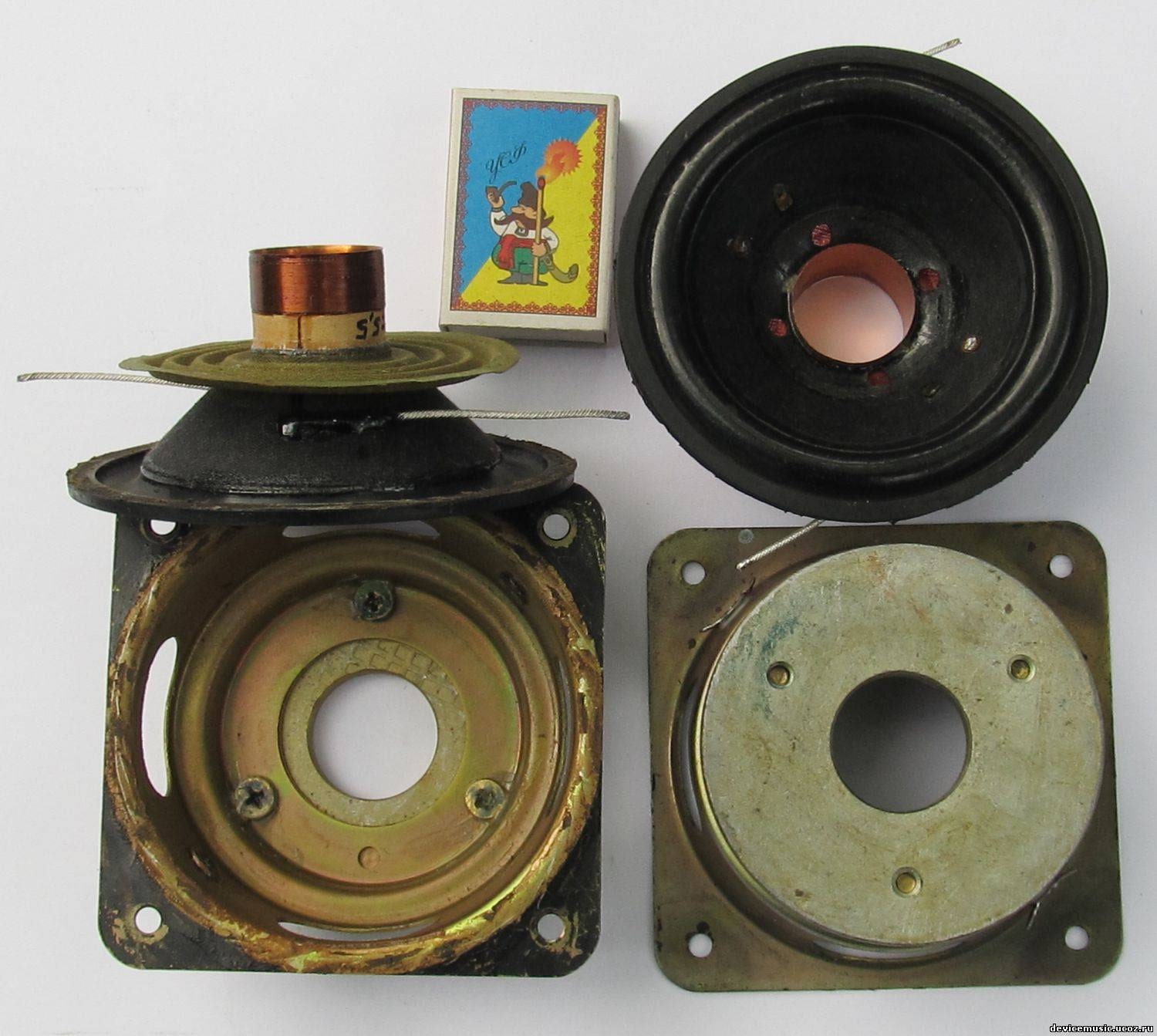

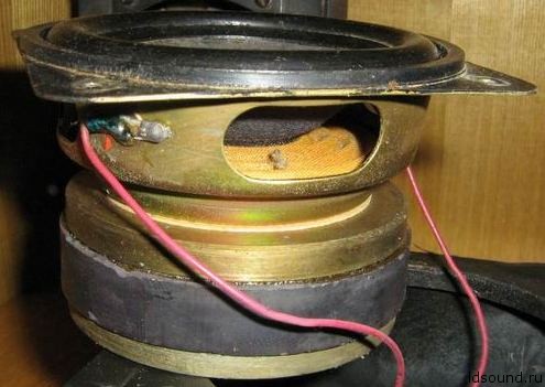

Масса звуковой катушки 15ГД-13 (средня из взвешивания 3 шт) 2,8 г. Высота намотки в среднем 11,5 мм. Высота зазора 8 мм.
Апгрейд этого динамика. Для работы в прикомпьютерных АС.
Каркас ЗК - медная фольга 0,1 мм. Принял все меры для снижения механической добротности, потому как предполагается работа этого динамика от усилителя с высоким выходным сопротивлением - ИТУНа.
Заводской верхний фланец с высотой зазора 8 м заменил на фланец от 6ГД-6 с высотой зазора 6,8 мм, и меньшим на 0,1 мм диаметром отверстия. Магниты 16БА190 заменил на такие же по размеру 22РА220. Всё это повысило индукцию в зазоре.
В результате апгрейда получилась довольно близкая по параметрам пара, назову её условно 15ГД-13М-6-70.

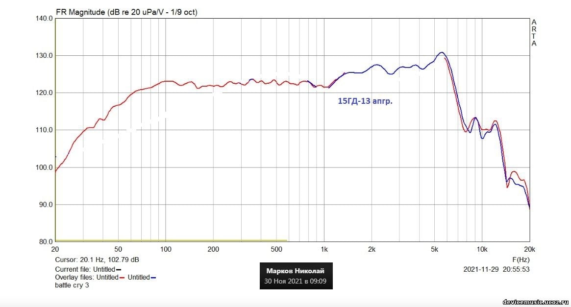

АЧХ апгрейдированного 15ГД-13. Неравномерность АЧХ в диапазоне 60 Гц - 6,5 кГц 12 дБ.
Всэ это только из-за плавного подъёма величиной 10 дБ на участке от 1 до 5,5 кГц.
Планируется низкий раздел в двухполосной системе, примерно на частотах 1,5...2,5 кГц.
В этом случае общую неравномерность АЧХ можно уменьшить до +-2,5 дБ. Чего более чем достаточно.
При более высоком разделе потребуется выравнивающая RC цепочка Цобеля-Буше параллельно динамику.
Благодарю Маркова Николая за независимую экспертизу.
Можно подробнее про все меры для снижения Qms?
Прежде всего токи Фуко - сравнительно толстая медная фольга в каркасе, с одним единственным "технологическим" разрезом.
Пропитал ЦШ слабым раствором полиизобутилена.
Эти динамики апгрейдированы достаточно давно.
Сейчас удлинил бы каркас до упора в пылезащитный колпак, с подклейкой к нему. Таким образом избавился бы от резонанса колпачка на верхнем краю диапазона, с продлением АЧХ дальше в сторону ВЧ. Хотя для выбранной частоты раздела и так есть запас почти в две октавы.

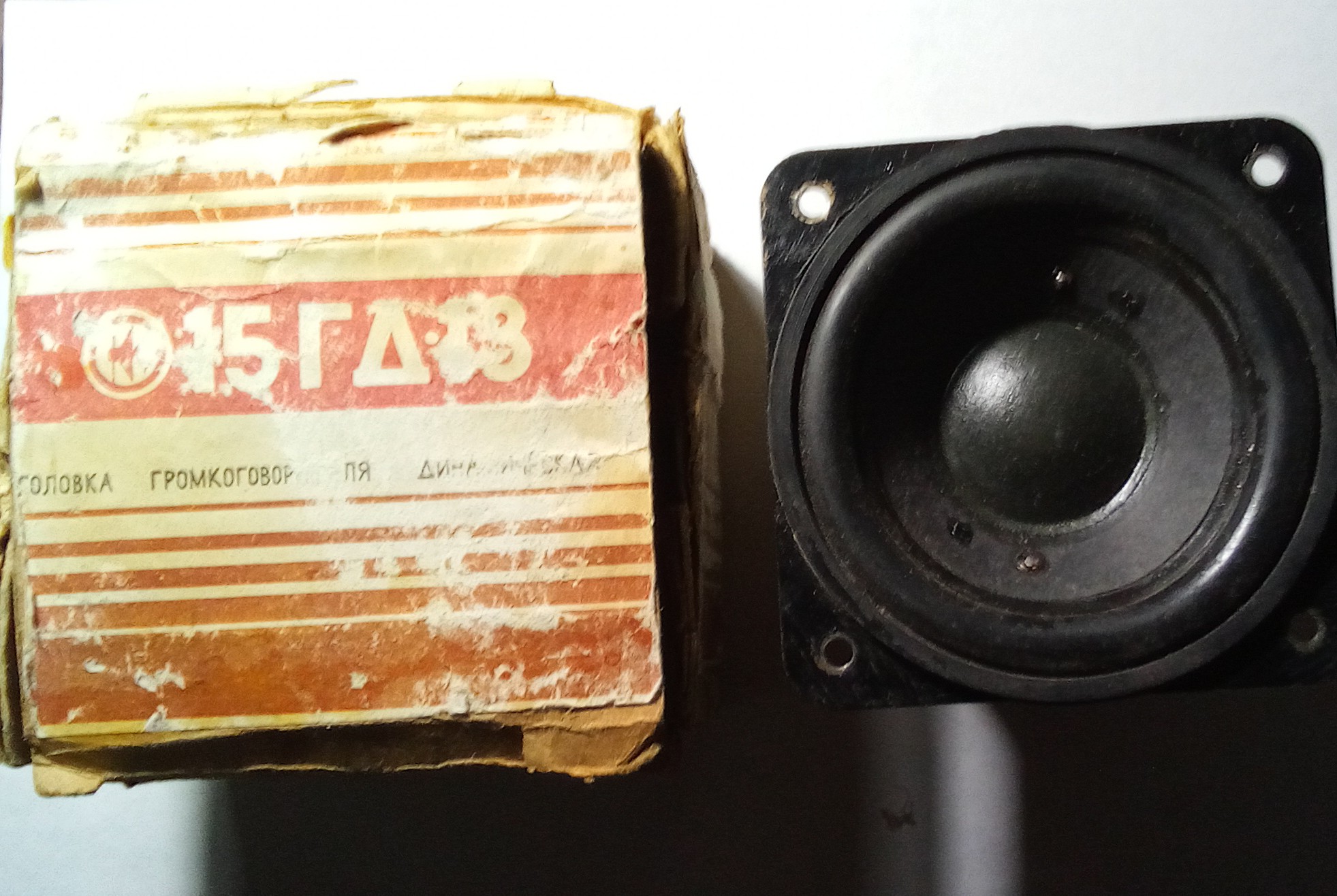

Поступила в мастерскую редкость из редкостей - заводская упаковка динамика.
Вместе с самим динамиком. Который по железу и подвижке в идеальном состоянии, а катушке кирдык.
