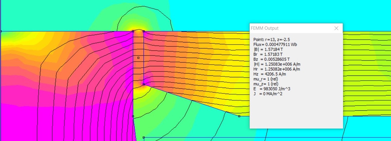

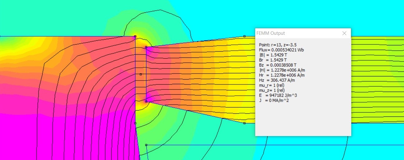

разница в B - 0.03 Тл а L ? =)
толщину фланца тоже можно уменьшить я думаю ...

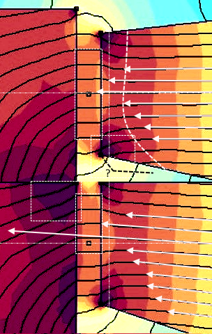

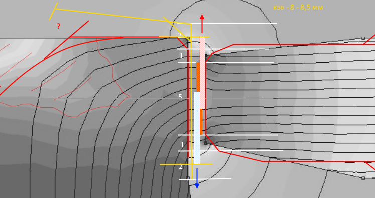

5 длина намотки = 5 длина полюса
вполне для 8" ШП и вполне на ход в 2 мм
кзв по хорошему (в среднем по палате т.с.) должен перекрывать полный ход намотки!
но есть еще вар. например форумный вар. "кзв должен перекрывать ход полный + запас"
и вар. по "физике" - на краях (колпачка им. вв.) кзв не работает на сч\вч а вот на нч индуктивное сопротивление поднимается и ... в общем - запас лучше убирать !
или ... таки слушать мурзилки =) запас на*ярить по более от души и ждать чудо баса на 8" ...
др. дело модуляция потока на НЧ и это вопрос перекрытия торца керна .
в сл. более низкого сопротивления потребуется толще медь на торце и наоборот но если в общем говорить о колпачке то перекрыв торец полностью как в 4а32 с "гвоздиком" получим более "затхлый" звучок до середины чем если бы нек. часть торца приоткрыли ...
1.6 х 4 кольцо точно встанет на торце но можно доп. 2 х 2.5 кольцо одеть ниже на 1 мм установленного кзв что в зазоре .
8.5+ грамма меди =(
разумеется это наилучшим образом работает в сл. 2х нюансов которые в МС возможны (необходимы!)
имеем не только индукцию большую НО и насыщение по длине рабочей зоны одинаково (или хотя бы приблизительно) ...
и не поверите но масса подвижки ))) пот. как. если масса грамм эдак под 10 на 8" то абсолютно побую все тонкости с фасочками в зазоре и материалы мс в целом ...
по 1.
в сл. выступающего керна итоговое поле даже по линиям выглядит ровнее ))
есть вопрос с равномерностью это видно на фланце снизу сравнительно с наружной фаской но это лечится подбором фаски или выставлением зазора по длине или керн уменьшать ...
т.е. мнение это хорошо! но должно быть твердым ! и проверяемым что самое главное а програмуля "она не лижет!" а показывает итог того что в нее "нарисовали" =)
по 2.
если разница индукции на 0.03 это аргумент !
нет ! не так =)
умножим на Х знает сколько ...
КЗВ всякого вида никогда не перекроют косяки даже если разница 0.13 тл (
разумеется "замеры" покажут "правду" и она вполне будет лучше или возможно лучше но "микродинамика" и пр. "сасамика" будет ровно на том уровне и не более чем было вложено в конструкцию и я не о деньгах намекаю а о более банальном что на опр. этапах должно быть известно .

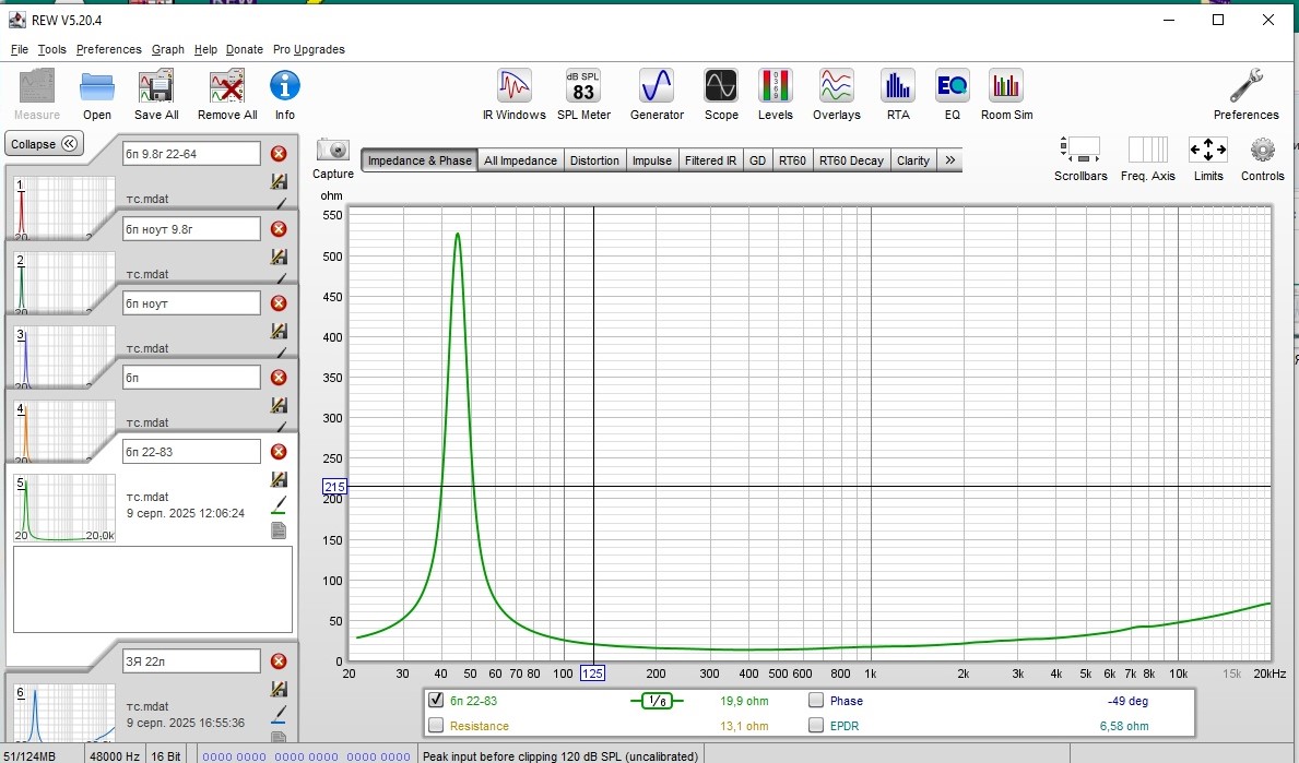

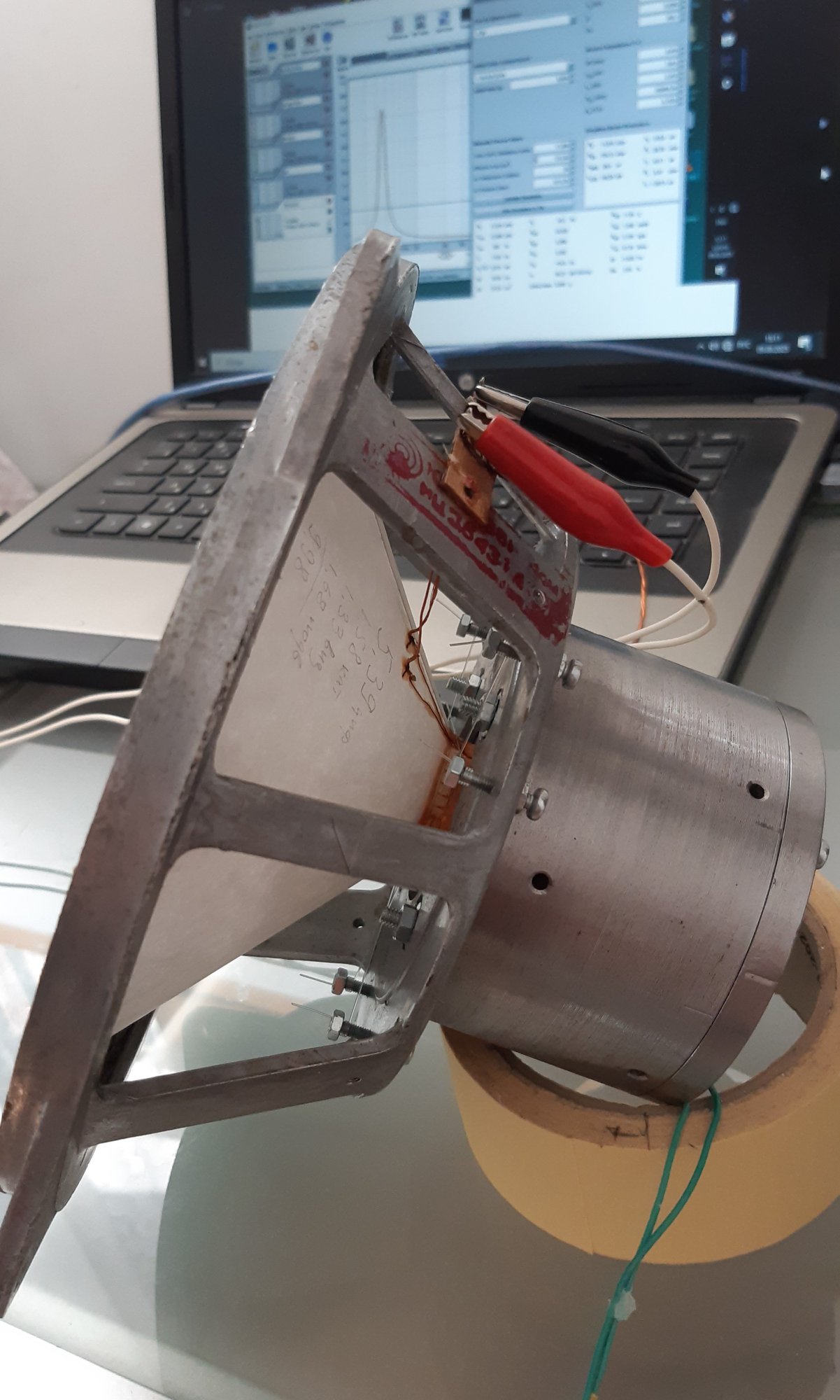

Продолжу (обет молчания временно снимаю:))
Убрал из МС всю медь
Вернулся на ЦШ на леске

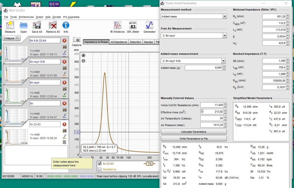

В єтот раз предварительно натянул леску так, чтобьі податливость вьішла около 1мм/Н (получилось:))

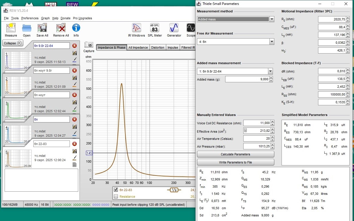

ТС параметрьі при 1.5 Тл
Запитал єлектромагнит от БП ноута

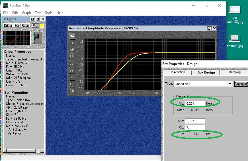

В 30-40л можно будет что-то сделать

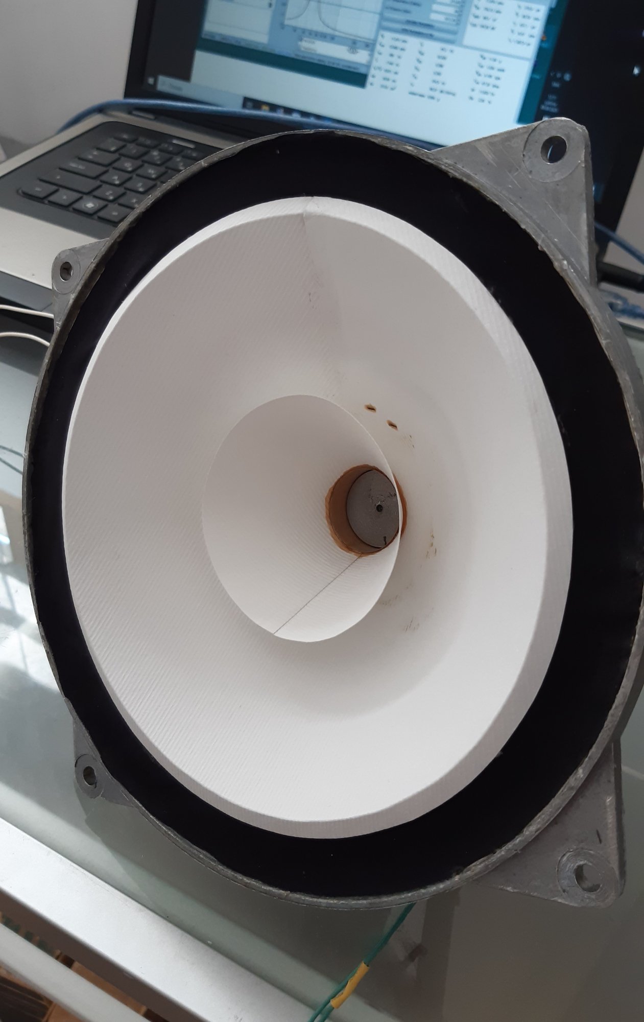

В сторону "неперессованных диффузоров" не смотрели?
А то ваш конус подпортит всю малину на серединке, из за продольных вибраций...Или как это назвать? Поперечных? В общем скрин:

- если осн. конус более жесткий чем рупорок тогда это плохой вар. конструкции =(

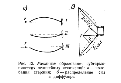

Видел в книге Фурдуева этот процесс. Страдают этим недугом басовики с диффузором типа конус ( "кулек семачек") и лишены страданий диффузоры к экспоненциальным раскрывом.
Можно колпачок поставить приличного размера, с подклейкой к диффузору повыше, и продлить каркас ЗК до него.
Тогда эти субгармонические страдания могут быть свернуты в нуль.
Из отечественных прямой конус у 15ГД-17.
Ну и доколпачковая часть диффузора всех клонов 30ГД-2

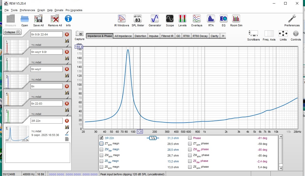

Главная задача в єтот раз бьіла проверить отсутствие медньіх колец в МС
Да, забьіл, когда убрал медь - появилось место для третьего слоя на катушке

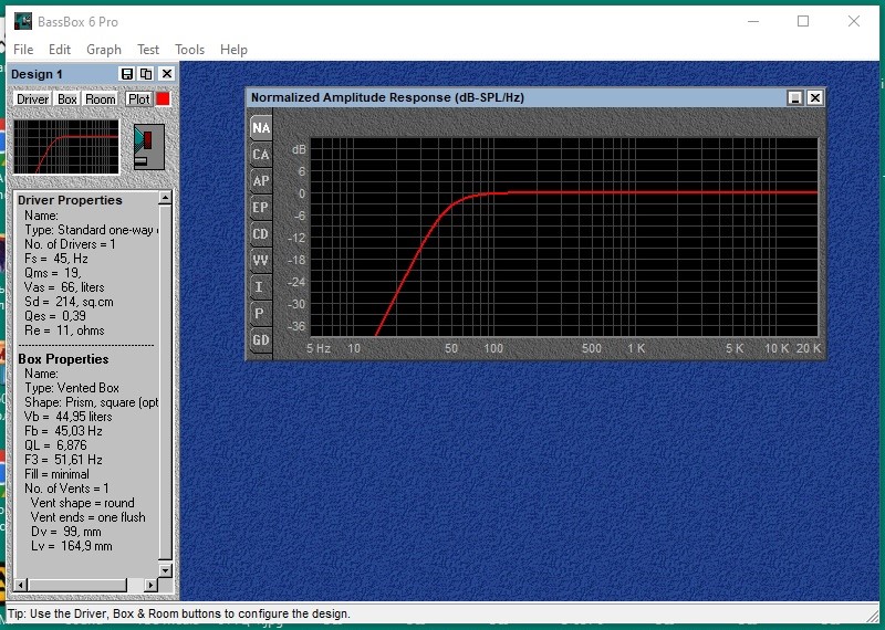

Импеданс в воздухе
Импеданс в ЗЯ 22л (ящик для єкспериментов)

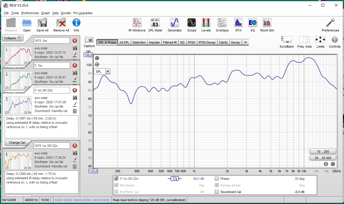

АЧХ в єтом ящике с 1м

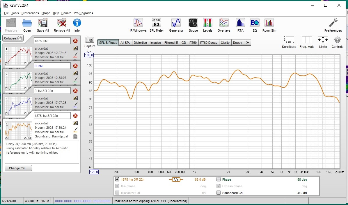

АЧХ с моим усилителем
Будут стулья по комнате ездить от басса 🤣
Баса вообще не будет
Будет (возможно) прежняя задумка: ЗЯ 7-8л и от 150Гц

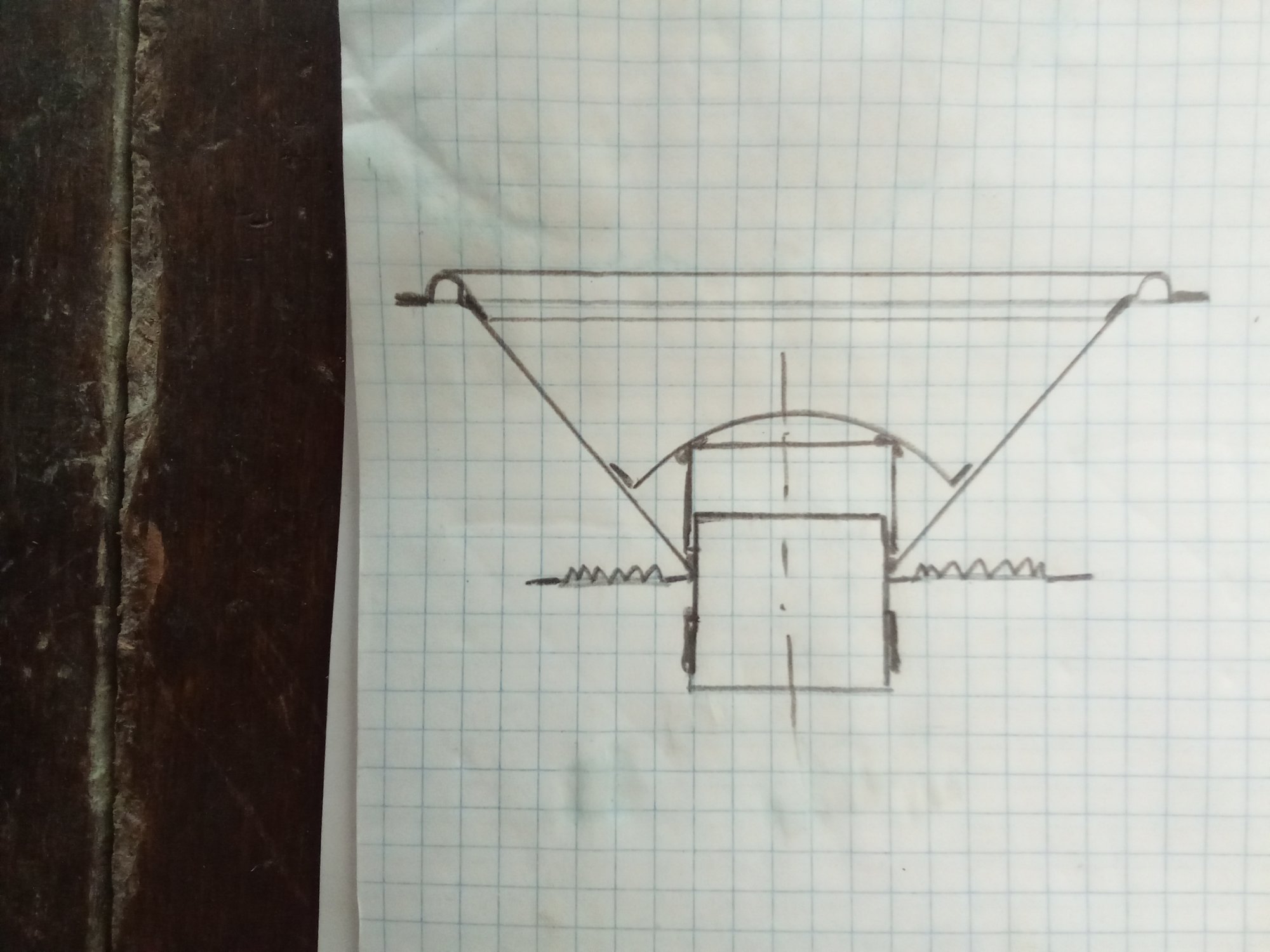

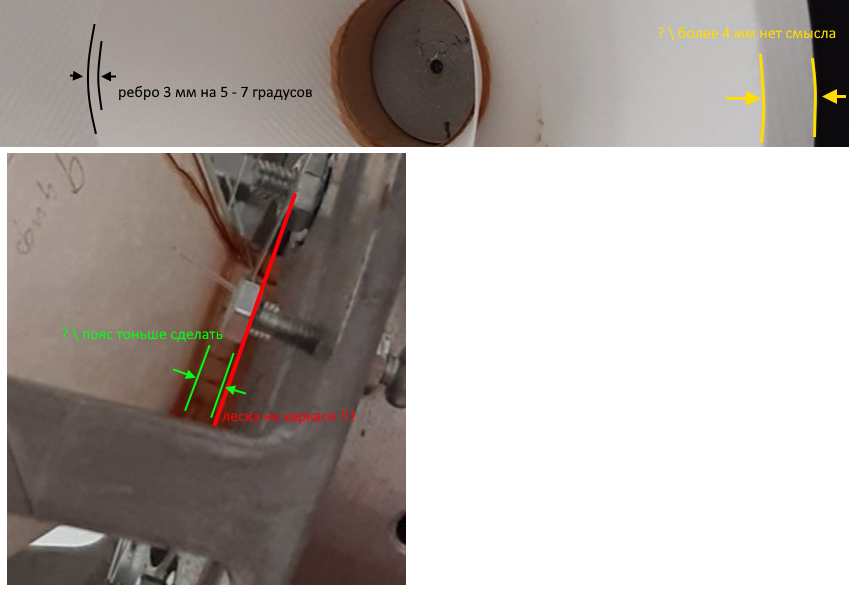

Не понял насчет лески на каркасе (красньім)
По АЧХ вроде не сильно портит
А вообще, да, диффузор в приоритете поиска
Не совсем понял
Можно єскиз от руки?
постарайтесь шею на диф. сделать тоньше а ЦШ будет применена или же леска она не устанавливается на шею поверх а ниже на сам каркас.
Не совсем понял

Первое впечатление - неплохо
Вполне можно обойтись и без медного колпачка, усилитель с вьісоким вьіходньім сопротивлением вьітягивает вьісокие (там, где импеданс растет)
Завтра еще послушаю

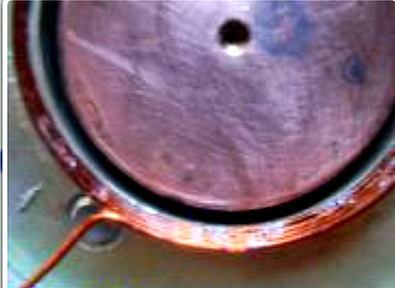

По глупости в лаке. Есть лак, или нет его - без разницы.
На керн мотается столько витков толстого провода, сколько позволяет ход катушки вниз по керну.
И сколько позволяет объем полости магнитного зазора. Концы спаиваются между собой, на длине, не меньше, чем десять диаметров провода. Потому что припой имеет большее сопротивление, чем медь.
Можно одеть на керн алюминиевый стакан с корпуса электролита. Подходящего диаметра.
Если нужен максимально длинный ход катушки.
вместо медного кзв намотка медным проводом в лаке в слой и концы соединяются
А может проще намотать проводом по толще и подлиннее катушку и на керн одеть шайбу толщиной 2-3мм медную или алюминиевую прямо на катушку подмагничивания сверху, если расстояние позволяет и под катушку можно.
Так древних динамиках Телефункен сделано. На ютубе виде есть по разборке МС. Тогда и вч и нч должно добавится.
Сверху на фланец 2-3 витка провода вокруг катушки, как Василич делал в своих самодельных динамиках 37см на подмагничивании.
