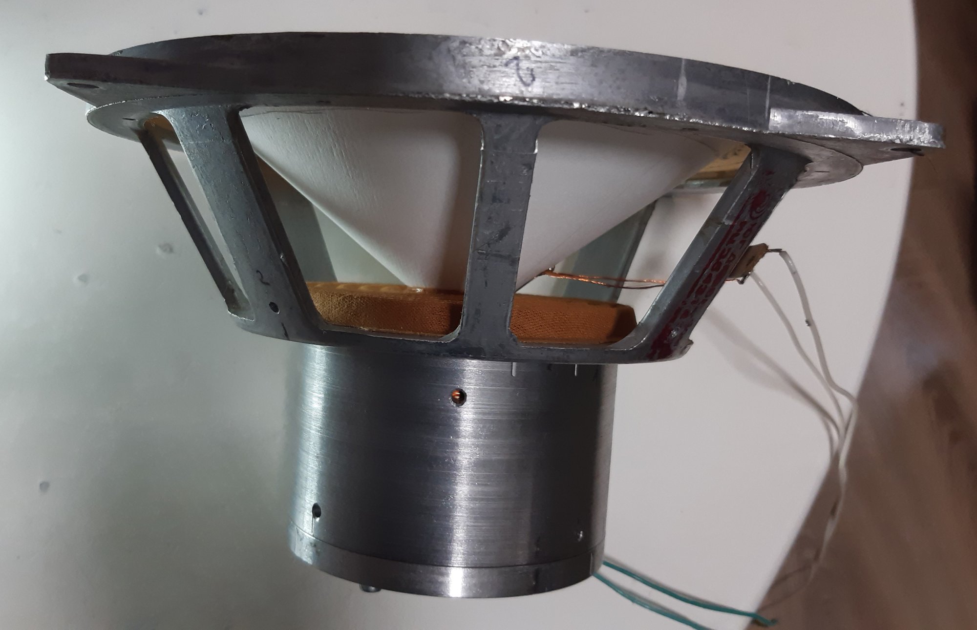

16-см громкоговоритель с электомагнитом

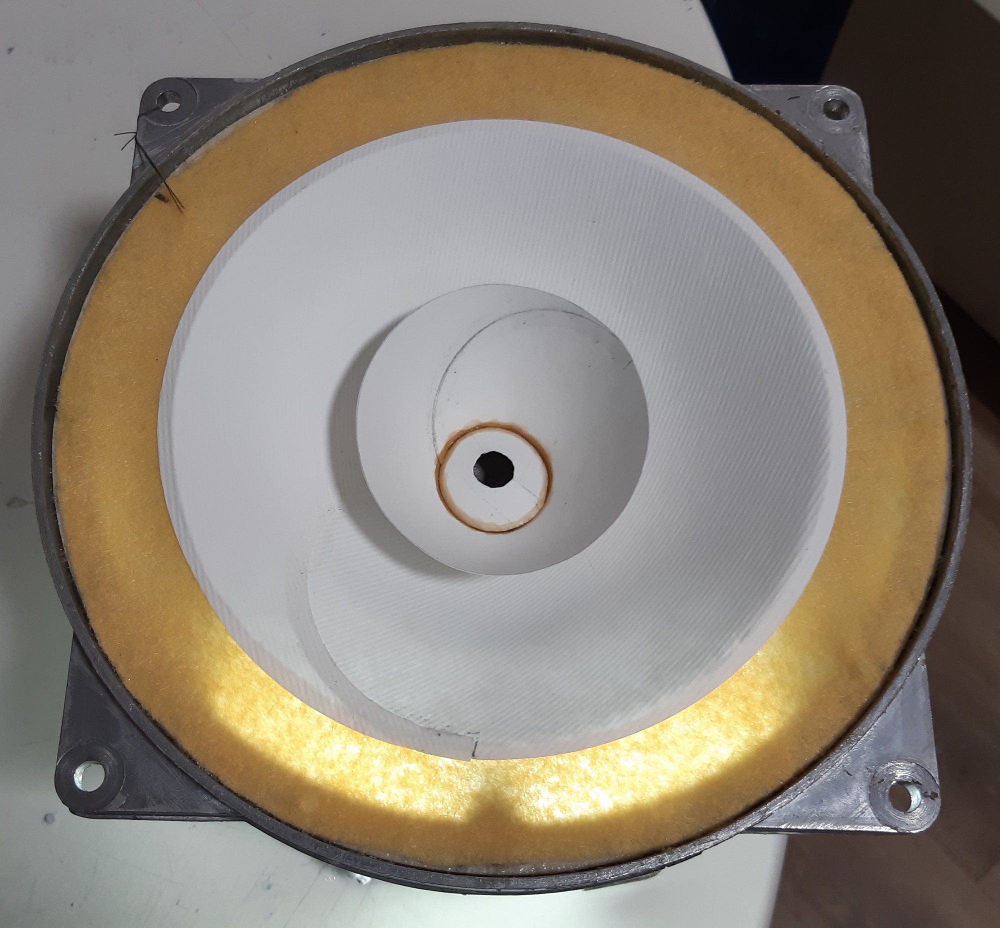

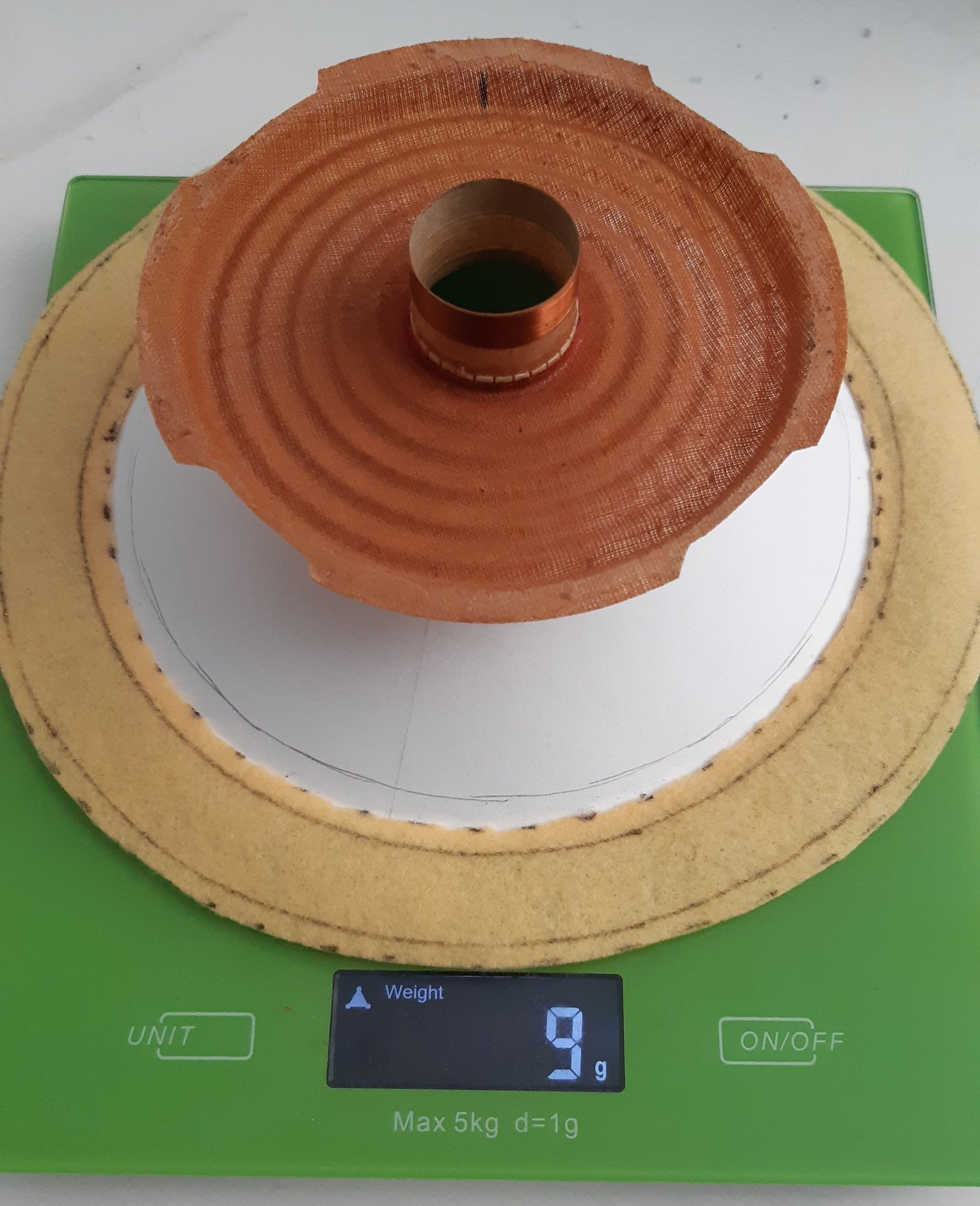

Сейчас рисую следующий диффузор, в стиле Osawa
Подвес будет фетровьій (еще один кусочек остался)

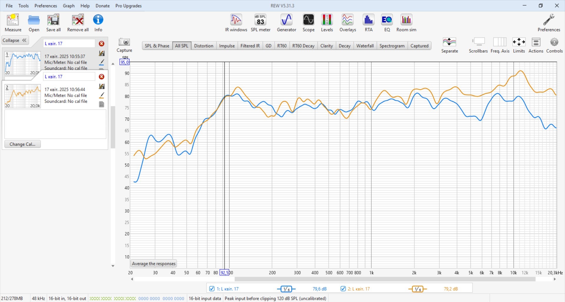

Где АЧХ конического диффузора без дополнительного конуса "дудки", где диаграмма направленности такой формы диффузора, где АЧХ самой "дудки"?
Чуйку видно хорошо на АЧХ, при калибрированном измерителе шума, реальную причём.

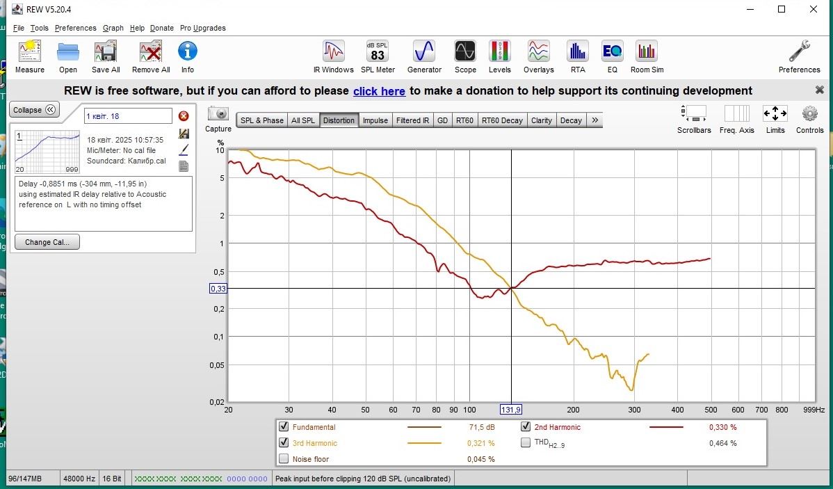

80.jpgНа клеммах 2 вольта, тк при бОльшем напряжении в таком ОЯ начинает на резонансе хлопать, микрофон в метре
Тест с Мулерманом прошел отлично https://ldsound.club/threads/16-sm-gromkogovoritel-s-ehlektomagnitom.3074/post-381667
Все, что для себя хотел прояснить получилосьsmile_6

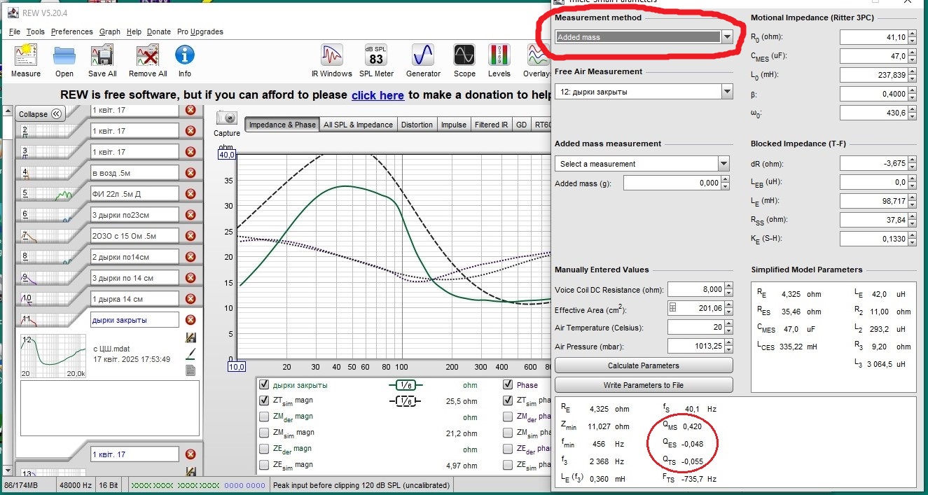

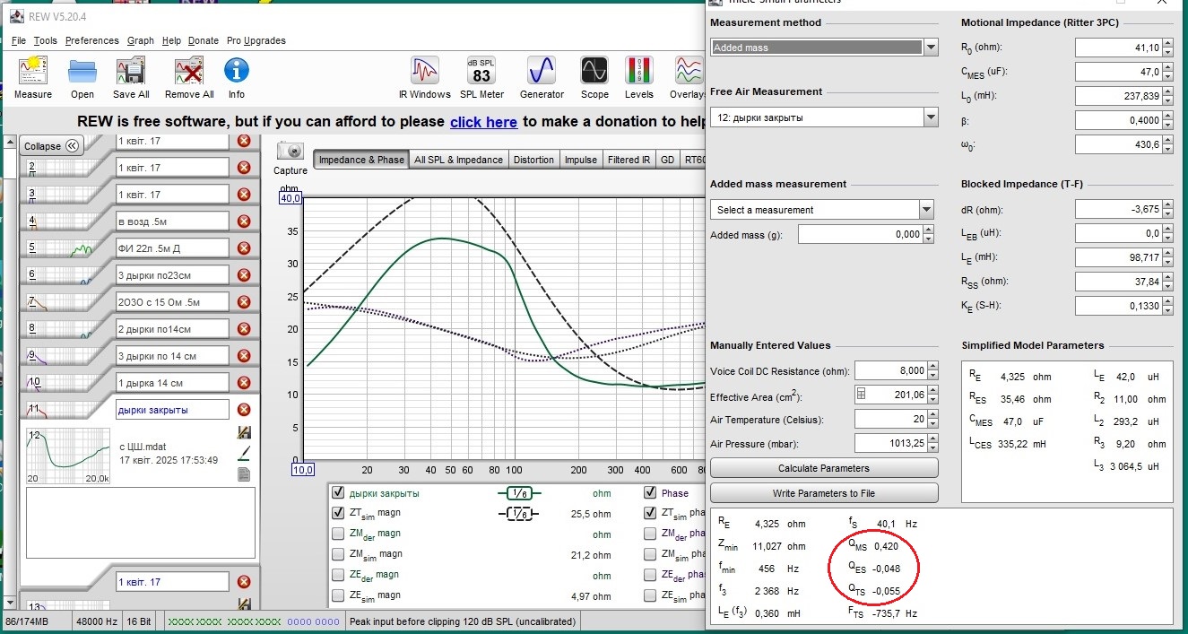

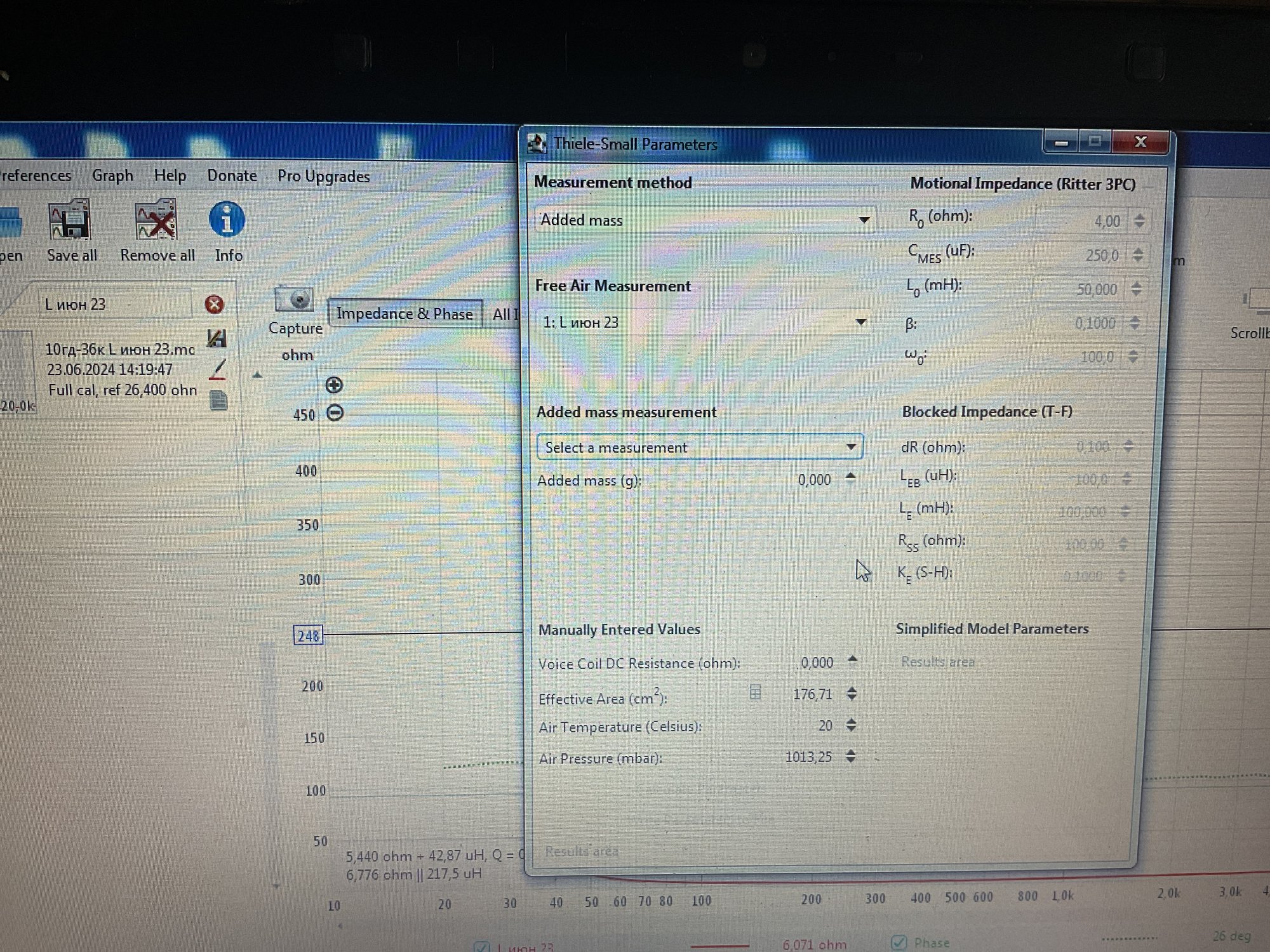

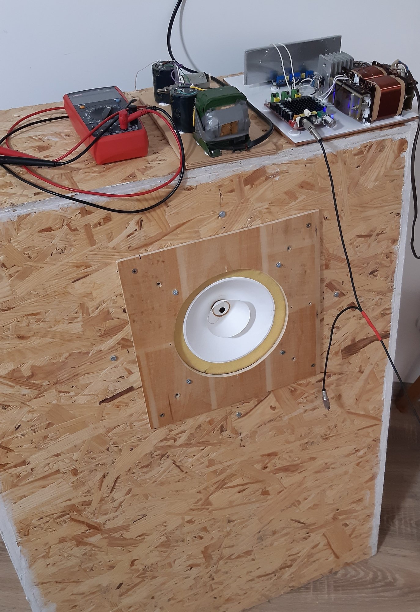

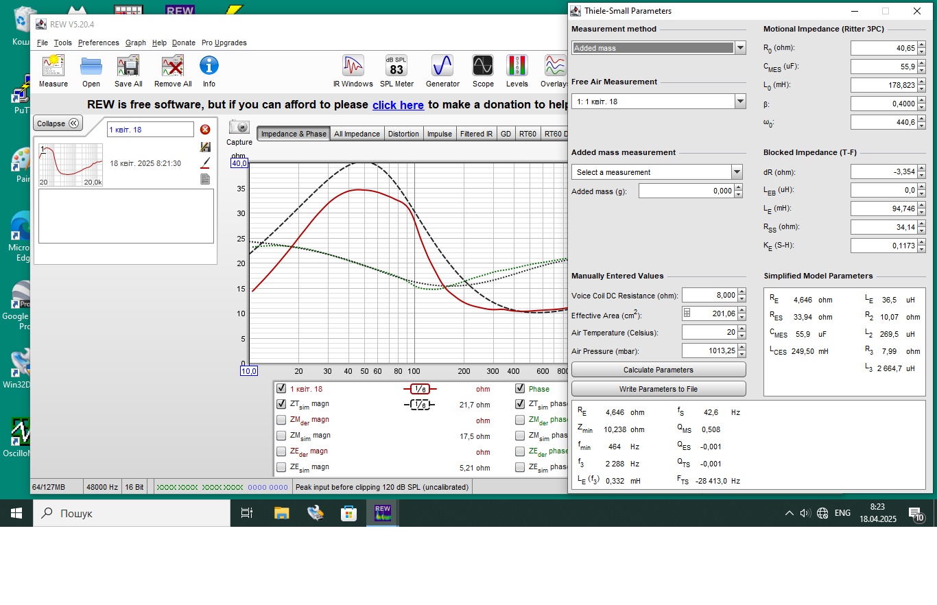

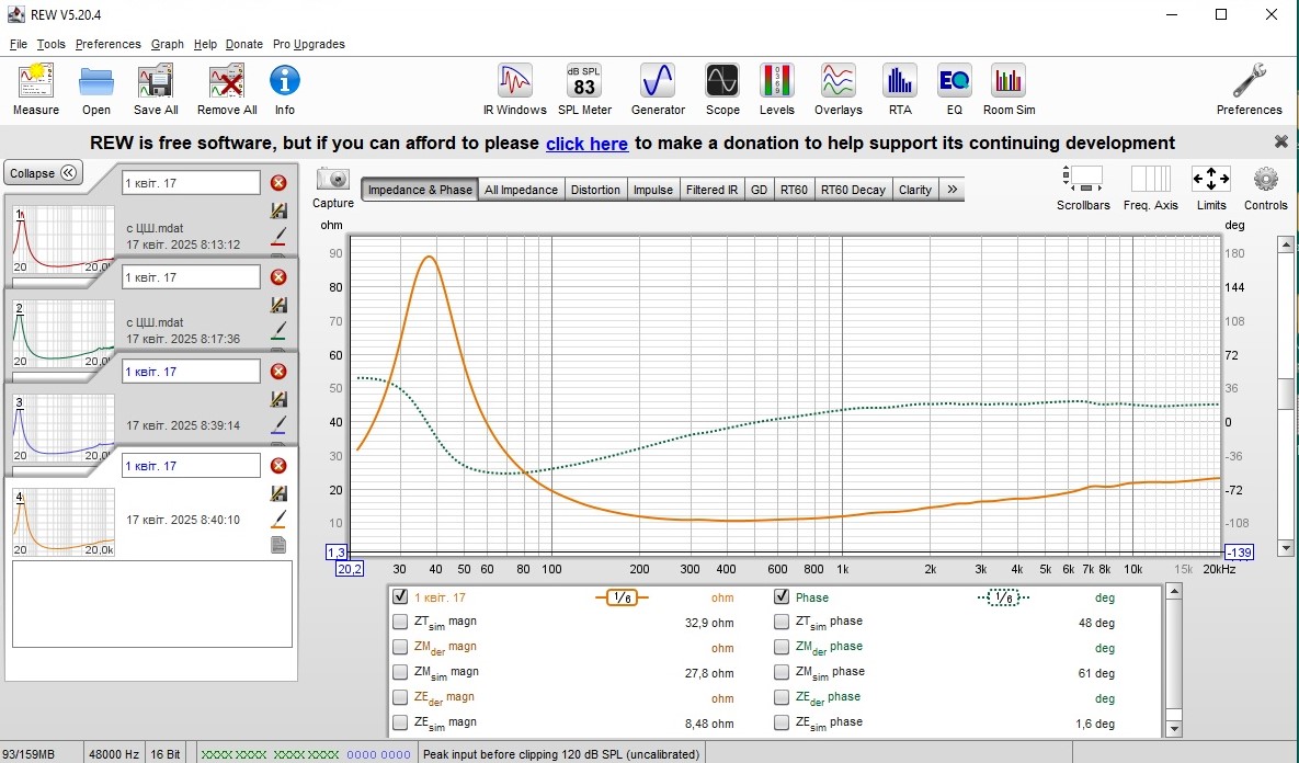

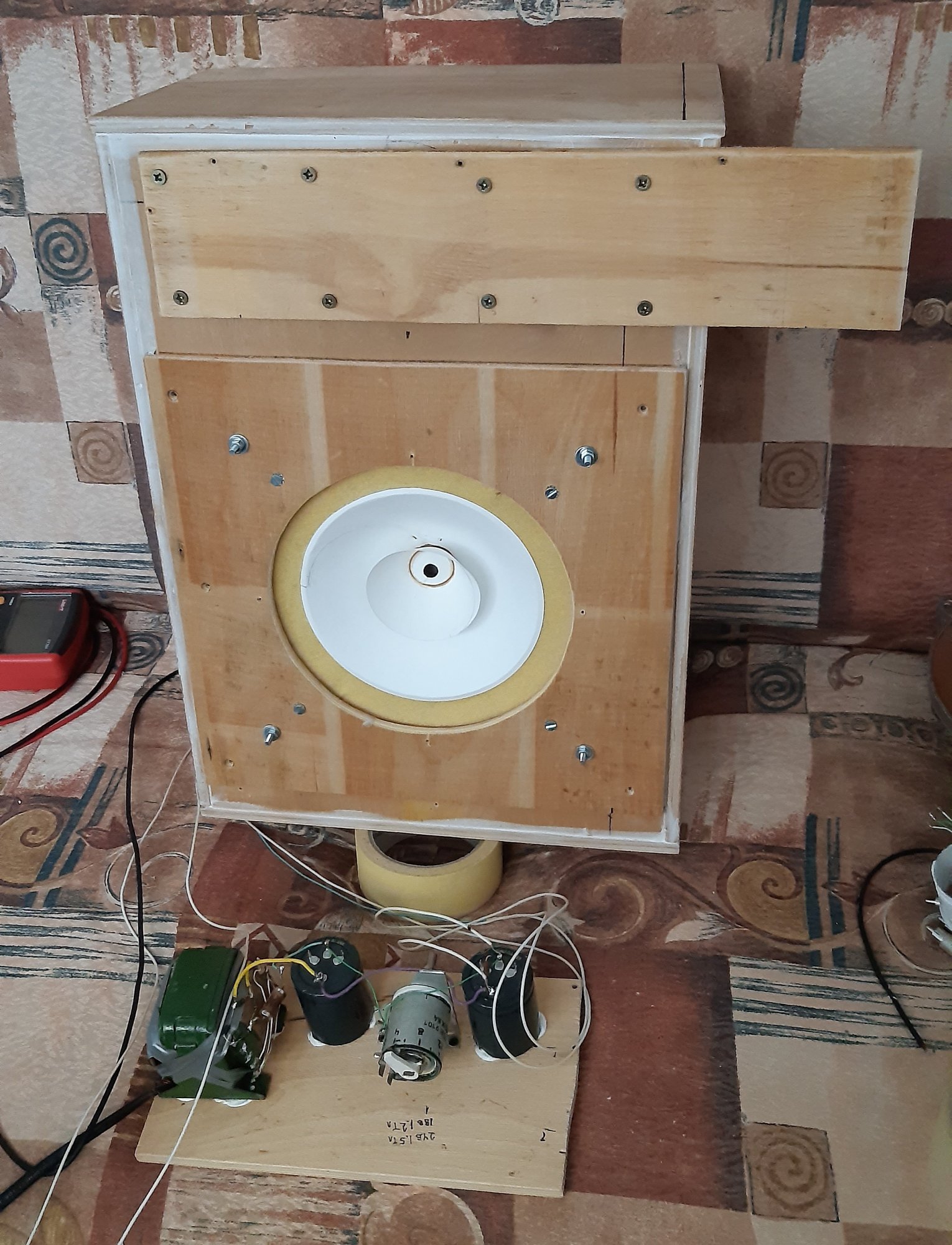

Сунул динамик в измерительньій ящик, закрьіл все дьірки (ну может какие маленькие щелочки остались)
Посмотрел импеданс, запустил реву посчитать добротность
Считала минутьі две, не ругалась и насчитала
Такое может бьіть? Что єто значит?Посмотреть вложение 132338
Измеряю в ящике, а метод- добавочной массы.
Что-то пошло не так.
Это значит, что ОСБ продувается. Чистый ПАС. Апериодика - не считается резонанс. Да и по импедансу все яснее ясного.

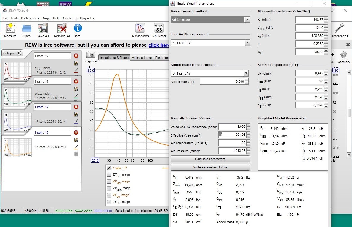

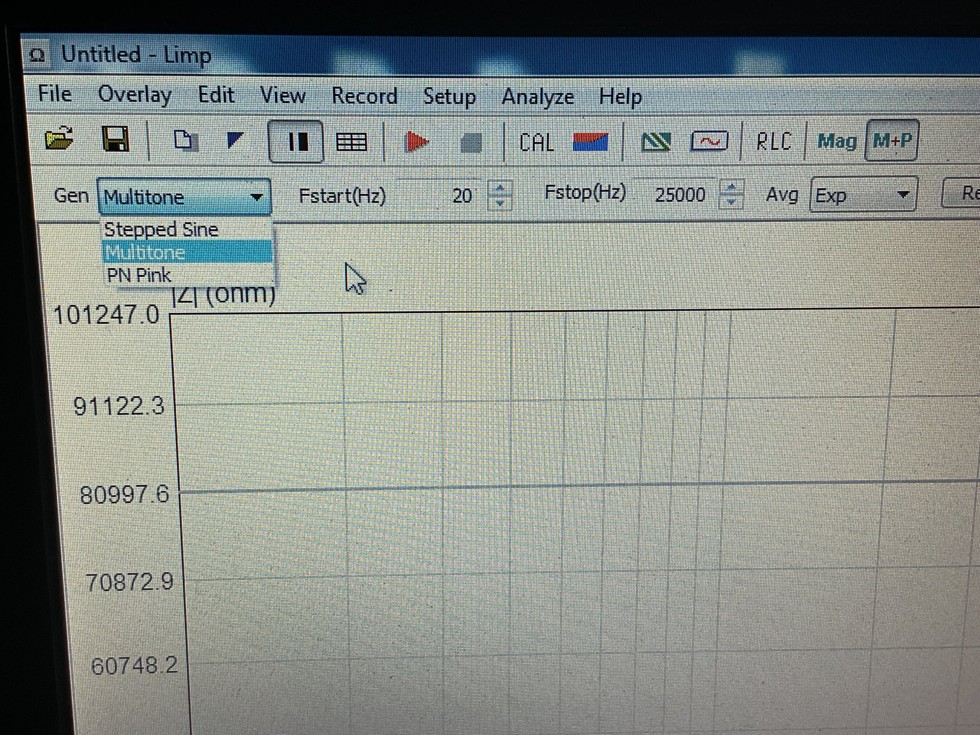

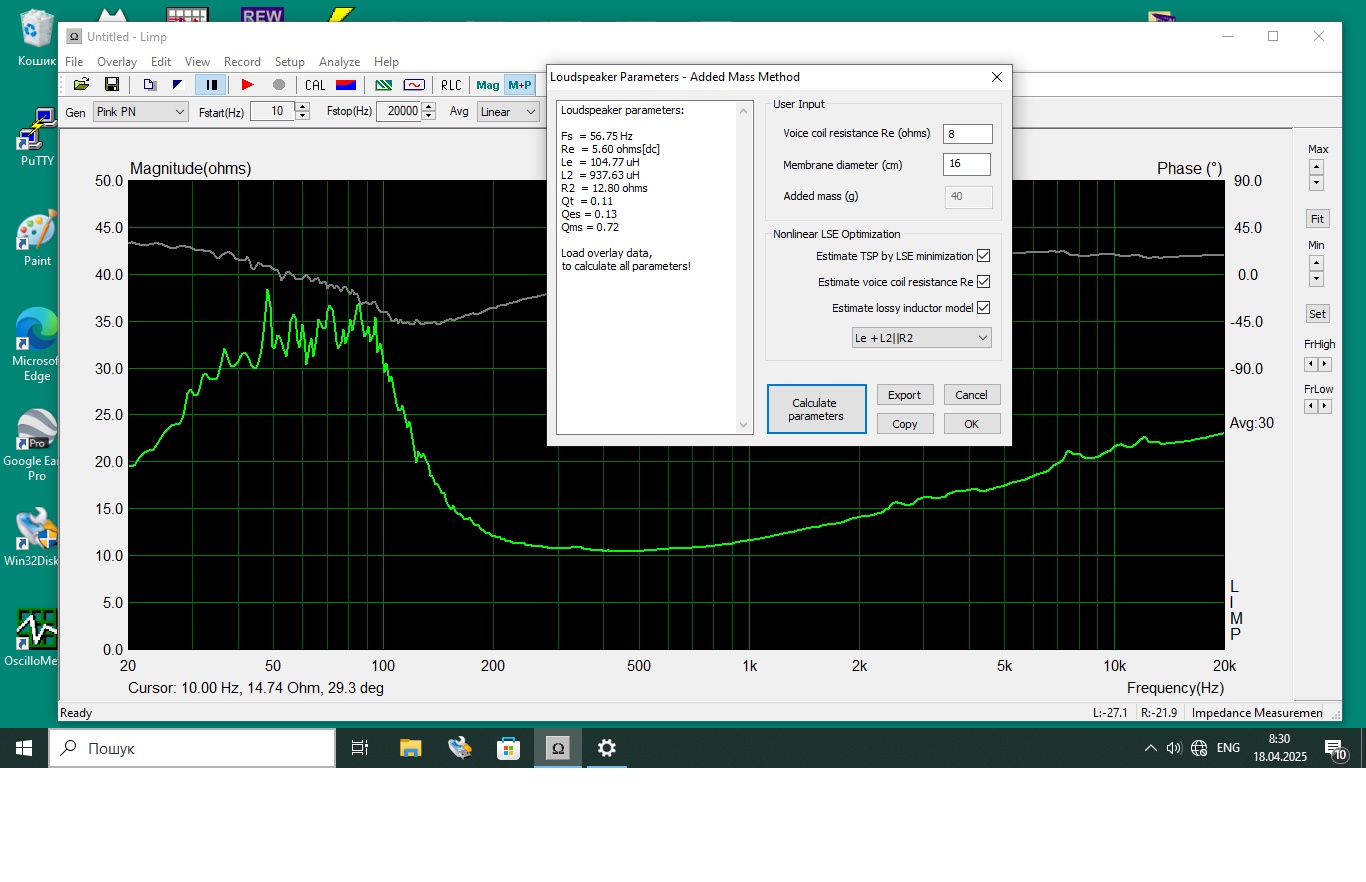

LIMP и REW измеряют добротность по кривой, если не указьівать доп массу
Еще раз перемерил
83.jpgВ лимпе почему-то изрезан верх (она измеряет на шуме)

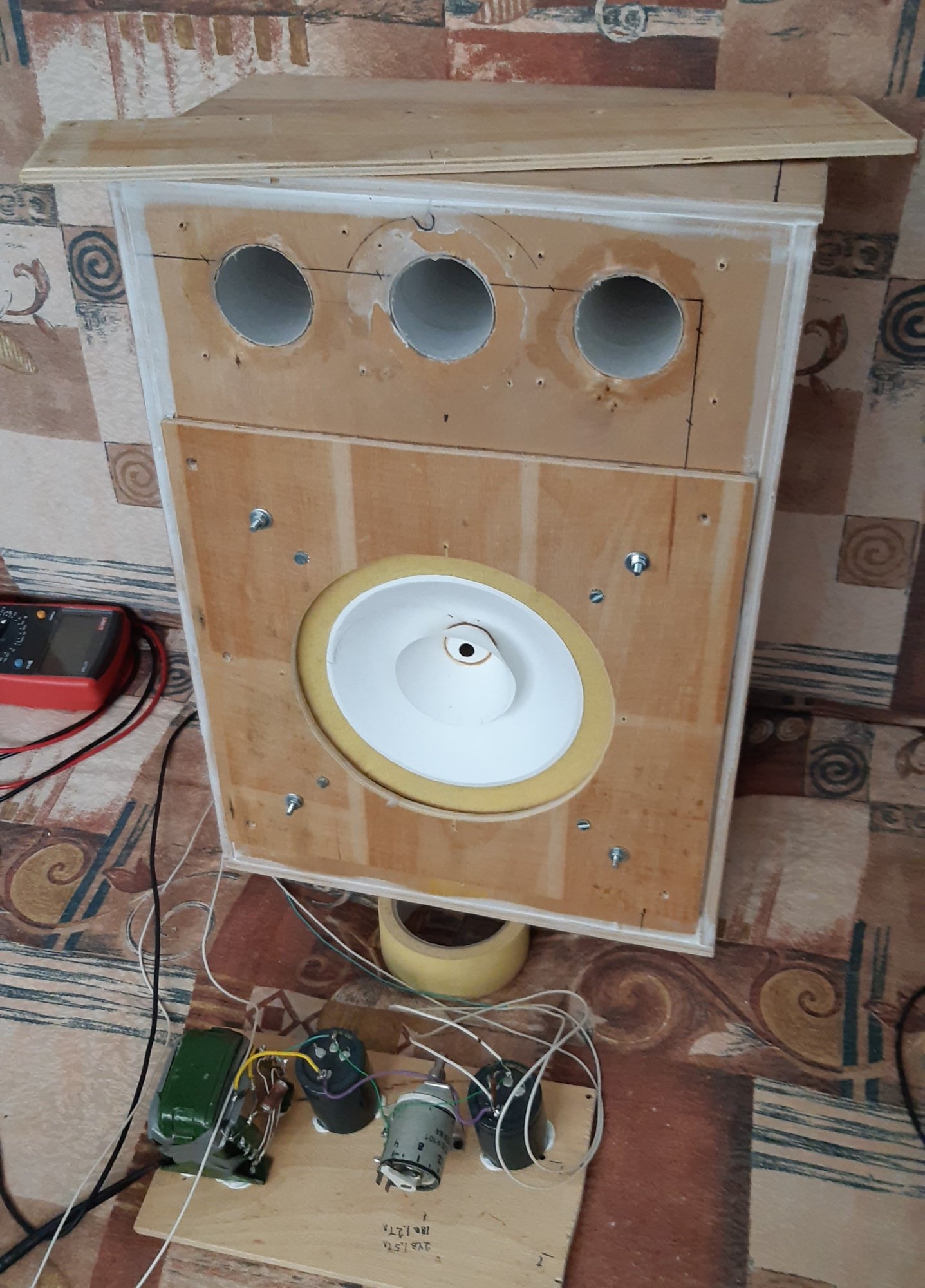

Ящик такой
20250418_083701.jpg20250418_083835.jpgИзмерял с закрьітьіми дьірками

Почему музьічка не должна звучать? Что не так с динамиком? Параметрьі здесь https://ldsound.club/threads/16-sm-gromkogovoritel-s-ehlektomagnitom.3074/post-382959
То что в ящике щели - сам подгонял винтами отжимая заглушку под ноль добротности
Єто стало после того, как Укрзализньіця подняла ценьі на грузоперевозки
Залатали уже, в некоторых местах гармошкой пошел, но не критично.
А если по делу, то даже мелкие щели в корпусе такого не наделают страшного на кривой импеданса.
Скорее всего подгруженный диффузор акустической гибкостью воздуха внутри, начинает коробить и катушку в зазоре выворачивает куда только можно.

Все нормально в ящике
Динамик будет работать от 150 Гц, ниже обрежу
Похоже, кружок кройки, шитья и клейки заканчивает свою работу:)
все только начинается =)
шов на диф. в одну сторону а рупорка и подводящих в др. сторону не работает - тут по вертикали или никак =/
8 =) и больше нет смысла И край надобно немного на угол завернуть (наружу) как собственно и край рупорка чтобы получить ребро ...
цш ставится на каркас не на шейку тонкую и тем более не
в осн. дифузора =)
еще лучше - цш перевернуть и подводящий поставить на место =)
шов прямой лучше
это когда оч. тонкую бумагу по слоям распределяешь тогда им. место подход с углами и радиусами чтобы перекрывать по слоям
а в сл. обычного конуса хоть какой шов применяй геометрия будет норовить принять свою опр. форму и лучшая будет наиболее стабильная ...

Перемерь динамик -фрее аир и с дополнительным грузом, выложи импедансы .

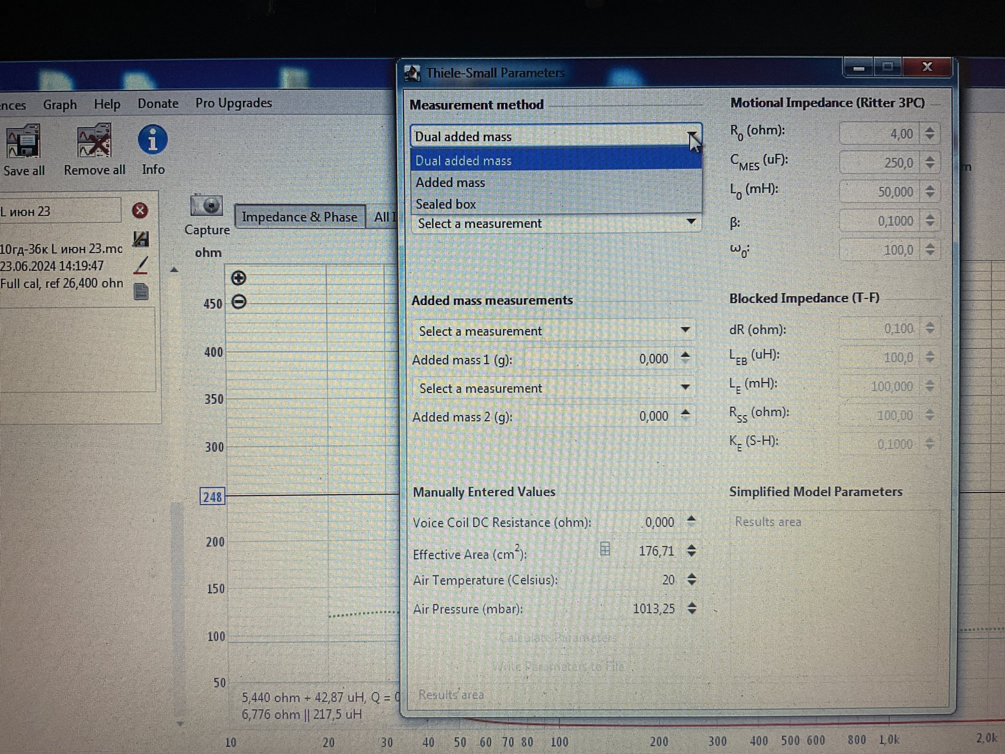

Как выше отметили, что стоит метод добавочной массы:
Но утверждать не буду, я не пользовался этой програмой.
А где тогда добавочный объем в литрах?
Єтот квадратик темнеет после нажатия на кнопку "рассчитать" (каждій может попробовать самостоятельно, файл приложил)
Пользовался неоднократно и в лимпе и в реве, когда хотел узнать только добротность (не приклеивая пластилин)
В rew нопка «рассчитать» не активна без второй zетки.
Во всяком случае в моём V5.31.
#265 вторая картинка.
Лимп считает по одному графику.
Кнопка становится активна если кликнуть в окно с эффективным диаметром, после ввода сопротивлени.Тогда считает по одному графику.
