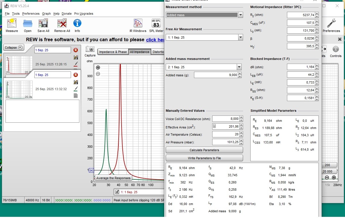

Намотал очередную катушку

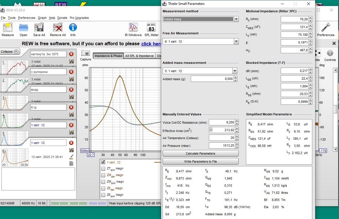

У REW не хватило предела измерить импеданс на резонансе

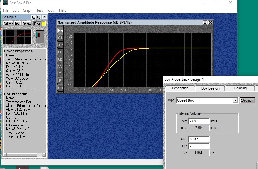

В ЗЯ 8 литров от 150 Гц можно получить

Механическая добротность ни к чёрту.
10-15, но не 33. Потому и пик такой адский.

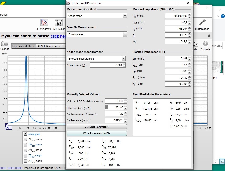

Диффузор легкий, подвес тонкий и мягкий, но видимо, недостаточно https://ldsound.club/threads/16-sm-gromkogovoritel-s-ehlektomagnitom.3074/post-360614
При практически полностью отпущенньіх нитках ЦШ (перешел с лески на ХБ нитки) Qms=27
Сейчас задача: глубокий, легкий и прочньій диффузор плюс невесомьій подвес (презервативов, что-ли нарезать:))

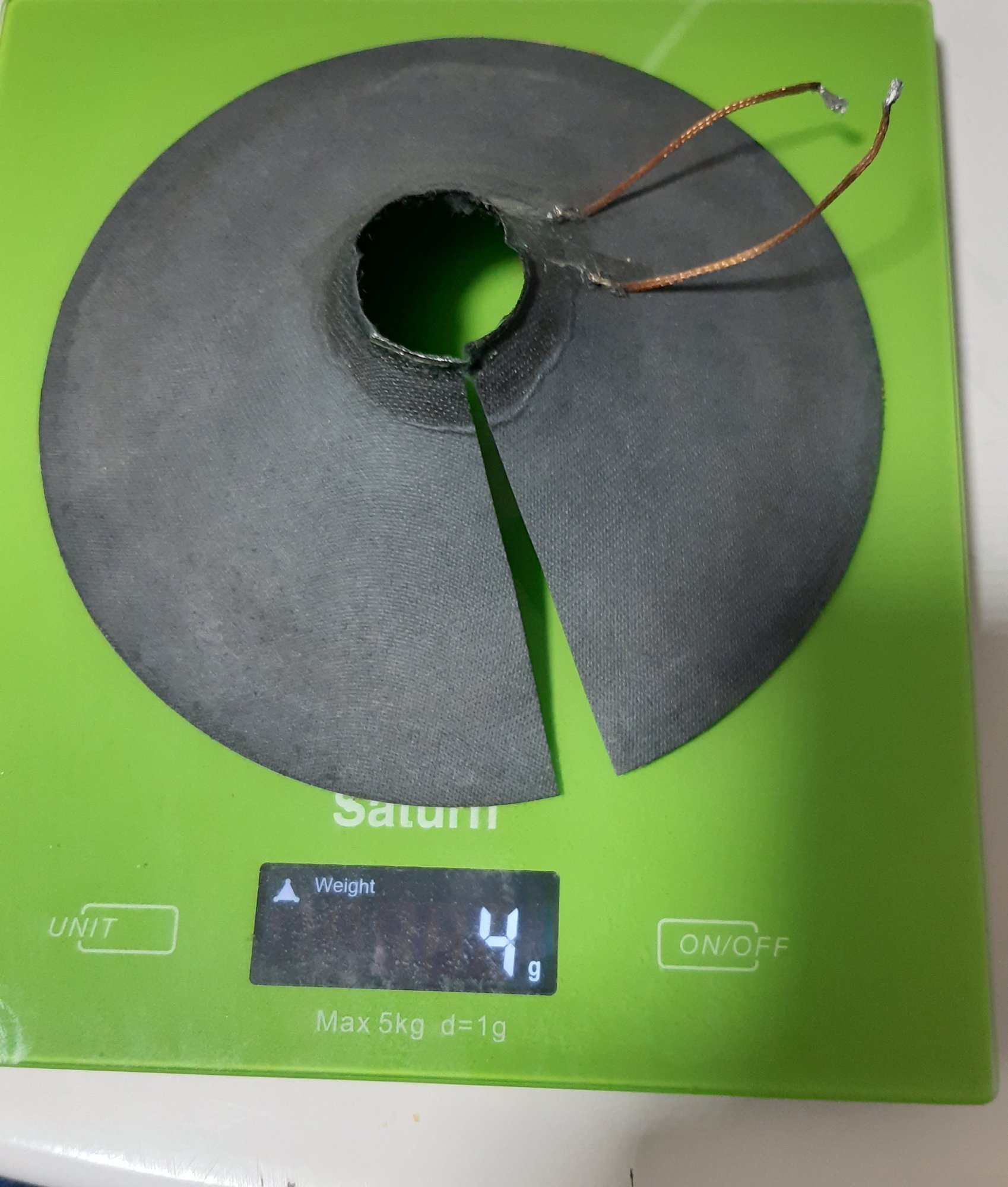

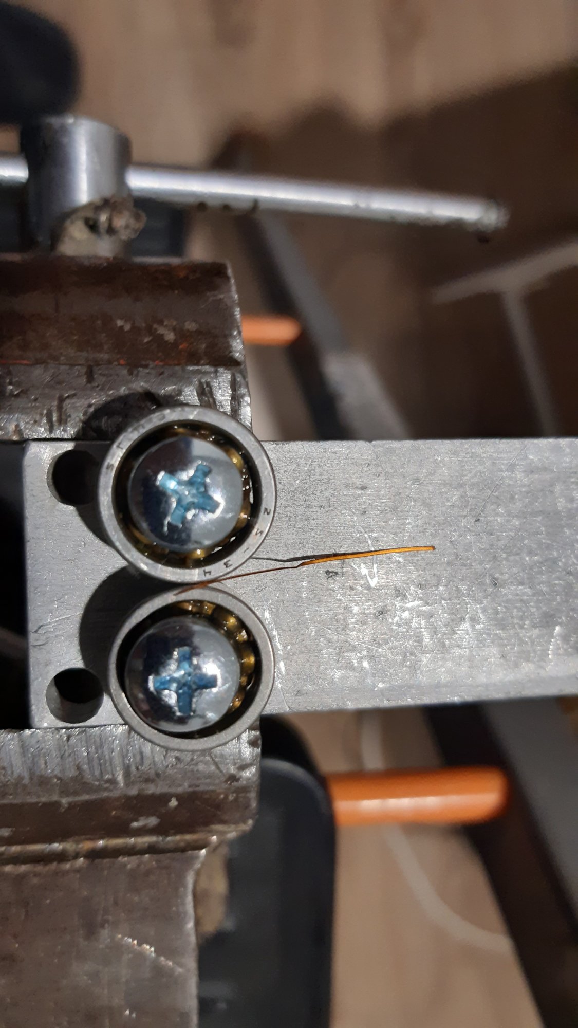

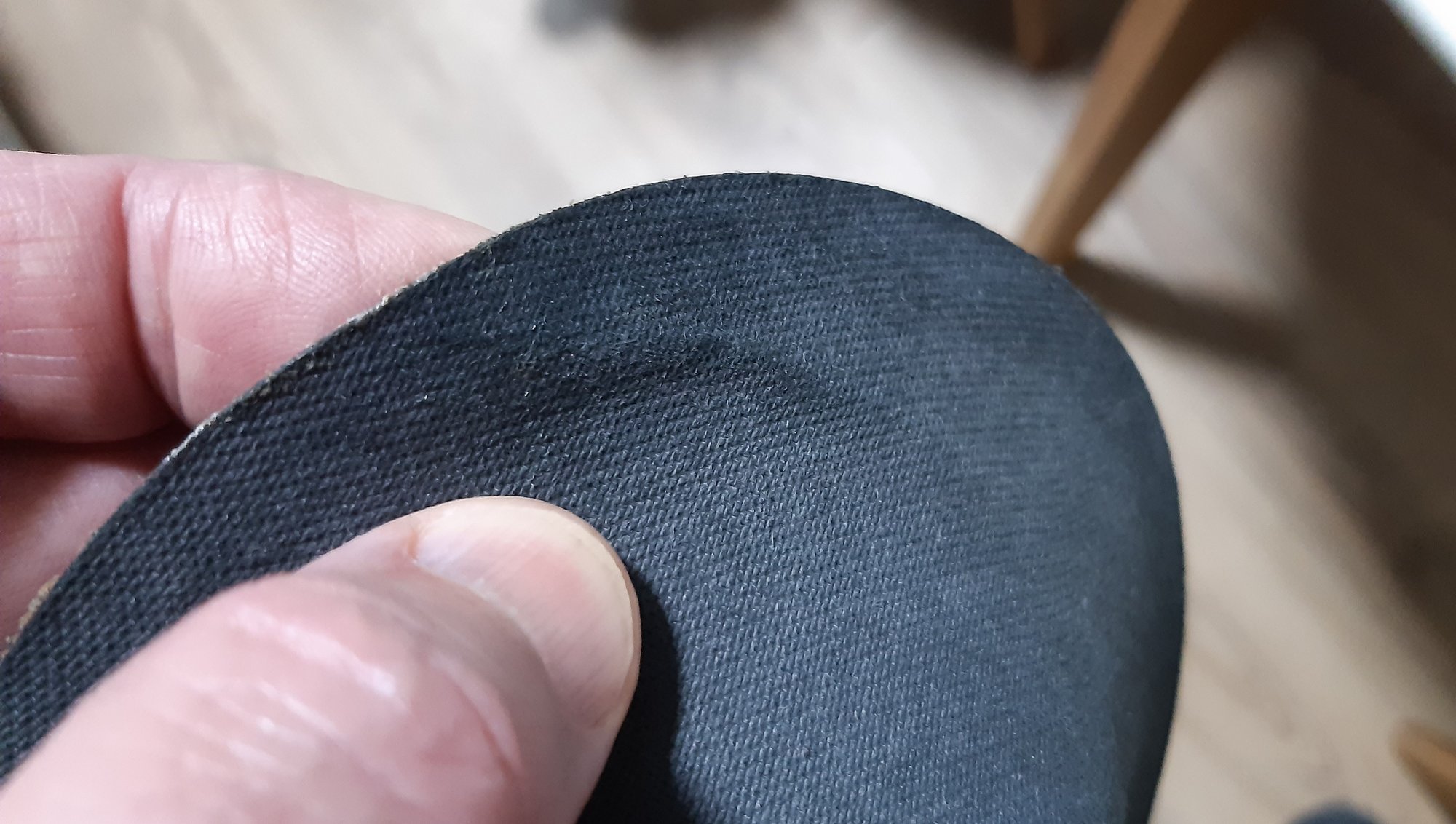

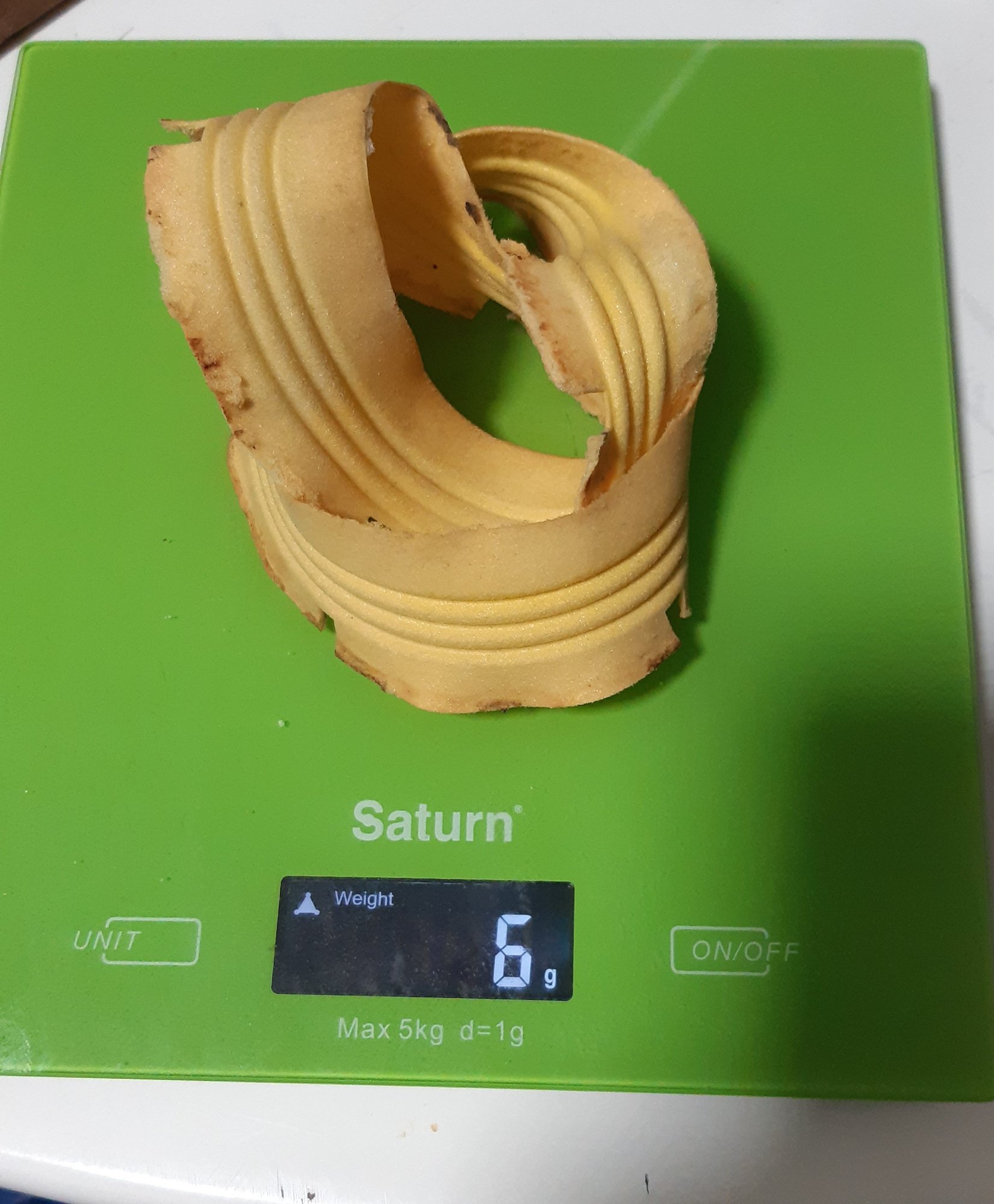

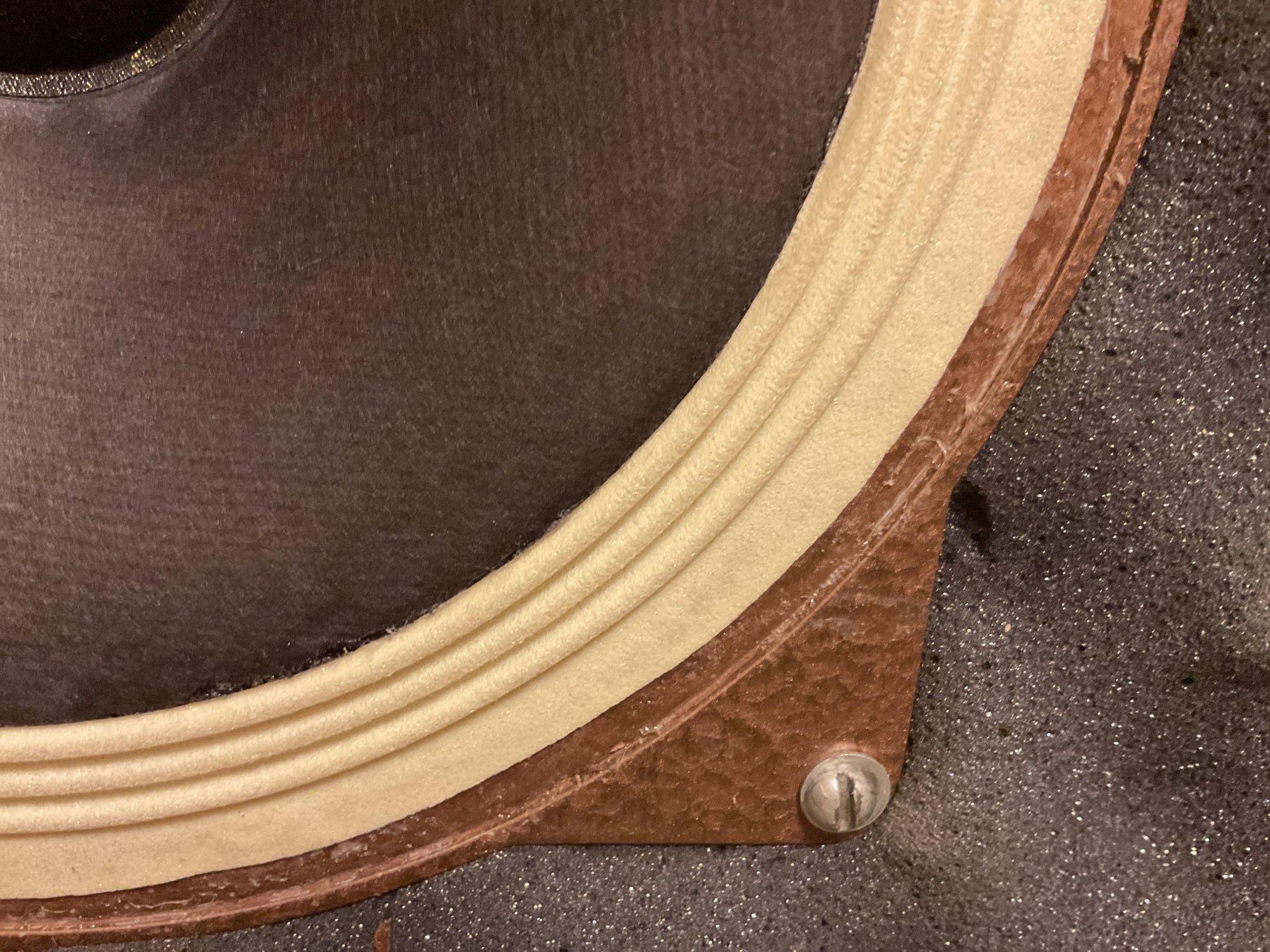

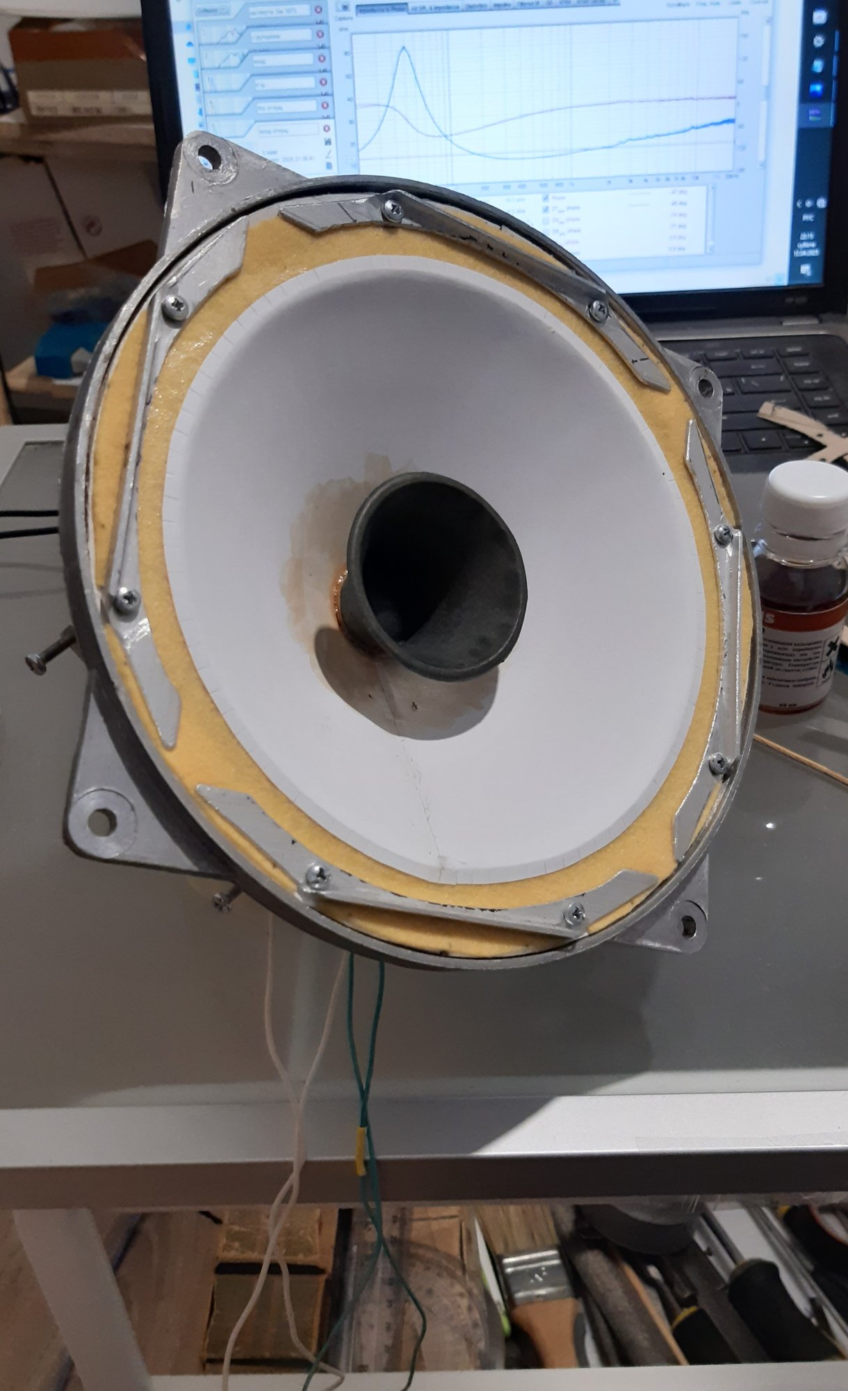

Продолжаю фантазии о диффузоре и подвесе

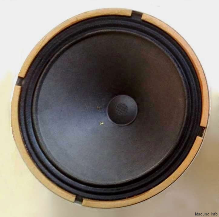

Родной диффузор и подвес от 10гд36к
На ощупь диффузор очень прочньій, но все равно виден след от излома
Подвес поролоновьій, мягкий, но тяжельій
Посмотреть вложение 131016Посмотреть вложение 131017Посмотреть вложение 131018
Ни разу не видел сломанного диффузора на 10гдш.
У меня их сейчас штук восемь разного состояния лежат. Дифы все целые.
Подвес слишком широкий, потому тяжелый, но точно не 6 гр в новом.
Диффузор нужен 150 мм, а не 140 как в оригинале и подвес максимально обрезать по внутреннему размеру. Мм пять нахлеста на дифф.
Потестить приборами некогда. На слух не раздражает.
Катушка 8 Ом. МС от 25гдн-3-4 с колпаком медным. Штатные 0,95 Т в зазоре.
Хmax +-1,0 мм.
Играет в ОЯ.
Дифф был 3,8 гр с магазина до обрезки краёв. Пропитан НЦ-222 3% по сухому остатку. 30 мм от катушки два раза.
ПС. Подводящие провода крепите к катушке(шейке диффузора)
На тонких и легких диффузорах шумят они.
