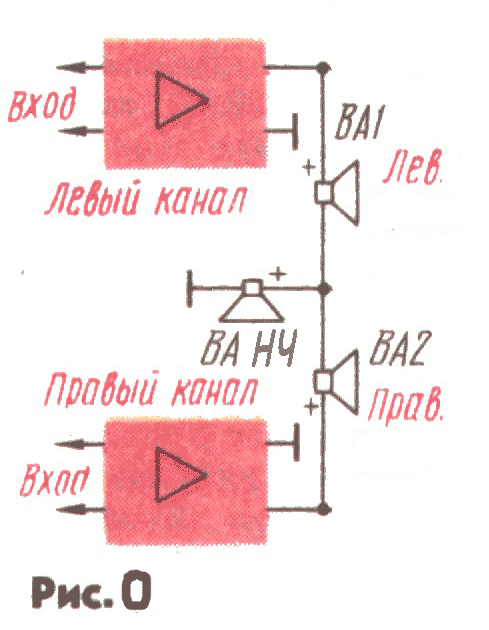

Моё почтение участникам! Друзья, подскажите пожалуйста, сложно ли для новичка в теме, сделать доп.выход на сабвуфер из усилителя?

трифоник.gif Будет общая просадка по громкости. Можно шунтировать саб кондерчиком (встречное включение двух электролитов для экономии). Полярность ЛК и ПК шириков при использовании шунта желательно изменить (хотя некоторые пользователи считают это не обязательным).

Есть два усилителя: усилитель мощности на lm1875 и пред на NE5532. Также звуковая карта e-mu0204.
У усилителя мощности есть только выход на динамики. Можно ли его "поженить" с активным сабом, например так:
Да, все верно по подключению, уровни и настройки на платах усилителей выставить, а общую громкость прийдется регулировать уже с карты, можно взять на сабвуфер еще сигнал через резистивные делители 10/1к с выхода ЛМ1875, тогда темброблок будет управлять еще и количеством баса общим и громкость можно будет регулировать с платы сателитов, по поводу качества сигнала на сабвуфер, там не сильно важно.
