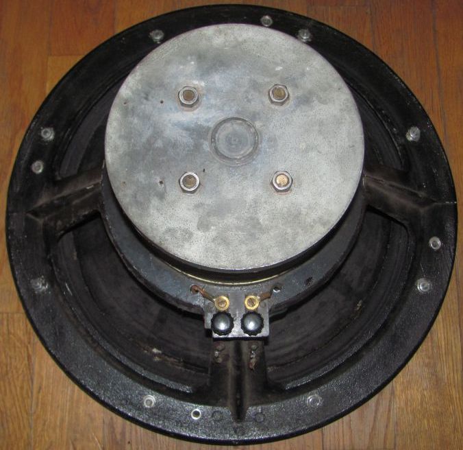

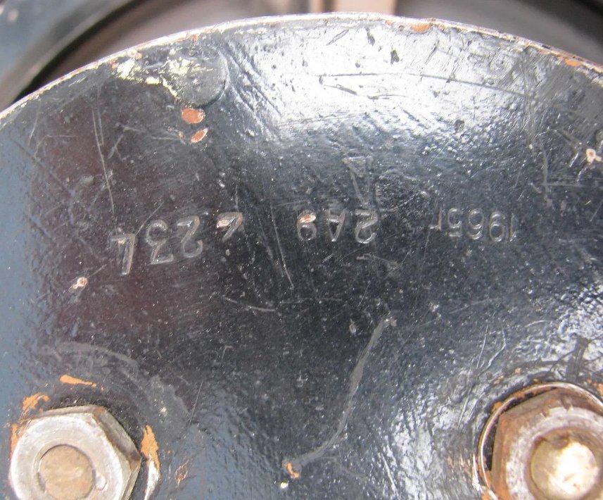

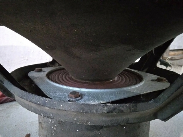

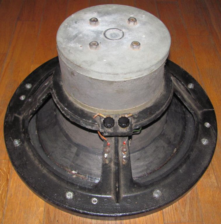

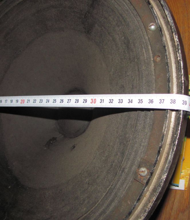

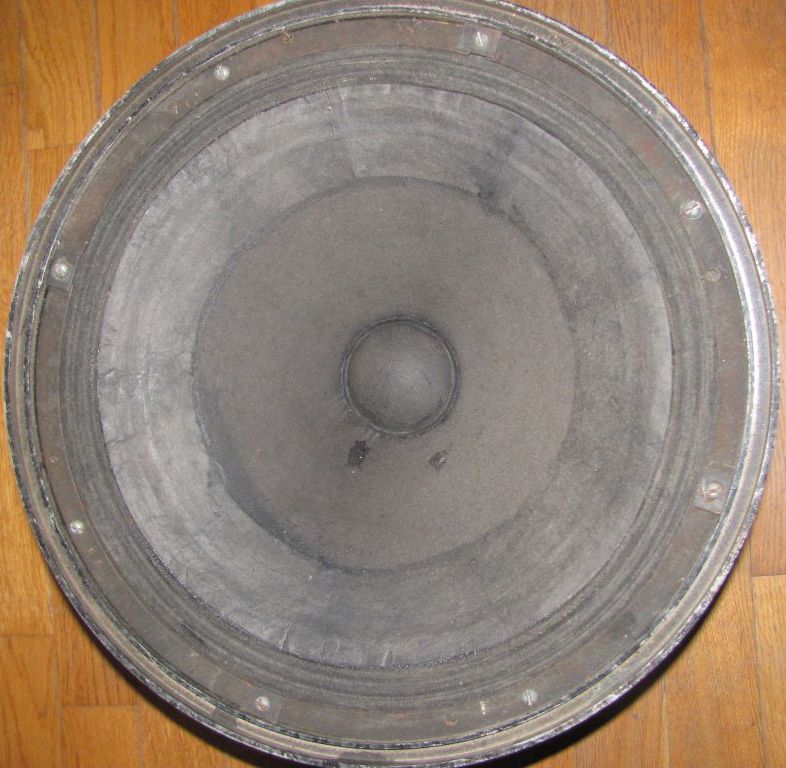

Низкочастотный громкоговоритель применялся в открытых акустических системах звуковых колонок для работы в помещениях и на открытом воздухе. Выпуск с 1951 года. Рама изготовлена из литого силумина. Диффузор диаметром 285 мм, литой с криволинейной образующей из бумажной массы с пропиткой весом 31 г. Центрирующая шайба тканевая с пропиткой. Магнит литой, кольцевой марки ЮДН-4 весом 5,5 кг. Диаметр магнита 160 мм, высота 60 мм. Индукция в воздушном зазоре - 9500 гс. Громкоговорители “Ломо”
2А-9 “Ломо” | ldsound.info

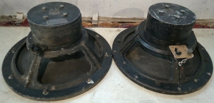

Назначение: применение в открытых акустических системах звуковых колонок для работы в помещениях и на открытом воздухе. Головка громкоговорителя электродинамического типа, низкочастотная, круглая, с керновым магнитом в магнитной цепи. Диффузородержатель изготовлен из литого силумина. Диффузор –...
ldsound.info
Тех. характеристики:
Эффективный диапазон частот: 40 – 1000 Гц
Неравномерность АЧХ: 16 дБ
Чувствительность: 95 дБ
Максимальная мощность: 25 Вт
Номинальное электрическое сопротивление: 18 Ом
Частота основного резонанса: 40 Гц (±5 Гц)
Размеры: Ø390х195 мм
Вес: 13,5 кг
- звуковая катушка намотана проводом марки ПЭЛ диаметром 0,27 мм;
- намотка 4-х слойная, общее число витков 240, омическое сопротивление 12 Ом;
- высота звуковой катушки 18 мм;
- внутренний диаметр 51,8 мм;
- внешний диаметр (вместе с намоткой) 54,4 мм;
- каркас катушки – алюминиевая фольга толщиной 0,2 мм;
- диаметр керна 51,2 мм;
- вес обмотки 25 г;
- диаметр отверстия в верхнем фланце 55,1 мм;
- ширина воздушного зазора 1,95 мм, а его высота 12 мм;
- зазоры между каркас-керн: 0,3 мм; катушка-фланец: 0,2 мм.
