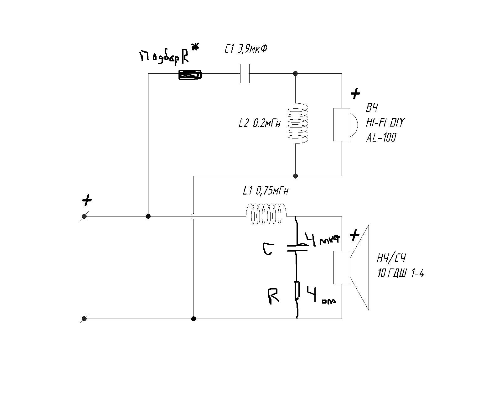

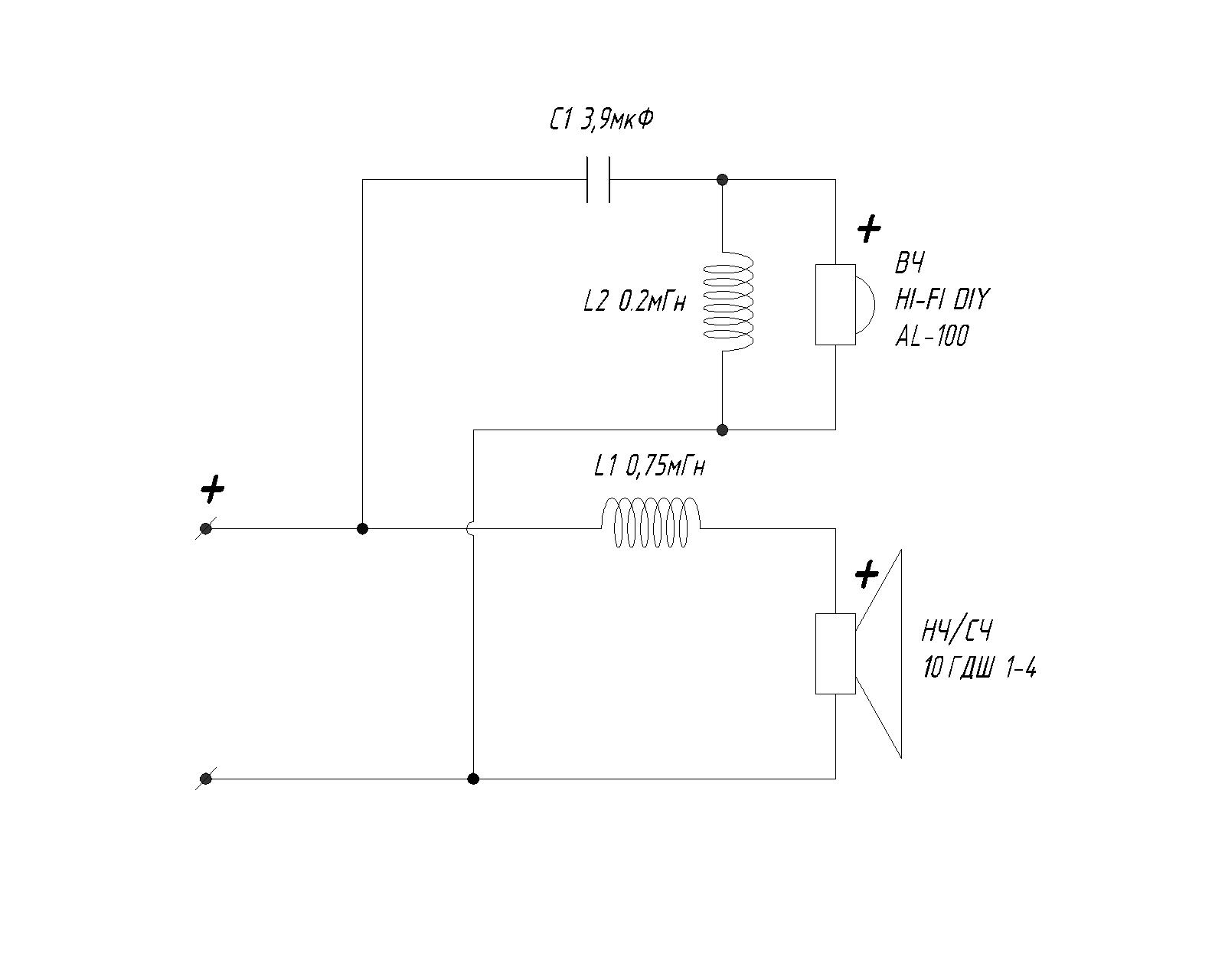

Друзья! Могу покопаться в литературе, но думаю, что вы быстрее и доходчивее объясните...
Какую роль выполняет параллельная динамику катушка. Я часто слышу выражение типа:" Катушку на вкус"- значит номинал не строго завязан с параметром динамика. Просветите серость))
с точки зрения электрики кондер пропускает высокочастотный переменный ток (частота зависит от емкости), а катуха наоборот низкочастотный (зависит от индуктивности) получается что все низкие, что не отрезал кондер, включенный последовательно, отрезает катуха сразу после него, просто замыкая накоротко те ненужные низкие частоты, не пуская их в пищалу, ведь подключена паралельно ей. но Вы уже и сами поняли с объяснений более опытных людей.
Олег, чем больше нюансов и подробностей, тем шире кругозор восприятия! Спасибо!

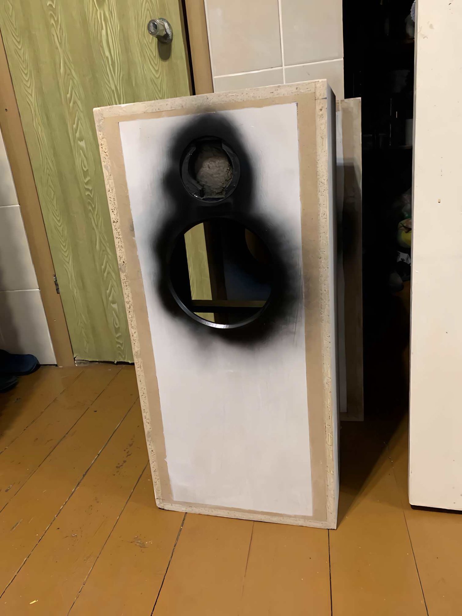

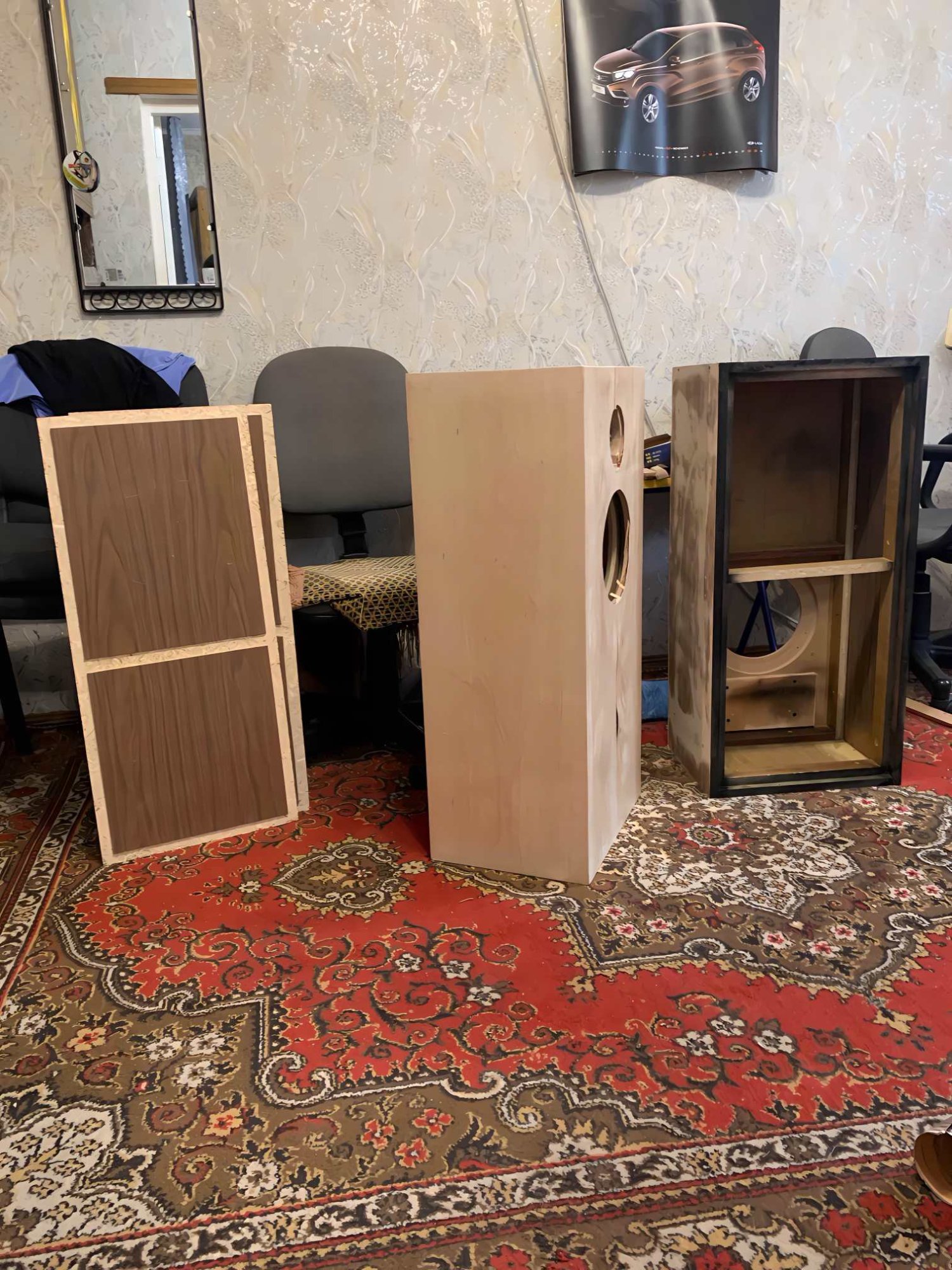

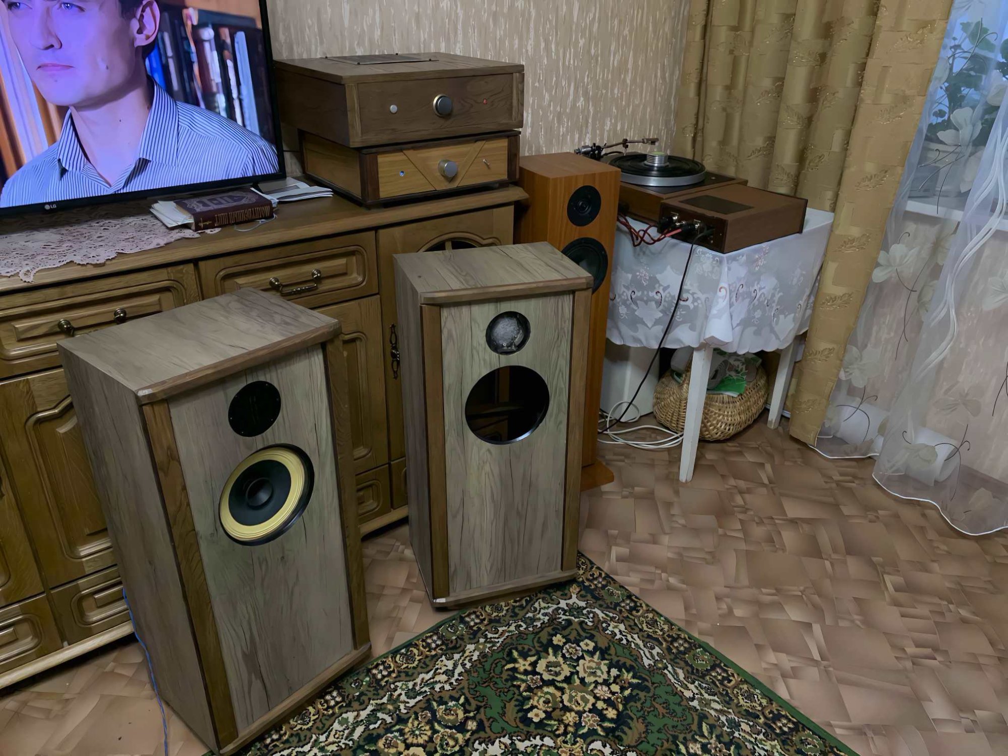

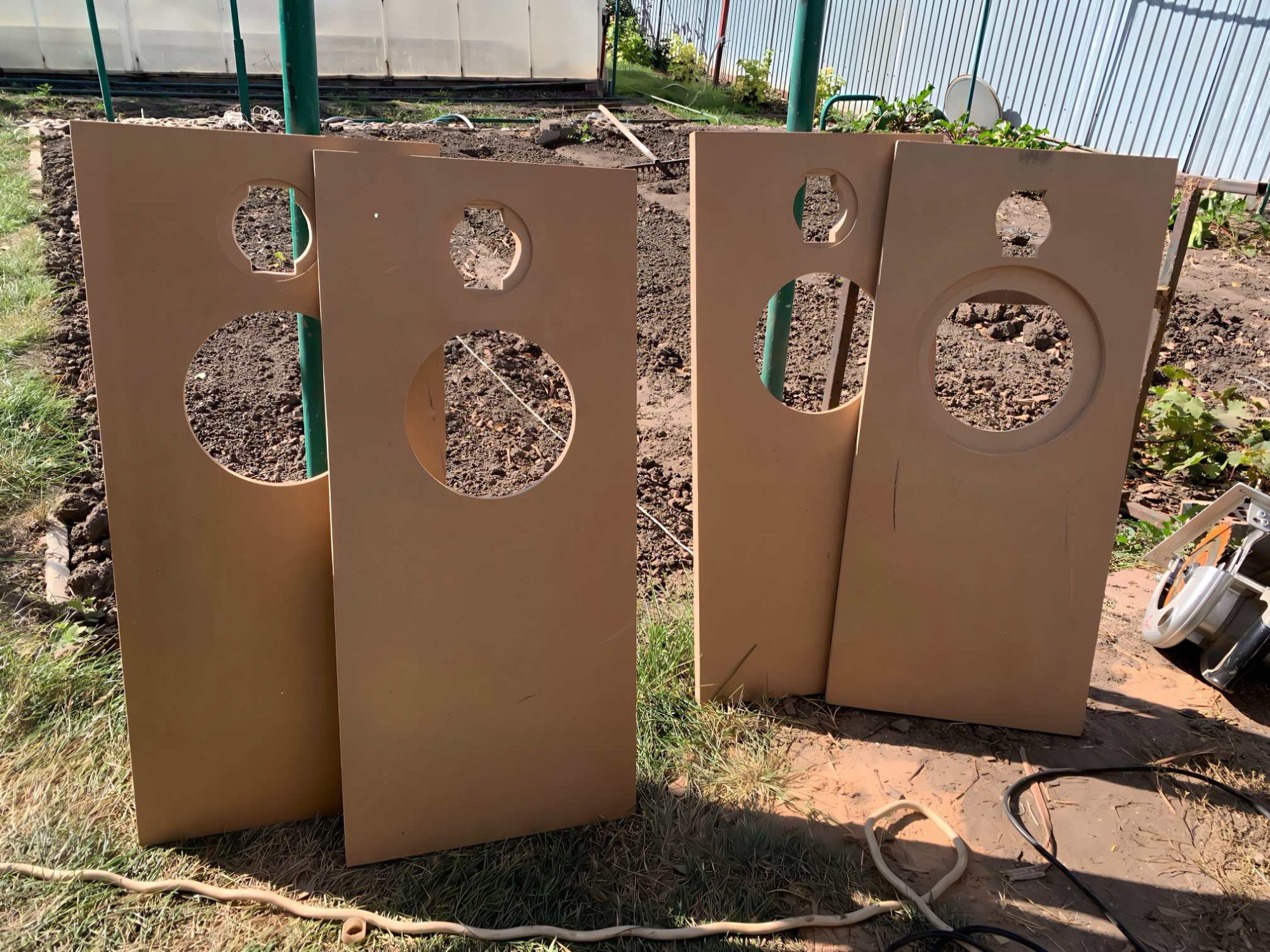

Добрый день всем! Не однократно просмотрев тему, вдохновился на повторение этой конструкции. Автору огромное спасибо, все доходчиво и подробно описано, да и в личку приходилось обращаться, помогал. Год собирал необходимое, второй ушел на изготовление не посредственно акустики, усилителя(германиевый) и обновление проигрывателя винила(по материалам Черкунова). Постарался учесть все замечания и пожелания форумчан участвовавших в теме. Мне понравилось как получилось, но есть нюанс! Я их еще не слушал, через несколько дней буду слушать, надеюсь что понравится.

На среднем фото в левом столбце хорошо заметны следы перегрева НЧ и ВЧ динамиков! На какой мощности Вы слушали АС?
Спасибо!

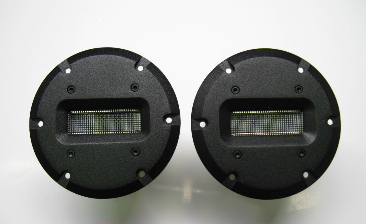

Пищалка называется hi-fi diy AL-100. Среди фото, есть ее изображение с тыльной стороны, там вся информация. Было бы интересно оснастить 10гдш более мощной магн. системой, скажем от того же 25гдн 3-4. Возможно, когда-нибудь реализую. Мысли такие были, но нет под рукой ни подходящих магнитов, ни 10гдш, которые можно было бы перекроить.
С чистой совестью мог бы , Саня, назвать пищалу -ALuk-100 ! :) +like
