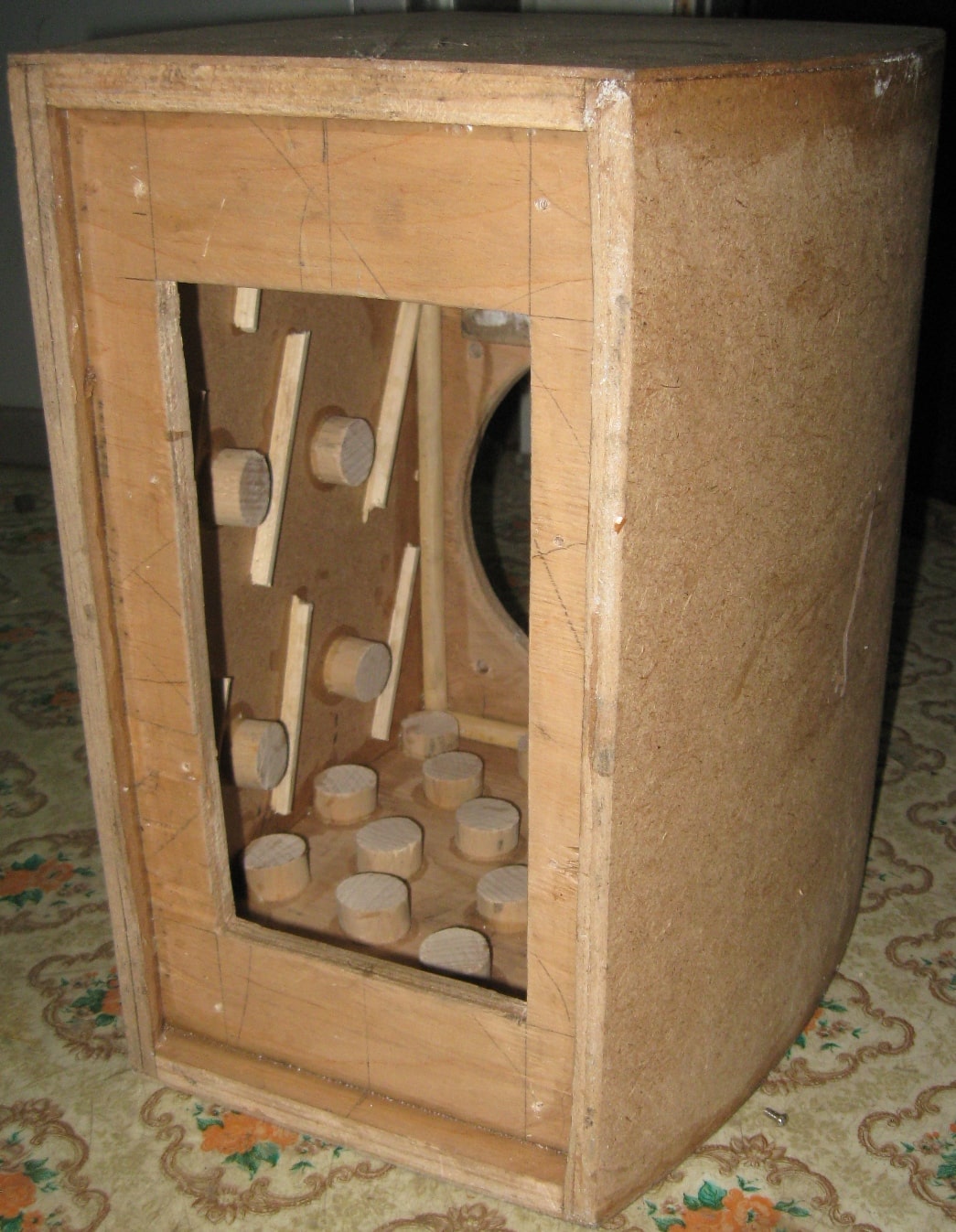

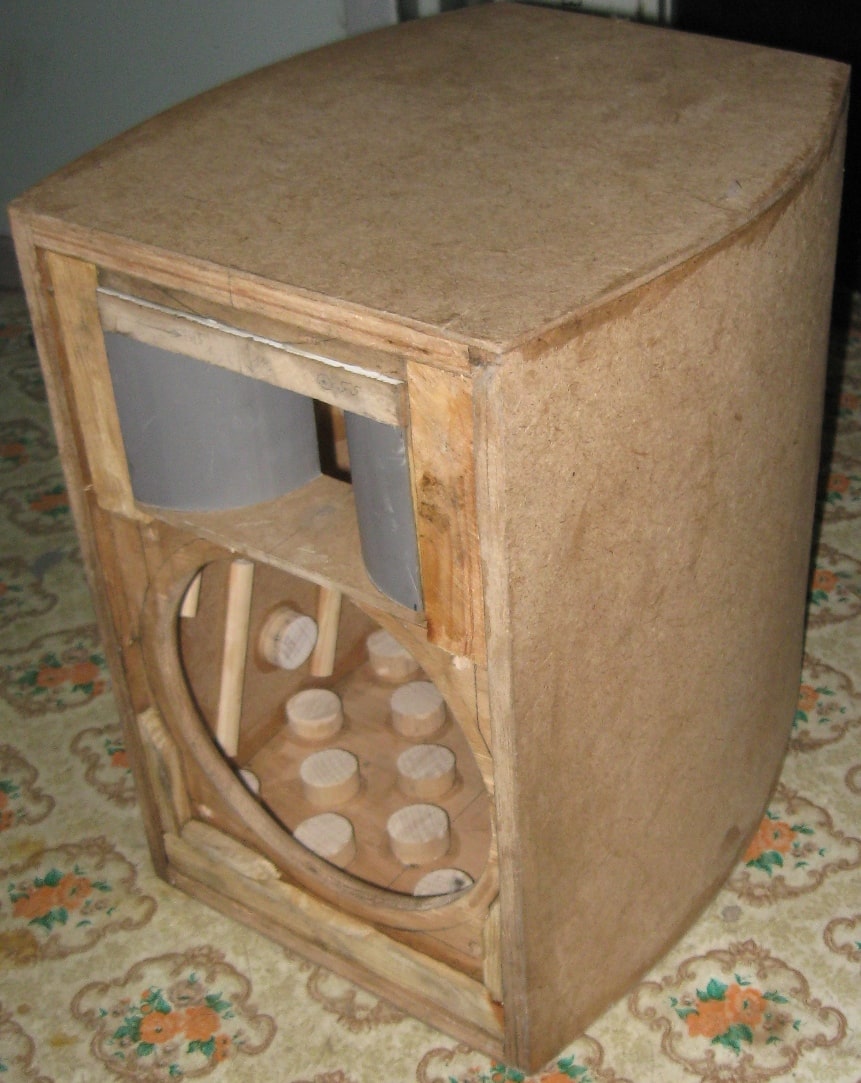

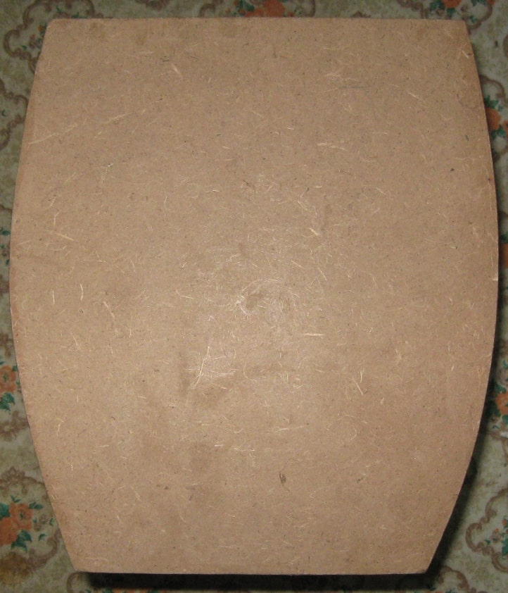

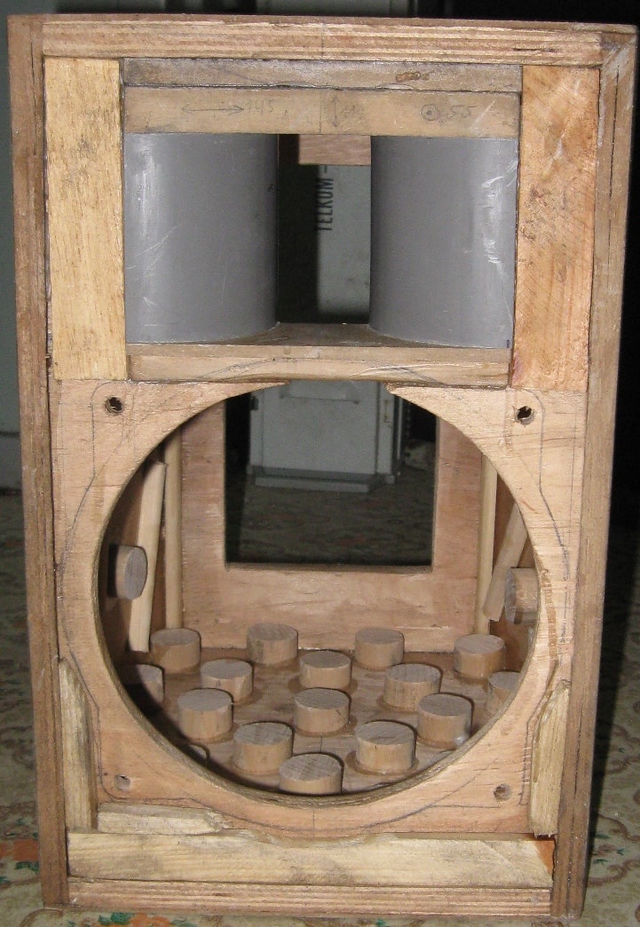

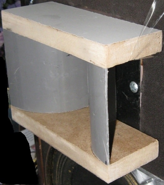

Проект с 2013 года. Так и остался в таком виде.

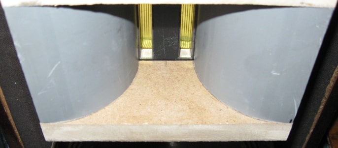

Сделан только один корпус, листы ДВП+ПВА, гнутое.

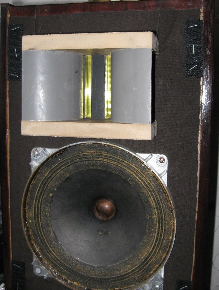

Для 10ги сделан рупор. Звучал громче, но замеры до и после не делал.

Почти Амфитон 131й.ТОлько с 10 ГДШ звук будет лучше на средних.Низкие будут ровнее и без бубнения.Стоящее дело.Надо доделывать,не разочарует.
Бородавки в корпусе необычно. Передняя панель сложная показалась.
Корпус маловат, и(а) если на широкополоснике средние частоты "прижать" то и рупор на ВЧ не нужен

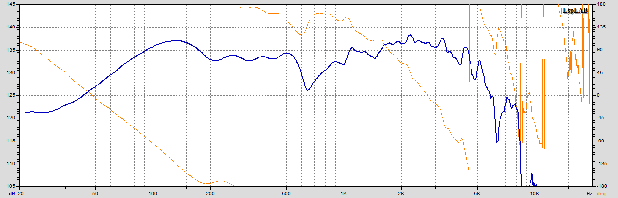

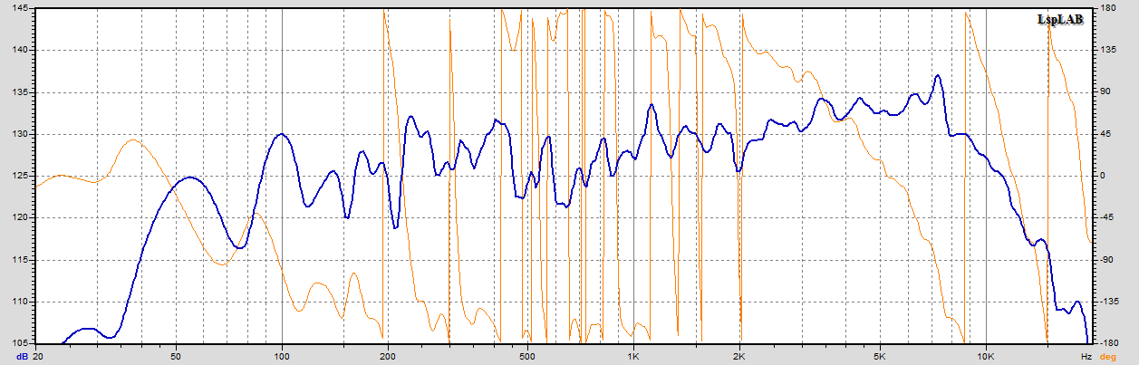

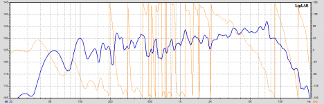

Вот он по своей оси, 5 см. Правда это корпус другой, но суть та же на средних и высоких.
Визера нет, вместо него пуля или без колпачка, вот это уже не вспомню.
Имел в виду "подключить", понизить уровень излучения от килогерца - полутора и выше.

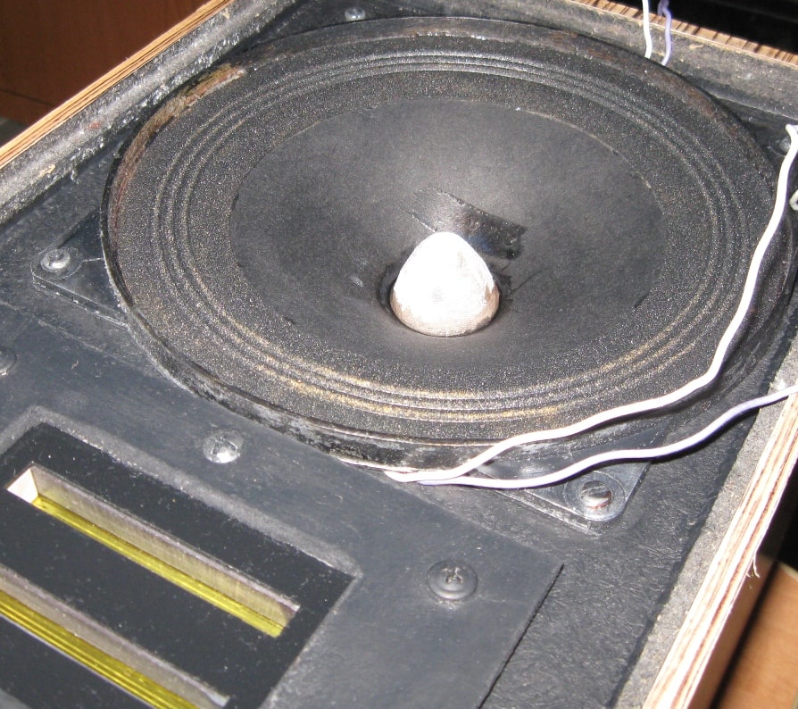

на 10гдш ПАС:
И колпачок-пуля:

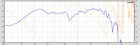

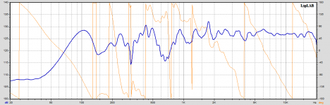

10гдш без фильтра:
10гдш с фильтром:

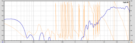

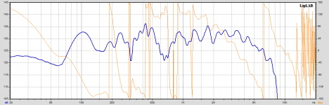

10ги с фильтром:

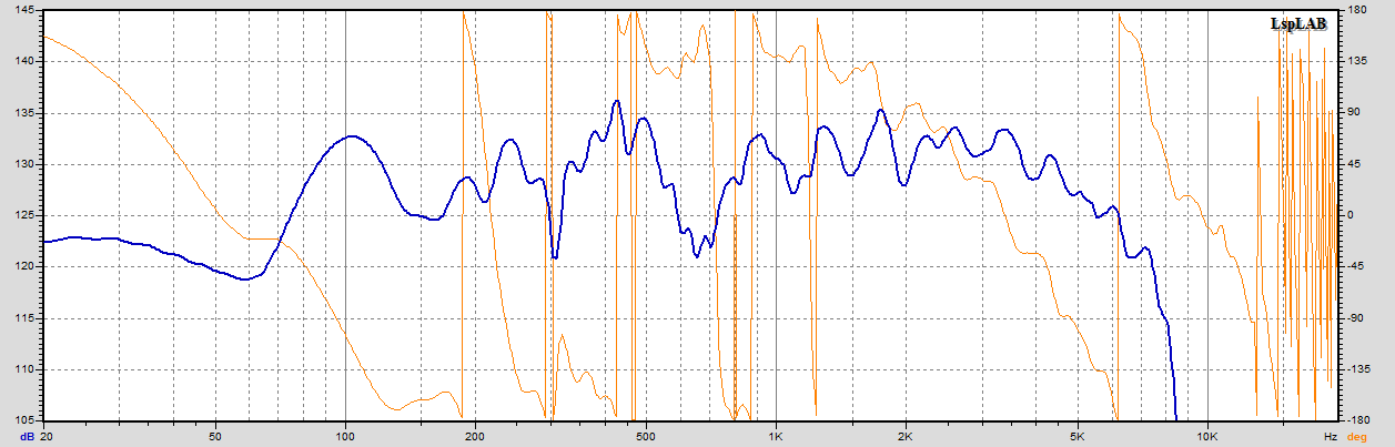

финальная ачх:
Схему фильтра не помню, скорее всего 2 порядок на нч и вч, без резисторов.
Везде у НЧ динамика провал в области 700 Гц шириной около октавы. Хорошего в этом мало и непонятна причина. Пока одна версия - ППУ подвес.
Лопушок с 5 см на ВЧ измерять аморально.
Без фильтра. Визера нет, вместо него пуля или без колпачка, вот это уже не вспомню.
Ага, вот оно. По центру не было кому излучать.

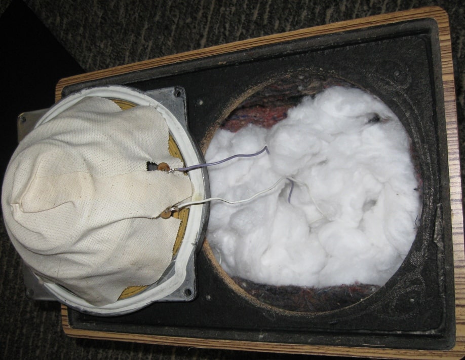

на 10гдш ПАС:
Сомнительная ПАС: ткань трепыхается, подвес видно вовсю. Скорее, добавление динамической массы :unsure:
Нестыковка графиков. На первом уровни на частотах 8 и 9 кГц равны, на втором разнятся более чем на 10 (20?!!) дБ. Разный ход АЧХ ниже 1 кГц подсказывает, что были разные условия измерения: по оси НЧ/по оси ВЧ, либо с 5/50 см.
Страшно смотреть на ГИ без защитной сеточки.
Там гриль все закрывает. Интересно вносит ли изменения в параметры 10ГИ эта сетка. Она металлическая, магнитится спереди.
Вряд ли что-то сетка привносит. Она достаточно акустически прозрачная и тонкая.
