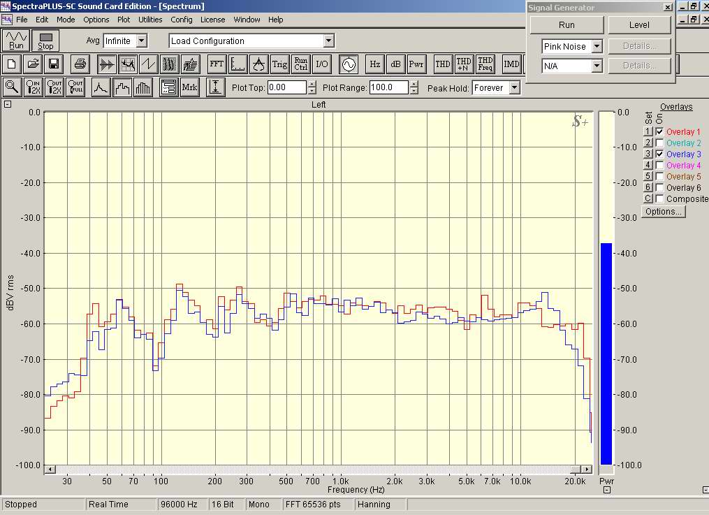

Собрал кубик Салтыкова (2гд-36 и 10гд-34) и сравнил с переделанной 10Ас-225 (TW70 и 25гдн-3-4).Фильтра в обоих случаях от уважаемого Александра Б. Комната 3м х 4м х 2,2м.
Надо ли и можно ли что-то сделать с пичком 6-7 кГц у кубика?....Похоже вносят вклад и 10гд-34 и 2ГД-36...
Измерения:
Кубик с 1 м красным и синим 10ас225 с 1м.

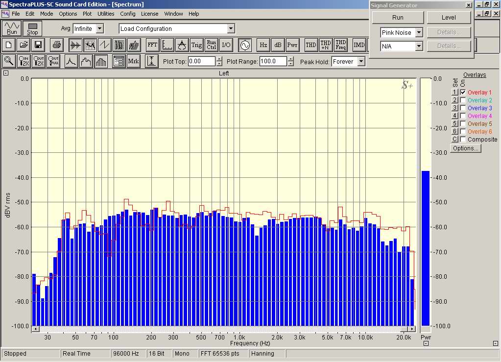

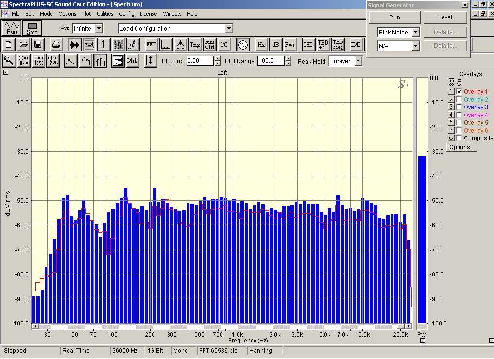

Кубик с 20см синим и кубик с 1м красным.

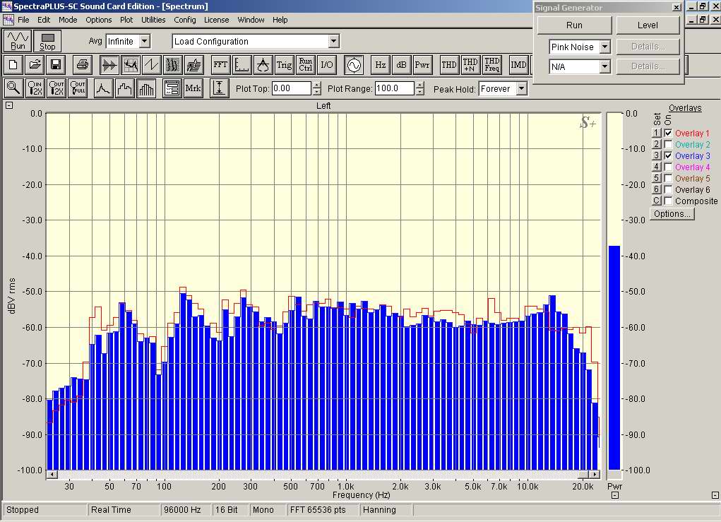

Кубик с 50см синим и кубик с 1м красным
Вспомнил, что пичок на 6-7 кгц у кубика есть порождение злой пищалы в паре с фильтром. При невозможности заменить эти пищалы на получше вы повторите фильтр по моим мотивам, в теме про Кубики на 25ГДН3-4 , там 1. 5-2 мкф и катушка 0,3-0,33мгн. При этом выброс на 6-7 кгц уходит до уровня остальных частот, визг уходит вместе с ним.

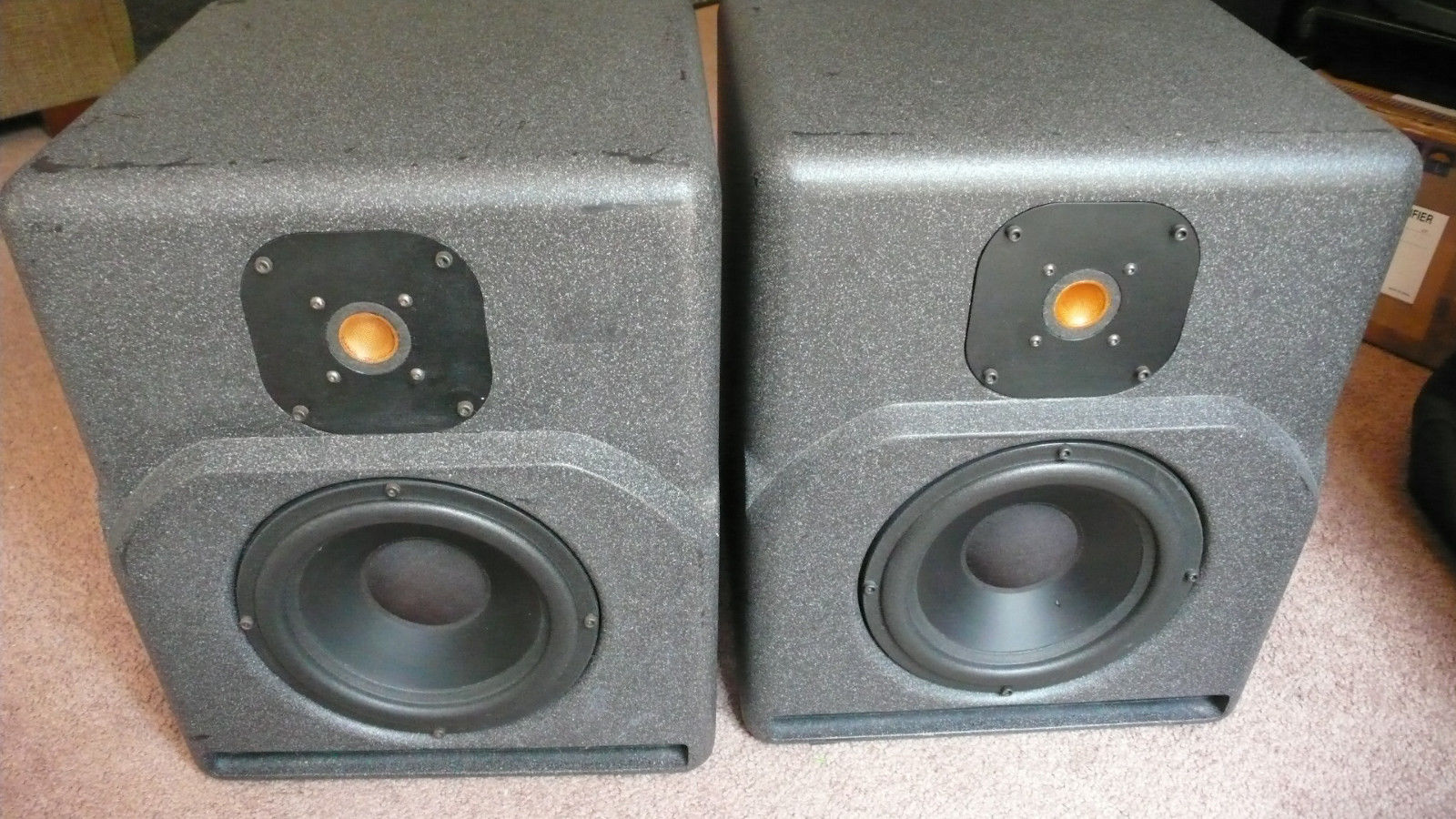

Типа кубики:

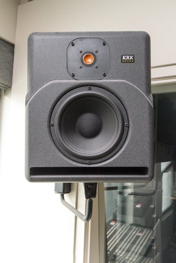

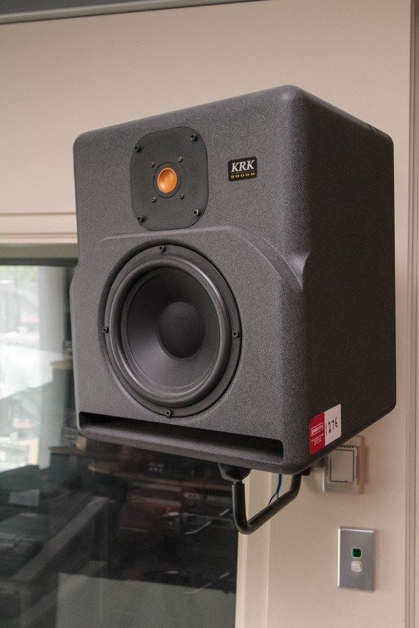

интересно, у КРЯКОВ свои пищалы или все же Фокаловские TRC?
Я эту картинку привёл для образца хорошей обтекаемой формы АС.
По габаритам они поболее кубиков.
Скорее как "Суперкубы".
Вот инфа:
Вот инфа:
прочел, 1" кевлар. Вот откуда желтизна во взоре.

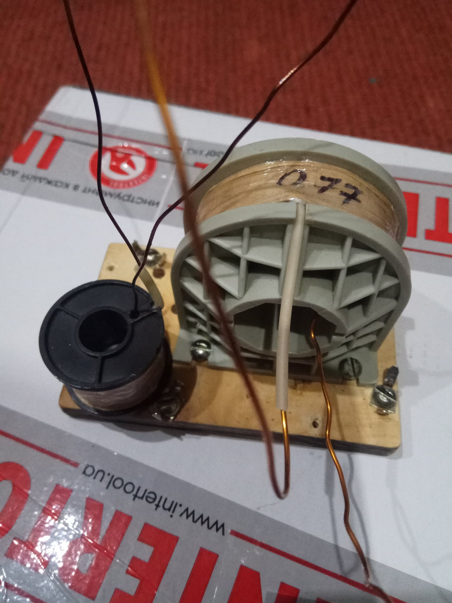

Собираю фильтр к 15АС-220. Подскажите, кто в курсе, нормально будет такое расположение катушек индуктивности по влиянию друг к другу? И фазировка индуктивностей имеет какое то значение?
Положение супер, фазировка значения не имеет.

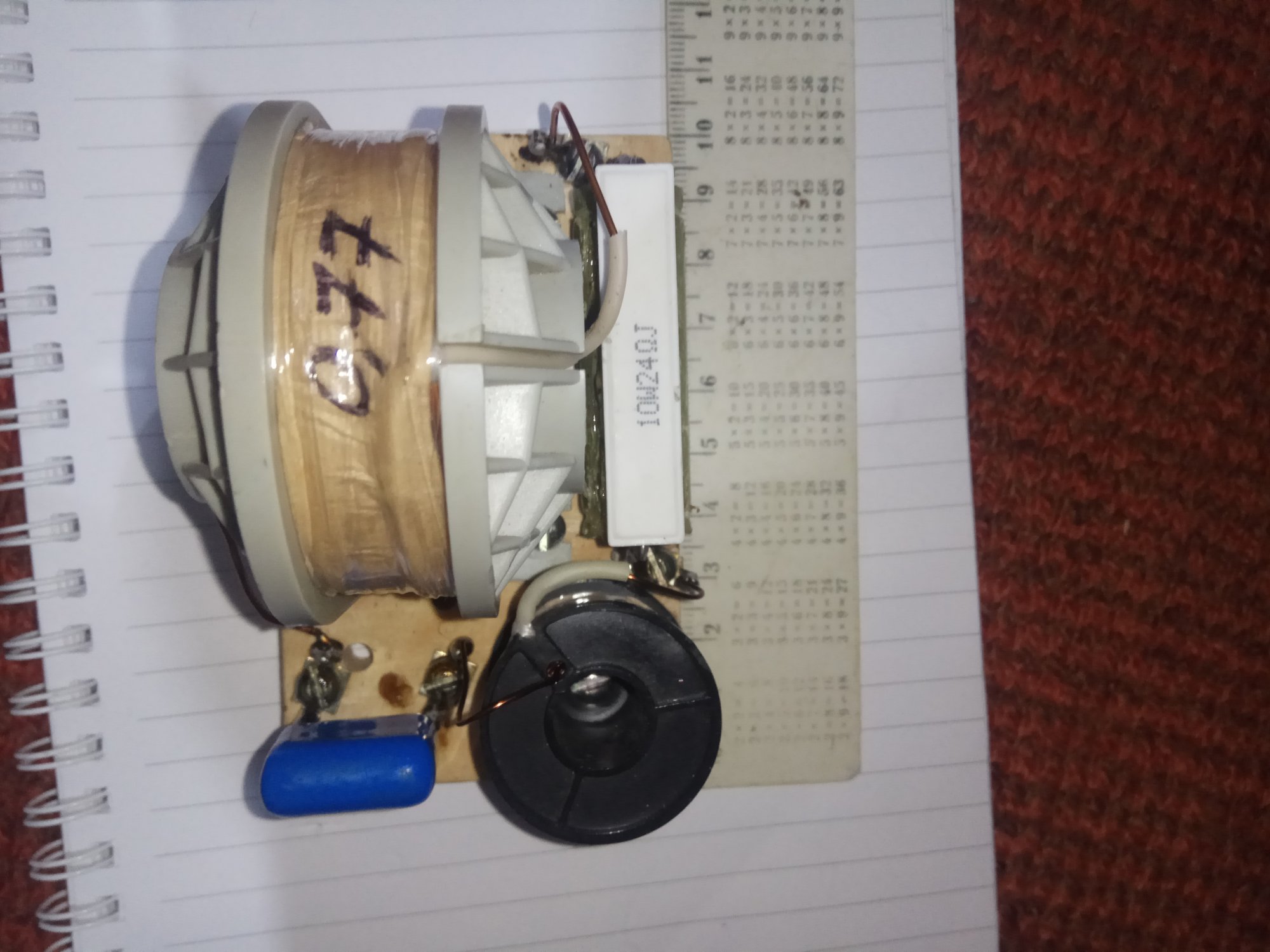

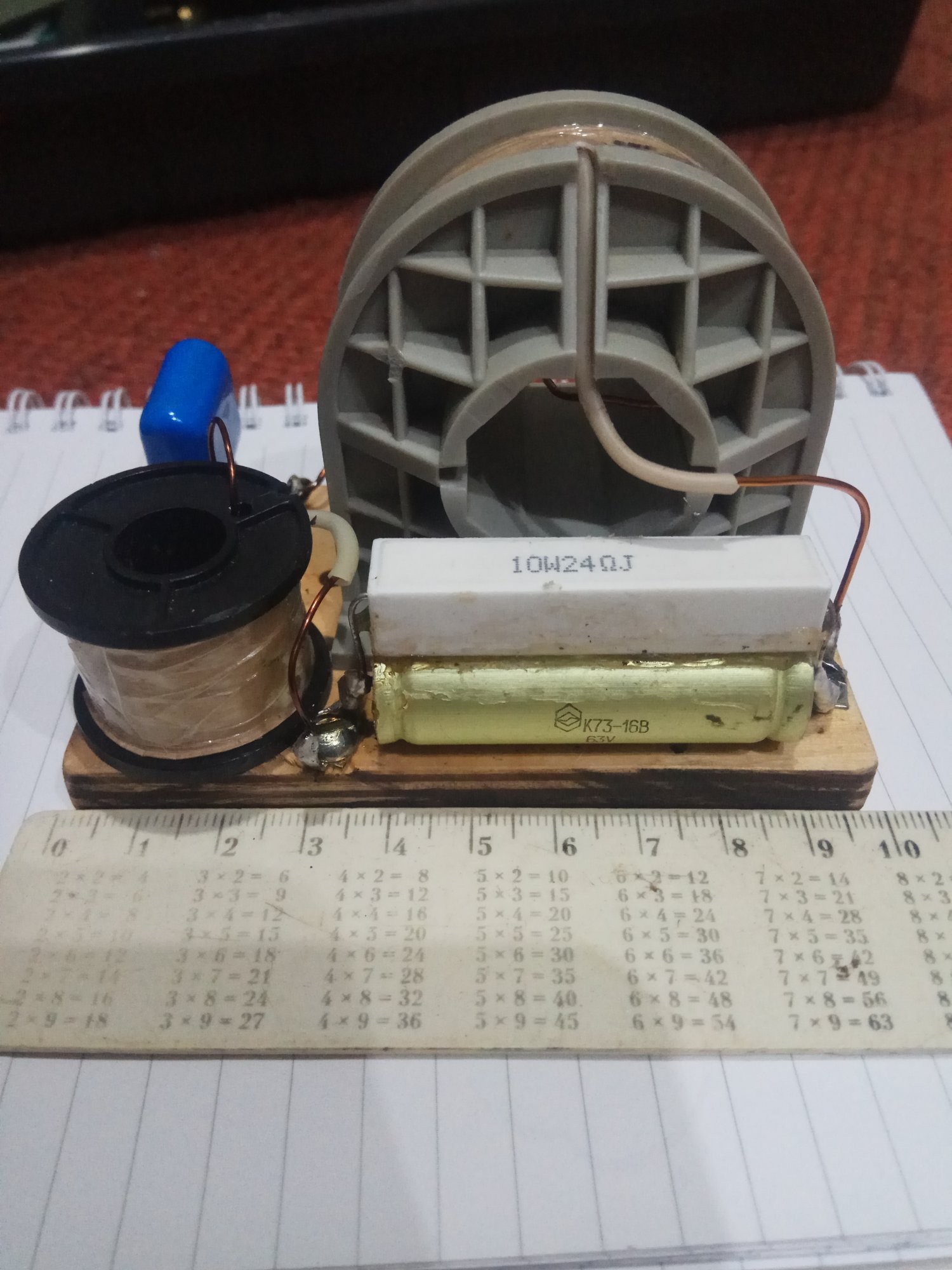

Порядок с катухами. Правда, на другие детали нет места.
Можете сперва через одиночную катушку 0,77мгн включить басовик, послушать, потом на ходу параллельно динамику включить резистор 22 ома, потом емкость 10мк, услышите вклад каждого элемента в звук. Потом откинете резистор и кондёр, сравните без них, выберете лучшее.
Не буду я эксперементировать. А то вдруг начнутся муки выбора). Спаял уже.

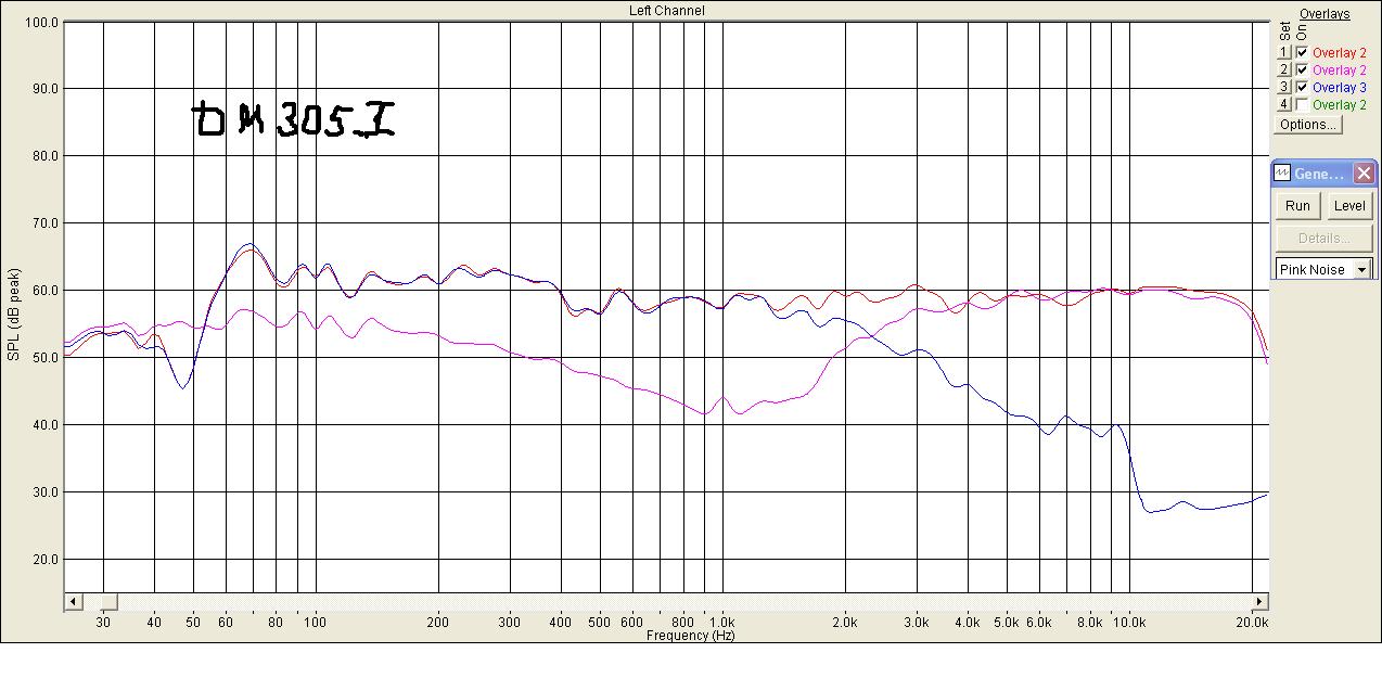

я прямо хочу сравнить, классический Цобель на нч, или параллельный "Салтыковский" резистор. По моим предположениям, резистор параллельно динамику снижает добротность, электрически тормозит, что должно хорошо сказаться на скорости отклика, бас должен плотнее стать, хотя и Цобель примерно это делает.
Параллельный Цобель по Салтыкову работает круто, но есть минус, тоже крутой. Импеданс в самом низу обрушивается, резистор шунтирует динамик, итог ложится нагрузкой на усилитель.
По сравнению с обвалом отдачи емкостью резистор делает это без мерзкого жестяночного окраса и выброса на срезе, сам срез изумительно ровный и красиво звучащий.
По поводу Цобеля- чтобы понять его влияние. достаточно подкинуть-откинуть к выходу фильтра на катушке индуктивности цобель , и послушать внимательно. И у кого ухи на нужном месте, тот услышит, что кроме завала наверху эта штука подтягивает и то, что ниже по частоте. Слышен откровенный выброс либо добавка на средине, окрас. Иногда этот эффект просто необходим и выручает звук, прочищая средину, как это было с Визатоном БГ-20. Но для нормального динамика с ровной ачх этот цобель не нужен , ачх получается превосходная, а звук прозрачный и спокойный. Как например, в случае с динамиком колонки BW DM305, просто катушка 1, 4 мГн обеспечила ровный спад 1го порядка и качественный звук.

Александр Сергеевич , тяжелые басовики от 40грамм и выше без
Цобеля никуда, как не крутите.
Это так. У тяжелых басовиков обычно пыльник массивный и жесткий, он дает выброс на верхнем срезе, что мешает применить простейшую коррекцию катушкой.
Недавно стал применять коррекцию резистором вместо цобеля, звук совершенно иной, спокойный и без крика .
вот как в жизни жизни бывает, 40 лет этот Салтыковский резистор ждал признания, благодаря Александр Сергеевичу, вошёл в историю )
Каждое решение таит в себе и капкан. Резистор вместо цобеля сажает импеданс на самых нижних частотах, где усилителю и так непросто. зато вой динамика на верхнем срезе успокаивает чудесным образом.
