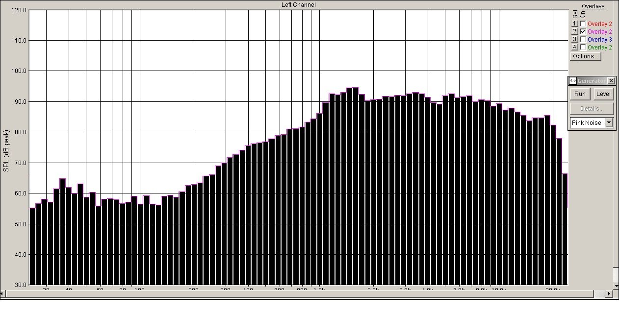

Ваш микрофон соврамши, нет там ровной отдачи за 20 кил. Спадает-с!

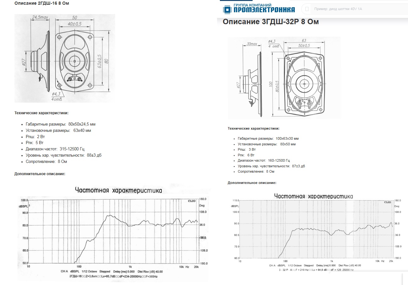

Граждане я не стану с вами спорить лучше взгляните на заводские характеристики и сделайте выводы у кого коленвал, а у кого спад на 20 кГц.

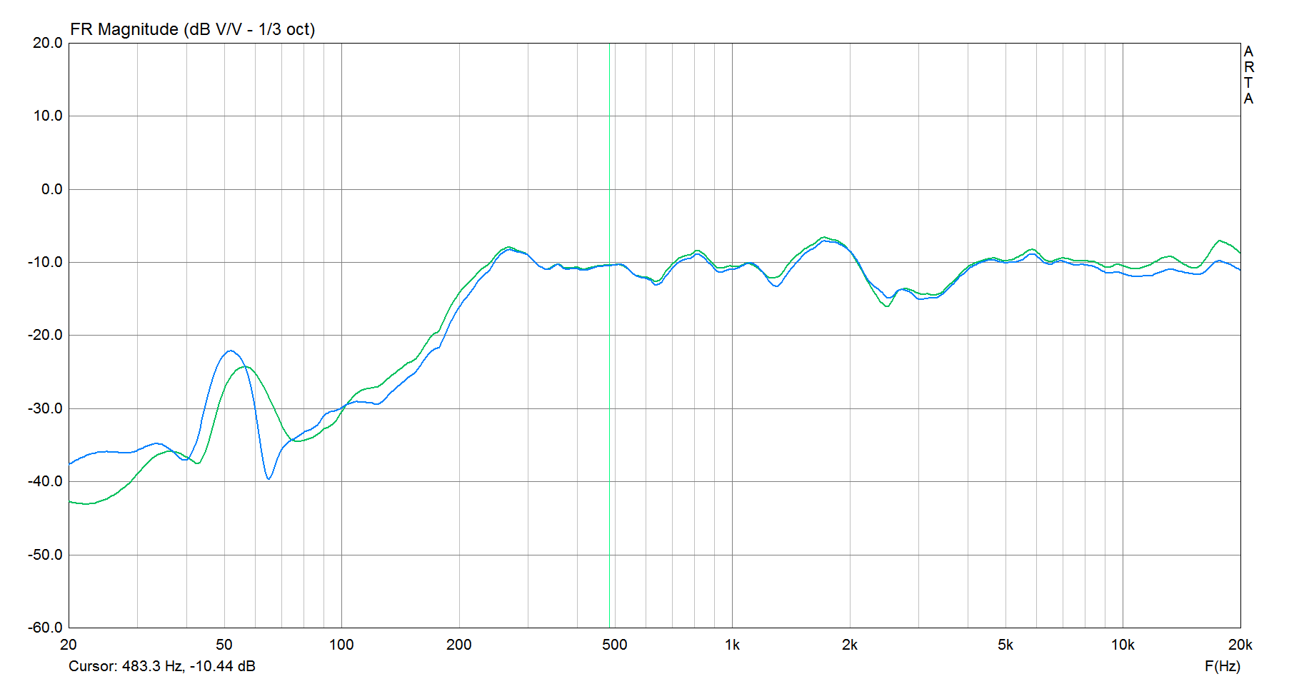

Кстати снята мной АЧХ 3гдш-32 больше похоже на заводскую, причем это с фильтром в ящике.

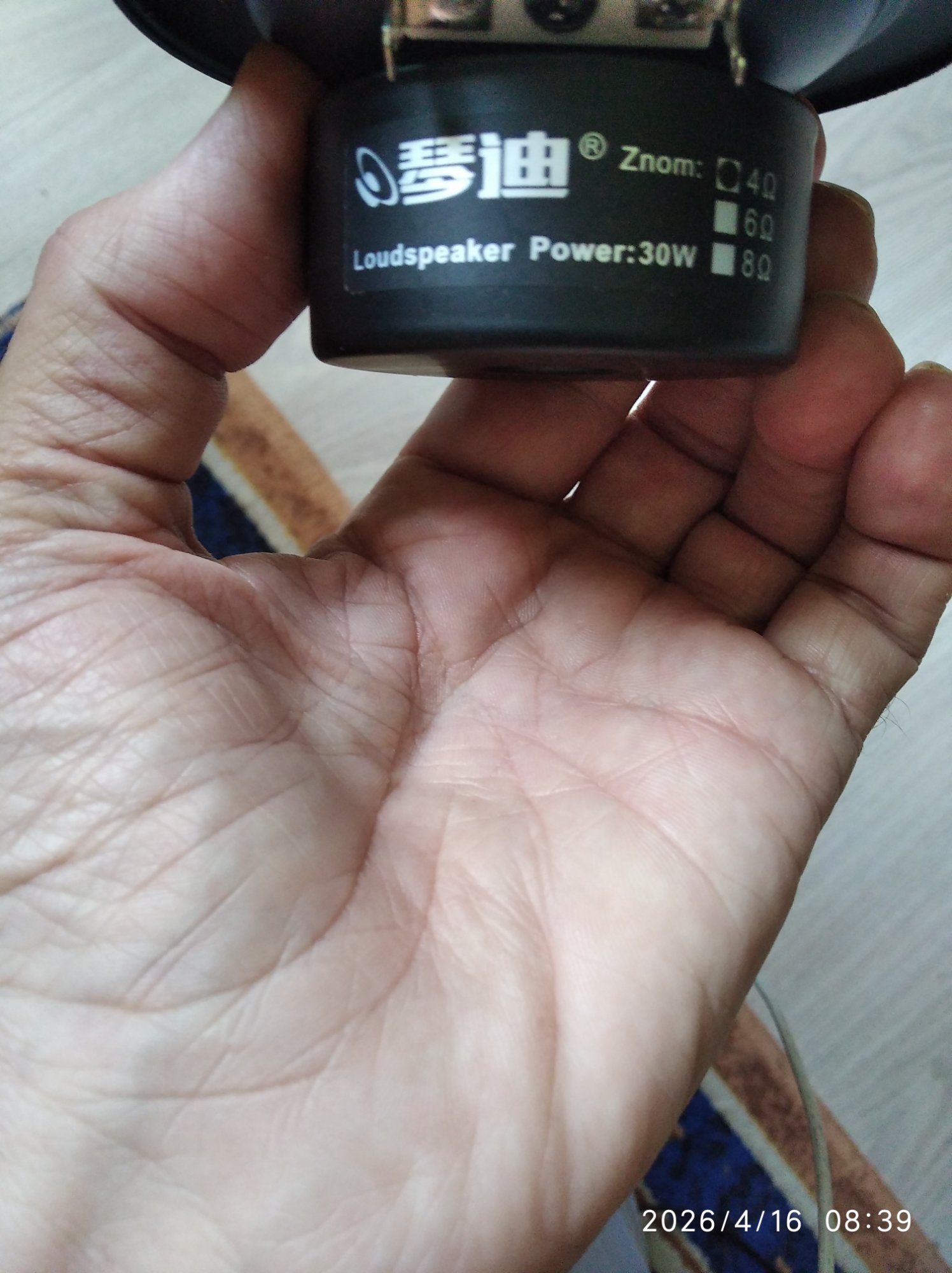

Недавно получил на изучение пару Хейлов небольшого размера, квадратный фланец, симпатичного вида. И все никак не получается добраться до замеров.
Но уже есть впечатление о работе похожих пищалок с круглым фланцем с алмазной гравировкой по краям, суперского вида и достойного звука. Ожидаю, что квадратные не подкачают тоже.

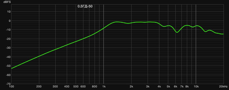

Нашел!
    113.5 KB · Просмотры: 64
Фильтр для 0,5гд50 прост: катушка 0,45-0,5мг и ёмкость от 3 до 4мкф, подгоняется по месту. Окна заклеить тканью и под колпак 0,1л.
АЧХ ровная, потому и звук спокойный, ровный, не рваный. Знать бы раньше, когда этих наушников на развалах было....
Как так, выпустить динамики, свистящие 20к с уровнем выше среднего, и написать в даташите всего 12,5к?
Да все просто: видимо у них микрофон до 12.5 кГц был в наличии. Для компьютеров
