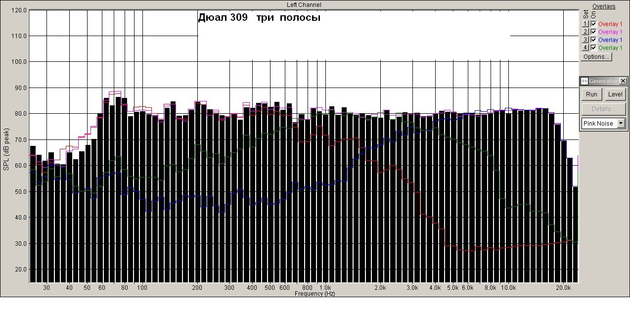

Вполне. Но я бы прицепил Цобеля на мид – импеданс подравняется и фазу меньше закрутит, + прочистится 3-4кГц.
Пробовать надо, и слушать, цобель может и подкрик подарить. И яму.
подкорректировал 1.5 метра около 45град
Если на одной картинке совместить полосовые и суммарную АЧХ, то понятно становится, что было, что стало и какие изменения произошли. Можно совмещать динамик без фильтра и с фильтром.
Цобель есть 10мкФ+3.6 Ом
Неправильньій Цобель - горб на зетке 3.5 кГц. Пересчитать его и подвинуть срез вч чуток вверх. Тадьі все подравняется.
*) и внеосевая получшеет (смотрите фазу в р-не 3-4кГц)
Мне больше такая картинка по душе

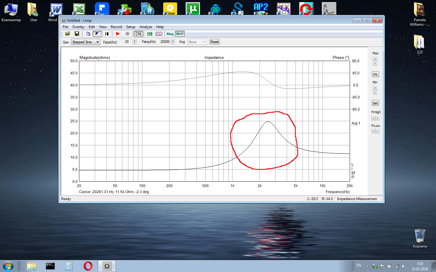

Доброе утро. Вот фильтру для "кубиков" подключил резисторы соответсвенно НЧ-4 Ом и ВЧ-8 Ом и получил вот такую Z-кривую. Кто может пояснить что значит этот холм? выделено красным.

До 2, 5 кгц импеданс растет через катушку НЧ фильтра. далее ток отбирается в ВЧ контур, импеденс падает до уровня эквивалента пищалки, 4 ома. Остается стык на 2.5 в виде лямбды.

Вообще ничего не понятно. С какого источника пускали сигнал на вход фильтра, с какого звена снимали сигнал. Вообще-то положено измерять на подключенных динамиках. Импеданс у них далеко не резистивный.
вместо динамиков резисторы
Динамики - это далеко не резисторы. У них гораздо более хитрая эквивалентная схема. Измерение Z-ки колонки надо проводить с подключенными реальными динамиками. Вопрос только, для чего? Информативности маловато у таких измерений, но измерять можно хотя бы для того, чтобы понять, что ваши номиналы фильтров не привели к сильно низкому импедансу на какой-то частоте. В случае вашего простецкого кроссовера такая проверка вообще не имеет смысла, т. к. даже в самом худшем случае импеданс не опустится ниже 3.3Ом.
Смотрел с подключенными динамиками там одно а теперь просто стало интересно с резистивной нагрузкой что видит усилитель.

Поскольку на стыке излучателей два, то для создания того же звукового давления требуется мощность меньше, чем для излучателей по отдельности. При ровной АЧХ по давлению нормальный фильтр и должен иметь увеличение импеданса на стыке.
С другой стороны, имеем низкодобротный параллельный контур, образованный, в первом приближении, катушкой ФНЧ и конденсатором ФВЧ. Опять получаем горб импеданса!

Спасибо. Кратко и вразумительно.
Лишний раз показано, что не стоит фанатеть, и перебирать с диаметром провода в катушках фильтров.
Так как можно нарваться на высокодобротные резонансы контуров.
Не стоит пихать и всякий ферромагнитный мусор в катушки, без особой на то нужды.
Для того же уменьшения сопротивления катушки. Этот вопрос уже обсуждался.
Есть оптимум, сопротивление примерно на порядок ниже сопротивления головки Re.
Но хорошо будет, если оптимальное будет чуть больше.

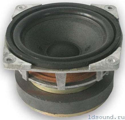

Не двухполоска, не классический ФИ, но хитрый лабиринт. По зэт-оси (глубина-толщина) 60мм. Питалово УПСовое – сеть/батарейка.
Ещё и "фонарик" по обечайке (LED-лента + шим-димер с крутилкой)

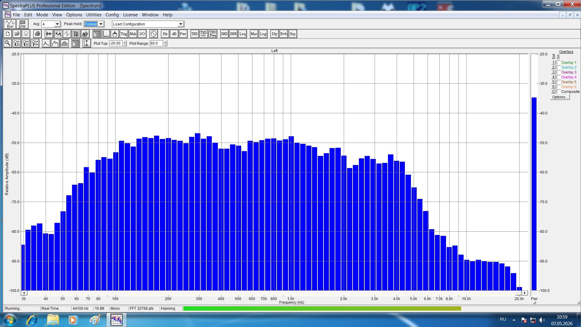

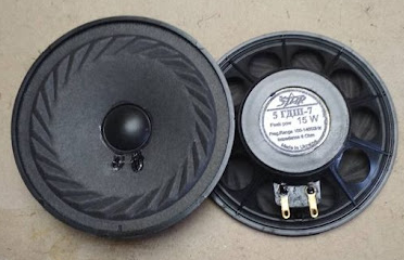

Сейчас вовнутрях немножко подмазанные и со шторками на окнах 5ГДШ-7 с LCR-фильтриком –> АЧХа с небольшой v-впуклостью, по вч до края моих ух+like

*) Идею плоского "дымохода" лет 15 тому выцепил у Игоря Мешина.

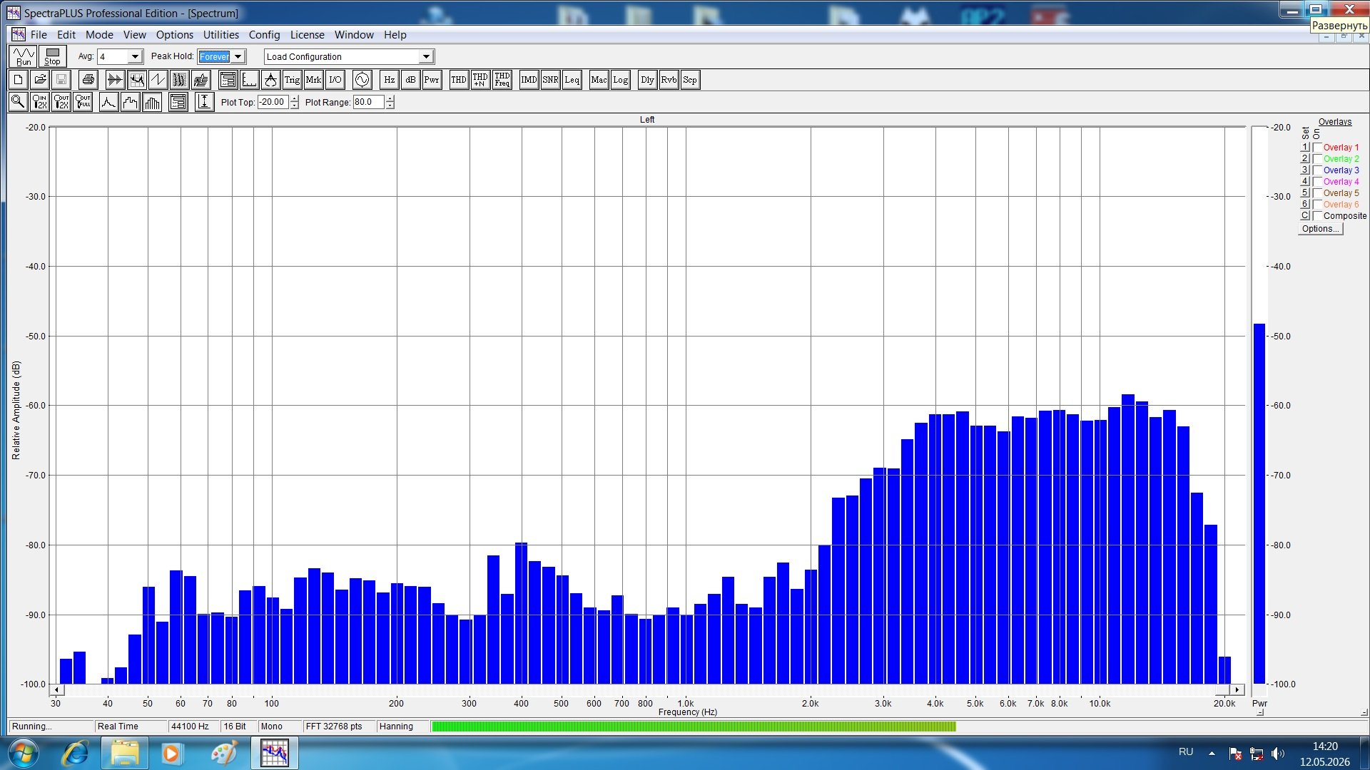

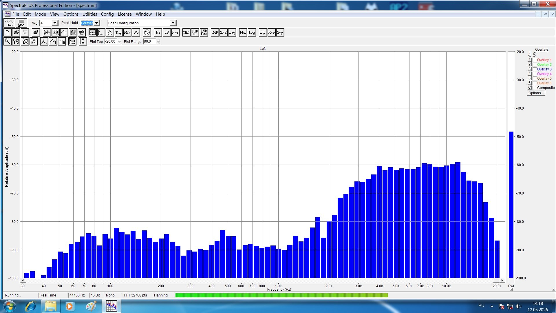

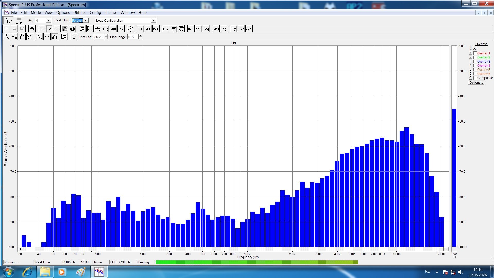

Наконец то дошли руки до своих 15 АС - 109. Собираюсь переделать их по схеме Салтыкова-Бокарева. Динамик там 25 ГДН 3-4 с бумажным пыльником. Фильтр по НЧ катушка 1 мГн и 20 мкФ с резистором 22 Ом параллельно динамику. Из ВЧ динамиков в запасах есть несколько штук разных (от старого ТВ, и от авто акустики). Также есть visaton TW 6, но судя по форуму, ее не особо хвалят. Прошу совета, какая лучше подойдет для пары с 25 ГДН-3? Графики АЧХ ниже, пищалки (все 4 омные) включались через кондер 4 мкФ и емксоть 0.3 мГн паралельно динамику, visaton TW 6 - через 2 мкФ.

25гдн3-4
0.8мГн и 15мкф без резистора.
С вашими номиналами очень низко тащить пищалку.

Вроде до 4 кГц он тянет с такими номиналами 1 мГн, 20 мкФ, 22 Ом.
С 2х до 4х - 6дБ. Стыковать к 4кГцам - получите провал.
Стыковать к 2кГц первым порядком - будете слушать харчи 25гдн3-4 из-под пищалки.
В обоих случаях 25гдн3-4 испортит всю малину.
Я пробовал увеличивать резистор с 22 Ом до 40 Ом участок 2 - 4 кгц поднимается на 2-3 Дб. Просто не осталось картинок. С одной катушкой пик на 4 кГц не уходит, с одним кондером спад слишком резким получается. Как полностью соберу фильтры и колонки, выведу фильтр наружу через фазоинвертор и буду "игратья" детальками. В крайнем случае отмотать катушку до 0.8 мГн не проблема.
25ГДН3-4 +1 мГн не нуждается в костылях, звук и АЧХ достойные.
Пик на 4 кГц нам нужен, он придает звуку ясность речи и подчеркивает серебро в голосе. И ваши цобели-шмобели внесут тухлятину и вопли в звук. Ставить нужно то, что улучшает звучание, а не просто по вашим или чужим понятиям .
Так это даже хорошо – сам Цобель подпевать будет! У Цобеля не зря резистор перед конденсатором (наоборот нельзя!) установлен – гасит он те конденсаторные вопли. Но это моё мнение
