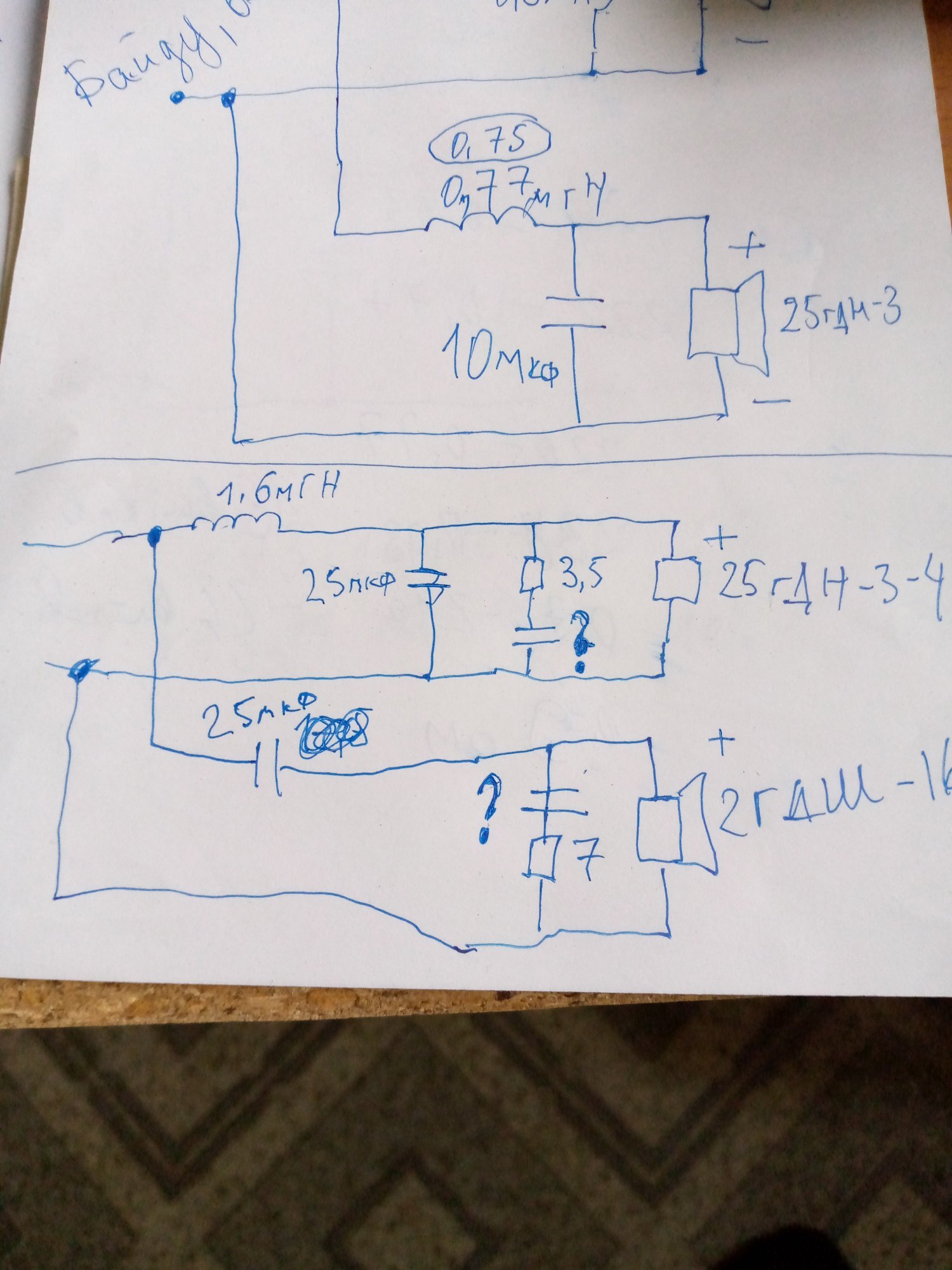

Вот схемка.
Что то совсем другой звук стал, какой то жизнерадостный(на советской эстраде 70-х проверяю.
Пысы:похоже слишком выделился вокал, как эквализировался, вокал ближе, музыка за ним... Стал звук похож на какой нибудь советский ширик(типа 4гд-35) бас уменьшился.

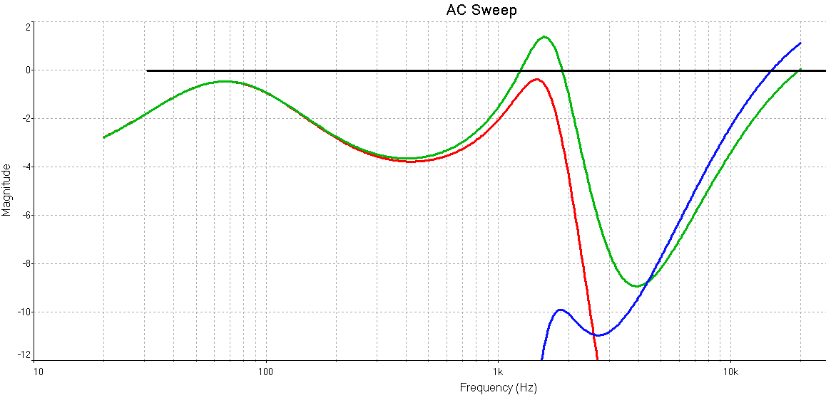

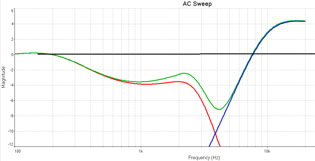

Симулятор выругался такой вот АЧХой фильтров:
Плохо есть. И низ раздемпфировался.
АЧХ по напряжению:
Симуляция с 24 Ома резистором и с 1,5 мкФ в ВЧ звене. До 3кГц - ОК. Выше - кто его знает. По симулятору 4...6кГц слабые.

Резистор отвечает за самые ВЧ. Против орания - уменьшить 1,5 мкФ до 1 мкФ, либо 0,46 до 0,3мГн, либо переход на третий порядок, Салтыков и KSV - за! Класс!. Результаты будут разные.

По ВЧ первый 1,5 мкФ, катушка, второй 1 мкФ? Ужастик с выбросом на 6 кГц, плюс третий порядок требует переворота фазы ВЧ динамика, по симулятору... Поменяйте местами конденсаторы, попробуйте в двух полярностях.

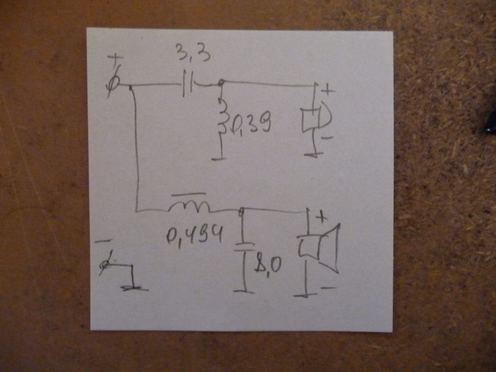

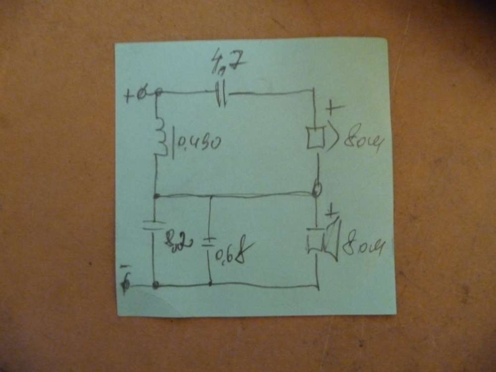

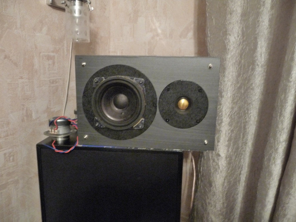

Итак, собрал наконец то фильтр по схеме Александра, с небольшими отличиями(вместо 1.5 мкф-1 мкф, резистор на 22 Ома пока не ставил и катушка 0,75 мгн, вместо 0,68).
Первые впечатления-звук подкрикивает и вроде есть провал в мидбасе, немного неразборчиво.
Сижу вот думаю, фильтр подправлять(а что именно?) Или это у меня усилитель такой?
Собрал все, как по схеме Александра, только без резистора. То есть, это схема Александра , в точности, но без одной ноги. И почему-то хромает. Александр, подскажите. что у вас в схеме неправильно. Кстати, пищалку вашу я не нашел, поставил ту, что была. Но ведь от этого звук не должен был получиться таким неважным.
Про резистор у вас прочитал, что без него звук немного ярчит-сразу и не стал ставить...
Да и в кантатах с завода идут не 2гд-36 а 6гдв, я думал что это одна и та же модель
Излишне углубились в порядки фильтров. Можно попробовать на ВЧ 1) конденсатор 1,5 - 2 мкф и резистор 2 ом. 2) поменять местами резистор и конденсатор. 3) убрать резистор. Сравнивать звучание в каждом случае ( уровень ВЧ составляющих, частота настройки фильтра и соответственно частота стыка полос )

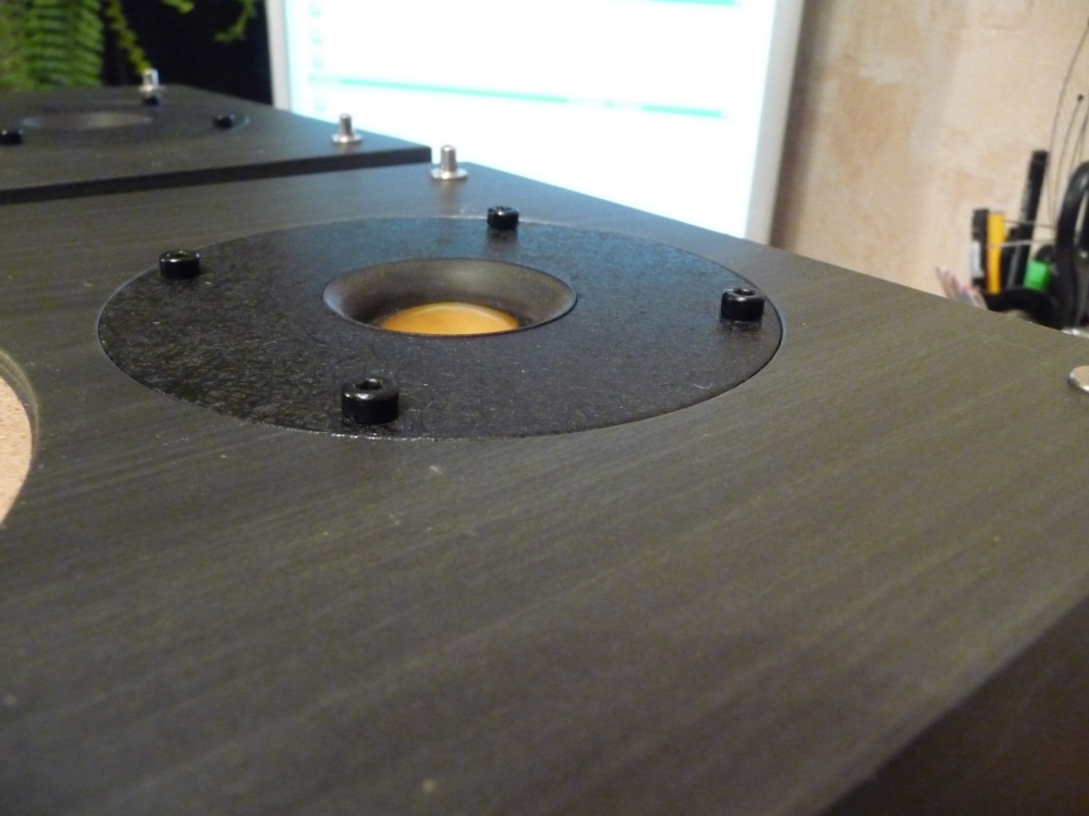

И то-то думаю, что ухо просит перевернуть пищалку в противофазу!
На НЧ добавил 2-ой порядок из 10 мкФ и 10 Ом последовательно.
А вот шунтирование НЧ резистором звук зажимает, мне не нравится.
И, Боря, у меня 3-й порядок с конденсаторами по 3.3 мкФ, точнее
параллельно конденсаторам проводочки с крокодильчиками, и под разные высокочастотники ставлю немного разные номиналы, с некоторыми лучше 2-ой порядок - все просто, крокодильчики закоротил, пищалка тоже на проводе с крокодильчиками. А перед фильтром на ВЧ пока не L-pad,
а просто переменник, например, этот орущий SC10 давлю чуть ли не на 20 дБ.

Только придавил пищалку 10-ю или 12-ю Омами, особенности моего слуха, не любящего ВЧ, пусть хоть с 10 КГц валит, мне только комфортнее.

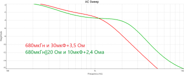

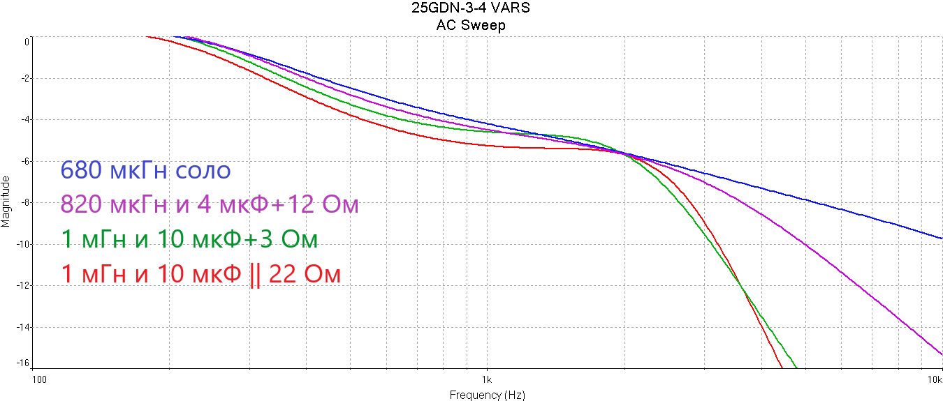

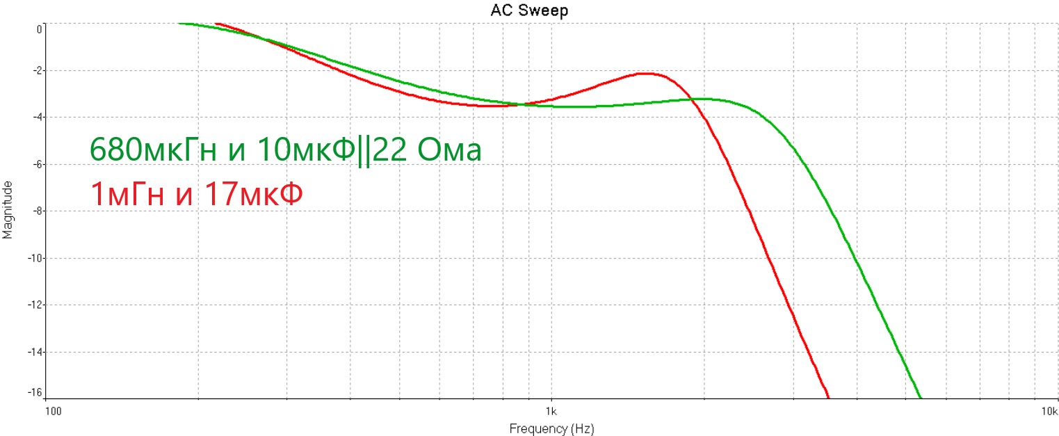

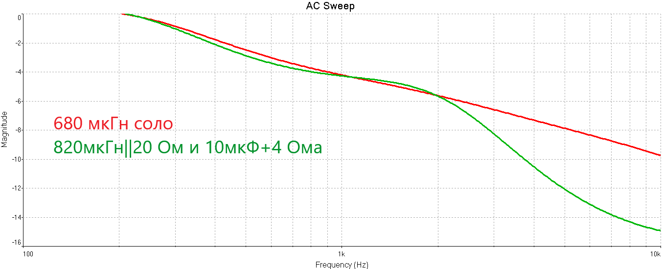

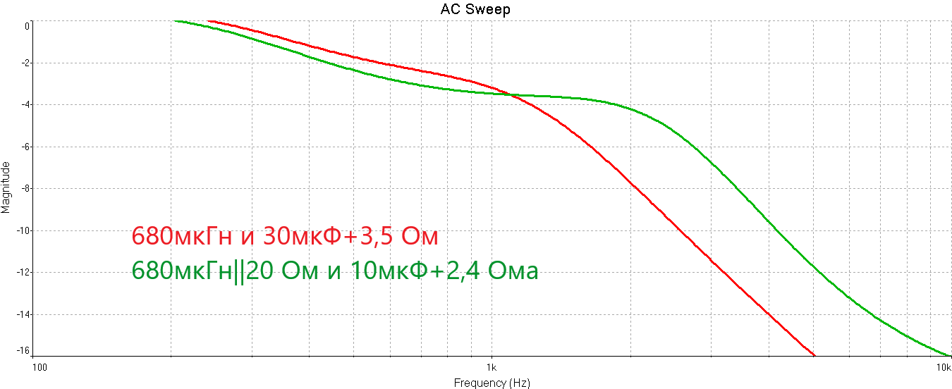

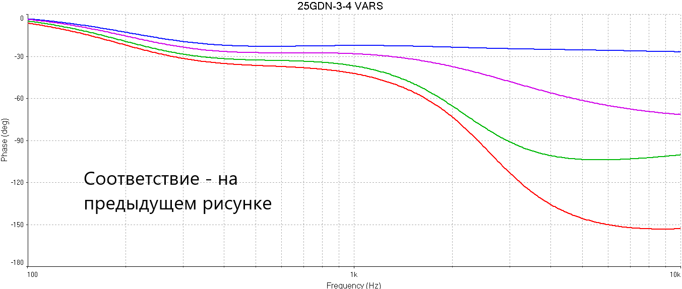

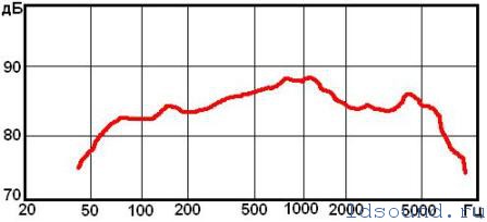

Разные варианты фильтров с 25ГДН-3-4. Использована подобранная схема замещения.
Соответствующие им ФЧХ:
Выбирайте на свой вкус. Отлично видно взаимосвязь между АЧХ и ФЧХ, классика.
Пожалуйста.
При симуляции использованы активные сопротивления катушки 0,3 Ома (680), 0,4 Ома (1мГн), активное сопротивление конденсаторов 0,6 Ома (оба)

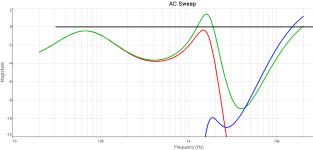

Отличненько. Николай, а цепь Цобеля можете симулировать? R=3.5 om, C = 30 mcF
Да пожалуйста!!! (Аватар)
Варианты с резистором в параллель катушке имеют очень спокойную кривую входного импеданса.
И ещё вариант и закругляюсь:

Просто Коля. А схемы нет случайно у вас для 2гдш-16 с рассчитанными цепями Цобеля? И обязательно ди ставить цобель на 2гдш-16?
Вы знаете, Боря. Я вот тут подумал, что задачу можно практически упростить. В. И. Шоров разработал практический фильтр для 10ГД34 и 15ГД14. Это фильтр 1-го порядка, но он значительно проще, представленного Вами. Попробуйте его. Его можно ставить практически без переделки. Только сопротивление 10 ом заменить на время переменником, чтобы согласовать чувствительность динамиков. Цепь Цобеля на 2ГДШ16 не нужна.
Если учесть, что ЧХ 2ГДШ16 более ровные, чем 1ГД50, то результат должен быть лучше.
Полярность 2гдш-16 менять на минус?
И С1 30 или 50 мкф?
Прикинул в калькуляторе 2 мГн режет бас с 350 гц, 4 мкф на вч режет с 5000гц. Это такой глубокий провал с 350 гц до 5000? 🙄🙄🙄
2 мГн с Цобелем действительно дают низкую частоту среза по -3дБ, что и видно на графике
https://ldsound.club/index.php?attachments/f-1985-08-033-jpg.15207/
Но стык идёт по уровню -6дБ - раз, и АЧХ динамика НЧ задирается до 1,5 кГц - два. И такой с виду мощный фильтр вкупе с динамиком дают -6дБ на частоте около 1,3 кГц. Там же и столько же надо получить от СЧ/ВЧ динамика. 4 мкФ считайте не с 8 Ом, а с 8+10 Ом, получите частоту среза по -3дБ 2,2 кГц, а по -7дБ - 1,1 кГц. Сошлось?
Вы на калькуляторе зря считаете. "Большие знания - большие печали". Вы лучше смотрите на частотную характеристику . Фильтр 1-го порядка с трудом противостоит подъёму ЧХ динамика и "слаживание" динамиков происходит на частоте почти 1.5 кГц

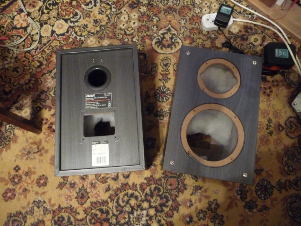

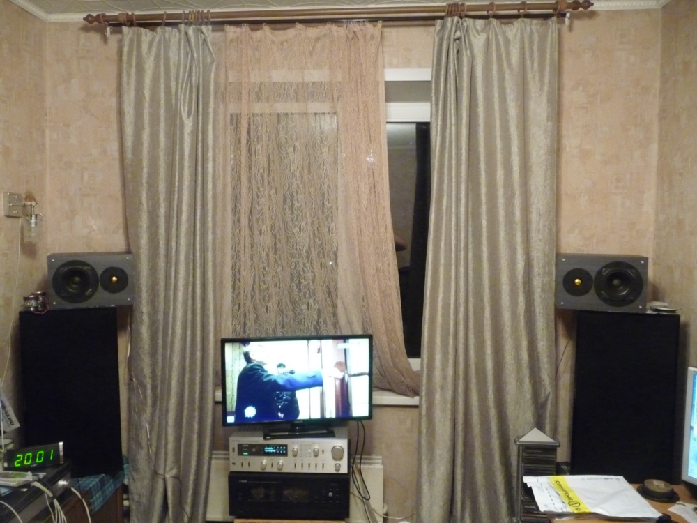

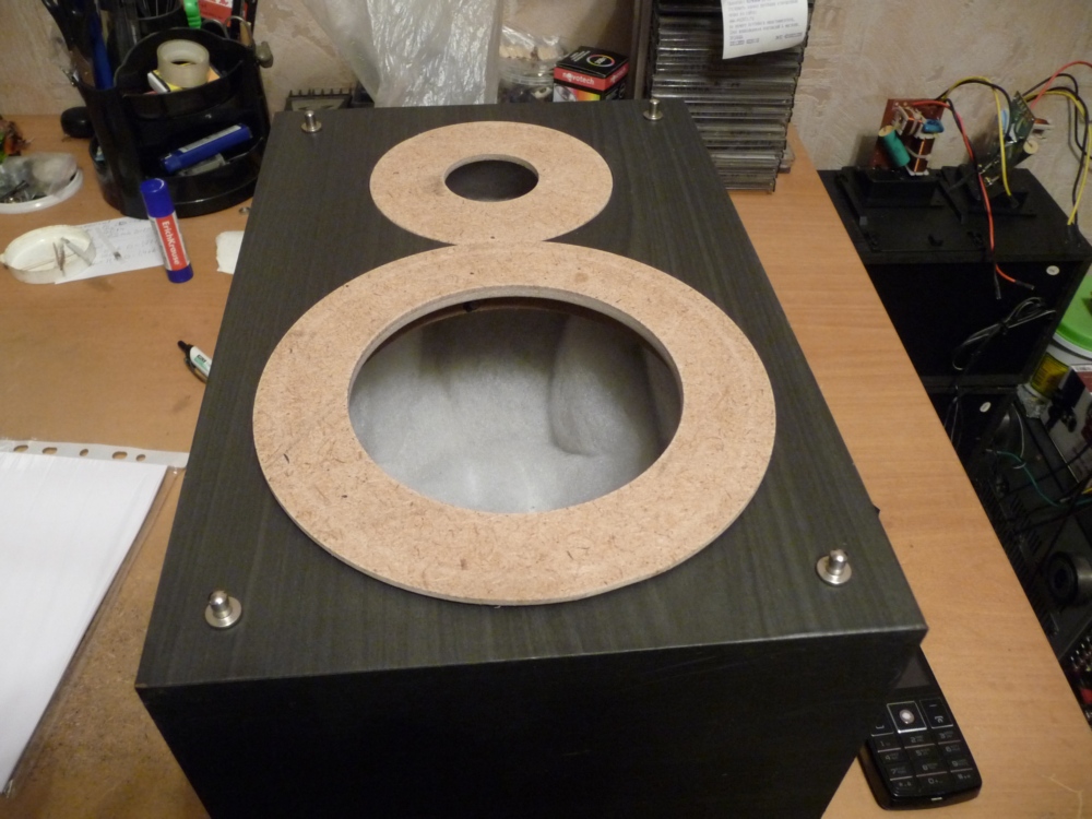

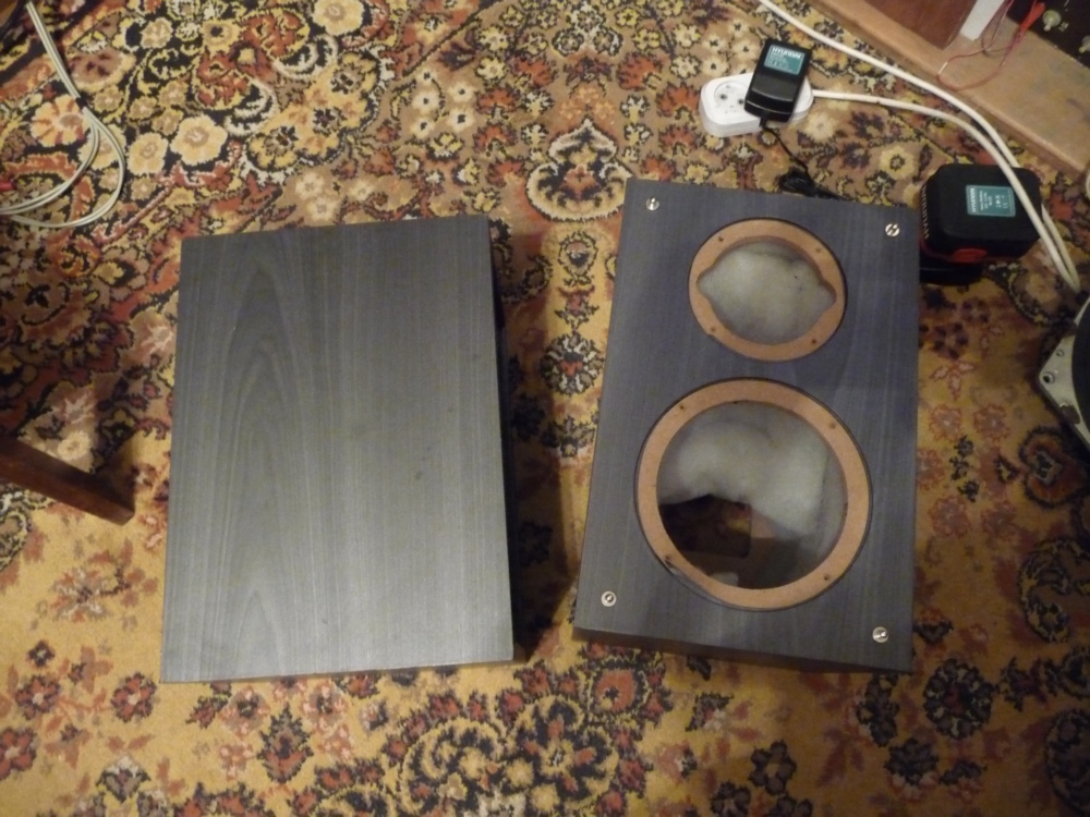

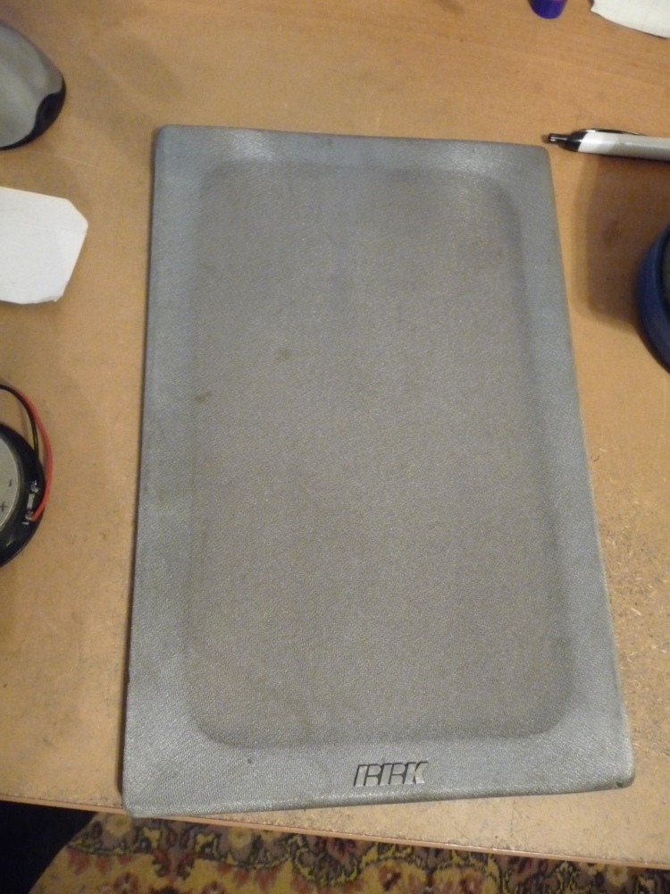

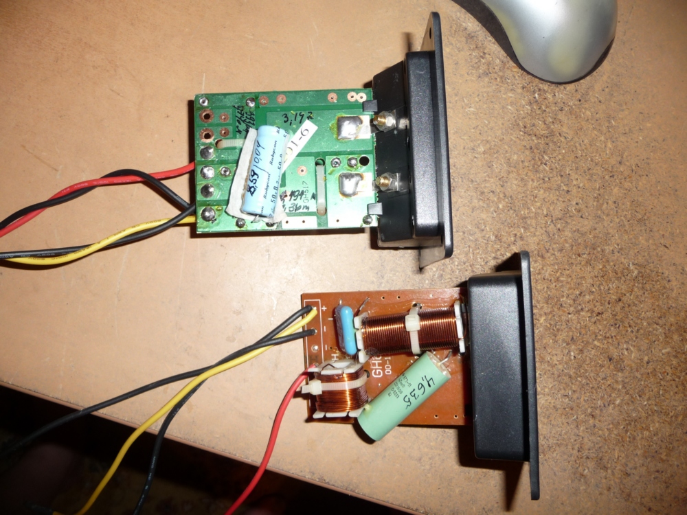

Году в 2016 я не стал мудрствовать лукаво и когда мне попали в руки корпуса от фронтальной акустики "ВВК" с наичистейшим внутренним объёмом в 11 литров в отменном внешнем состоянии и с грилями, и с тыльной трубой ФИ, Герц этак на 50 настройки...
С исправными фильтрами

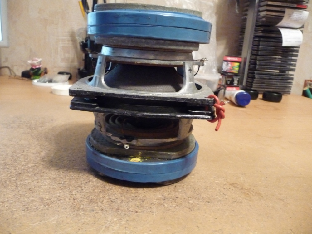

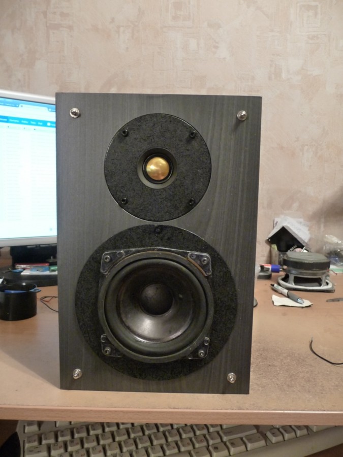

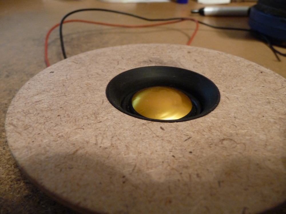

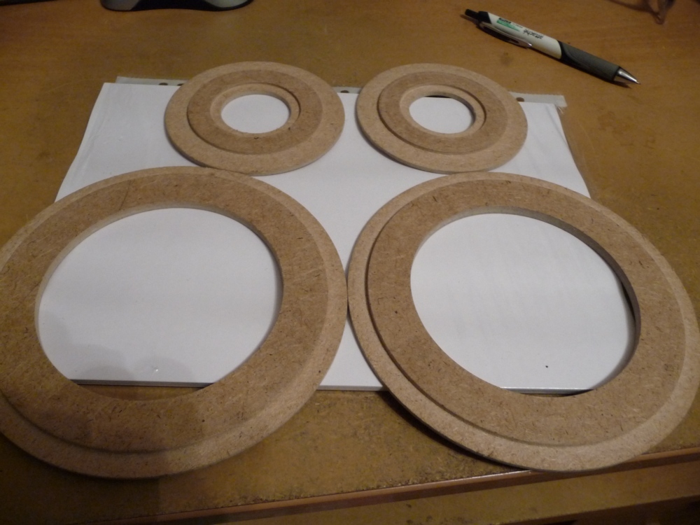

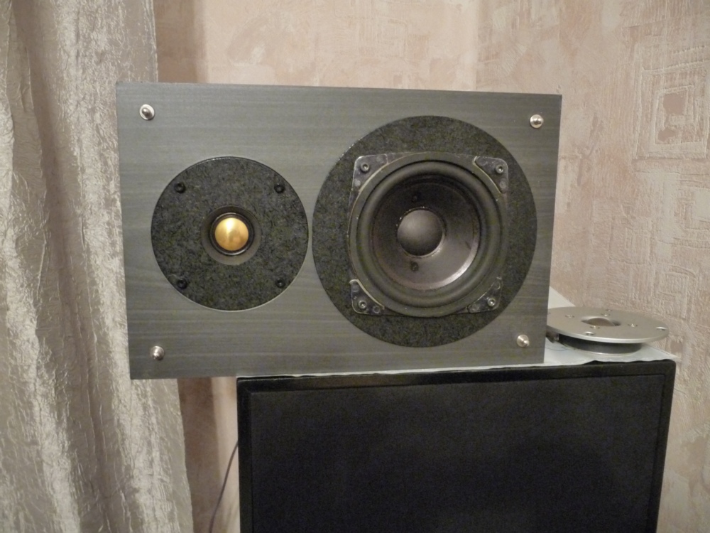

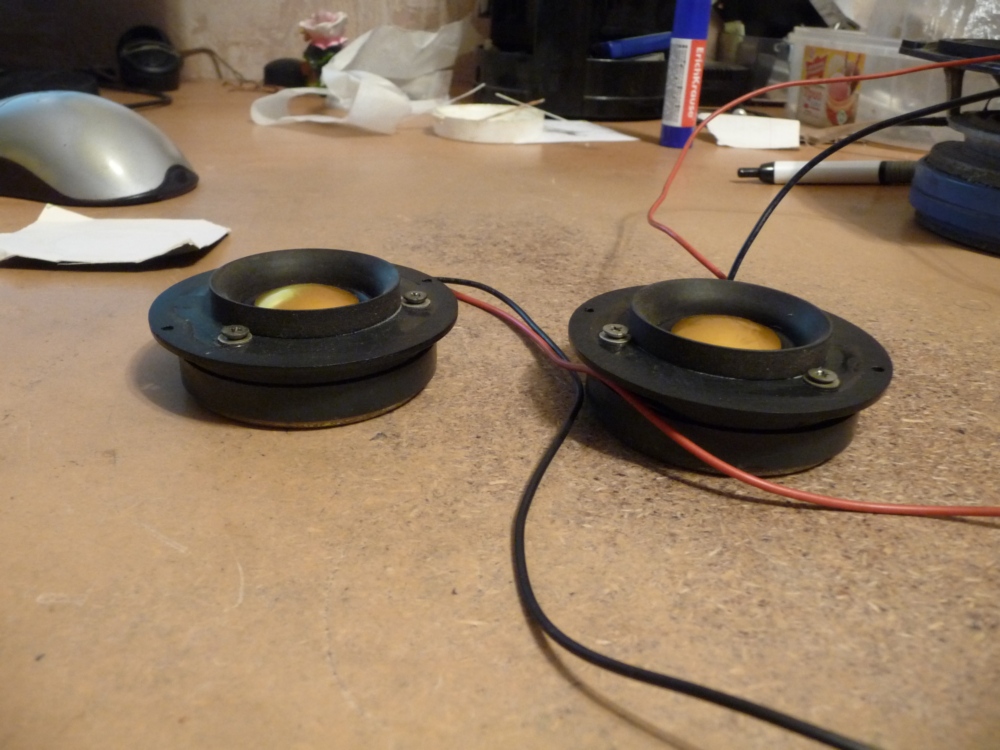

То тут же отыскались НЧ динамики 25ГДН-3-4 перемотанные на 8 ом и самодельные пищалки на подвижках от ВЧ Монитор Аудио

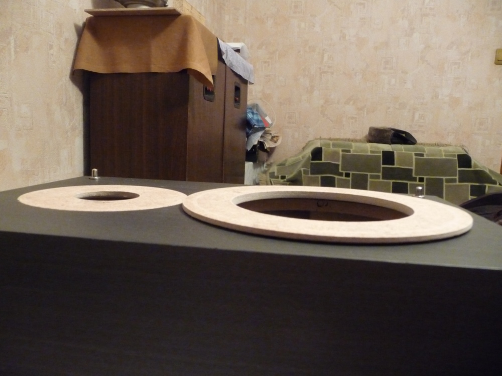

Так как НЧ динамику подходил только внутренний объём корпуса и настройка ФИ, а отверстие ну просто никак. ВЧ кстати тоже не "танцевало" в своё отверстие, то были заказаны установочные фланчики из плотного оргалита толщиной 6,0 мм
Фланцы были покрашены и всё собрано

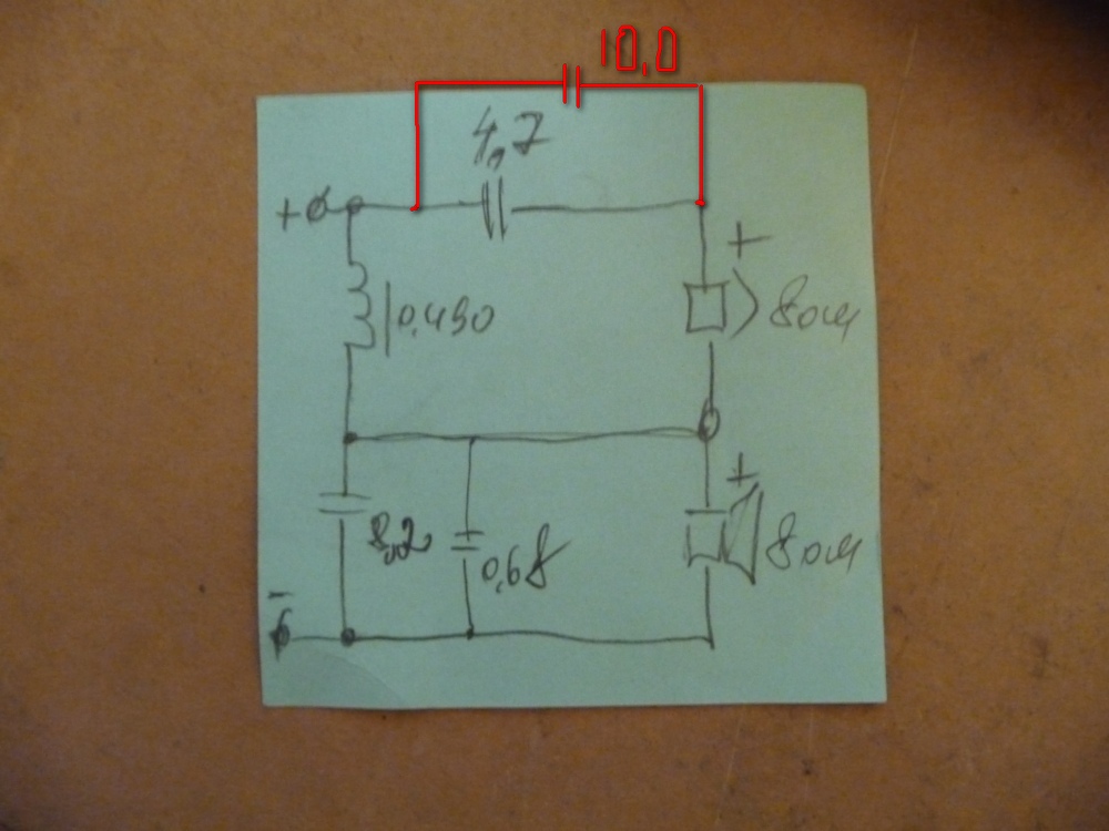

Фильтр перепаян на последовательный

Была и есть акустика от RFT "TOCCATA" с похожим строением фильтров. Динамики там конечно другие, но "идеологический пересчет":) под то что есть, предполагает при 1,6 мгн - 10 мкф параллельно 25Гдн-3, без Цобелей, на 2ГДШ-16 конденсатор 5 мкф. Противофаза. Все.(если не нужно корректировать по уровню).
Я не знаю, на каком основании строились эти "последовательные" фильтры. "Наука" об этом умалчивает.
Я же со своей стороны больше доверяю Шорову - его знаниям, опыту и его измерениям, чем непонятным немцам из ГДР, которые ничем не прославились в области бытовой акустической техники.
Лично для меня, шоровская состыковка динамиков и вообще общая концепция построения 2-х полосных систем Шорова является логичной, я бы даже сказал "акустичной".
