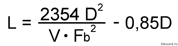

Труба ФИ занимает немного места в корпусе. Допустим, корпус 40 литров, объём трубы 1 литр. Частота настройки ФИ при постоянных длине и диаметре обратно пропорциональна корню квадратному из объёма, на основании
Значит, вынесение ФИ за пределы корпуса в нашем примере уменьшит частоту настройки ФИ на 1,2%. Главное западло - при вынесении трубы забыть проконтролировать положение края ФИ внутри корпуса и пролететь на 0,8*D, что при большом диаметре и малой длине даст ошибку в 5...10 раз больше.
Труба ФИ может занимать и гораздо бОльший объём. Например, если делать щелевой порт на задней стенке АС, направленный в потолок, то хоть до 1/6-1/8 всего объёма. Так что его тоже имеет смысл учитывать. Ну или хотя бы смотреть на физические размеры порта.

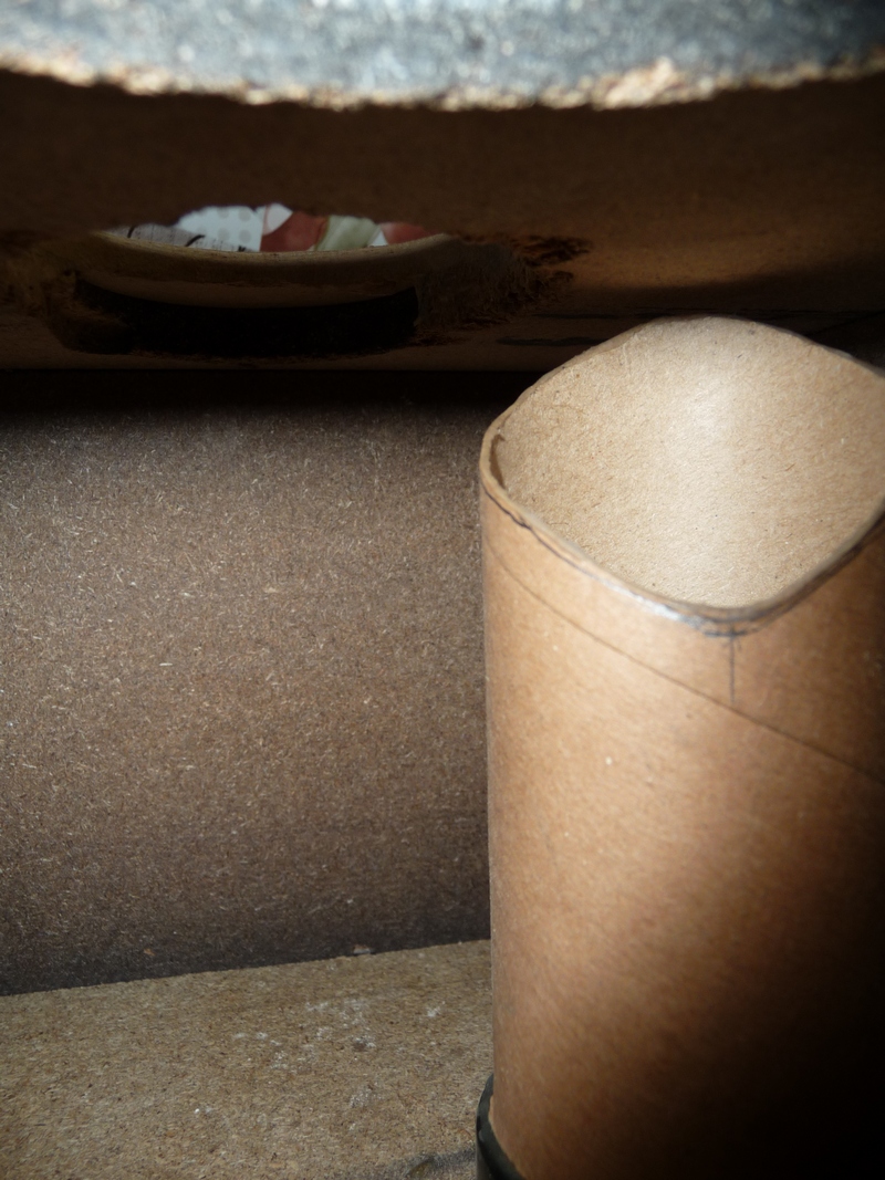

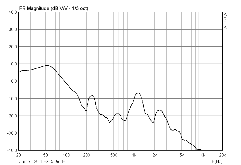

Вот что показал микрофон засунутый в его отверстие.
Это выходит из порта. Лучше когда это безобразие сзади, думаю, что с этим надо бороться даже за счет эффективности трубы. Наполнение колонки внутри разными поглотителями тут полезно (помню по измерениям трехполоски). Недаром в трубу вставляют всякие рассекатели, завихрители, делают гофртрубы, гнут трубы, делают внутри покрытие и т. п.
Особо ушастые должны это слышать. Может это одна из причин нелюбви к ФИ. Думаю, с этой точки зрения труба на лицевой панели - худший вариант.
Любопытный момент. Труба настроена на 41 Гц, а максимум из трубы выше 50 Гц. Конечно, это добавка от тыльной стороны динамика и измерить только трубу вряд ли получится.
Я ни разу нигде не читал, что настраивать ФИ лучше, как и фильтры, снаружи.
Точно было в Радио.
Это очень удобно, разницы в результате в данном типовом случае нет АБСОЛЮТНО.
Дважды. :ROFLMAO:
Так сказать можно было бы, если бы микрофон был остронаправленный и смотрел в ФИ, либо морда АС работала бы в другую комнату через дыру в стене. А так видим винегрет спереди+сзади, сзади - с отражениями и резонансами комнаты. Кто где - непонятно.
Разве что диаметр ФИ будет огромным, а длина=стенке, тогды тупо вся грязь изнутри вылезет, да... Но для дома делать отверстия в стенках корпуса без длинной части моветон, все в курсе.
Полностью отделить мух от котлет нельзя, но наибольшее влияние от тыльной стороны НЧ динамика, остальное сильно ослаблено тем сильнее, чем выше частота. Кроме того, АЧХ всей колонки по звуковому давлению достаточно равномерна, а здесь явные резонансы.
Bassport правду пишет, что частота органного резонанса в данном случа 1200 Гц, но кто на это обращает внимание? Я показал как это выглядит.
Желательно его как-то придавить не сильно мешая движению воздуха с низкой частотой.
Лучшее решение - настроенный резонатор Гельмгольца врезанный в эту трубу, ха-ха-ха.

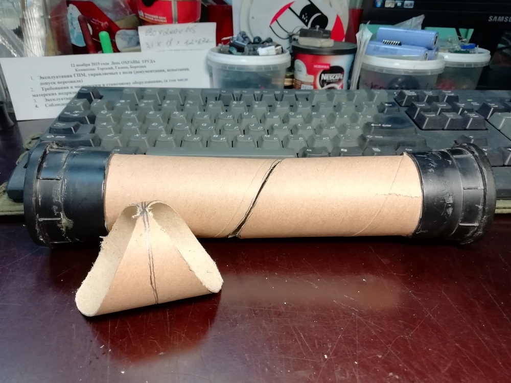

органный резонанс - это когда труба ровная, с перпендикулярными срезами, резонанс на частоте лямбда/4? Поролончик на стенку, широкую, верхнюю, чтоб не видно. И ещё одно измерение - на предмет пропадания горба 1,2кГц.
Делал я как-то акустику. ФИ назад. Торец трубы был запредельно близок к противоположной (лицевой) стенке. Условно - расстояние 10,0...15,0 мм при диаметре 40,0 мм.
Отхреначил внутренний торец трубы под углом в 45 градусов. Звучало здорово. Без Фрррр и свиста. Частоту настройки не измерял. Срез направил в сторону НЧ динамика

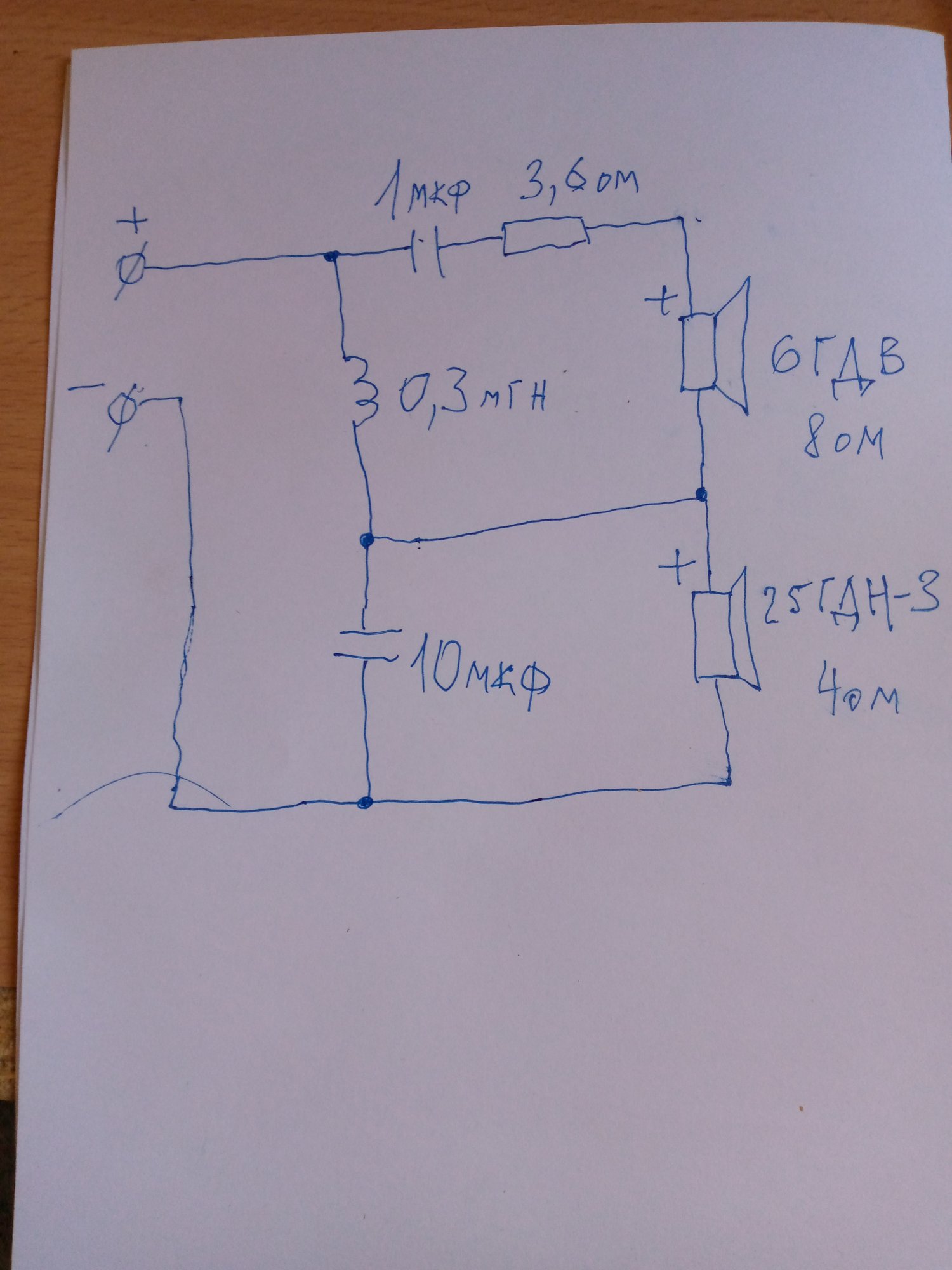

Правильно, это то, о чем я говорил - интермодуляция. Сдвигать частоту надо, как я указывал, до 500 Гц, но TW70 этого не вытянет, нужен другой динамик. Поторопились Вы с выбором второго динамика. Visaton FRWS 5/4 вполне справится. И цена его невысока- чуть больше 1100 рублей за штуку.
Что касается стоимости катушек для фильтра то, ну да, сейчас они стоят чуть ли не дороже динамика, и прежде чем брать обязательно нужно мерить.

Фильтр можно использовать 2-го порядка всепропускающего типа по Алдошиной с последовательно установленным резистором для выравнивания чувствительности.
Если будет интересно, могу потом сбросить схемку
Сбросте схему, рассматриваю все доступные варианты.

Вот фильтр, может кому и понравится:
Без сравнительных замеров и выводов после - сказать что-то умное, кроме мычания не смогу даже я. Мне нравится, когда звук с изображением совпадает( говорю вам, как бывший телемастер)
А у вас они по отдельности.
А второе- свел как-то двухполоску обычным способом. Потом для забавы перебросил её на последовательный вариант. Давно не было у меня такой упрямой как осел двухполоски. Что с ней ни делай, стык на 1 кгц , ни шагу в сторону. А 1 кГц это очень проблемная частота стыка.
К сожалению нет измерительной аппаратуры... Только нравится-не нравится... Ваш вариант думаю попробовать на 15ас-220, только из катушки на НЧ есть 0.93 мгн(попробовать смотать ее на треть)?
