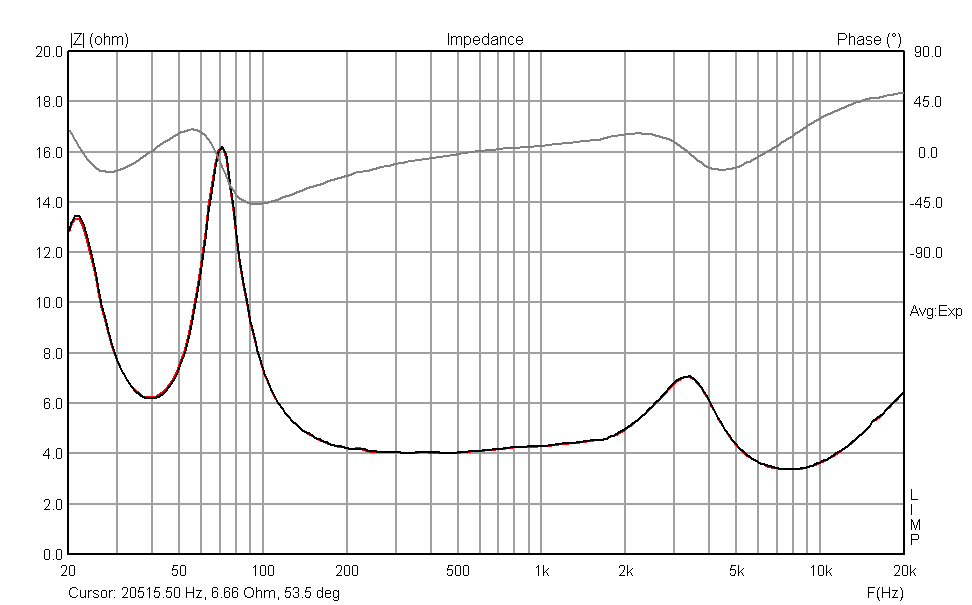

До меня никак не дойдёт - при определении добротности динамика в корпусе с ФИ надо сравнивать уровень полки с уровнем НА КАКОЙ ЧАСТОТЕ? Резонанса динамика без корпуса? Частотой настройки ФИ или с чем-то ещё?
Как я понимал настройку длины трубы раньше (может я единственный такой бестолковый, тогда прошу простить).
Ставим штатно расчетную трубу, измеряем, слушаем, думаем ...
Развинчиваем корпус, вынимаем трубу, отпиливаем сантиметр, снова свинчиваем, измеряем слушаем.
И так до бесконечности до тех пор пока не будет перебора, тогда делаем откат на 1 см назад, пилим новую правильную трубу и радуемся.
Самое неприятное для меня развинчиваем-свинчиваем.
Поэтому я решил проверить разницу между "труба торчит снаружи" и "труба, как положено, внутри".
Судя по сайтам, разница - ужас.
Вот результат.
Красная и черная линия, настраивал на 40 Гц.
Телепаты - гадайте что снаружи, а что внутри.

Я и раньше настраивал длину так: делал трубу чуть короче расчетной, ставил её изнутри на место, затем вставлял внутрь свернутый лист бумаги "от принтера" или глянцевого журнала, чуть фиксировал его чем-то липучим и изменял таким образом длину трубы. Забавно когда плохо закрепленный лист выплёвывался наружу.
Теперь я на трубу снаружи (удобно!) накручиваю лист плотной бумаги, закрепляю его скотчем и двигаю этот лист по трубе. Быстро, просто и не надо лохматить бабушку каждый раз снимать заднюю стенку.

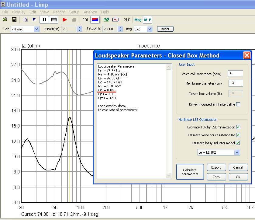

Если я что-то понимаю в мёде (С), то в ящике с ФИ значение резонансной частоты динамика соответствует частоте верхнего пика импеданса. Но, чтобы определить добротность динамика на этой частоте способом "уровень на резонансной относительно полки=добротность", надо слышать только динамик, а ФИ по-любому подпевает, пусть и не совсем в фазе. То есть, вплотную к динамику типа можно прикинуть результат, а потом чуть его убавить для поправки на звучание ФИ. (прошу прощения у адресата спойлера, если что)

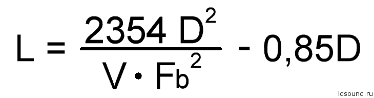

1. Динамик в фазоинверторе, порт заглушен. Имеем ящик с одиночным пиком z кривой, это резонансная динамика в корпусе , без влияния работающего инвертора. Назовем её Fc .
На пике z кривой , на вертикали , равной этой частоте пика, смотрим разницу отдачи на полке и на резонансе. По хорошему, минус 4, 5 дБ от полки , значит, 0,63 добротность.
2. Открыли порт. Кривая стала двугорбая, правый горб сместился вверх отеносительно Fc , так как работаюший инвертор потеснит басовик, заставив его уехать резонансом вверх. И уже на этой новой частоте наша добротность должна попасть в предел 0,71- 0,8 . Иногда единица. Но уже будет выброс примерно на 1, 5 от Fc , а уровень отдачи сравняется с полкой.
3. Неплохо, если оба рога Z-кривой будут близки по амплитуде, а ещё лучше , чтобы при этом ачх басовика была с ровным спадом ниже резонанса .
4.Суммарную ачх динамик+порт можно увидеть, поместив микрофон между краем басовика и краем порта. В этом промежутке отдача излучателей суммируется.

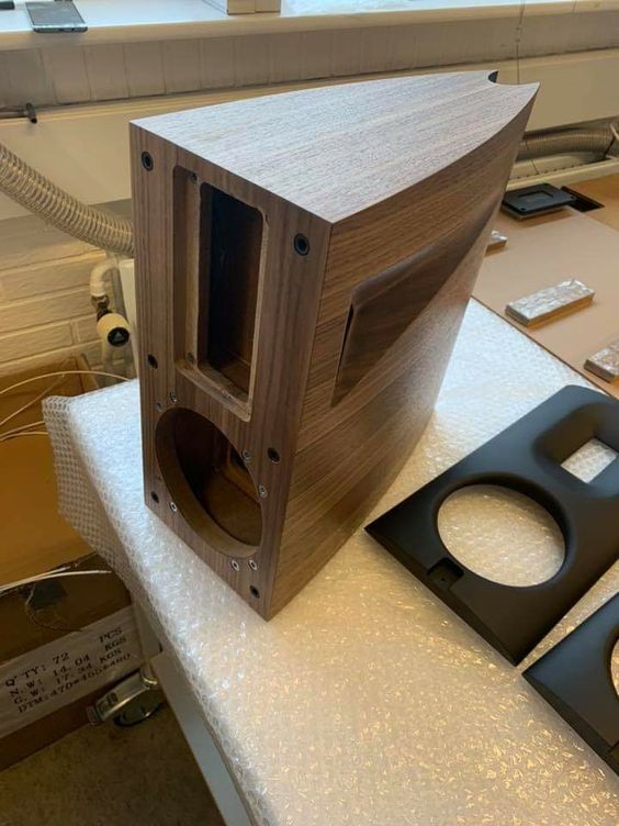

По пункту 4 - попробую, но я стараюсь делать порт сзади.
Отчасти из соображений, чтобы посторонний звуковой мусор оттуда был менее заметен.
Отчасти из-за того, что гриль на лицевой стороне не будет мешать.
Отчасти из-за того, что там его проще делать, не видно трубу-каналью, да и внутри труба уходит "вперёд" и не мешает "вате" на задней стенке.
Порт сзади особым недостатком не считаю т. к. колонки прямо к стенкам давно никто не вешает, если вешают, тона кронштейнах. Аналогично в нишах мебельных стенок тоже колонки давно не ставят.

В колонке с портом в тылу можно установить микрофон сбоку. В принципе, ачх суммарная видна.
Значит самый простой способ, даже без микрофона, прикинуть оптимальность настройки ФИ - просто замер Z.

Навряд ли там тяжкие - добротность в ЗЯ на память 0,6...0,65. Добротность динамика 0,37.
Вы стянули настройку с 50 на 40Гц, по идее. снизив влияние инвертора на басовик, и при этом у вас добротнось 0,84.
Вы сами написали выше, и я цитировал, что
"добротность должна попасть в предел 0,71- 0,8"
Значит добротность ПРАВОГО ГОРБА = 0,84 - это нормально? (ненамного выше 0,707).
и ЯВЛЯЕТСЯ ЛИ ДОБРОТНОСТЬ ПРАВОГО ГОРБА ПОКАЗАТЕЛЕМ?
Именно это я и хочу узнать. И спрашиваю на глазах у всех читающих в надежде, что им это тоже интересно.
Ваша прога, умеющая считать добротность по зетке, весьма полезна для понимания. что делать и куда ехать.
Вот и хочется использовать её с максимальной эффективностью. Терзаю вопросами потому, что полной ясности в голове нет. Не совпадают результаты при разных способах оценки.
