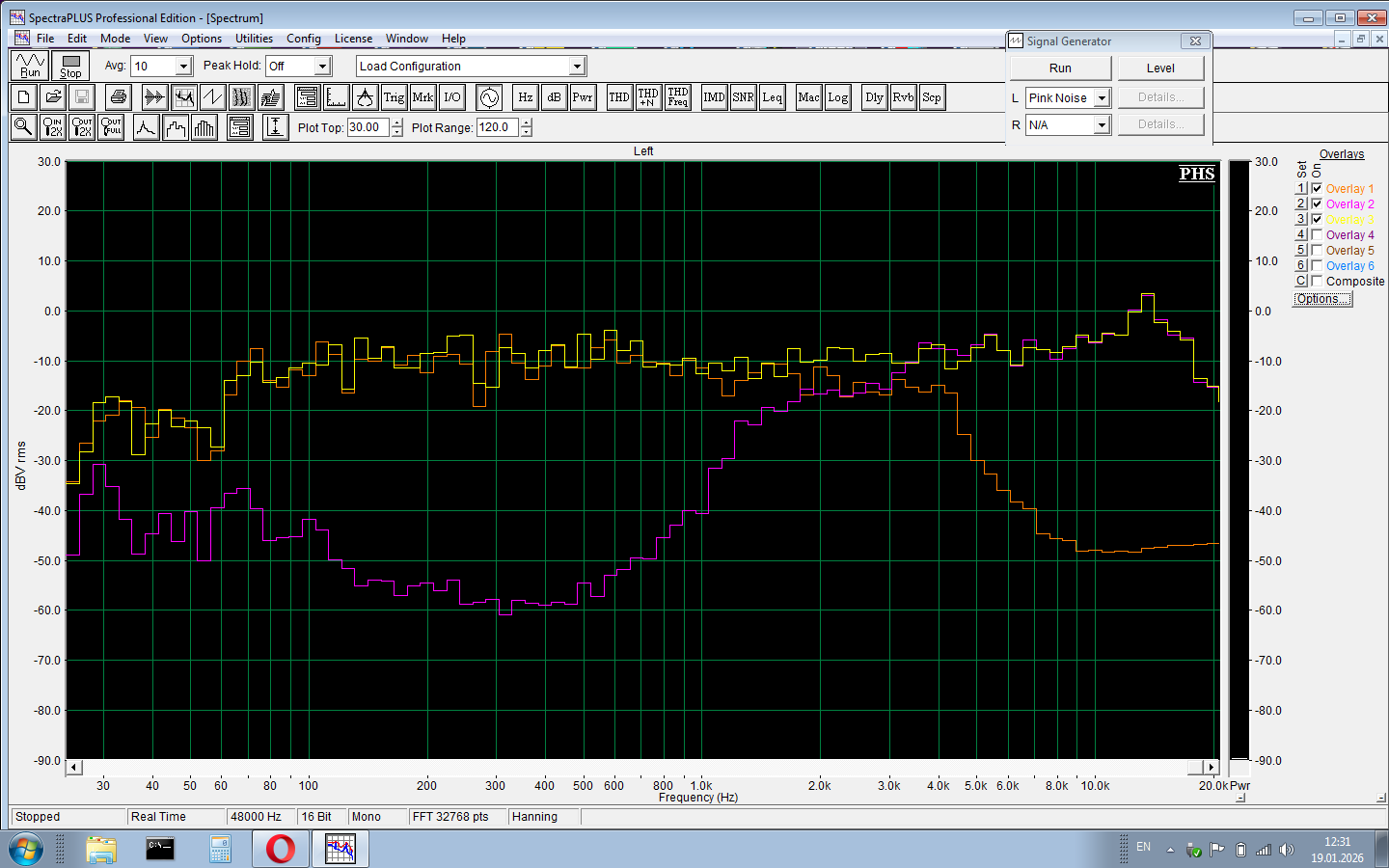

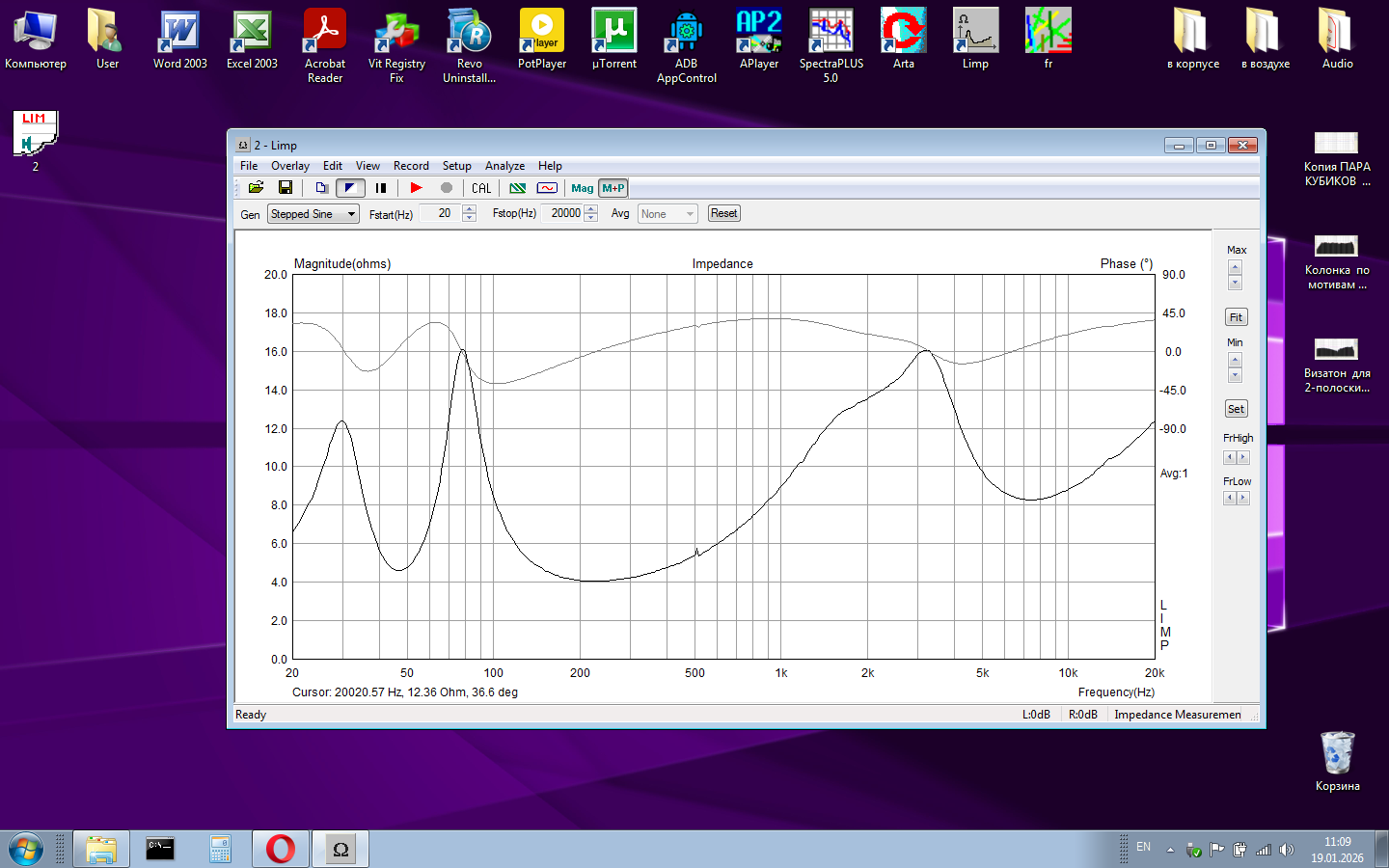

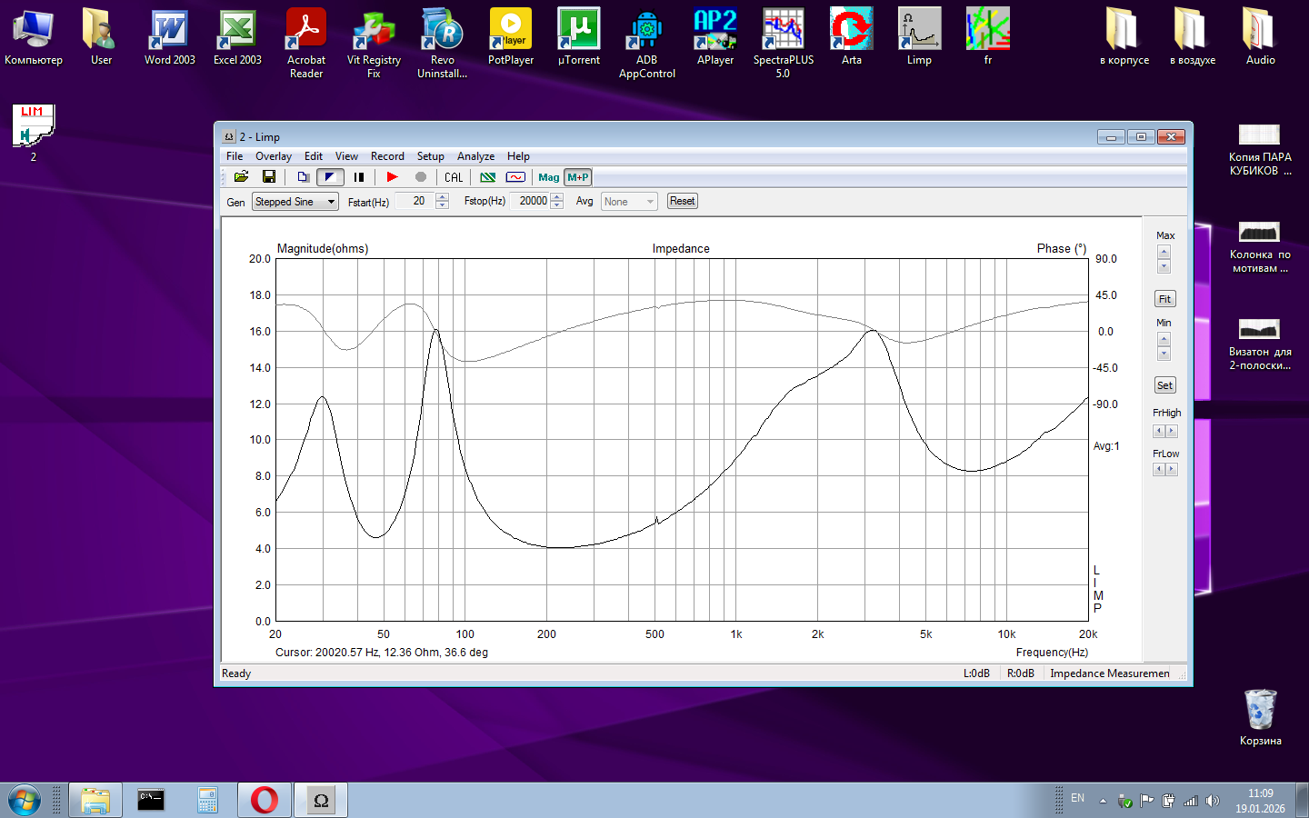

Подскажите правильно выглядит импедансная кривая?
Выглядит по крайней мере интересно.
Если это загадка на сообразительность, то предполагаю, что у вас там есть еще какой-то динамик (неподключенный) с открытой корзиной. Его диф и работает, как ПИ.
нет никаких загадок это 15ас-109 переделаная нч 25гдн-3-4 твиттер TW70.. а что интересного скорее что то не правильно?
Достойно выглядит для низкодобротного динамика в инверторе. Смотрите. провал на 46 Гц, динамик на 80, совместная работа и срез примерно в районе 63 Гц, самое то.
Для ясности можно измерить импеданс без трубы порта , оставив отверстие. Картина сместится вправо, левый горб взлетит выше правого, на АЧХ скорее всего будет выброс на срезе. Истина где-то между крайностями.

вот ачх:
25гдн 3-4- оранж
TW70 -фиолет
вместе-желтый
    112.5 KB · Просмотры: 51
30 Герц фазик - это чересчур.
30 Гц это внеполосная работа инвертора. Противофаза. Инвертор работает от 48 и выше

Вполне достойно. Провал на 60 у динамика, провал на 40 у импеданса, как бы все путем. От 40 до 60 суммирование отдачи обоих излучателей.

А можно свиппированную АЧХ посмотреть со сглаживанием 3 или 6. А то у вас самого интересного не видно, где фазик работает. Очень грубая картинка. Я обычно смотрю две АЧХ, с фазиком и с заткнутой трубой. Сразу видна работа фазика. А у вас что-либо сложно оценить. Ступеньки очень крупные.
И еще... На каком расстоянии от колонки микрофон находится? Ну и где колонка расположена? Высота? Расстояние от стен? Это важно для оценки общей картины.
Некрасивая кривулька справа, кросс не согласован.
Цобель нужОн на 25ГДН.
До меня сначала не доперло, что это колонка, а не отдельный динамик. А кривулька справа - это зетка пищалки, может она такая и есть в натуре? Надо отдельно смотреть.
TW70 с пиком зетки на 3кГц???:oops:
И к єтому пику криво ползет импеданс 25ГДН???
Чегой-то в консерватории не то.

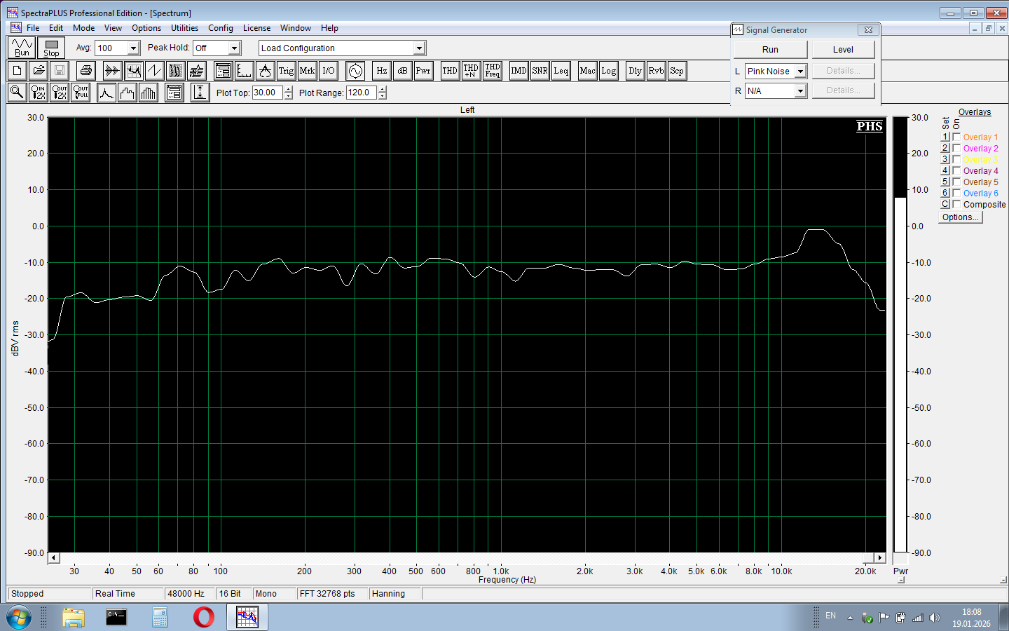

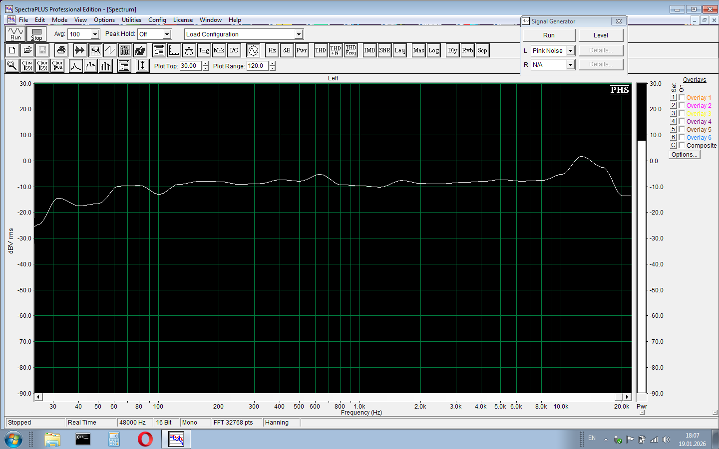

микрофон 1.5 м. колонка примерно посреди комнаты на табуретке расстояние до стен около 1.5 м и 3м сглаживание 1\3 и 1\6 розовый шум
Некоторое впечатление недобора по отдаче внизу. Словно фазоинвертор отъехал ниже и поет издали. Поэтому была идейка открыть порт , удалив трубу , получить выброс на срезе , будет другая крайность .И потом выбрать нечто среднее.
Но если звук устраивает, можно оставить так.

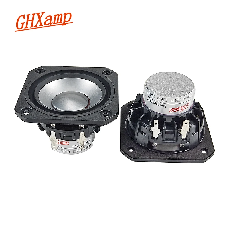

Нашел еще один интересный динамик, но уже 3", звучит многообещающе:
И вот такой 2,5"
Два последних по звуку почти одинаковы.

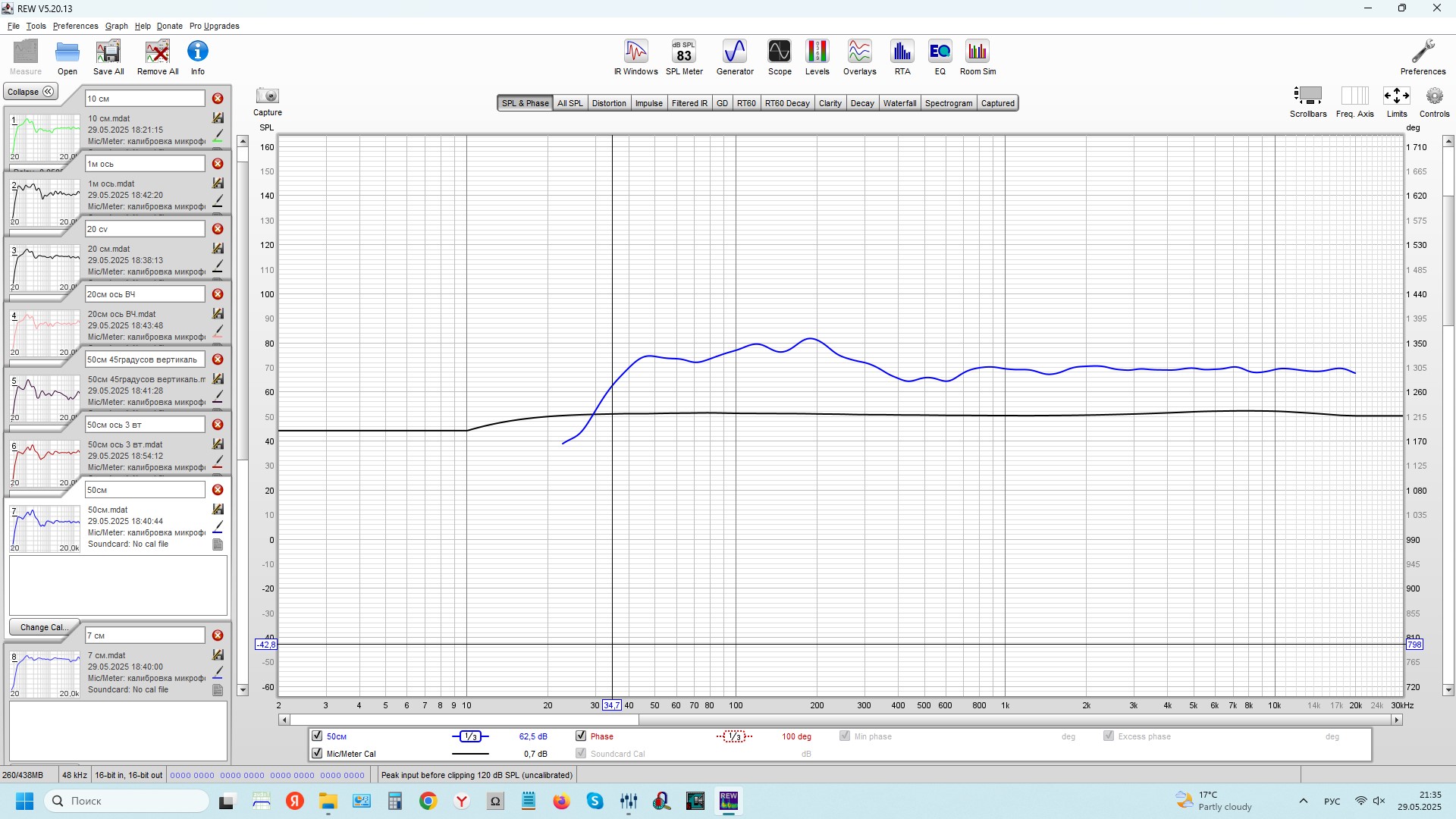

сравнение АЧХ квадратного mbr - коричневый график и
2,5" алюминиевый(цвет диффузора) - красный график

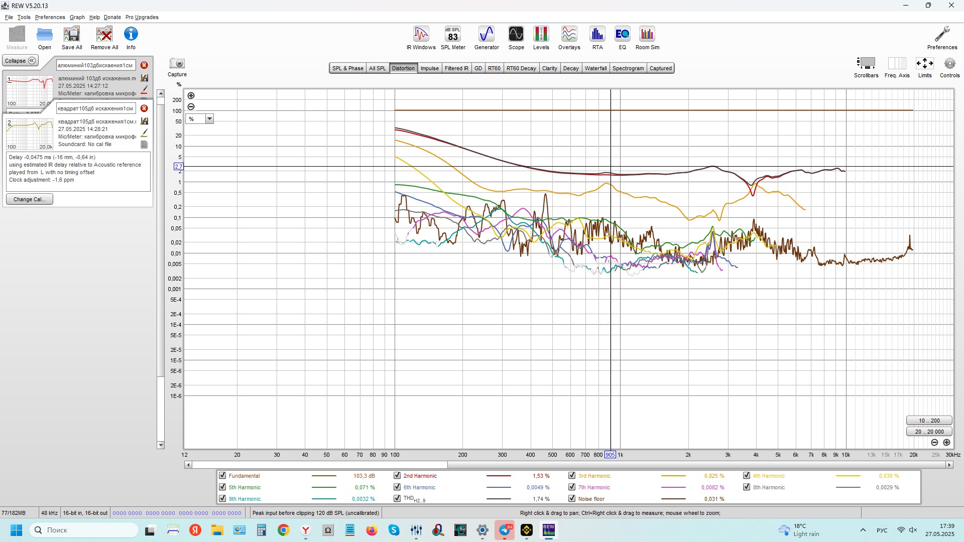

Искажение квадратный mbr 2"
искажения алюминий 2,5"

Александр, а вот такой не пробовали?
Как раз по размерам вместо пищалки подходит

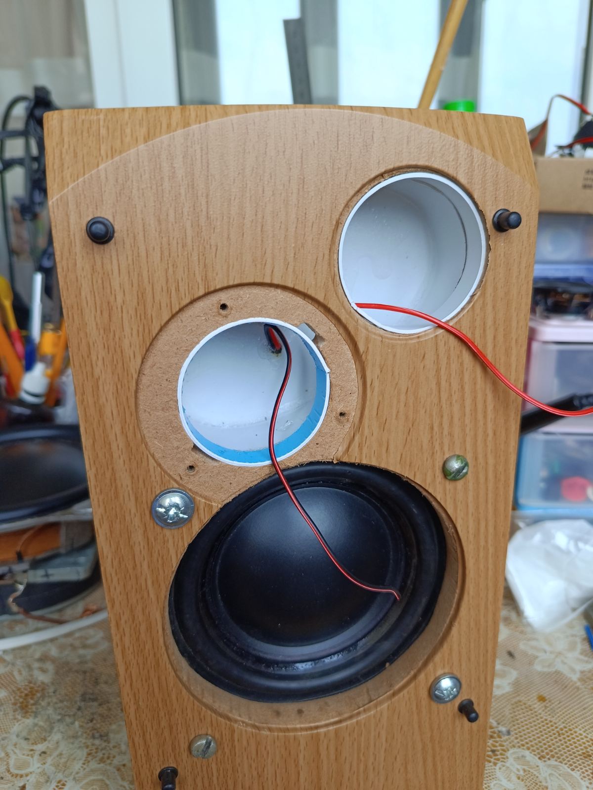

Меня удивляет другое. Какой-то микроскопический зазор, какая-то мизерная утечка воздуха, а как корежит Z-ку! Ставит под сомнение работу фазика, как такового!
без полной герметичности говорить о эффективной и правильной работе ЗЯ, ПИ, ФИ оформлений АС вообще не приходится.
Написал в порядке влияния негерметичности на конечный результат.
Спасает ситуацию, при некачественном изготовлении АС, только низкая чувствительно нашего слуха к искажениям на низких частотах
Alex, ну что-то не так с вашими хар-ми. Ну не может быть такая АЧХ на НЧ у ФИ с 25ГДНом!!!
Ну посудите сами, АЧХ должна падать ниже частоты настройки ФИ с крутизной 24 дБ/октаву. Это не я придумал. Это факт такой медицинский. А у вас что творится? Либо вы что-то не так мерите, либо комната так сильно добавляет. Но скорее первое.
Я уже вам говорил, не сочтите за трудность, измерьте тоже самое с помощью REW или ARTA свиптоном. Спектраплюс не совсем та программа, чтобы измерять АЧХ с достаточной точностью. Дело то минутное. И сравним. Интересно же! И в вашу копилку знаний прибавится!
REW у меня нет. а ARTОЙ попробую надо только разобраться как пользоваться..все время пользовался спектрой..сорри
