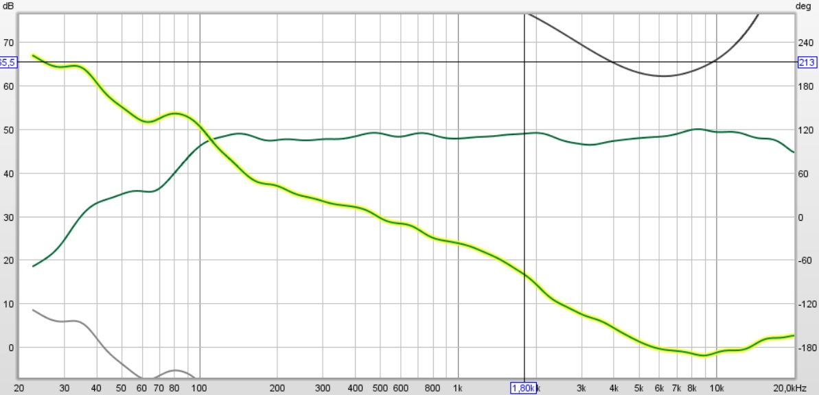

Очередь не дошла, по кругу - подъем АЧХ 6дБ/октава, реактивное излучение, ПАС, резиновый клей на диффузор. ПАС третья по списку.smile_33
АЧХ Вэйвкора ниже 700 Гц нарисована теоретическая и состыкована с настоящей выше 700. Ну и что? Там ничего интересного нет. Ну, сняли бы реальную (нужна дорогая безэховая камера...), появились бы волны +/-(1...2)дБ, и что? В комнате спокойно +/-10 пики/провалы за пару метров вылезти могут.
По поводу 6дБ/октаву. Теоретически подъём должен быть. Физика примерно следующая. На самых низких частотах любой динамик=точечный излучатель, волна излучается в полусферу. С ростом частоты у поршня появляется направленность, излучение концентрируется по оси. Если диффузор - прочный и с малым затуханием, то получится АЧХ типа 10ГД-34 или 10ГД-30 с выраженным подъёмом к килогерцу. А у 20ГДС-1, например, при той же образующей диффузора, что и у 10ГД-34, подъёмом до 1кГц и не пахнет. Почему? Разница в толщине диффузора, как минимум. Так что теоретический подъём не обязан быть в живом динамике. У некоторых Монакоров 4" и 5" АЧХ ровная до 10 кГц, вообще ровная. Говорят, на слух - тоже! smile_32. Так чтааа... Но не все, видимо, знают. Кто-то остался в доперестроечном периоде.
Не совсем так. Подъём 6 дБ/окт. простирается до границы поршневого диапазона. Но! При расположении АС вблизи стен (!) на низких частотах вследствие отражения от стен (это прибавка +6дб) ЧХ на низких частотах выравнивается. До примерно 500 Гц в зависимости от размера диффузора и экрана оформления всё более менее ровненько.
А далее, влияние стен падает (за счёт уменьшения длины волны) и начинается подъём 6 дб/окт.
По поводу 20ГДС. Акустика излучения не зависит от толщины диффузора. Если у Вас подъёма нет (а на самом деле он есть), значит Ваш динамик неисправен, и его колебательная скорость падает с повышением частоты.
Других вариантов быть не может. Либо измеряете неверно, что скорее всего.

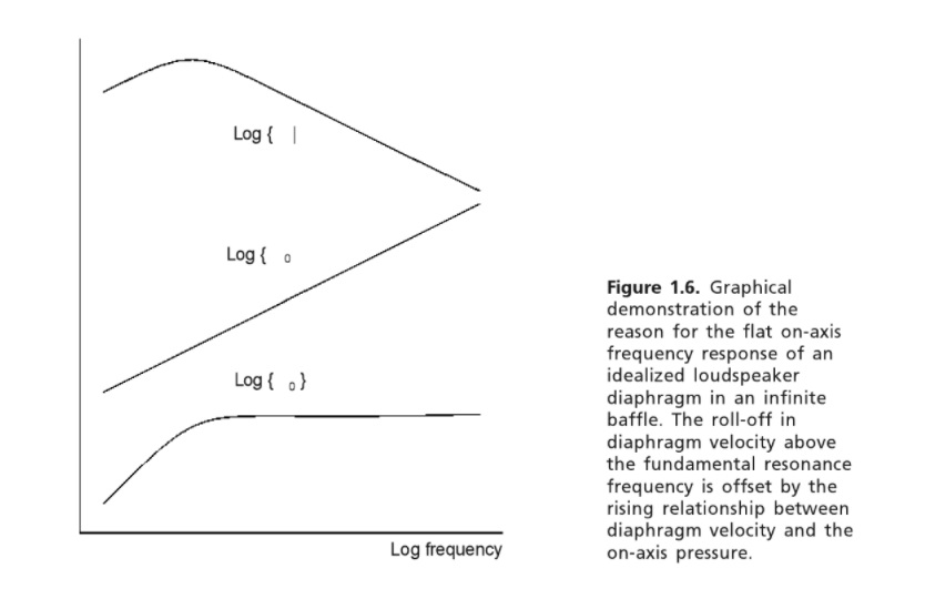

Вы до сих пор не знаете - почему, собственно, на АЧХ ГД в бесконечном экране имеется плоский частотнонезависимый участок?
А здесь еще вчера сэм брук мне плюсик поставили, я думал - дошло.
Объяснение поведения АЧХ динамика в НЧ области - "во всех учебниках страны!"(С)
Для тех кто рисунки лучше воспринимает, чем текст, внизу картинка.
Объяснять надеюсь не нужно, что есть что? Нижний график - знакомая всем до боли АЧХ в бесконечном экране.

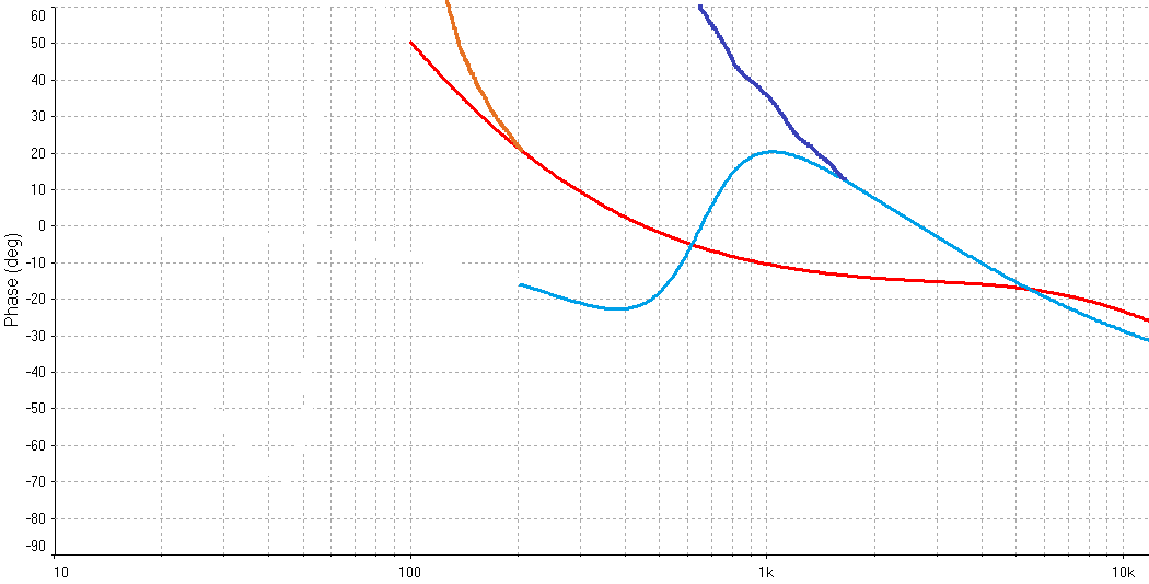

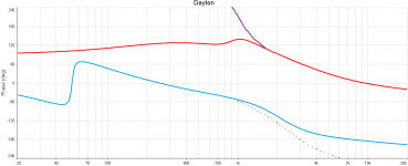

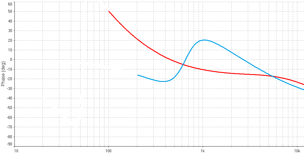

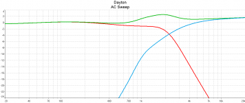

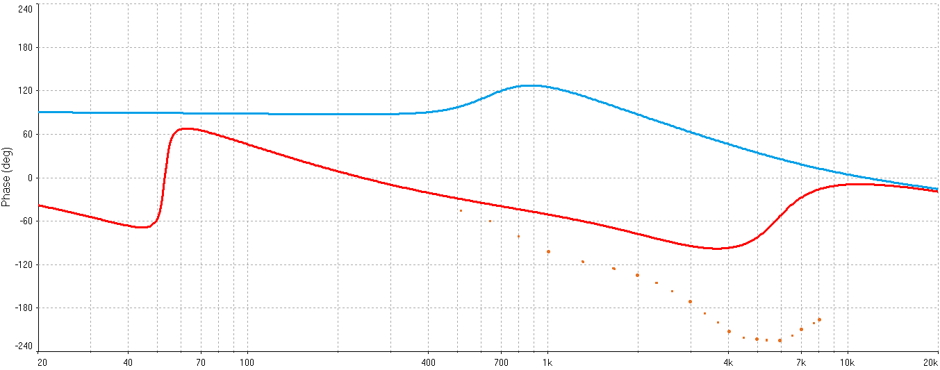

Исходные данные. #47 , 87дБ/2,83 Вольта на полке, по даташиту. #46 , 92дБ/2,83 Вольта на полке, по даташиту. Фланцы заподлицо с передней панелью (лучше бы мидбас торчал!). По чертежам прикинул следующие смещения акустических центров по глубине, мм , ВЧ/НЧ: 1кГц: +7/-10; 2кГц: +7/-13; 3кГц: +7/-15; 4кГц и 8кГц: +7/-17. Или: ВЧ работает в поршневом режиме, АЦ расположен примерно посередине высоты куполка, на 7мм ближе к слушателю. АЦ НЦ съезжает от примерно середины диффузора поближе к ЗК. Считаю, что слушатель находится на оси посередине между ВЧ и НЧ. В градусах отставания НЧ от СЧ это: 1кГц: -18°, 2кГц: -42°, 3кГц: -70°, 4кГц: -100°, 8кГц: -200°. Запомнили.

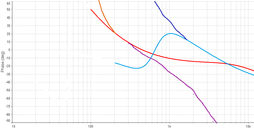

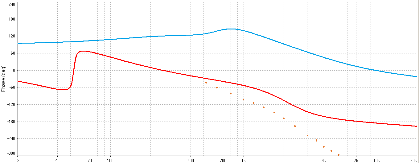

ФЧХ токов в ВЧ (голубая) и НЧ (красная) динамиках при включении от источника напряжения без фильтра:
Корректирую в соответствии с фазой звукового давления в районах резонансных частот ( #9 ). На частоте резонанса ВЧ, равной 650 Гц, добавка +60°, полная добротность всего 0,5:

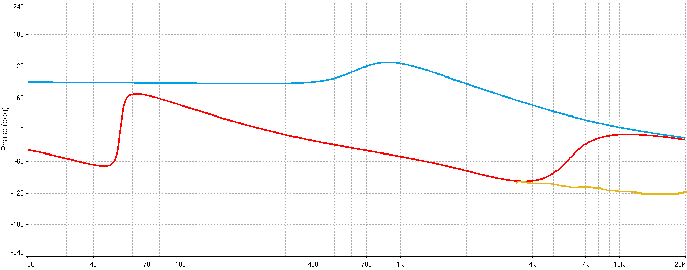

А вот так пойдёт ФЧХ НЧ, если учесть смещение АЦ по глубине:

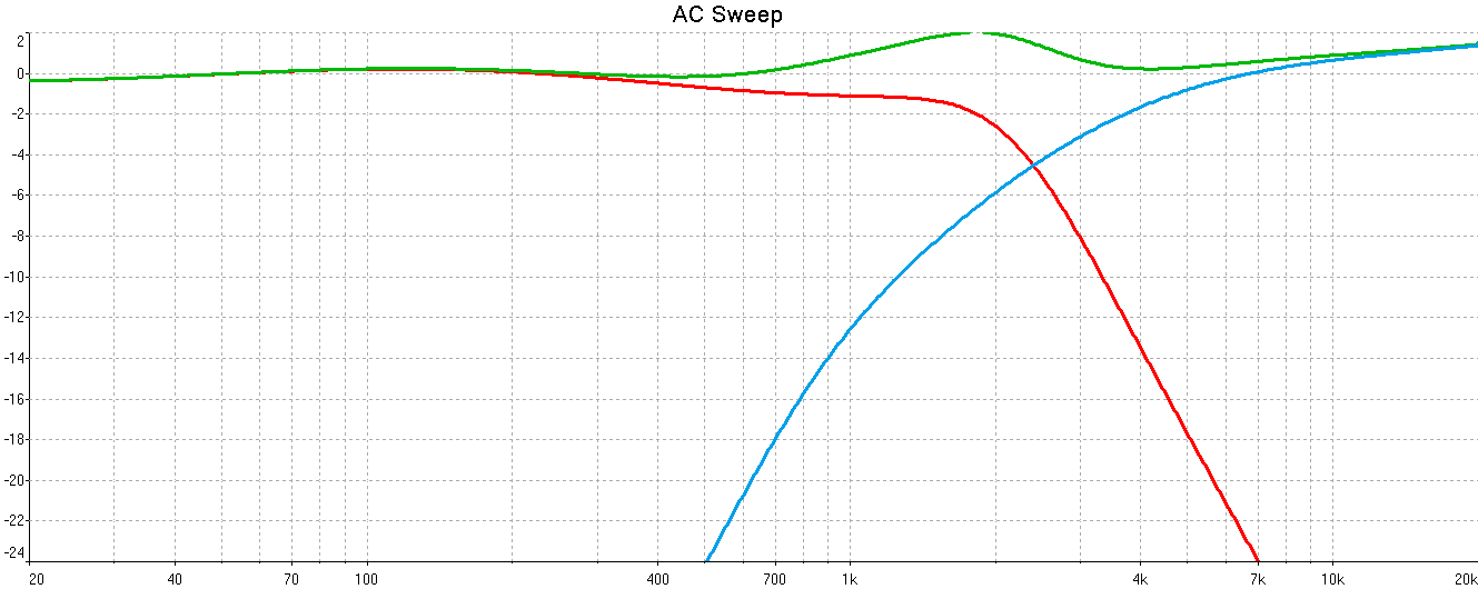

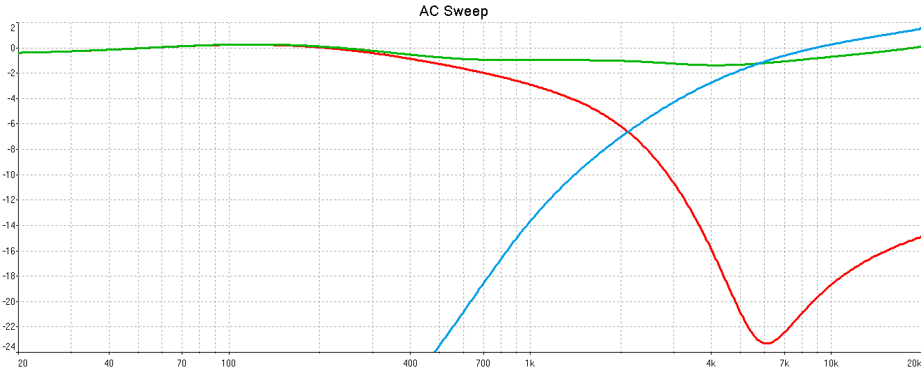

Итак, без влияния фильтров, только влияние динамиков и их размещения, имеем следующие суммарные запаздывания для НЧ относительно ВЧ:
1кГц: -60°, 2кГц: -65°, 3кГц: -80°, 4кГц: -105°, 8кГц: -195°.
Ориентируясь на противофазное включение и раздел в районе 2 кГц, пытался добиться разницы фаз между токами в ВЧ и НЧ динамиках, вызываемой фильтрами, около 120°. Вот что вышло:

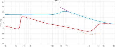

Оранжевыми точками наметил ФЧХ НЧ, учитывая суммарные запаздывания. Итого, приблизительная разница фаз ожидается:
1кГц: 225°; 2кГц: 230°; 3кГц: 235°; 4кГц: 260°; 8кГц: 210°.
Отклонение от противофазного включения 45...90°, в зоне выброса АЧХ НЧ динамика суммирование с разницей 90°, что даёт нейтральный результат при суммировании ( #4 ). Кстати, без режекторной цепочки 620нФ+22 Ома ФЧХ имеет вид (оранжевая кривуля)
PFC 3.png,
соответственно, выше 4кГц разница фаз улетает до 315°, выбросы АЧХ НЧ дина суммируются в противофазе. Возможно, подобная ситуация привела к улучшению АЧХ и ФЧХ после применения режекторной цепочки в эксперименте, описанном в (Лечение излома АЧХ режектором ). Для сравнения даю АЧХ и ФЧХ схемы ( #21 ):
По напряжениям - вполне ничего. По разницам фаз звукового давления имеем следующее:
1кГц: 240°; 2кГц: 265°; 3кГц: 290°; 4кГц: 315°; 8кГц: 385°. На частоте раздела 2,5 кГц имеем около 275°, что даёт суммирование с разницей 90°, или +3дБ на стыке, в фазе или в противофазе. При подключении ВЧ в противофазе участок ниже частоты раздела имеет разницу фаз 60...90°, выше частоты раздела - 90...205°. При включении ВЧ в фазе участок ниже раздела имеет разницу фаз 90...120°, зато выше раздела - от -5 до +90°. Плохо в обоих случаях. А вот если бы мидбас был выдвинут вперёд на 24 мм, разница фаз именно с этой схемой была бы супер. Теоретически.
Напомню, что разница фаз по звуковому давлению считалась при положении слушателя по оси между ВЧ и НЧ динамиками. Если сместиться на ось НЧ динамика, то, с моей схемой, отклонение от противофазного включения слегка уменьшится (это эквивалентно выдвижению НЧ дина на несколько миллиметров). Смещение на ось ВЧ динамика, наоборот, несколько увеличит разницу фаз. В случае же предложенной схемы смещения вверх-вниз перед АС будут смещать частоту, на которой разница фаз по давлению=90°, но ни в фазе, ни в противофазе хорошо не получится. Теоретически.
Да, в моей схеме можно применить номиналы 1,06 мГн, 680нФ и 20 Ом, с увеличением уровня на частоте 2 кГц на пол-децибела. Чтобы не перематывать катушку.
А если бы выдвинуть НЧ вперёд на 24 мм, то обе схемы имели бы большой простор для коррекции АЧХ фильтрами под собственные пожелания, при сохранении отличной согласованности во всём диапазоне (при противофазном включении динов, разумеется).

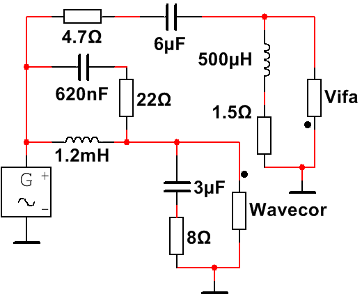

Антон!
Досталась двухполосная ФИ АС с такими динамиками
Wavecor WF152BD06-01, Dayton Audio DC28FS-8
Как я понял - полностью рабочие АС со штатными фильтрами?
Имею желание привести звучание в соответствие со своими предпочтениями.
Сразу два больших вопроса.
1) А что не устраивает в штатном варианте?
Тут нужно подробное описание.
2) А КАКИЕ у вас ПРЕДПОЧТЕНИЯ??!
Где они хотя бы подробно изложены? Откуда мы можем знать что ВАМ нравится.
Тут вы ДОЛЖНЫ подробно всё описать ЕСЛИ желаете получить внятные ответы.
Пока же я вижу, что в комментариях все пишут про то что ИМ НРАВИТСЯ. Совпадают ли ваши вкусы - снова большой вопрос, но уже риторический.
Каков вопрос - таков ответ, пока я вижу, что ответы подняли всю муть со дна (любимое словечко журнаглистов и блохеров про дно и его пробивание) вашего сознания. Непоняток стало еще больше. Не так?
На основании подробного прослушивания предполагаю, что это возможно.
Только непонятно в какую сторону плыть-то.
Раздел фильтра на 2000Гц
Схему фильтра с номиналами прилагаю.
Нормальные, даже хорошие динамики. По прикидкам, если в datasheet не очень врут, то при оптимальном корпусе и настройке ФИ колонки будут звучать примерно от 40 Гц - это отлично.
Как справедливо замечено выше, АЧХ басовика на НЧ явно не измерена, а придумана расчитана. Но сейчас для нас это не очень важно.
Дело в другом. Динамик хорошо работает в поршневом диапазоне (это когда диффузор звучит, как единое целое (страна) а не разбит на 15 независимых самостоятельных республик, когда кто в лес, кто по дрова). А выше 1 кГц начинается свобода раброд и шатание, и чем выше, тем больше. Но ВЧ динамику очень желательно начинать работать выше своего резонанса хотя бы на октаву (2 кгц), лучше на две октавы (4 кГц). И тут неизбежен компромисс - кому отдать крайне важный участок примерно от 0,8 кГц до 3 кГц. Оба динамика будут его играть похуже, чем "свою специальность".
Отсюда и 2 кГц. Вы можете немного поиграть фильтрами туда-сюда, ориентируясь на свой слух, если Вы в нём так уверены. Но руки фактически связаны. Например, первый порядок здесь не пройдёт.
Значит в штатном варианте могут хорошо звучать низ и верх, а серединка под вопросом, она слабое место.
Чтобы что-то заявлять, надо иметь эти динамики и слушать их, по картинками судить трудно.
Измерения не производил, так как не (пока) не имею необходимых навыков и инструментов.
Печально, но хотя бы честно. Значит вытащить фильтры снаружу и, немного поиграть ими на слух по методу тыка. Правда. при этом легче лёгкого уйти далеко в сторону.
Нахожусь в СПб
В это время года на улице у вас просто ужас, особенно когда ветер с Финского залива. Дело не в температуре, а сырости. И еще широкие длинные и прямые проспекты - аэродинамические трубы, как вспомню, так вздрогну.
Посмотреть вложение 29172 Посмотреть вложение 29173 Посмотреть вложение 29175
Посмотреть вложение 29182,
Посмотреть вложение 29183 Посмотреть вложение 29184
Оказалось, что сейчас стоит ВЧ дэйтон, у которого купол выступает всего на 4,5 мм, я же считал для полностью торчащего купола. А у Вифы купол вообще заподлицо с фланцем. Тогда намеченные оранжевыми точками кривые не соотвествуют действительности. Пересчитаю и построю оранжевые кривые наново. Кроме того, у Дэйтона резонансная 910 Гц и добротность вовсе не 0,5 , кабы не 1,5 было. Схема замещения и фчх другие.

амплитуда смещения исправного динамика
Сообразите, как ведет себя колебательная скорость в исправном динамике?
А вдруг обязан? динамик-то живой!:)
ПС А.Б., например, по нижней кривой легко считает добротность. Внезапно!

Антон, я Вам уже писал, что наилучший способ создания 2-х полоски - это сочетание НЧ и СЧ-ВЧ. Я Вам также указал динамик, который способен работать в паре с Вашим НЧ.
Фильтр на НЧ - 2-й порядок всепропускающего типа с частотой раздела 500 Гц, Фильтр ВЧ - можно взять 1-й порядок всепропускающего типа при установке ПАС на СЧ-ВЧ динамик. Всё просто и понятно.
Если Вам нужен конкретный фильтр напишите мне в "личку". Пришлю схему. Можете в ней поковыряться подобрав оптимальные параметры. Но структуру фильтра оставить как есть.
Гарантирую хороший звук при минимальных затратах.
Можете сравнить с тем, что Вам советуют другие или с родными динамиками и фильтром.

Исправление по причине #47 . Схема замещения Дэйтона #48 . АЧХ фильтров по напряжению:
На резонансной частоте -13дБ, на пределе. Звучание будет определяться двумя горбами: 4,5 кГц/+5дБ и 11кГц/+4дБ относительно полки ВЧ, то есть, с Дэйтоном уровень ВЧ выше среднего. ФЧХ токов, к которым я сразу прибомбил уточнения (см #45 ):
Оранжевая кривая рассчитана исходя из положения АЦ Дэйтона -4 мм вместо +7 мм относительно фланца.
Итого (приблизительно!)
1кГц: 280°; 2кГц: 220°; 3кГц: 240°; 4кГц: 260°; 8кГц: 289°. На частоте раздела (2,2кГц) примерно 215°, или 35° нестыковки при противофазном включении, беды нет. На 1 кГц и 4,5 кГц расхождение около 100°, выше 6кГц, где горб АЧХ НЧ, разница >120° градусов, но уровень от НЧ слишком мал, чтобы влиять. Изменить номиналы резисторов делителя 3 на 4 и 13 на 8 Ом и слушать. Конечно, выдвижение НЧ вперёд на 14 мм уменьшает разницу фаз до 0...20° на участке 2...6 кГц. Теоретически )) А микрофон подтвердит или пошлёт.
Исправление с Вифой в качестве ВЧ. Положение АЦ принял -7 мм вместо +7 мм. Схема для Вифы без изменений, ФЧХ сразу финальная.
Короче, без проставки чистая противофаза от 700 Гц до 5 кГц. Измерить бы да послушать. Да, кстати, благодаря очень пологой кривой импеданса НЧ динамика его граничная частота работы без лишних интермодуляционных искажений по Токовый режим работы динамика и не только составляет 2,2 кГц (а ВЧ динамика это не касается, потому что уровень на частоте резонанса -19дБ и второй порядок...)
Николай, вот мои ПИ на 25гдн-3-4 и 3гдв1.
АЧХ - зеленая
ФЧХ - желтая
Как вы оцените получившуюся ФЧХ ?
На что обратить внимание?
Можно ли назвать акустику линейно фазовой в диапазоне 200-8000Гц?
АЧХ - зеленая
ФЧХ - желтая
Интересные графики. Линейно-фазовой назвать вряд ли. ФЧХ стандартна для включения ВЧ в противофазе: приехала на -180°. Разница фаз между звуковыми давлениями динамиков может быть превосходной, но ФЧХ фильтров имеют одинаковый наклон: минус в сторону высоких частот. Выровнять можно лишь добавив СЧ полосу, с динамиком в фазе с НЧ, по-аудиофильски. А ВЧ - тоже в фазе с СЧ... Пробую в Трёхполосная АС с последовательным НЧ/СЧ фильтром , не получается. У НЧ индуктивность набрасывает лишний сдвиг, на стыке 120° разницы вместо 90°, СЧ играет на резонансе и т.д. Сложно с линейной фазой.
Да, а что это у Вас 70 Гц по уровню -10дБ от полки, с нормальным басовиком?

Александр, конус не ущербный. Это самая лучшая форма НЧ динамика. До границы поршневого режима правильный конус работает прекрасно.
Как Вы как-то сказали: "Нельзя быть всем удобным" (или что-то похожее, не помню), то и с динамиками такая же история.
Козьма Прутков сказал, что нельзя объять необъятное. И не надо. Кесарю - кесарево, а слесарю - слесарево.
Все остальные формы динамиков, в частности, экспоненциальный, не имеют возможности сохранения жёсткости диффузора, поэтому там и до границы поршневого диапазона довольно высокая неравномерность. ПОчему, скажу позже, а сейчас, извините, тороплюсь.
