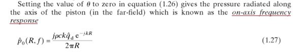

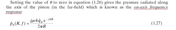

Появляются так называемые зоны Френеля. Вот собственно и всё.
А это приводит к неравномерности в дальней зоне, которое хорошо видно на графиках ЧХ.
Зоны Френеля в дальней зоне(зоне прослушивания) - вы вот сейчас это серьезно?
Вот излучение поршня в дальней зоне -
Ищите неравномерность АЧХ:cool:. "Могу предложить только фонарик"(с)
