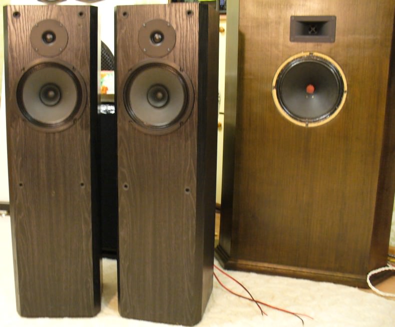

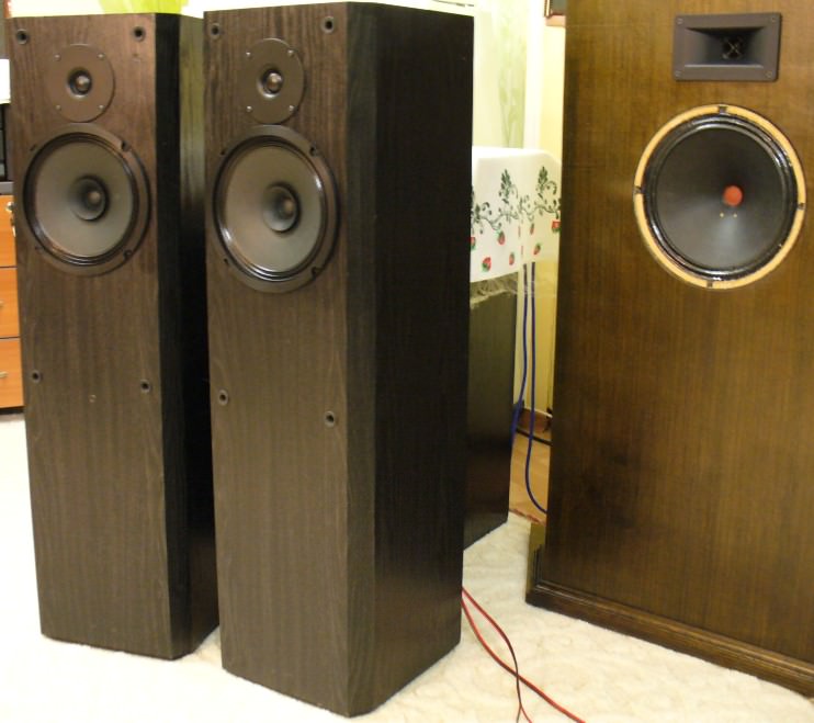

Настроил колонку двухполосную по давней задумке, на недорогих динамиках от Визатона, BG20 и SC10N. Результат поразил и хозяина колонок и меня, настолько прозрачным, богатым и завораживающим было звучание. Схема несложна, но есть тонкости, без которых звук и АЧХ были бы неудачные.
Размеры корпусов (ВхШхГ): 900х260х270 мм.
До этого применял пищалки дорогие, от SEAS, не надеясь на качественное звучание пищалы от Визатона. Но оказалось, что эта скромняга способна на чудеса, главное было подобрать фильтр, присаживающий резонансный выброс на 1500 Гц и это получилось. Звук сложился.
На заднем плане щитовая акустика на 6ГД-2, тоже моего сочинения, звук достойный.
Прислал: Александр.
Пара слов о колонках на Визатоне.
Данный набор задуман давно, но проверить и настроить лично удалось его только на днях.
До этого работал вариант с пищалкой SEAS Н1149 , отменно звучащей, но и дорогой.
Визатоновская скромная пищалка имеет недостаток, призвук на резонансе, не позволяющий применить простейший вч фильтр в виде емкости.
Зато все годы, сколько знаю эту пищалу, уверен в её качестве и можно брать наугад без подбора пару пищал и они будут одинаковые. А её ачх , что на оси , что вне оси, может утереть нос многим понтовым сестрам.
Настройка колонки на паре Визатонов заняла до смешного мало времени. Настолько динамики созвучны и удобны в сшивке.
Отдельно скажу про емкость 6.8 мкф на фильтре НЧ. С этой емкостью проясняется голос и уходит лишняя средина выше 3-4 кгц, спад ачх получается правильным .Можно на ходу откинуть-подкинуть эту ёмкость и послушать разницу.
Остальное должно быть понятно по схеме и ачх, на картинке виден ход каждого динамика и суммарная работа.
Доброго вам звука!

Пару слов вдогонку. Корпуса колонок взяты от каких-то фирменных убитых колонок, куплены по объявлению. Объем навскидку литров 50. Врезан порт инвертора с выходом в тыл. Труба слишком длинная, настроена герц на 40, вклад порта поэтому не так велик, как хотелось, но в целом звучание оказалось безупречным, низа хватает, его качество не вызвало сомнений. Получили свои законные 50 герц в сочетании со стремительным откликом и прозрачной срединой- и счастливы все.
можно ли в фильтре ВЧ динамика, учитывая его сопротивление, использовать конденсатор 2,3 мкф и катушку 0,63 мгн?
С катушкой прокатит, хотя я бы отмотал до 0,47 , а с емкостью будет недобор и провал на стыке в районе 3-4 кил, живость уйдет. Перед вами реальная ачх с номиналами, тронете любой- что-то изменится и не факт, что в лучшую сторону. Выстрадана каждая децибелка.
Премного благодарен. Теперь понятно что и "Бассель" требует "доруливания".
Я не назвал бы этот вариант фильтра Бесселем, тут скорее Гаусс-2 ))) Вот какие я умные слова теперь знаю))))
