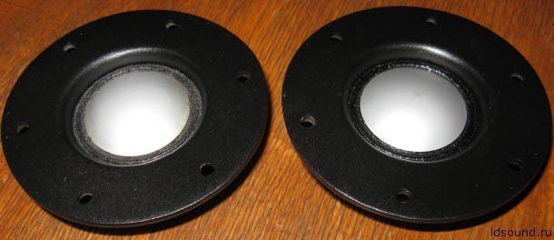

Динамики НЧ/СЧ я нашел и купил только из-за их внешнего вида, впрочем как и ВЧ, но оказались эти динамики очень даже не плохими, нужные параметры Т-С и отличная АЧХ как для мидбасов, фирма LG. Параметры Тиля-Смолла НЧ/СЧ динамика: Fs: 53 Гц, Qms: 2,87, Qes: 0,776, Vas: 14,5 л, Re: 5,1 Ом. Динамики ВЧ автомобильные, но это не мешает их использовать в домашней акустике. АЧХ так же не плохая, ровная, но есть плавный завал выше 10 кГц.

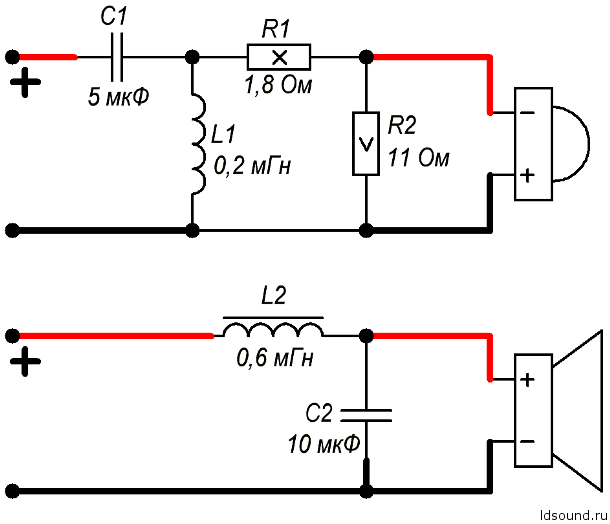

Фильтр предварительно рассчитан в JBL SS, а точно подогнан при измерениях микрофоном. В результате акустические системы получились с ровной АЧХ. В фильтре использованы катушки на феррите и на воздухе. Конденсаторы МБГО, резисторы керамические, проволочные. Фильтры собраны на круглой дощечки из фанеры, которая приклеена на нижнюю панель корпуса АС. Кабель использован акустический диаметром 1 мм. На задней стенке находятся клеммы для подключения АС у усилителю. На правой АС (первой) клеммная колодка расположена правильно, а на левой (второй) перевернута, сделано это для того, чтобы не путать их.

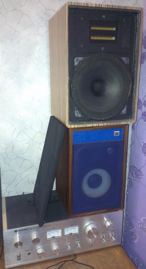

Сравнение звучания. JBL имеют больше баса, но в качестве подачи и натуральности проигрывают на средних и полностью на высоких частотах.
Дмитрий, ДЖИБИЭЛю далеко до вашей двухполосочки. К примеру, есть в архиве папка с измерениями огромных шкафов JBL4353 , там просто трагедия на ачх, равно как и в звучании. Средина и вч кошмар.
И кто что-то способен слышать, тоже со мной согласны, что эта серия откровенная дрянь с чудовищным звуком за безумные деньги.
JBL не слушал никогда. Разве что слышал несколько концертных новых, в кафе и на площади, звук понравился, даже очень.
Я ворчу именно в сторону этих синих шкафов серии 43.... И не только я один ворчу. Там средник типа ужас, рупорный драйвер на титане или алюминии работает в рупор типа кулёк, конус без привычного раскрыва по экспоненте. Хамский звук этого средника маскируют акустической решеткой, она часть потока рассеивает вниз. Пищалка в принципе неплохая, но с ней тоже могут быть проблемы, особенно через много лет, например, спалили и перемотали.

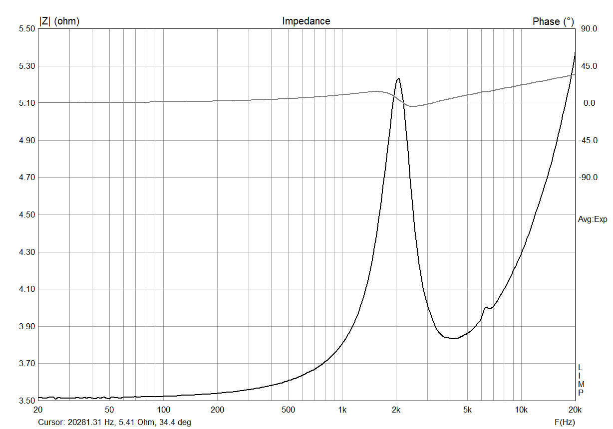

Импеданс используемого ВЧ динамика:

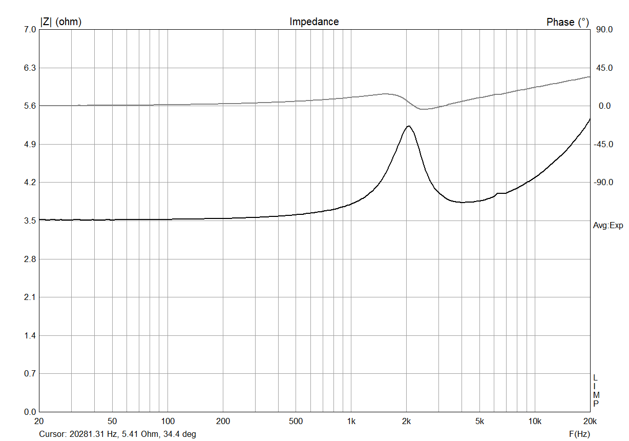

Я постоянно ко всем придираюсь, думаю, здесь уже привыкли.
Мне не нравится масштаб. Импеданс не от нуля и сильнейшим образом растянут. Поэтому очень ложное впечатление, особенно при сравнении с подобными замерами.
На самом деле пик на резонансе очень умеренный, рост сопротивления на ВЧ - пологий.
А вот синие колоночки выглядят симпатично. Это именно полочники, поэтому скромный бас - это нормально.
Дима, у меня есть филипсовские автопищалки (VAG), с тканевым черным куполом, одна со штатным рассеивателем, вторая - без. Могу тебе их забросить, можно сравнить влияние рассеивателя и с твоими (с металлическим куполом).
Конечно, если тебе это интересно
А я старался растянуть, чтобы лучше видеть можно было)
Можно попробовать. Импеданс сниму без проблем, с АЧХ сложнее, но постараюсь.
:) использовал только кнопку Fit (подогнать)
